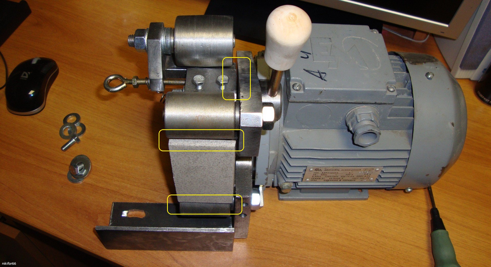

Man tai kelia abejonių
Man tai kelia abejonių surinkimo kokybė:
Kreiva?
Kestutis ply
Kestutis ply portretas
Tauragė
Prisijungė: 2011-08-10
GAdas rašė: Man tai kelia
Kreiva?
Gal ir kreiva, o gal ten kažkiek reguliuojasi Undecided Nors už tiek pinigų manau būtų per daug tikėtis labai didelio tikslumo. Jei žiūrint iš tos pusės, kad nėar laiko, noro ir galimybių pasidaryti pačiam, sakyčiau verta imti ir kažkiek pasikoreguoti pačiam surinkinėjant. Jei yra noro, laiko ir tekintojas, galima pasigaminti analogišką variant pigiau ir tiksliau Wink
