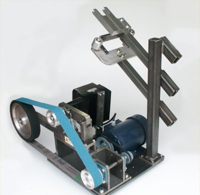

Linai, KMG grinderis universalus ir lengvai adaptuojamas pagal kiekvieno poreikius, nuotraukoje matosi stovas su skirtingom "rankom"
jei reikia hollow grindingo uzsidedi didyji ratuka, jei plokscio nuleidimo, imi ranka su 2 rolikais ir atrama, dar dedasi laikiklis i kuri gali ideti skirtingo diametro rolikus pirstu apsaugos isemimams slifuoti.
Na, už 200 Lt, manau, nebent variklį nusipirkt galima. Bet iki kokių 500 turėtume tilpt. Reikia skaičiuot.

Čia kiek žmonių tiek nuomonių. Pasigaminti galima ką tik nori ir įsigyti kokias tik nori detales. Gali ir profesionales stakles susirinkti, ir mėgėjiškas ir dar šimtą velnių. Svarbiausia kad įrengimas atliktų tai ka tau reikia. Gali ir Petro parašyti, kad tas pas save darbe tau ašmenis nuleistų. Jei jau diskutuojam, o juo labiau ruošiames ka nor gaminti, nuspreskim kokie yra kriterijai. Jeigu kriterijus "200lt"" tai tas ratukas už 152lt netinka. Jei kriterijus "400mm skersmens skriemulys" tai prie jo ir rišamės, ir pagal jį ieškosim sekačių detalių. Jei kriterijus" pardavus 20 peilių , staklės turi atsipirkti, ir dar tilpti į lagamina" tai vėl visiškai kitoks įrengimas. Turbūt kiekvienas iš mųsu turi savas technines galimybes ir savus poreikius tokiam mechanizmui. Taigi mano klausimas:Ar mes ruošiames kartu gaminti kelis vienetus veinodų staklių, tenkinančių visų projekto dalyvių poreikius? Nes akivaizdu kad poreikis yra.
Grinderius pagal Ramiro brėžinius daro Nikita. Atsiunčia. Turiu tokį, tikrai gerai pagamintas. Buvo derinamas prie hidroforo variklio, tačiau pasirodė, kad variklis sukasi ne į tą pusę. Dabar tvarkau.
Pačiam grinderį daryti kažin ar verta, geriau susisiekite su Nikita per PM.
Taigi liko tik rasti variklius, ratukus ir guolius, visa kita kapeikos..
Nu dar techninis vadovas reikalingas, nusimanantis mašinų gamyboje ir medžiagose, manau, Joną N įkinkysim

Prisidėčiau prie gamybos.
Yra pjovimo, gręžimo staklės, suvirinimo įranga. Pažįstu tikrai neblogą tekintoją su neblogu staklynu.
Galiu užsakinėti pjovimą lazeriu iš kokios reikia skardos. Nesakau, kad pigu, bet kiek ieškojom poreikiui, susiradom mažiausias kainas, o ir tikslumas atperka.
Apie ratukus: yra firma Vilniuj, kuri užsiima gumos "užkepimu". Gal ant paprastų aliuminio ratukų "užkepti" gumą reikiamo kietumo?
Jei kas turi idėjų, galim kurį vakarą pagaminti brėžinius, - šiek tiek Inventorius ir autocadas įvaldytas.

GAdas, jei tai iššūkis, juostinio šlifavimo staklės už 200Lt(kaip minėjai, daug detalių turi pats) - tai aš sakau, kad pagaminti įmanoma. Svarbiausias momentas - gerai apgalvotas brėžinys. Turiu šiek tiek patirties mechanizmų gamyboje. Jei reikia pagalbos, rašyk AŽ
Bet nejaugi siūlote visa nuleidimą atlikti su šveitimo poieriumi? Sutikčiau kad galąsti ar ruošti poliravimui toks įrengimas kaip tik, bet kad nuleidimas būtų našus reikės gerų apsukų. Apdirbinėjau 440 pliena su kaminiu šlifuokliu,1050rpm 1200W, žiedlapinis 120 šlifavimo diskas - tai gerokai užsigulęs paviršinius išdegimus lyginau.
GAdas paprasti ratukai gali nelaikyti nes neaisku koki guoliai ten stovi, geriau ieskok tekintojo kuris turės plastmasės tekinimui http://www.tesuma.lt/index.php?page=poliamidas-pa&... ji būna strypais, turbūt nuo 10mm iki 300mm, atpjaus kokio reikės pločio ir skylę išgręž, kur reiks pagal guolius, o kuris bus varantysis pagal ašį.
Kai tik rasiu atliekama vieną kitą litą - pasidarysiu; suvirintojų ir kt. meistrelių turiu, el. varikliukų irgi, belieka susipirkti ratukus, kampuočius ir smulkmę... Kol kas tik nežinau tų ratukų kainos. Manau pagrindiniam velenui imti kokių 20 - 30 cm. skersmens skriemulį, o kitus du - 8 cm. Pirminio noriu didelio, nes su tokiu patogu rankenų išgaubimą pasidaryti per daug nebrūžinant. Tik vat galvoju, kad tie ratukai gali kainuoti kosmosą t.y. koks 100lt. nes čia visgi Lietuva ir kainos gerokai užplėštos; nesupraskit neteisingai dėl tų litų -> projekto esmė pasidaryti gerą 'samadielką' grinder'į minimaliom lėšom, todėl norėčiau visiems ratukams skirti ne daugiau 40lt., o viso grinderio gamybai - ne daugiau 200lt.
Nu jai pasidarysi uz 200lt tai paimsiu ir as kokius 3. Kontaktiniai ratukai jei atmintis gerai sako apie 150 baksu, lietuvoje radau pigiausia gumuota kontaktini ratuka berods 200mm uz 170lt. detales turi buti tikslios surinkime, virinimo yra tik kelios vietos, kitur patartina, kad butu surinkimas(pareguliavimo atveju), metalas+detaliu apdibimas, grezimas, sriegimas kainuos, variklis su skriemuliais devtas 150lt, norint su reguliuojamom apsukom reikes daznio keitiklio, kuris apie 1kw varikliui kainuoja nuo 400lt. rolikai apie 50 diam eina ir aliuminiai. Guoliukai specialus, nu arba su spec. tepalu, jei plastmase guoliai dengti galima pasikeisti tepala paciam, kas dar slifavimo popierius 5lt uz juosta bet mazais kiekiais nenoriai daro. Maziau 1000lt, kazin ar pavyks IMHO.
Pagaminti ten nėra sudėtinga, jeigu galvojant apie paprastus 2-3 taškų. http://www.cnccookbook.com/CCKnifeMakingGrinders.htm
kiek suprantu sudėtingiausia yra įtempėjas nes jis turi būti reguliuojamas, kitaip juostą mes į vieną arba kitą pusę.
Nu tikslumo tai reikia reikalauti iš suvirintojo, kuris rėmą virins, o visas kitas surinkimas, kaip per darbų pamokas - daug krapštymosi, bet koks malonumas.

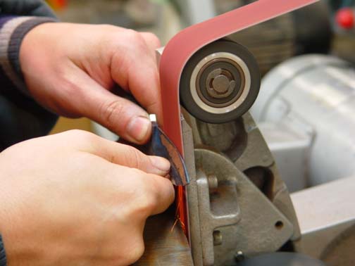

Mano numone tas įgaubimas (kartu su tinkamu galandinimu) labai svarbus pjovimo momentui.
Įgaubtas ašmenų nuolydis tinka ne visiems peiliams. O tiksliau - tinka tik medžiokliniams ir tiems, su kuriais pjaustoma žalia mėsa. Kitais atvejais - lygūs nuolydžiai yra tinkamesni pjauti.
Įgaubtų į vidų ašmenų pagr. privalumai, kad peilis geriau "sminga" į bet ką (ne tik į mėsą) ir suleidimo storis didėja labai nedaug geležtę "nugalandant".
Pagr. trūkumas, kad norint pasiekti vienodą (lyginant su plokščiu suleidimu) ašmenų stiprumą, suleidimo storis turi būti didesnis.
Taigi, norint kad geležtė būtų maksimaliai stipri, reikia plokščių nuožulų, o norint kad peilis stora geležte būtų maksimaliai patogus pjauti, reikėtų įgaubtų nuožulų.
Pasirinkimas, be abejo, labai priklauso nuo geležtės storio.
Sakyčiau, kad ši priklausomybė kiek labiau komplikuota, nes siekiant padidinti bendrą geležtės su įgaubtais nuolydžiais stiprumą šoninėms apkrovoms nedidinant geležtės storio, nuolydžiai įprastai daromi ne nuo penties, o kiek žemiau, kad liktų dalis storesnio metalo. Taigi praktiškai gaunasi, kad su tokiai nuolydžiais peilis sminga geriau tik iki nuolydžių pabaigos, o tada staigiai stringa. Minkštoje medžiagoje (pvz. mėsoje ir pan.) to nesijaučia, bet kietoje ir tamprioje (pvz. gumoje, medienoje ir pan.) - labiau juntama.
O dėl kitko - visiškai pritariu.
vis tek nesuprantu kaip tas procesas atliekamas su juostiniu šlifuokliu.
Turiu filmą The Fine art of hollow grinding (With knifemaker Johnny Stout). Yra ten dalis ir apie juostinius šlifuoklius. Jeigu domina, galiu pasidalint. Gal suteiks minčių
Taip 'nuo rankos' su šmirgeliu labai sunku suleisti ašmenis simetriškai, nes disko plotis apima tik dalį ruošinio, kai tuo tarpu juosta dažnai būna per visą ašmenų ilgį; su šmirgeliu dažnai gaunasi platėjanti ašmenų linija arba ašmenų apatinė linija išsigaubia t.y. išsišmirgeliuoja nevienodai.
Nelabai supratau terminą KMG. Mano suvokimu kaip tik reikia kieto apvalaus disko ar frezos, ašmenų nuleidimui. Pats esu tą dares su kampiniu šlifuokliu ir nauju šlifavimo disku. Visa problema buvo paruošti paviršių poliravimui, nes tokio radiuso disko su keičiamais švitriniais neradau. Čia supaparstinats piešinukas, ka aš turiu omenį sakydamas ašmenų nuleidimas.
Bet tai su tokiu grinderiu (kur gale didelis ratas) nebus galima lygiu (neišgaubtų ) ašmenų nuleisti? ar aš kažko nesuprantu?
Sekmadienį susitiksim vilniuje, galėsim aptart, nes aš vienu ar kitu atveju vis tiek tokį aparata įsigysiu.

Contact wheel ratuko kaina, pigiau neradau, turi ir didesnio diam.
Toki ratuka pirkaų ermitaže už 20 litų

Linai, nusipirkti ant lietuvos tokio nerasi už normalią kainą. Bet turiu pasiūlymą pabandyti pasigaminti kažką tokio -> metalas iš senių ar lytagros, skriemuliai - www.ratukai.lt arba www.tente.lt; elektros varikliai - http://www.elektrosvarikliai.lt/page_1147684730890... arba http://www.simanta.lt/; brainstormingas su alumi - pas mane, gamyba (be alaus) - pas tave
Na ant Lietuvos turbut nerasi, bet gali pagooglinti " belt grinder" ir va cia gal kokiu minciu rasi http://forums.dfoggknives.com/index.php?showtopic=...
Aš vis tek nesuprantu kaip tas procesas atliekamas su juostiniu šlifuokliu. Čia principinė schema, papiešk kur turi būti peilis.
Adamante Durius
Gal iš šios nuotraukos bus aiškiau, kaip ant juostinio šlifuoklio formuojami geležtės nuolydžiai:

O koks tavo, Linia, šlifavimo staklyčių variklio galingumas? Nes Fastaco parodytos turi tik 370W, kaip ir mažoka...
Taip, variklis tikrai tokspat. juostos greitis -4,7m/s diskelio 1400aps/min . Bet jeigu juostą galima sustabdyti, tai diskelį jau gerokai sunkiau. O ašmenų nuleidinėti neišeina dėl vienos paprastos priežasties - nėra laisvai kabančios juostos.

Turiu Fastaco parodytas stakles, tik matyt kito kiniecio gamintos - kitos spalvos ir kitu firmos pavadinimu (lygtai einhelio). Pirkau ermitaze, mokejau apie 300lt . Juostos parsiduoda senukuose, yra tik 80 ir 100 rupumo, kaina 10-12 lt. bet tos juostinės staklės tai nulis palyginus su šoniniu diskeli, 99 % darbu darau butent su juo. Diskeliu su lipucke senukuose yra nuo 40 iki 220 rupumo, kaina - 3,5 lt 5vnt. Smulkesniu yra festo , iki 2000, kaina apie 1,5lt vienetas. Veikia be priekaistu, su kampainiu išsistatčius staliuka, galima gražiai prišlifuoti stačius kampus.

1.Permastęs optimaliausius variantus sugalvojau pasitelkti elementarų kampinį šlifuoklį (bulgarkę) su reguliuojamom apsukom ir tam skirtą stovą.
Kažkas tokio http://www.e-senukai.lt/irankiai-spynos-furnitura-...
2.Tikslesniam apdirbimui manau tiktų juostinis šlifuoklis, kažkas tokio http://www.senukai.lt/irankiai-spynos-furnitura-au....
Pirmasis jokio tikslumo neduoda. Išsibarška po kelių apsisukimų.
Antrasis labai silpnas. Turiu panašų 400W - sukasi, jei detalė vos priliesta. Paspaudus stipriau - stoja. Mažo peiliuko geležtės nuolydį suformuot reikia keletos valandų. Užknisa..

Na šlifavimui manau geriau butu kombinuotos stakles, kaip šitos http://www.jaunuoliai.lt/goods/gid,14291/Kombinuot...

Galiu iškart įspėt, kad stovas kaip pasirinktas, nevertas tų pinigų. Kliba, tikslumo nėra.. Turėjom įmonės dirbtuvėse net geresnį, bet irgi atsisakėm. Pjauti pjauna, bet nugrybauja vertikalumas, vieną atrodo gerai nupjauna, kitą įstrižai..
Šlifuoklį siūlyčiau rasti lietu korpusu, kuo sunkesnį, mat netgi prie varstoto prisuktas labai vibruoja. Pats naudoju tokį: http://www.senukai.lt/index.php?&cl=details&pgNr=&...
Tik vietoj smirgelio pirkau ir uždėjau veltinio skriemulį. Trūksta beje apsukų reguliavimo, bet ką norėt su tokiom kainom..
