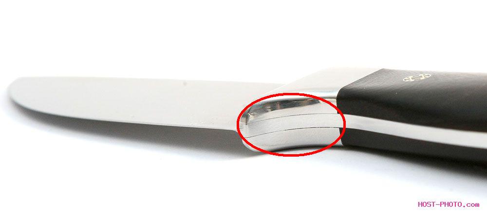

Aš taipogi nebūčiau linkęs trūkumų su mikroskopu ieškoti. Atrodo puikiai. Peilis tikrai nesmulkus, nors fotonuotraukoje toks neatrodo. Priešingi,atrodo mažesnis. O dizainas net labai subalansuotas. Užtat įdomu koks motyvas buvo pasirenkant būtent tokį plotį? Kai geležtė trumpesnė, viskas paprasčiau- pločio (užlenkimo) sąskaita didinamas pjaunančios dalies ilgis. Tačiau kai pati geležtė ilgesnė nei 10cm kažin ar to reikia?
Bolsterį kniedijau 3mm SS strypeliais. Didžiausia klaida - nepamėginau kaip tai gaunasi. Pasirodo gražtelis 'išėdė kiek didesnę skylę negu 3mm ir atsirado laisvumas, ko pasekoje ir kniedės neįsispaudė į metalą (matosi srituliukai) ir viena bolsterio puselė čiuožtelėjo (tik milimetro dalį, bet vistiek abidna ) Kniedijant žalvarį, buvo naudotas tastpats gražtelis ir tokio pat storio strypeliai - susikniedijo puikiai
Kas dėl tarpelių vidinėje pusėje - kaltas taspats kniedijimas. Nesuspausta kaip reikiant vat ir juoį dryželiai matosi. Užtrinti jų kaip ir neišeina...
Ką galiu pasakyt -
Labai elegantiškas. Man labai patiko. Na jau taip neieškokim "nuodėmių" su mikroskopu, pas kiekvieną jų pasitaiko.
