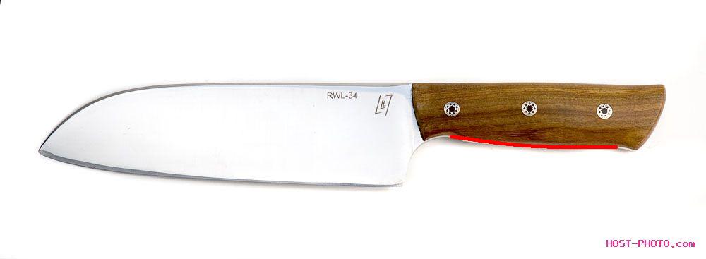

#194 šiaip netaip pasidariau virtuvinį peilį
Gelžtė - 155x45x3mm RWL-34, grūdino Tomas, apie 62-63HRC
Nuolydžiai nuo penties suvesta į 0,4mm
Kriaunos - bulnesia.
#195 Geležtė 100x25x3,2 RWL-34, grūdino Tomas, apie 62-63HRC
Rankena - dykuminė olinėja. Bolsteris - SS Kiauryminis tvirtinimas.
Abu šaunūs!
Tik virtuvinio rankenos apačia aš sau kiek aptakesnių linijų pasidaryčiau.
Vladai, taip padarius rankeną peilis atrodo žyyymiai geriau ir teisingiau, bet, ta aštri įduba pirštui (prie geležtės) padaryta specialiai. Mėgstu dviem pirštais imti už geležtės ir tokiu atveju didysis pirštas patogiai prilimpa įduboje, tai duoda didesnį kontrolės jausmą (yač traukiant)
Rankenos gale įduba buvo neplanuota, bet pamėginus paiškėjo kad ten gerai lenda mažasis pirštas
Niekap nesuprantu kaip Andriui užtenka kantrybės tuos virtuvinius daryti
Bet šiaip mintys visokios kirba, jei pavyktų kažkiek nušlifuoti mašininiu būdu ir stovėjimas prie grinderio žymiai sutrumpėtų, butų galima kažkiek jų padaryti. Kolkas išviso klausymas, ar tikrai virtuvėje RWL-34 praktiškai pasiteisins
O šiaip, reikia truputį panaudoti, pasimatys kas netaip
Kolkas, džiugina stora (3mm), suapvalinta pentis, dėl jos ranką spaudžia gerokai mažiau negu visi kiti peiliai.
Peilį mėginau poliruoti iki blizgesio, bet dabar žiūriu kad pjaustant labiau limpa maistas, reiks mėginti satinuoti ar gvaltuoti. Taipat pakliuvus kauliukui ašmenys kiek pasivartė, matyt <15 laipsniu, perdaug aštru net ir rwl-34
Remus, kolkas niekam tokio daikto negaliu pasiųlyti, Labai jau daug laiko sugaišta prie jo

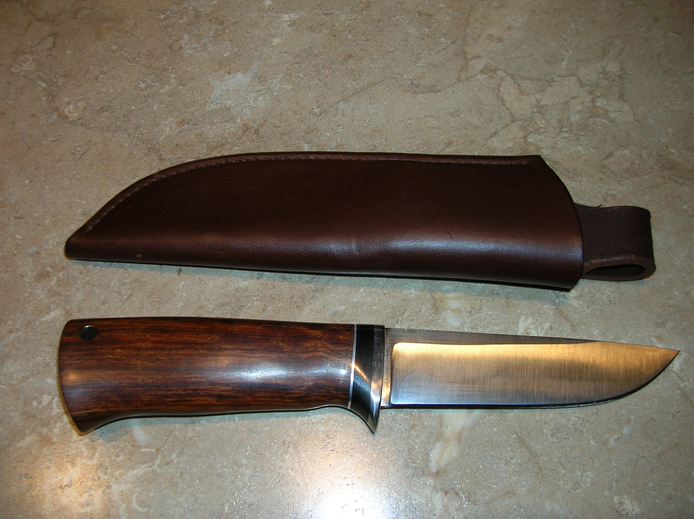

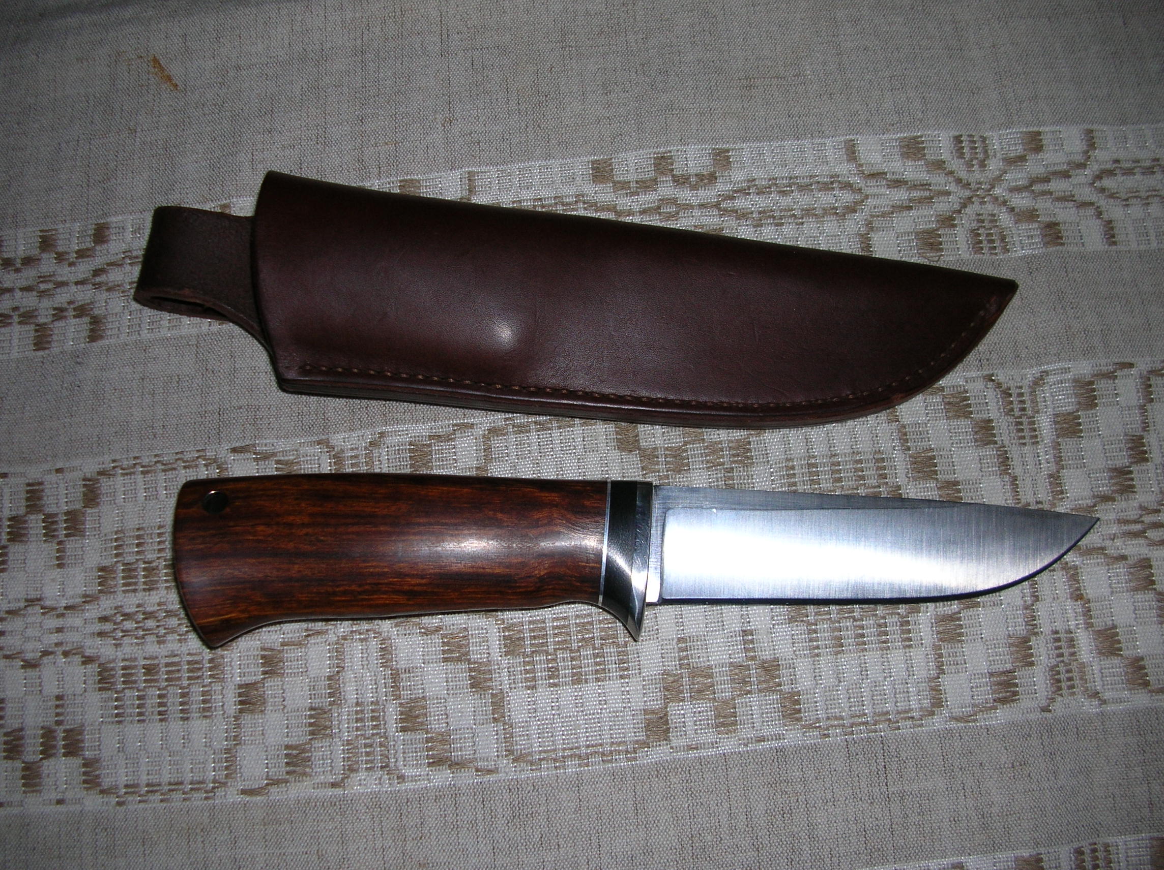

Sveiki.
Čia vienas iš Lino meno šedevrų, patekęs per paroda pas mane:) Tikrai nuostabus darbas.
#189
Geležtė RWL-34
Rankena dykuminė olinėja, titanas.
Kadangi pas Liną lygtai neišliko šio peilio nuotraukų, nutariau įkelti. Atsiprašau už prastoką kokybę.
