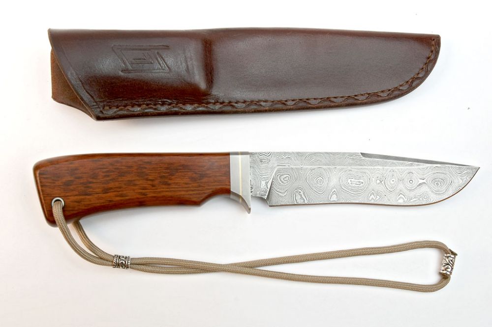

Geležtė, kaip matot iš Andriaus, aprenginėjau pats. Ašmenys 100x35x3,8mm RWL-34. Kriaunos - Ebony, labai neblizginau kad geriau laikytūsi rankoje. Suveržta SS varžtais. Dėkliukas kolkas nepatinka, matyt ateitykje susigalvosiu kanors kitokio
#90 - Naujas žaislas

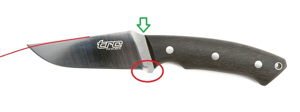

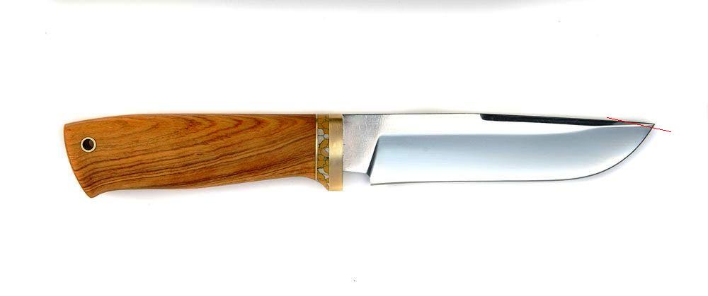

Puikus darbas. Bet dėl geležtės formos, tiksliau paties smaigalio, pasiginčyčiau. Ypač jei peilis bus naudojamas ne paraduose, o realiose medžioklėse. Gal tai kiek neatitinka universalios paskirties geležčių kanonų, tačiau taip praktiškiau.
1. Pakoreguoti tik geležtę, kad ilgas padas (ricasso) vizualiai taip neišsiskirtų: (žinau, gausis kitas peilis... )
2. Perkelti perėjimą į įkotę sutrumpinant geležtės padą (ricasso), bet šiuo atveju teks perdaryti ir rankeną (tuo pačiu nuleidžiant šiek tiek žemiau jos galinę ašį, taigi ir viršutinę kuprelę):

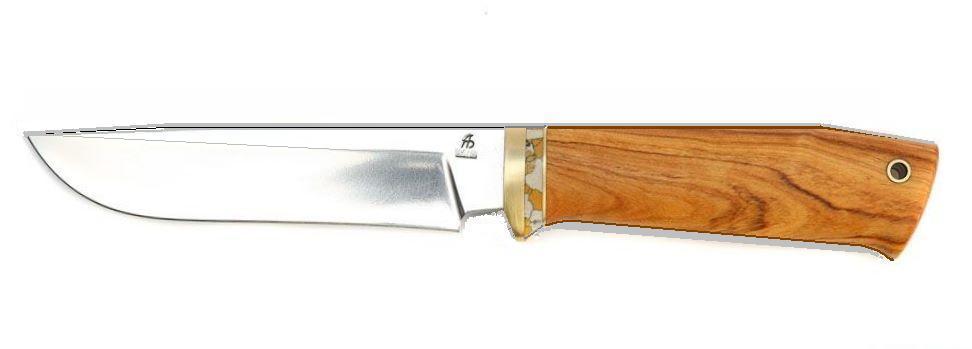

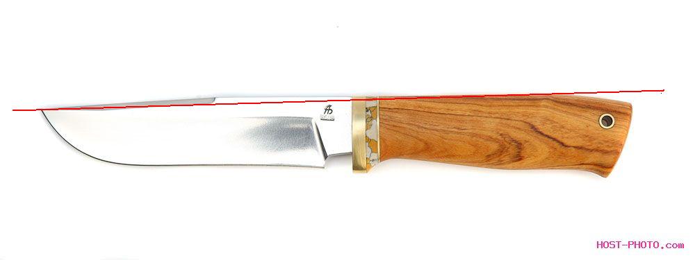

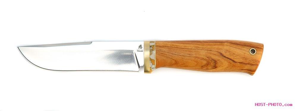

Kolegos, Paddariau tokį peiliuką, bet kadangi geležtė rusiška, niekaip neapsisprendžiu dėl galutinės išvaizdos- nesuprantu gerai ar ne taigi padėkit:
1.Palikti taip
2. Pašlifuoti
3. Nuiminėt rankeną ir daryti naują

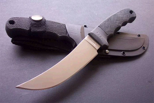

Kadangi galutinai įsitikinau kad amerikietiškas tanto yra velnio išmislas, ir niekam realiai tokios formos peilio galas netinka
turėtas japonas buvo vėl švelniai patiuninguotas

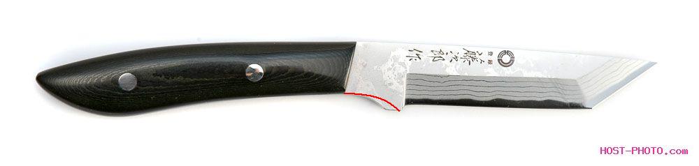

Peilis, ir makštis - žymiai geriau nei buvo.
Tik aš geležtės padą bučiau drožęs dar toliau:
kad įdubos kontūras būtų grakštesnis.
Nu negaliu Vladui prieštrauti

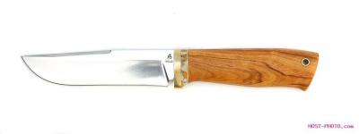

Visai nieko peiliukas gavosi. Dar makštis reikia pasiūti ir bus galima suteikti numerį
Ignai, tas variantas man irgi patiko, tokį galvojau ir daryti, bet kad kiek persiauras medžio ruošinys buvo, nekaip atrodė, teko keisti.

Man asmeniškai geriausia atrodė Vlado pasiūlytas antrasis variantas ir dar garda nusmailinus kaip šitame
Gali, gali...
Tik šiuo atveju tai optimaliausia išeitis visko naujai neperdarinėjant.
na o jei kazka panasaus? man sitas varijantas bent jau patiko.
Turiu du variantus:
