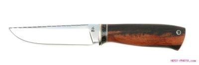

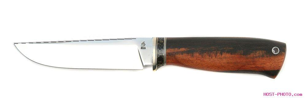

#77 Geležtė - Biryukovo Nr5 150x35x4mm Anglingas damasko plienas . Pirštų apsauga ir buoželė - 5mm ss ir 0,8mm žalvariss, smėliuota. Medis - red malee gumbas. Tarp medžio ir metalų dėta 0,4mm juoda vulkanizuota tarpinė.
Tvirtinimas kiauryminis, m4 varžtu, paslėptu po mozaikine kniede

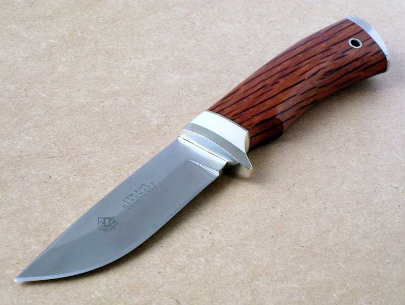

#75 Geležtė -Tomo 110mm. RWL-34. Nerudijantis plienas, coryan ir desert ironwood. Tarpinėlė - balta fibra ir alavas. (balta fibra prie metalo - tikrai nelabia vykęs sprendimas )
O man atrodo visai gerai. Įdomumo dėlei pabandyk peilį nufotografuoti ne baltame fone ir viskas pasimatys kitaip
"Problema" yra ta, kad šis peilis matyt nuguls kokioje nors kolekcijoje ir į medžiokle gali visai nepakliūti.
Dėl Tomo geležtės iš RWL-34 tai nuomone kategoriškai teigiama. Ne tik su mano peiliu jau jau yra pripjauta tiek mėsos, kad sunku patikėti. Tačiau pigesnis AEB-L mažai kuo nusileidžia. Matyt Tomas yra radęs optimalų grūdinimo variantą.
