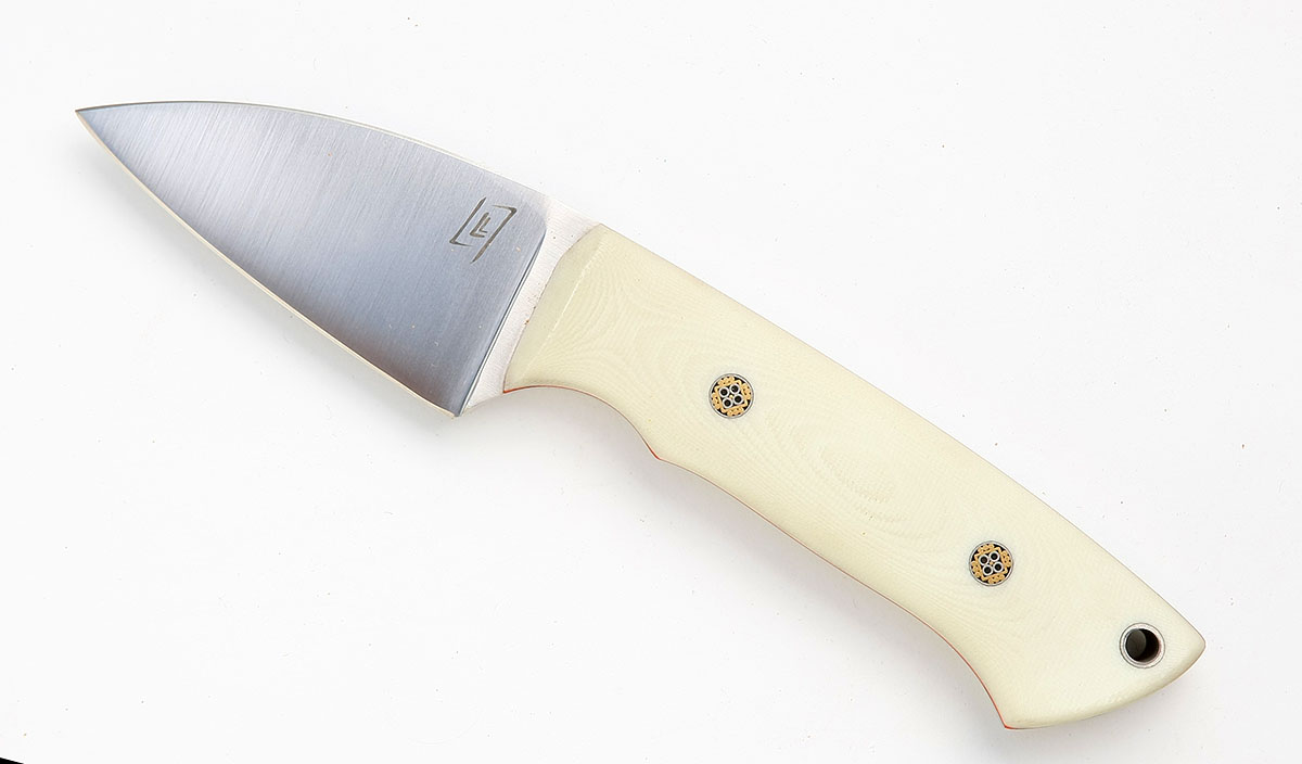

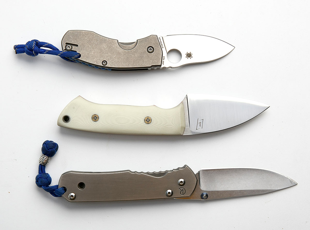

# 239 truputi panasus i Boker
# 239 truputi panasus i Boker Pry-mate. Puikus darbas Geras-2

Ir velniškai malonus bei patogus. Wink

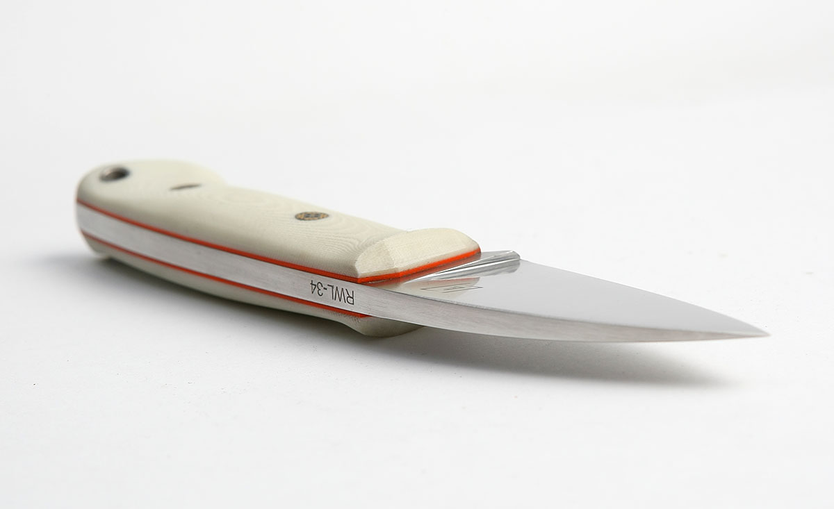

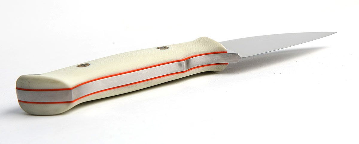

O balta G-10 nuo raudonikių
O balta G-10 nuo raudonikių nepajuoduos?

Ne, gana lengvai plaunasi Smile

laibai geras nagiukas gavosi,
laibai geras nagiukas gavosi, graziai ziurisi balta G-10

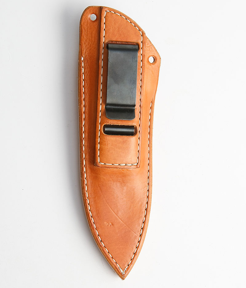

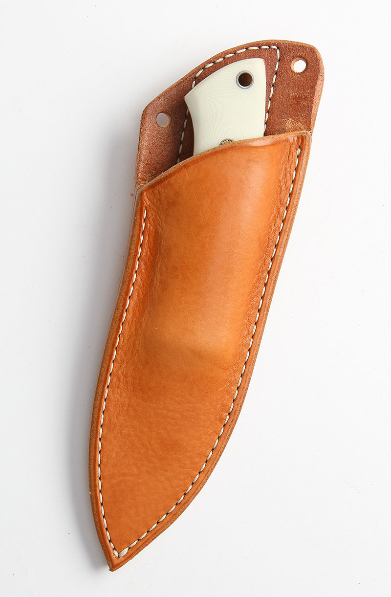

Labai simpatiškas, kniedės
Labai simpatiškas, kniedės gražios. Ir dėkliukas super. Geras-2

# 239 Trumpas 'nagas' ( liko
# 239 Trumpas 'nagas' ( liko galiukas RWl'o , negi išmesi Laughing ) Ašmenys - 72x36x5,2 Suvesta į 0,4mm, lengva linzė. RWL-34, grūdino Tomas. Kriaunos - oranžinis ir baltas G10, mozaikinės kniedės. Toks visai malonus ir parankus peiliukas gavosi Smile Išbandytas grybaujant - grybus pjovė gerai Laughing
