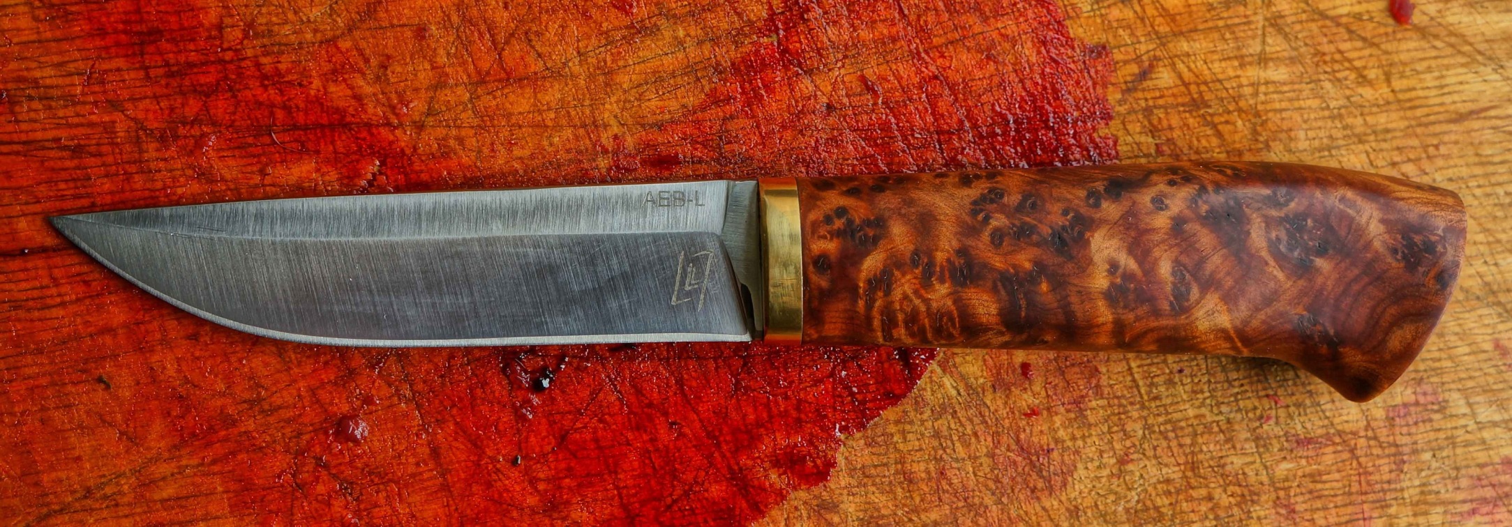

#221 Kiek 'skandinaviškesnis'
#221 Kiek 'skandinaviškesnis' peiliukas Smile
Geležtė 115x26x3,3, AEB-L, grūdino Tomas , 60-61 HRC. Rankena - žalvaris ir tujos gumbas.

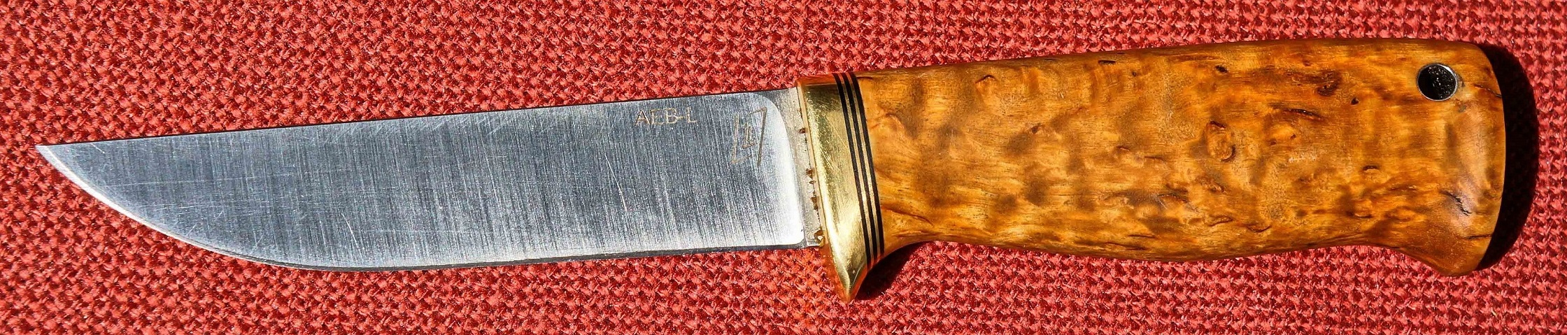

#216 (po 214) tokspat, tik
#216 (po 214) tokspat, tik rankena- karelinis bežas, žalvaris ir plonas juodas G10.
#217 ir 218 Kiek mažesni broliai - geležtė 10mm trumpesnė. 115x26x3,3, AEB-L, grūdino Tomas , 60-61 HRC.
217- titanas ruda mikarta, beržo tošis. Per vidurį - tujos gumbo gabaliukas. 218 - karelinis beržas, žalvaris, plonas G10.

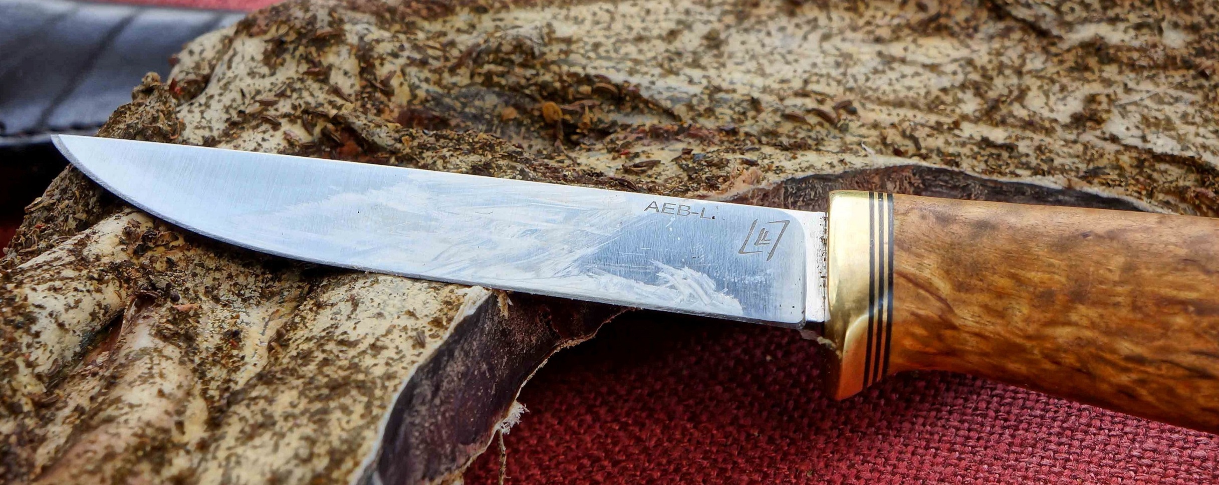

# 214 vienas iš būsimų
# 214 vienas iš būsimų standartinių peiliukų:
Geležtė 125x26x3,3, AEB-L, grūdino Tomas , 60-61 HRC
Rankena- titanas, dykuminė olinėja. Kiauryminis tvirtinimas. Kad jau medis papuolė šviesus, tai ir dėkliukas iš ryžos odos Smile
