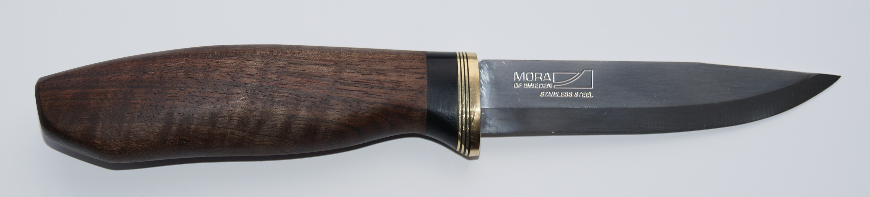

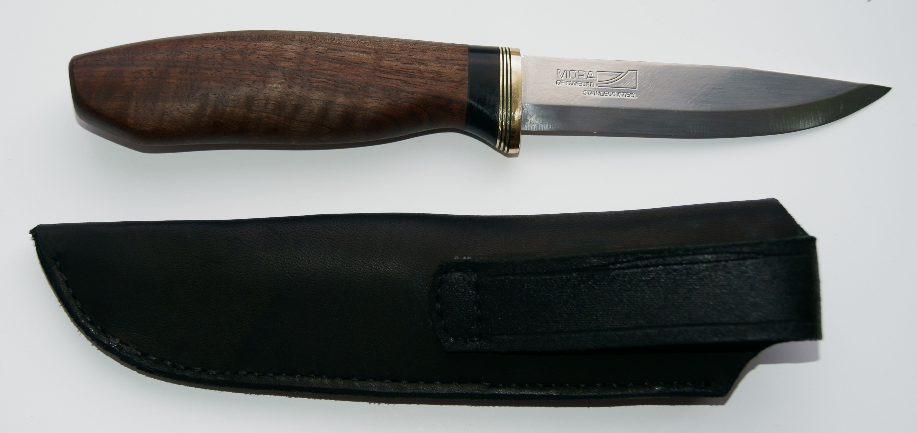

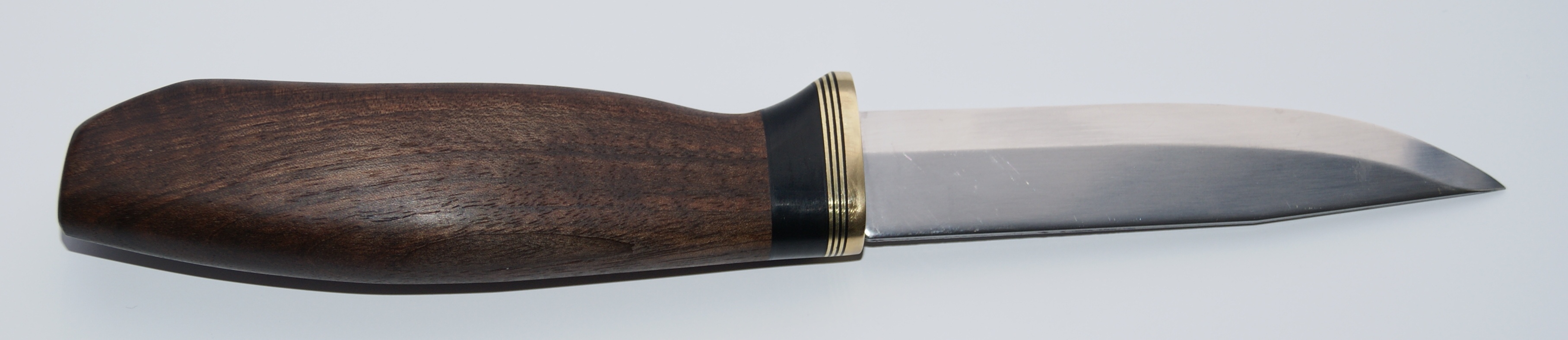

Pateko į mano letenas #52 Mora hunter - smagus peiliukas. Rankena labai patogi ir lengva, o laminuota geležtė neblogai pjauna ir drėgmės nebijo. Orai nusistovės ir bus galima nusitempti į mišką pabandymui...
Beje, kuo Linai standinai makštis - kietos, kaip medinės.

#52 Mora hunter. Rankena iš AVK* mišinyje virto mahogany. Taipat panauddota NiSi ir plytos spalvos, vulkanizuotos tarpinės. Storesnė tarpinė turėtjo būti tos pačios spalvos, bet kaip matos skiriasi
Makštys nesenai impregnuotos, spalva dar turėtu kažkiek suvienodėti.
Šiuo metu mėginu odos alieju, pirkta 'ašmenų' arduotuvėje. Toks visai fainas aliejukas, migdolais kvepia. Kadangi shita batsiuvinė da sudžiuvus pasidaro labai kieta, tai pritepu kad bent paviršius apminkštėtų. Kilpa diržui pritepu iš abieju pusių - gaunasi visai minkšta.

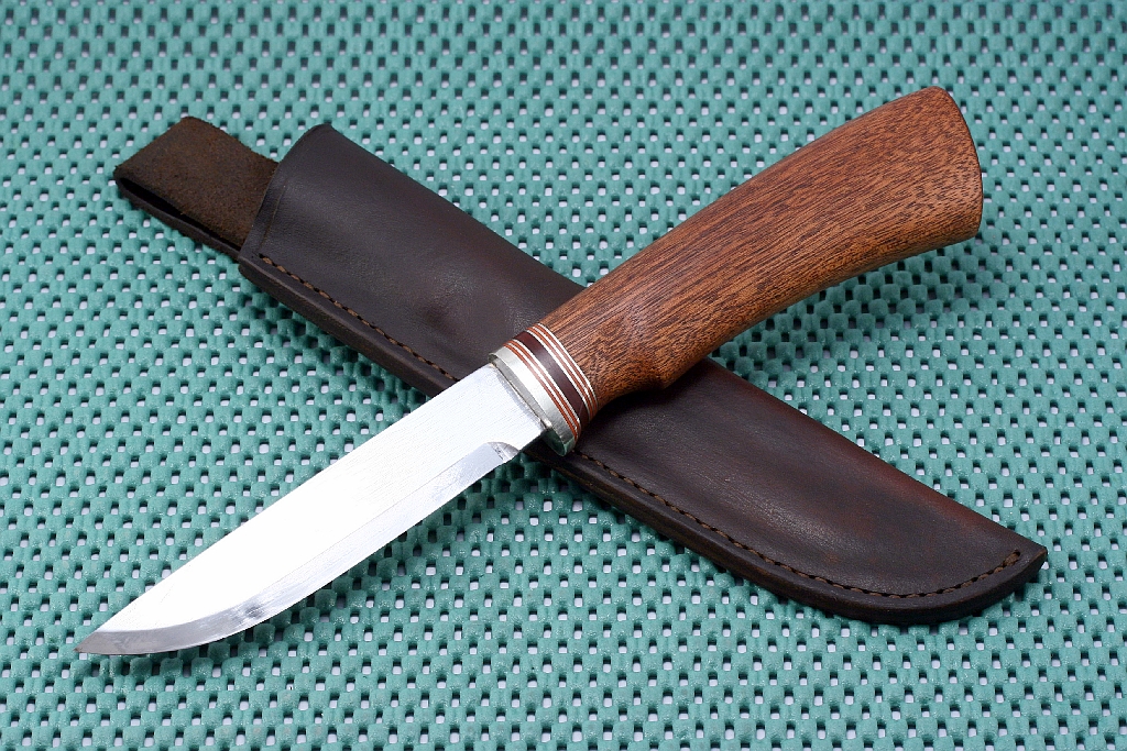

#71 Pagaliau turėjau garbės aprengti Tomo A-EBL'inę geležtę
Nusprenžiau pradėti nuo konors paprasto, taigi peilis išėjo be jokio bolsterio, tiesiog su juodos canvas micarta kriaunomis. Kniedyta NiSi strypeliu, vamzdelis -SS (tik kai priėjau iki jo suprataui kad NiSi jau pabaigiau

Man gražu ir be "bolsterio"
O jei sagteles kaip ant diržų būna, tik mažesnes?
Kaip cia pasakius, bolsteris kaip ir yra,tik jis medinis
pirma atsipjaunu kvadratini medzio gabaliuka, ir ant frezavimo staklyciu pasidarau tikama plokscia skyle, paskui jau dedamos tarpines ir likusi medzio dalis su pragrezta skyle.
Tvarkingas peiliukas gavosi. Ar sunku be bolsteriuko rankeną įsodinti?

Anksčiau tai vadinosi Mora Ergonomic (mod 746)
Makštis ne standinau, o stengiausi kiek galima suminkštinti
Tokia jau ta batsiuvinė oda - sudžiuvus sukietėja i kaulą. pakraščius ir kilpą teko ilgai tepti aliejumi ir šylditi, kol prasigėrė kiaurai, tik tada visai suminkštėjo
*aliejaus-vaško-kanifolijos
Gražus peiliukas
kuo impregnuota makštis?
