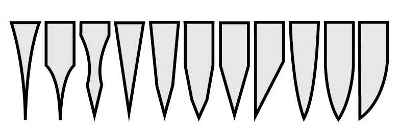

Kalbant apie ašmenis - kaip jau minėjau, jie gali būti formuojami tiesiogiai susieinančiais geležtės nuolydžiais arba suvedami papildomai kitokiu kampu ir kitokia forma nei nuolydžiai.
Patogiausia būtų taikyti taisyklę, kad ašmenys turi papildomą tiesų suvedimą (nuleidimą) didesniu kampu ir to neminėti, kadangi šis požymis dažniausiai pasitaikantis. O tais atvejais, kai nuolydžiai sueina tiesiogiai į ašmenis (arba ašmenys turi išskirtinę suvedimo formą) - paminėti šį požymi.
Tuomet dažniausiai pasitaikančių nuolydžių apibūdinimai, atsižvelgiant ir į ašmenų suvedimą, skambėtų taip:
A - įgaubti dalinai
B - plokšti daliniai
C - plokšti ištisiniai
D - plokšti daliniai be suvedimo (vadinami "Skandinaviški")
E - išgaubti daliniai be suvedimo
F - išgaubti daliniai
G - išgaubti ištisiniai
H - išgaubti ištisiniai be suvedimo (vadinami "Išgaubtas lęšis")
Galvoj "susitupėjo" mintis,
Galvoj "susitupėjo" mintis, kad vieną požymį reikėtu apibūdinti vienu žodžių, nes kuo apibūdinimas trumpesnis, tuo jis kasdieniam vartojimui patogesnis.
Tad nuolydžių pavadinimai galėtų skambėti taip:
1. Įgaubti daliniai.
2. Įgaubti daliniai nusklembti.
3. Plokšti ištisiniai.
4. Plokšti ištisiniai nusklembti.
5. Plokšti daliniai nusklembti.
6. Plokšti daliniai.
7. Plokščias dalinis dešininis.
8. Išgaubti ištisiniai.
9. Išgaubti daliniai.
Labiau sutrumpinti pavadinimų atrodo nebepavyks. Smile

Pasiūlysiu savo variantą. Aš
Pasiūlysiu savo variantą. Aš prastas kalbininkas, bet norėtūsi, kad terminų nereiktu "kalti", o daugmaž galima būtu įsivaizduoti vizualiai. Man kažkiek kliūna terminai: "kairinis", "dešininis". Neperšu savo nuomonės, bet "kairės pusės", "dešinės pusės" (žiūrint nuo rankenos) man mažiau režia ausį.
Dabar pagal paveikslėlį:
1. Dalinai įgaubti arba įgaubti nuo centro (gali būti nuo vidurio arba ašies)
2. Kardo
3. Tiesūs nuo penties
4. Dvigubas kylis nuo penties
5. Dvigubas kylis nuo centro
6. Kylis nuo centro (skandinaviškas)
7. Dešinės pusės kylis nuo centro
8. Išgaubti nuo penties
9. Išgaubti nuo centro

Kaip parodė ankstesnis aptarimas, skerspjūvio formas paveikslėlyje kiekvienas asocijuoja skirtingai, tad šio būdo, kaip neperspektyvaus, buvo atsisakyta. Paveikslėlis - tik iliustracija.
Skirtingus nuolydžius bandom apibūdinti ir tuos apibūdinimus sistematizuoti vertindami geležtes vizualiai (arba įsivaizduodami kaip tai atrodo vizualiai) - tarsi žiūrėtume į geležtę iš šalies.
Kad būtų aiškiau apie ką eina šneka, pasikartosiu:
Kadangi nuolydžiai - tai link ašmenų susieinantys geležtės šoniniai paviršiai, apie nuolydžius galima kalbėti dvejopai:
- žiūrint į geležtę;
- įsivaizduojant geležtės paviršių linijas skerspjūvyje.
Ką įprastai darome vertindami geležtę - apžiūrime ją iš išorės. Tai gal ir neverta lįsti mintimis į geležtės vidų? Nes panašu, kad pasiklysim. xD
Pasidėjau priešais save kelioliką peilių su skirtingais nuolydžiais ir matau, kad pagrindiniai nuolydžių tipai vizualiai yra tik trys:
1. Įgaubti
2. Tiesūs [plokšti]
3. Išgaubti
Turime tris papildomus požymius:
Nuolydžių aukštis - nuo penties arba dalinis (susitarus - vieno iš jų galima neminėti);
Nuolydžių vientisumas - vientisi ar su nusklembimu (minima tik išimtis - nusklembti);
Nuolydžių simetriškumas - vienodi abejose pusėse ar skirtingi (minimos tik išimtys - pvz. vienpusis).
Trys nuolydžių tipai ir trys požymiai - sakyčiau visai nesudėtinga ir pakankamai aišku. Smile
Kaip manot? :/

Primečiau, kaip nuolydžių pavadinimai (sudaryti pagal aukščiau paminėtą sistemą) galėtų atrodyti kasdienėje kalboje (pirmą ir paskutinį atvejus atmeskim, kaip rečiau pasitaikančius praktikoje).
Ir jeigu, kaip siūlė Tomas, nuolydžių aukštį "nuo penties" laikytume baziniu ir jo neminėtume, pavadinimai skambėtų taip:
1. Įgaubti daliniai
2. Nusklembti įgaubti daliniai
3. Plokšti (arba tiesūs)
4. Nusklembti plokšti
5. Nusklembti plokšti daliniai
6. Plokšti daliniai
7. Vienpusis plokščias dalinis
8. Išgaubti
O gal atvirkščiai - neminėti "dalinių"? Nors tiesą sakant, net ir minint abu nuolydžių aukščius, man asmeniškai pavadinimai skamba visai priimtinai. Cool

Nieko naujo nepasakysiu, bet pabandysiu iš savo varpinės reziumuoti jau išsakytas kolegų mintis Smile
Manau paprasčiausiai ir aiškiausiai būtų taip:
1 - įgaubti daliniai;
2 - tiesūs nuo penties;
3 - tiesūs daliniai;
4 - tiesūs vienpusiai;
5 - Mano nuomone, tiesūs daliniai kaip ir nr. 3. Nemanau, kad kalbant apie nuolydžius derėtų papildomai akcentuoti antrinį ašmenų suvedimą, kuris lygiai taip pat (tiksliau labiau) būdingas tiek tiesiems nuo penties, tiek įgaubtiems nuolydžiams. Susidariau įspūdį, kad net tradicinius skandinaviškus peilius nemažai vartotojų galanda būtent taip, o suvesti į nulį skandinaviški ar su išgaubtais nuolydžiais peiliai sutinkami daug rečiau nei visų nuolydžių tipų, su antriniu suvedimu. Tad gal labiau vertėtų tais (retesniais) atvejais papildomai paminėti ašmenų suvedimo specifiką, užuot tokiais dalykais komplikavus nuolydžių klasifikavimą Smile
6 - išgaubti.
Na, "barin" ir užduotį davei
Na, "barin" ir užduotį davei Smile
Pasitelksiu fantaziją ir kaimiškai ....
1. Lygiagretus-įgaubtas
2.Tiesus
3. Lygiagretus-tiesus
4. Lygiagretus -tiesus-vienpusis
5.Lygiagretus-tiesus-tiesus
6. Išgaubtas
Fuuu, na prašom kritikuoti. Aš peiliškų mokslų nebaigęs Smile
Silkinas rašė: Pasitelksiu
2.Tiesus
6. Išgaubtas
Viskas lyg ir gerai būtų, bet kadangi apibūdinti bandom per nuolydžių formas, tas "lygiagretus" - visai ne į temą. Kol nepažvelgiau į paveikslėlį - nelabai supratau ką turėjai minty, kadangi nuolydžiai lygiagretus nebūna, o geležtės su žemais nuolydžiais plokštuma ir taip aišku, kad lygiagreti. Čia svarbiau, ar ta plokštuma yra (kai nuolydžiai daliniai), ar jos nėra (kai nuolydžiai prasideda nuo penties). Wink
ek rašė:
6 - išgaubti.
Pilnas apibūdinimas, t.y. atskirai nusakant ir nuolydžių aukštį, ir forma - būtų aiškiausias. Bet kasdienėje kalboje žmonės natūraliai ima trumpinti apibūdinimus panaudodami kuo mažiau žodžių, todėl ir svarstom koks galėtų būti supaprastintas variantas "pagal nutylėjimą" - neminint "daliniai" ar neminint "nuo penties"?
Abu galimi variantai surašyti aukščiau, tad klausimas - kuris iš jų priimtinesnis?
Dėl 5 geležtės - ten pavaizduotas ne antrinis ašmenų suvedimas, bet būtent nuolydžiai keičiantys kampą pakopomis. Toks atvejis, ypač pas amerikiečius, nėra retas. Todėl manau, kad atskiras pavadinimas jam reikalingas.
Kad jau užsiminiau apie amerikiečius, paminėsiu ir tai, kad jie naudoja mišrią pavadinimų sistemą, t.y. ir pagal aukštį ir pagal formą diferencijuotus nuolydžių pavadinimus:
1. Hollow - Įgaubti (mano siūlomas - "įgaubti")
2. Flat - Plokšti (mano siūlomas - "tiesūs nuo penties")
3. Sabre or Scandinavian - Kardo arba Skandinaviški (mano siūlomas - "tiesūs")
4. Chisel - Kalto (mano siūlomas - "tiesūs vienpusiai")
5. Double Bevel - Dvigubo nusklembimo (mano siūlomas - "tiesūs dvigubi")
6. Convex - Išgaubti (mano siūlomas - "išgaubti nuo penties", nes praktiškai dažniau pasitaiko išgaubti ne nuo penties ir juos vadintume tiesiog "išgaubti")
Taikyti šią anglakalbių pavadinimų sistemą išvertus tiesiogiai - negalim, nes nors 1-2 bei 5-6 punktai iš esmės tiktų lietuviškai, 3-4 punktai nesiderina su lietuvių kalbos stilistika. Todėl ir tenka "sukti galvą" parenkant logiškai vieningą ir lietuvių kalbos ypatybėms pritaikytą pavadinimų sistemą.
1. Įgaubti
2. Tiesūs [plokšti]
3. Išgaubti
Toliau eitų apibūdinimai su papildomais požymiais:
1.1. Įgaubti per visą geležtės plotį, t.y. nuo penties iki ašmenų;
1.2. Įgaubti užimantys tik dalį geležtės pločio, t.y. daliniai;
1.3. Įgaubti daliniai pereinantys i tiesius, t.y. su nusklembimu.
2.1. Tiesūs [plokšti] nuo penties;
2.2. Tiesūs [plokšti] nuo penties su nusklembimu - vizualiai atrodo kaip daliniai;
2.3. Tiesūs [plokšti] daliniai su nusklembimu;
2.4. Tiesūs [plokšti] daliniai;
2.5. Tiesus [plokščias] dalinis vienpusis.
3.1. Išgaubti nuo penties;
3.2. Išgaubti daliniai;
3.3. Išgaubtas dalinis vienpusis.
Čia dažniausiai pasitaikantys nuolydžių darymo būdai, bet tuo pačiu principu galima apibūdinti ir kitus atvejus.
Taigi iš esmės turime tris papildomus požymius:
Kaip manot? Undecided
Sakyčiau visai tinkama
Sakyčiau visai tinkama klasifikacija. Trys pagrindiniai tai jau tikrai aiškūs, o likusios variacijos pilnai įkandamos su pagalvojimu.

 Jonas N rašė: Mes kalbam
Jonas N rašė:
Mes kalbam apie ašmenų nuleidimo formą, kampą.
Kad teisingai suprastume vieni kitus - susitarkim pirmiausia dėl terminų:
Geležtės plokštuma - skersinei ašiai lygiagretus paviršius.
Nuolydis - ašies atžvilgiu palinkęs geležtės paviršius, kuris būna tiesus, laužtas, įgaubtas ar išgaubtas.
Ašmuo - aštri geležtės briauna.
Ašmenų kampas - kampas, kurį sudaro į ašmenų briauną sueinančių (suvestų) paviršių liestinės.
Ašmenų briauna (t.y. ašmenys) gali būti suformuota tiesiogiai nuolydžiais arba papildomai nusklembta (suvesta) didesniu kampu. Pastaruoju atveju, nepriklausomai nuo nuolydžių formos, ašmenų briauną formuojantys paviršiai taip pat gali būti tiesūs, laužti, įgaubti ar išgaubti.
Ašmenų (kaip ir penties) formų ir kampų mes kol kas neaptarinėjam, o bandom pagal Tomo pasiūlytą taisyklę surasti paprastą ir daugumai aiškų bendrą geležtės skerspjūvio formų apibūdinimą.
Mano galva reiktų sukryžminti Vlado ir Tomo nuplydžių pavadinimus, paliekant Tiesius, išgaubtus ir įgaubtus nuolydžius. Toliau pridedant žodį dalinis gautųsi kiti įmanomi variantai.
Iš esmės sutinku, tačiau yra dar du dažnai pasitaikantys variantai - vienpusiai nuolydžiai (dešininiai arba kairiniai) ir daugiapakopiai (vieną ar kelis kartus keičiantys kampą) nuolydžiai.
O nuo kur prasideda nuo penties ar ne netaip svarbu.
Pvz. turim šešis peilius su skirtingais nuolydžiais:
Kaip apibūdintum šių geležčių skerspjūvio formas, kad aš jų nematydamas tave teisingai suprasčiau? Wink
(Penčių ir ašmenų įvairovės kol kas nelieskim)

Atsižvelginat į kolegų komentarus ir aš pridėsiu keletą savo minčių. Iš esmės pavadinimas 'Tiesūs", mano nuomone klaidinantis. Mes kalbam apie ašmenų nuleidimo formą, kampą.1 variantui siulau trikampio, ar smailaus trikamio pavadinimą (numeracija pagal1 lentęlę)
Taigi 1-4;9 tas pats trikampis ašmenų tipas, tik ,kaip jau minėjome, pridedant prierašą "nusklembti" ir nuleidimo nuo penties santykį (jeigu jis reikaliangas) 1/2 1/3 2/3, nes išskirti daugiakampį nuleidimo tipą vėl sukelia keblumų dėl labai panašių, pasikartojančių formų. Apie pentį taip pat būtų galima kalbėti atsikrai, jos formų gali pasitaikyti įvairių, juolabiau peilio pentis dažnai nusklembiama tik smaigalyje.
5-6;10 atitinkamai "Įgaubti" ir "Įgaubti nusklembti", "Įgaubti nusklebti rombu"ašmenys, ar ašmenų nuleidimas, nuleidimo tipas.
7 "išgaubtas" ašmenų nuleidimas.
8 Gal retesnis tipas, tačiau kalbant apie paprastesnį jo variatą (Vlado piešinyje Nr4)
tiesiog "Kairinis" ar "Dešininis" pagal kampo pusę, arba "Trikampis kairinis", "Trikampis dešininis" ašmenų tipai. Taip pat pažymin "nusklembti" ir nuolydžio nuo penties santykį.
O iš esmės visada bus tų kurie nesupras, nežinos ar nenorės vartoti apibrėžimų, todėl nuorodą su terminų apibūdinimais teks paste'inti begales kartų Smile

Jeigu jau lendam gilyn į
Jeigu jau lendam gilyn į mišką, riekia pripažinti, kad "linzė" rusiškai arba "lęšis" lietuviskai, visiškai netinkamas terminas, nes lęšis gali būti ir išgaubtas ir įgaubtas.
http://en.wikipedia.org/wiki/Lens_(optics)
Reiškia ir įgaubtus nuolydžius reikėtų vadinti "lęšiu". Šis terminas paplitęs rusų kalboje, bet dėl to jo netikslumas nesumažėja. Anglų kalboje tokie nuolydžiai vadinami tiesiog "išgaubti" (convex).
Taigi, ne "linzė", o "išgaubti nuolydžiai".
Jeigu papildomai neminimas nuolydžių aukštis, rieškia nuolydžiai per visą gelęžtės plotį. Beje, šią taisyklę siūlau taikyti visiems nuolydžių tipams.
Oblių būna visokių, taigi terminas "obliaus nuolydžiai" labai panašus į "peilio nuolydžiai"
Kalbant apie visus nuolydžius bendrai, reikia daugiau paprastumo, nes tai kas siūloma dabar tikrai neprigis nei tarp "mėgėjų", nei tarp "žinovų".
Tomas rašė: Jeigu papildomai
Tomas rašė:
Pati taisyklės idėja puiki, nes įgalina supaprastinti klasifikaciją. Tačiau kuo daugiau apie tai galvoju - tuo labiau abejoju pasiūlyta formuluote. Undecided
Pagrindinė abejonių priežastis ta, kad ne visų formų nuolydžiai praktiškai daromi per visą geležtės plotį. Pvz. įgaubtų nuolydžių pasitaiko tik pas japonus ir tik iš vienos geležtės pusės. Išgaubti taip pat dažniausiai daromi ne nuo penties. Tad jeigu laikysimės priešingos taisyklės, kad neminint nuolydžių aukščio, jie "pagal nutylėjimą" yra daliniai, bus mažiau minimų išimčių. Smile
Tuomet dažniausiai pasitaikantys nuolydžiai supaprastintai galėtų vadintis taip:
1. Įgaubti
2. Tiesūs nuo penties
3. Tiesūs
4. Tiesus vienpusis (atskiras atvejis g.b. tiesus vienpusis su įgaubimu nuo penties kitoje pusėje)
5. Tiesūs dvigubi
6. Išgaubti (kitas atvejis - išgaubti nuo penties)
Beliktų papildomai paminėti tik ašmenų suvedimą ir penties nusklembimą. Ir nebereikėtų tų visų "pleištas", "kaltas" ir pan., apie ką ir kalbėjo kolega Silkinas. Smile
Beje, pagal Tomo pasiūlytą taisyklę, pavadinimai atrodytų taip:
1. Įgaubti daliniai
2. Tiesūs
3. Tiesūs daliniai
4. Tiesus dalinis vienpusis (atskiras atvejis g.b. tiesus dalinis vienpusis su įgaubimu kitoje pusėje)
5. Tiesūs daliniai dvigubi
6. Išgaubti daliniai (kitas atvejis - išgaubti)
Undecided
Mano galva reiktų sukryžminti Vlado ir Tomo nuplydžių pavadinimus, paliekant Tiesius, išgaubtus ir įgaubtus nuolydžius. Toliau pridedant žodį dalinis gautųsi kiti įmanomi variantai. O nuo kur prasideda nuo penties ar ne netaip svarbu.

Nedariau skirtumo dėl
Nedariau skirtumo dėl papildomų ašmenų nuolydžių, kadangi galima sakyti, kad "nuolydžiai suvesti į nulį" arba "nuolydžių suvedimas 1mm (0,8mm, 1,2mm)" (Dar vienas terminas gimė Smile ) Manau kad terminas " papildomi ašmenų nuolydžiai" kelia painiavą ir žmogus pašalinis tikrai nesupras apie ką čia.
Pažeminti nuolydžiai gali būti ir linzės, ir skustuvo formų, tad manau, kad pagrindiniai tipai būtų pleišto, skustuvo, linzės, obliaus ir kardo formos nuolydžiai. Paskui galima specifikuoti: nuolydžių aukštį, suvedimo plotį, penties formą..
Aš turėjau triratuką
Vienas ratas nesisuko
Jau kad dėjau į asfaltą...
Once I own a small tri-cycle
One of wheel was not rotating
Mimoproxodil rašė: Nedariau
Mimoproxodil rašė:
Sutinku. Tik tuomet visgi teisingiau būtų sakyti ne "nuolydžiai suvesti į nulį", nes ašmenys turi nors ir mikroninį, bet materialų storį, o pvz. "nuolydžiai suvesti į ašmenis", kadangi tokiu atveju nuolydžiai betarpiškai ir suformuoja ašmenų briauną.
Kitu atveju, kai nuolydžiai yra nusklembti į ašmenis didesniu kampu, gal taip ir vadinti - "nuolydžiai su nusklembtais ašmenimis"? Nes nuolydžių suvedimo storį ne visada yra galimybė įvardinti konkrečiu dydžiu. Undecided
Mimoproxodil rašė:
Labai teisinga mintis - išskirti bendriausius skerspjūvio formų tipus: pleišto, linzės, obliaus, skustuvo ir kardo formos, o jau po to juos specifikuoti pagal įvairius požymius. Cool
Pabandysiu tai apipavidalinti grafiškai. Smile

Reikėtų, manau, pradžioje
Reikėtų, manau, pradžioje išversti terminus (pavadinimus) iš kitų kalbų pažodžiui, o jau po to pritaikyti gražius ir teisingus pagal loginę prasmę lietuviškus atitikmenis.
Mimoproxodil
Mimoproxodil portretas
1, 2 - Nuolydžiai nuo
1, 2 - Nuolydžiai nuo penties
3, 4 - 2/3 nuolydžiai (du trečdaliai, arba nuo puses, arba nuo trečdalio, arba trys ketvirčiai ir t.t. )
5, 6 - įgaubti arba britviniai nuolydžiai (Pagal analogiją su pavojingais skustuvais - britvomis)
7 - Linzė (vienareikšmiškai)
8 - Oblius, obliaus užgalandinimas
9 - nusklembta pentis, nuolydžiai gali skirtis
10 - Undecided Nuolydžiai kaip ir britviniai, bet ašmenys rombinio profilio, net nzn kaip pavadint, primena adatą arba apverstą minaretą Smile

Igoris rašė: Reikėtų, manau,
Igoris rašė:
Adaptuoti vertinius - ne pats geriausias būdas, nes tuo būdu labai lengva "nuklysti į lankas". Wink
Mimoproxodil rašė:
10 - Undecided Nuolydžiai kaip ir britviniai, bet ašmenys rombinio profilio, net nzn kaip pavadint, primena adatą arba apverstą minaretą :)
Geri apibūdinimai, bet manau, kad dar vertėtų detalizuoti skerspjūvių formų skirtumus, pvz.:
1. Tiesūs nuolydžiai nuo penties į ašmenis ( vadinkim "pilnas pleištas").
2. Tiesūs nuolydžiai nuo penties su papildomu ašmenų suvedimu ("nusklembtas pleištas" arba "pleištas su nusklembtais ašmenimis").
3. Pažeminti tiesūs nuolydžiai susieinantys į ašmenis ("penkiakampis pleištas" arba "skandinaviški nuolydžiai"). Nuolydžių aukštis (1/3, 1/2, 2/3) esant reikalui g.b. nurodomas papildomai. Kartais būna ir "puse penkiakampio pleišto" arba "kaltas", tik paveikslėlyje toks neparodytas.
4. Pažeminti tiesūs nuolydžiai su papildomu ašmenų suvedimu arba kitaip tariant - su nusklembtais ašmenimis ("žemi tiesūs nuolydžiai").
5. Pažeminti įgaubti nuolydžiai be ašmenų nusklembimo ("skustuvas").
6. Pažeminti įgaubti nuolydžiai su papildomu ašmenų suvedimu ("nusklembtas skustuvas").
7. Pažeminti išgaubti nuolydžiai be papildomo ašmenų suvedimo (vienareikšmiai "linzė" Wink ). Atskiro paveikslėlio nėra, bet praktiškai dar pasitaiko ir "linzė" su papildomu ašmenų nusklembimu, t.y. "nusklembta linzė", o taip pat - "pusė linzės" .
8. Nesimetriški (g.b. tiek dešniniai, tiek kairiniai) nuolydžiai tradiciškai daromi ant japoniškų peilių - viena pusė įgaubtas nuolydis su nusklembtais ašmenimis, kita pusė - "kaltas". Kartais taip galandami ir obliaus peiliai, tad kaip ir siūlo kolega Mimoproxodil, paprastumo dėlei vadinkim "oblius". Laughing
9. Dar viena tradicinė skandinaviškų peilių skerspjūvio forma - pažemintas pleištas su nusklembta pentim ("šešiakampis pleištas"). Pasitaiko ir pilnas pleištas su nusklembta pentim (t.y. "rombas"). Kaipo jau pastebėjo Mimoproxodil, su nusklembta pentimi g.b. ir kitų formų nuolydžiai, tad penties formas matyt reikėtų sistematizuoti atskirai (pvz. užapvalinta pentis, dalinai nusklembta pentis etc).
10. Įgaubti nuolydžiai su plačiai suvestais ašmenimis buvo daromi kai kuriems kardams, tad nesukant galvos tokį skerspjūvio profilį gal ir vadinkim "kardas"? Undecided

_Vladas_ rašė: [Adaptuoti
[Adaptuoti vertinius - ne pats geriausias būdas, nes tuo būdu labai lengva "nuklysti į lankas". Wink.
Gal galėtumėte pagrįsti šį savo teiginį ? Ar tuo norite pasakyti, kad galežčių skerspjūvių su savo nuolydžiais pavadinimai anglų, rusų ar kita kalba yra klaidinantys ?
Igoris rašė: Gal galėtumėte
Igoris rašė:
Turėjau minty, kad adaptuojant išverstus pavadinimus pagal žodžio prasmę, labai nesunku nukrypti nuo pirminės reikšmės, nes tiek anglų, tiek rusų kalboje yra nemažai terminų, reiškiančiu vieną, o žyminčių visai ką kitą. Pvz. Hollow ground/grind, Sabre ground/grind etc. Wink
Tomas rašė:
Dėkui Tomai, pasirodo ir man ta rusiška "linzė" įsišaknijo... Laughing
Tomas rašė:
Pavadinimas būtų tik sąlyginis, nors gal ir ne pats tinkamiausias. Undecided
Reikėtų tuomet alternatyvos.
Tomas rašė:
Aš irgi už tai, kad būtų kuo paprasčiau. Smile
