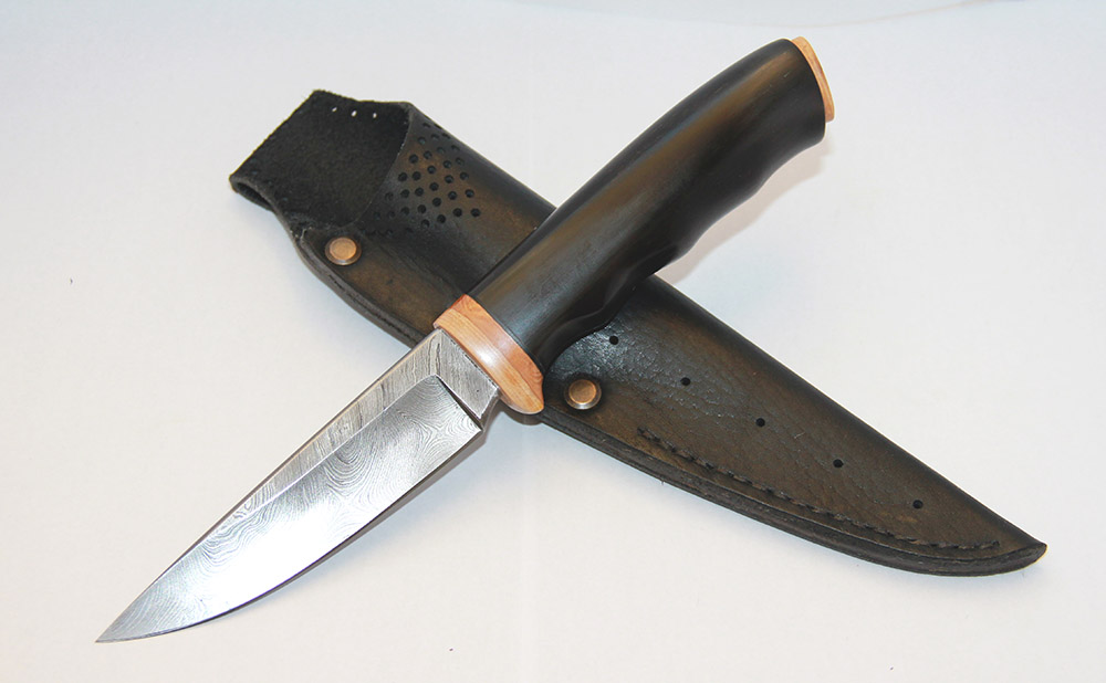

Eik tu, ar tikrai Negali būti, tai visai kitoks peilis, netikiu Blin juk visi nori teisingų formų, o kai jau darai teisingas, tai tuomet panašumų ieško, nesuprasi Kai Algirdas sakė, jog visi ,,teisingų" formų peiliai vienodi, tai buvo eretiku apšauktas, žiūrėk, kad ir tau taip nenutiktų
Eik tu, ar tikrai Negali būti, tai visai kitoks peilis, netikiu Blin juk visi nori teisingų formų, o kai jau darai teisingas, tai tuomet panašumų ieško, nesuprasi Kai Algirdas sakė, jog visi ,,teisingų" formų peiliai vienodi, tai buvo eretiku apšauktas, žiūrėk, kad ir tau taip nenutiktų ;-)
Kažkaip atrodo, kad kažkuris tavo klientas pačiupinęs 2013m. foruminį užsimanė tokio pačio, bet kai suprato, kad negaus, paprašė padaryti kopiją (nes iki foruminio išėjimo tokių formų pas tave nebuvo) Pliusas, kad bent tą barzdą prilipdei, kad nesigautų visai foruminis.
Vienok, kriaunos pagraviruotos tikrai dailiai ir susišaukia su geležte. O jis taip blizga, nes ką tik iš aliejaus ištrauktas ar lakuotas?
Na jau na jau, nevaryk Ko ne analogiškų formų peilių galima rasti ne vieną dešimtį, vienur porą milimetrų nuimi, kitur pridedi ir gaunasi jūsų mylimas foruminis, ,,vsio ukradeno do nas "

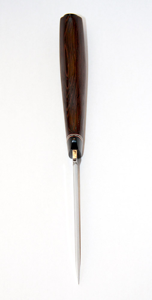

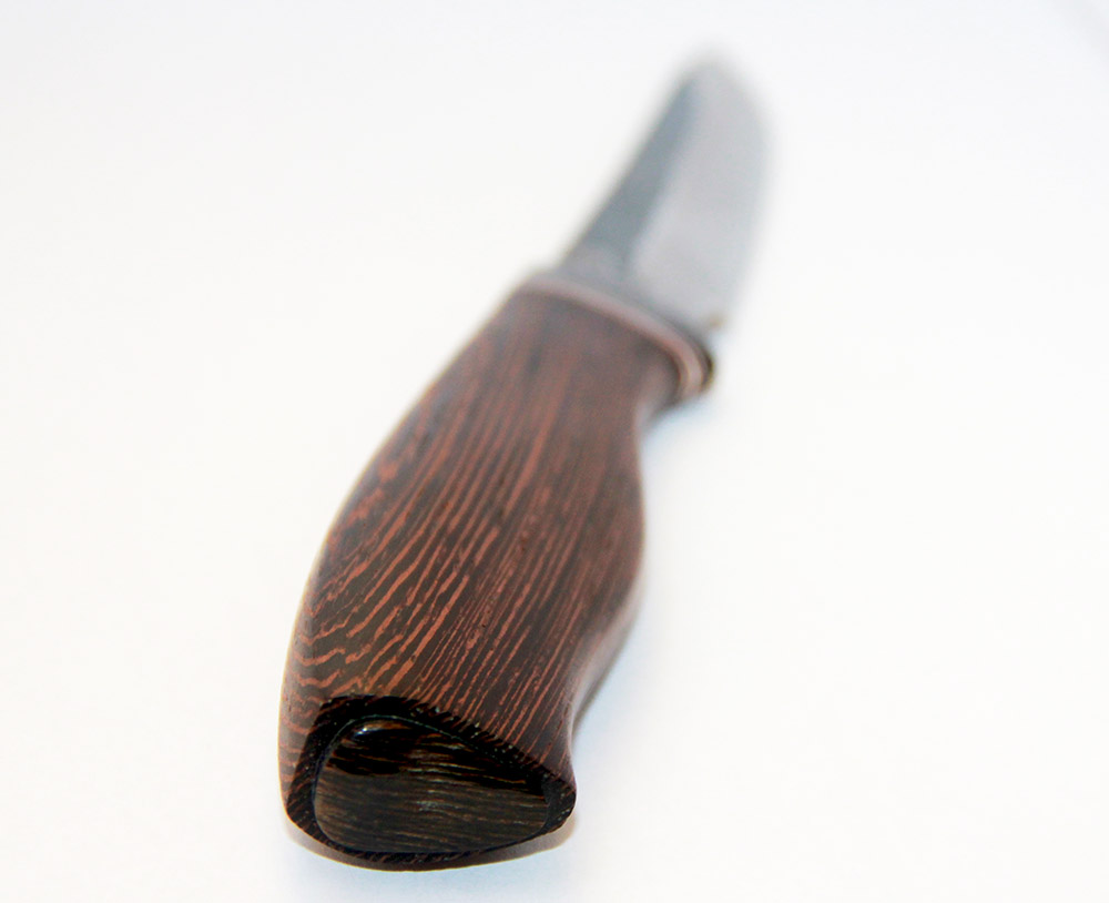

Kestuti, gerai butų kad fotografuodamas padarytum bent vieną nuotrauką tiesiai iš šono. O ir šiaip fotografuodamas nepiknaudžiauk plačiu kampu, geriau kiek "prizumink" ir pats pasitrauk kiek toliau. Dabar, dažnai, dėl perspektyvos iškraipymo neišeina suprasti kokia ta tikroji peilio forma

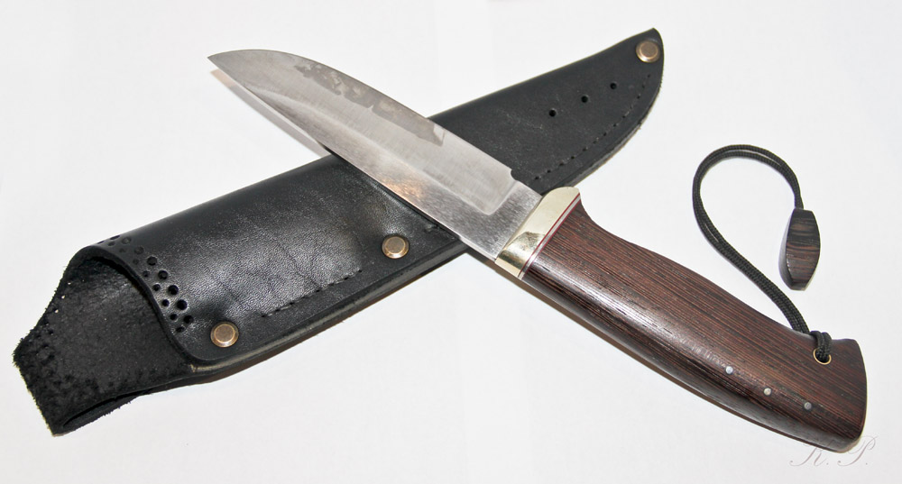

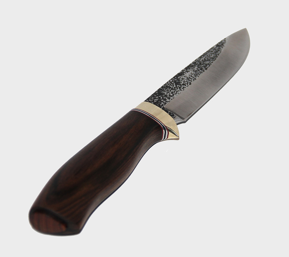

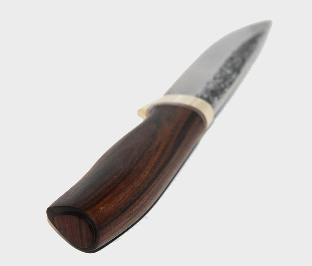

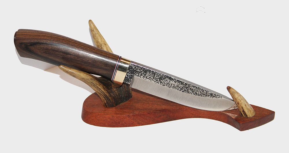

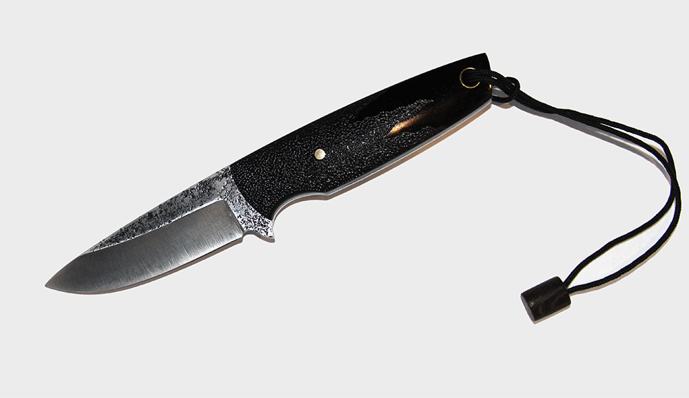

O čia Nr. 129 Geležtė - 97x21x3 mm., kaltinis elmax plienas, kietumas ~61-62 HRC. Rankena - antilopės ragas, nikelsilveris, vengė. Bendras peilio ilgis 215 mm.

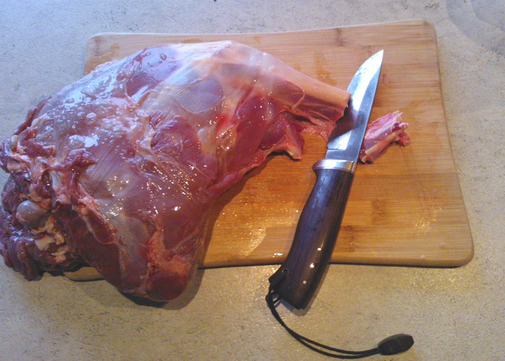

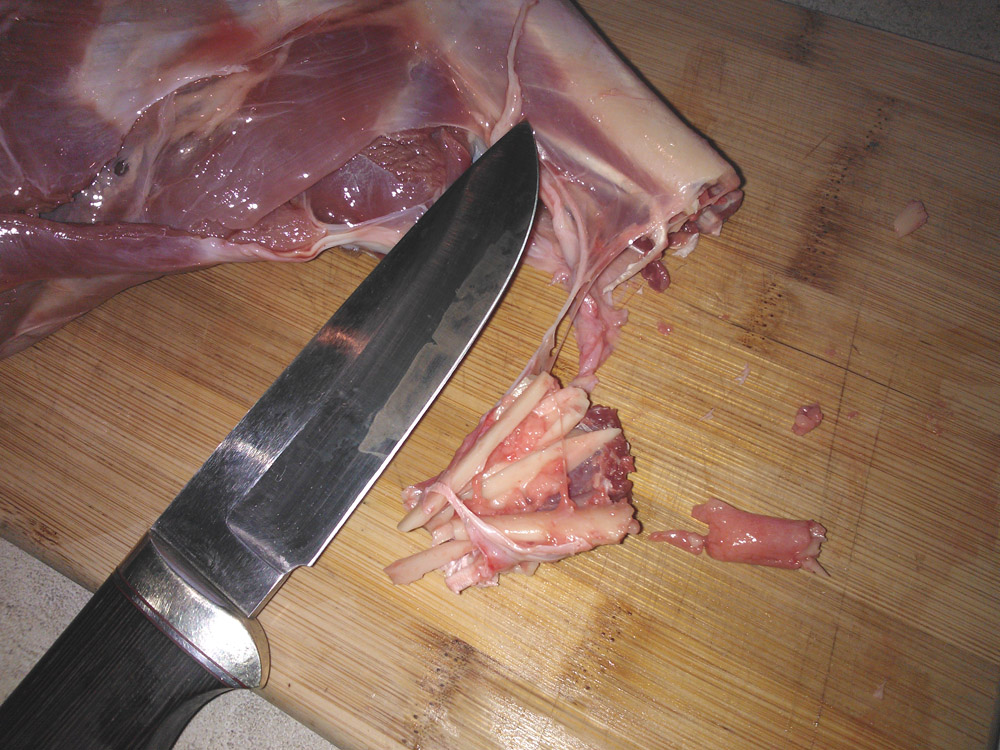

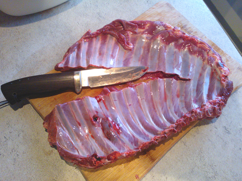

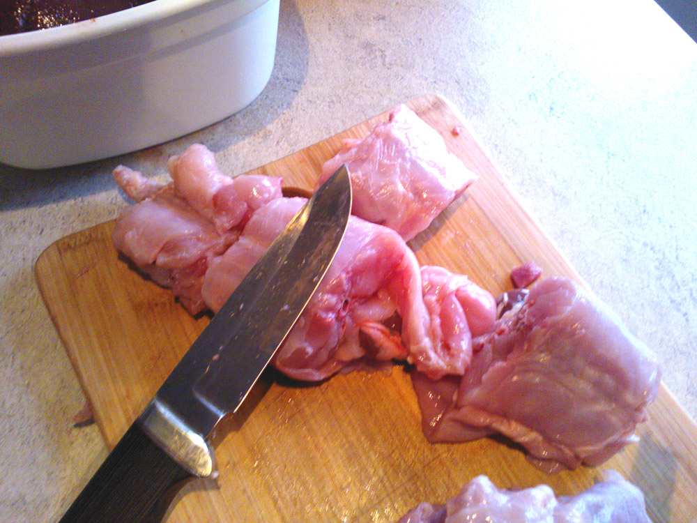

Pratęsiant vanadis 10 testų seriją, dar vienas grobis ir dar vienas bandymas nr. 126 Šį kartą persigalandau peilį 30 laipsnių kampu, kad būtų smagiau Taigi, praėjusios savaitės laimikis - trys bebrai. Vidurinysis (didžiausias) ir puse dešiniojo (pusę, nes lupom dviese, kad būtų greičiau) atiteko vanadžiui 10. Rezultatai ir vėl labia džiuginantys Prieš, tai teko ant bebro išbandyti nr. 113, tai skirtumas toks - su 113 po gerokai mažesnio bebrioko teko gerokai pasiaštrinti, o su 126 ir po pusantro bebro dar galima nemažai nuveikti. Pavyzdžiui - susitvarkyti grįžus namo mesą Vėlgi su peiliu elgiausi taip, kad pamatyti ką jis gali. Galiausiai plaukų jau nebeskuta, bet pakankamai aštrus, kad būtų galima plonai pjaustyti dešrą Manau testų atlikau pakankamai, ir galiu drąsiai teigti, kad vanadis 10 man kol kas patinka labiausiai iš visų bandytų plienų. Aštrumo laikymas superinis, atsparumas smūgiams tikrai geras ir pakankamas, kad galima būtų paėmus už rankenos galo nukirsti kaulą. Na, o tai jog nėra labai atsparus korozijai, man problemų nesukelia - turiu įprotį nepalikt peilio kur užmetęs savaitėm

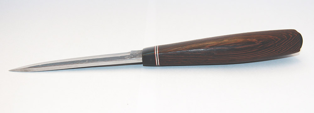

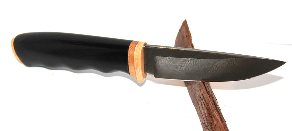

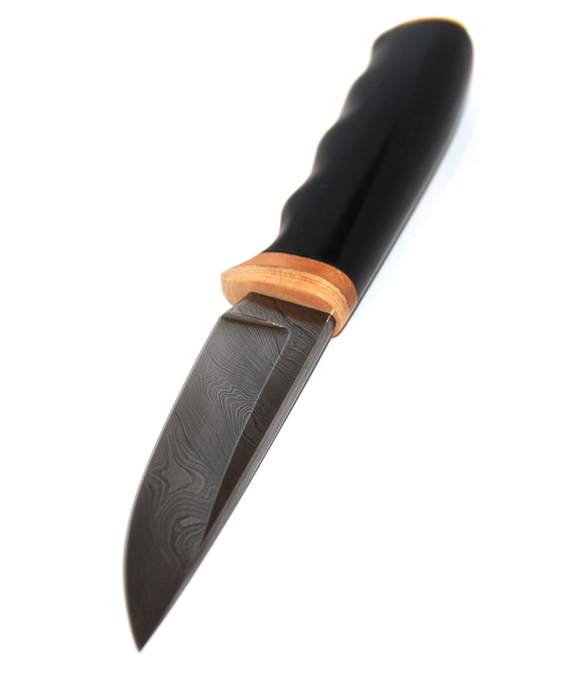

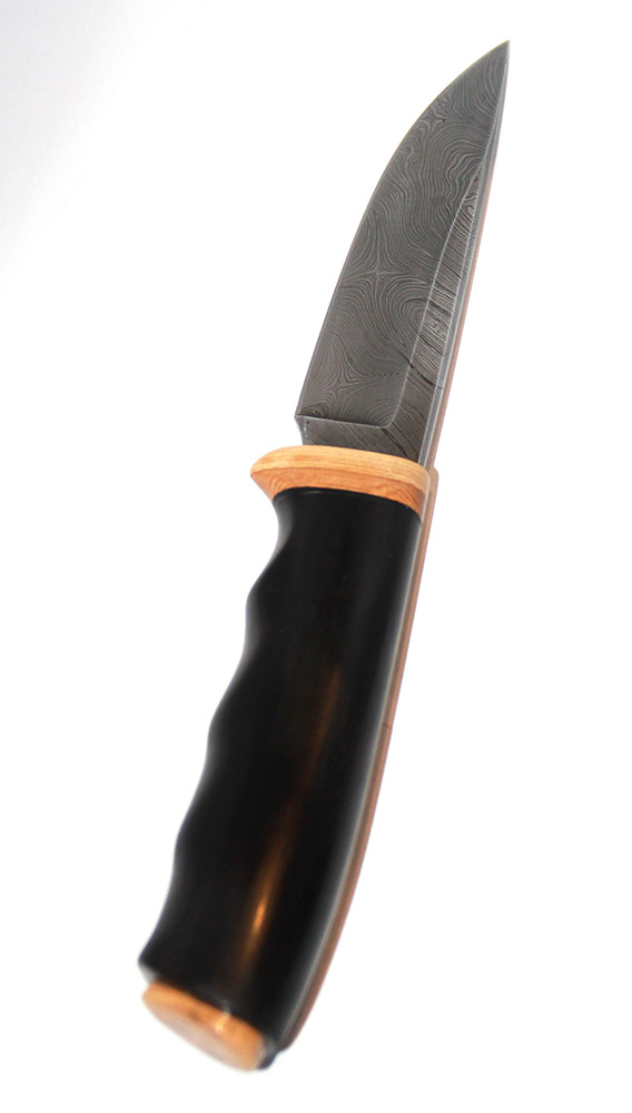

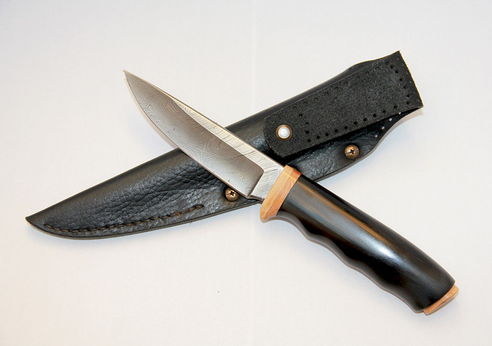

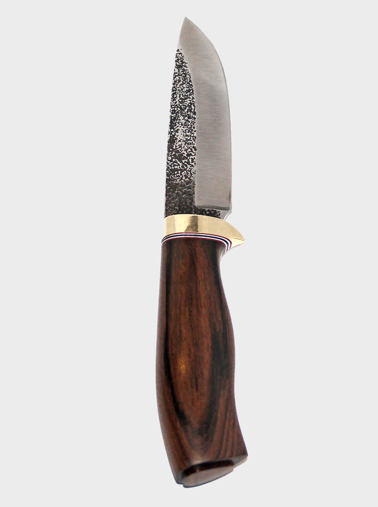

Štai ir pirmas mano šių metų peilaitis Nr. 128 Matmenys: 104x21x4 mm., Geležtė - damaskas (bendras forumiečių darbas, vizito pas mane kalvėje metu. Pagaliau prisiruošiau aprengti ) Kietumas ~62 HRC. Rankena - mamuto iltis, antilopės ragas.
Ragą ir iltį galima dar lakuoti. Bet tai nėra labai geras variantas.
Lakas ir man nepatinka, be to šitas ragas kaižkaip negražiai su skiedikliu reaguoja, pabąla visos poros ir atrodo tragiškai,bent jau taip buvo po to kai po poliravimo nuploviau pastos likučius Visa laimė, kad šiltas aliejus, tai panaikino
Na va, mėsinių foto daugėja . Bet juk toks peilis ir skirtas ne makiažinių pieštukų smailinimui
Rezultatas puikus. Dėl stirnos kojos patrumpinimo priekabių ieškoti nereikėtų. Neabejoju, kad Kęstutis žino kaip tas kumpis išsiardo, bet tiesiog norėjo pabandyti geležtę ir tokiu būdu. Medžiotojui pretenzijų turėčiau

Po TA, tikriausiai, geležtė dar buvo šlifuota ? Jei taip, tai ar sunkiai sekėsi ? Kietumas vis dėlto nemažas.
O ir plieno sudėtis graži. Štai kiek vanadžio daug. http://www.zknives.com/knives/steels/steelgraph.ph...
TA tyčia dariau su argonu, kad kuo mažiau reiktų šlifuoti, bet vis tiek turėjau darbelio Po atleidimo iš vis suvargau, nes stipriai oksidavosi ir teko paprakaituoti kaip reikiant. Kitą kartą atleidinėti reiks taip pat argone. Užgrūdintas vanadis šlifuojasi sunkiai, ypač tvirta gaunasi oksido plėvelė, bandžiau nuimti su scotch-brite, ale be šansų, teko su rimtesniais abrazyvais praeiti
ERA, kaip kaulus perlaužti ir aš žinau, bet čia plieno bandymas, todėl specialiai norėjau kaulą įveikti ašmenimis
Igori, galandu aš su trianglu, galandasi gal kiek sunkiau nei elmaksas, bet lengviau nei tikėjausi Matysiu kaip seksis toliau, kažkaip man pirmi kartai visada lengviau galandasi
Suvesta pakankamai plonai, gal 0,3-0,4 mm., vizualiai, dabar neturiu kaip, bet ryt būtinai pamatuosiu tiksliai. Užgaląsta 40 laipsnių kampu.
P.S. Vincuk, pas mane šaldytuve ne tik triušiai slapstosi, bet ir stirnos ganosi O dėl filmavimo, tai būtinai ką nors paorganizuosiu

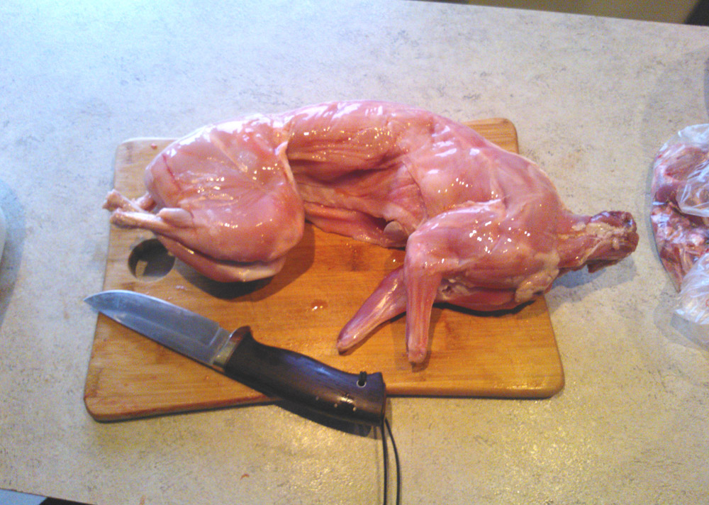

Dar vienas Vanadžio testas

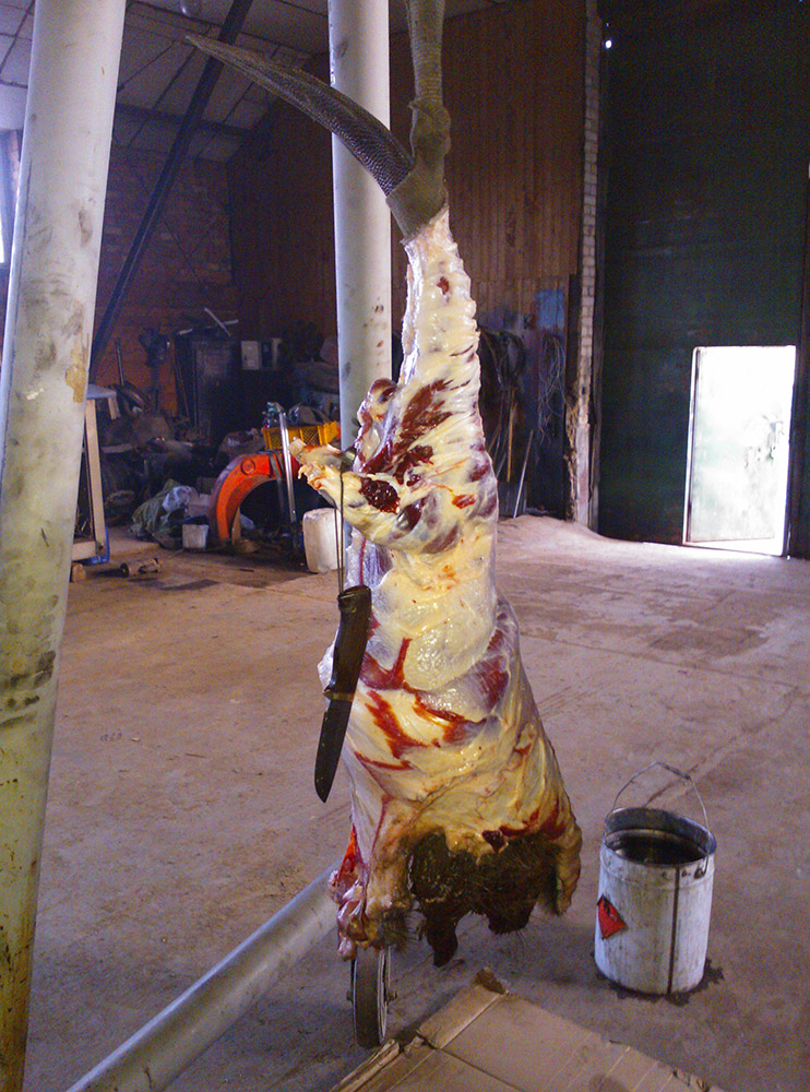

vakar sudorota stirnaitė, lupimas, porcijavimas, na žodžiu viskas tas pats kaip ir praėjusį kartą, rezultatai analogiški. Šįryt tvarkiau mėsytę, tai nusprendžiau, duoti peiliui papildomai apkrovos ir pabandyti pats, kaip ir kas. Pradžioj pamėginau atpjauti galinės kojos kaulą, manau kas yra bandę žinos, koks tai darbas peiliui Taigi sekėsi labai nelengvai, kalti per pentį su kažkuo nenorėjau, nes šeimyna dar miegojo, taigi užguliau visu svoriu ir kaulas pasidavė, tiesa ne iki galo, nes teko apsiversti koją antraip ir tą patį pakartoti iš kitos pusės. Aišku apie nupjovimą čia jokios kalbos būti ir negalėjo, kaulas paprasčiausiai sutrupėjo po ašmenimis. Labai nustebino, kad ašmenims tai nepadarė jokios žalos. Jokių ištrupėjimų, jokio atbukimo. Sekantis gabaliukas šonkauliukai, ėjo kaip per sviestą, pjoviau pačiu geležtės priekiu (lenkta dalim), pradžioj kelis iš karto, po to po vieną - du šonkaulius. Taip įsijaučiau, kad susiradau šaldytuve triušį ir padalinau gabalais Per sąnarius ardyti net nesivarginau, paprasčiausiai supjausčiau į keletą gabalų. Pasktinis gabaliukas (dubens kaulas tikriausiai ) pasirodo labai tvirtas, teko pavargti labiau nei su stirnos koja, o jau buvau tikrai įsismaginęs, tad elgiausi labai grubiai. Kaulą įveikiau tik perkišęs peilį per vidurį ir užgulęs bei kraipydamas geležtę pirmyn atgal. Rezultatai vėl gi labai džiuginantys vizualiai viskas atrodo labai gražiai, aštrumas kiek sumažėjo, plauką skuta jau sunkiau, bet skuta Atidžiau apžiūrėjus ašmenis radau tris mikro ištrupėjimus, nuotraukoje nesimatys, nes ir plika akim sunkiai matosi, pastebėjau tik nuplovęs peilį ir gerai apžiūrėjęs prieš šviesą. Ištrupėjimų ilgis gal 0,3 -0,5 mm. o gylis tai net nežinau, tikrai gal mažiau kaip 0,1 mm. Žiūrint iš šono net nesimato, matosi tik vartant prieš šviesą. Dar bandysiu per mikroskopą apžiūrėti. Tai va, tiek galiu šiam kartui pasidalinti įspūdžiais apie vanadis 10.

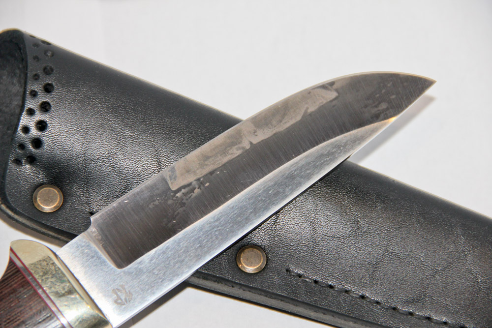

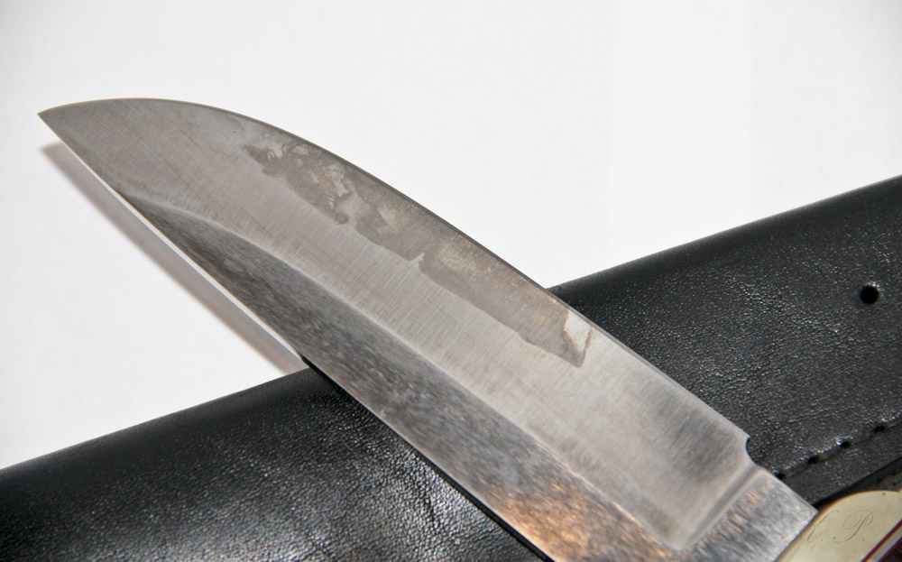

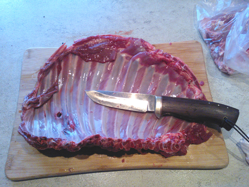

Pratestavau su citrina. Perpjoviau citriną pusiau, ištryniau visą geležtę sultimis ir palikau ~ 10 minučių, nieko blogo neatsitiko, jokių dėmių ar patamsėjimų neatsirado taigi nuploviau ir sausai nuvaliau. Po to atpjoviau trečdalį citrinos ir palikau per naktį įstatęs į ją peilio ašmenis. Rezultatas matyti nuotraukoje. Patamsėjo ta vieta kuri buvo įsmeigta į citriną ir liko pėdsakai nuo sulčių kurių kliuvo geležtei pjovimo metu. To manau ir reikėjo tikėtis, nes plienas nėra nerūdijantis, bet bet kuriuo atveju atsparumas korozijai tikrai šioks toks yra. Priežiūra aišku reikalinga, bet bent jau nepriduoda geležies skonio maistui ir netamsėja vien tik papjausčius maistą.

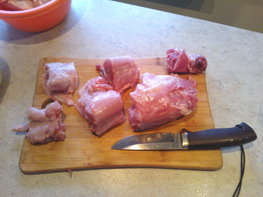

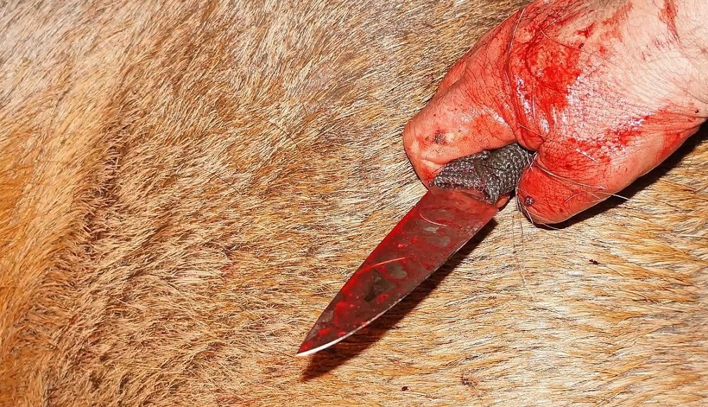

Vakar pasisekė išbandyti Nr. 126 peilis negavo labai daug darbo - buvo nužievinta ir suporcijuota stirna, tad prašiau su peiliu elgtis kuo negailestingiau pjaustyti šonkauliai, grubiai dalintas stuburas, atskirtos galūnės. Įspūdžiai labai, labai teigiami, vanadis 10 tikrai įspūdingas. Po visų darbų paprasčiausiai nebuvo ko ieškoti - jokių ištrupėjimų, jokių užvatrų ar pasilankstymų, plaukus skuta taip lyg būtų ką tik po galandimo. Beje ir atsparumas korozijai, mano galva pakankamas. Peilis buvo paliktas šlapias dėkle per naktį, ten spėjom ir išdžiūti, maždaug popietų apžiūrėjau, jokių blogybių nesimato, nuplovus ir nusausinus atrodo lygiai toks koks buvęs Žinoma stirnaitė, nėra labai didelis iššūkis, bet manau už vištą geriau Kitoj savaitėj gal gaus rimtesnio darbelio, mėginsim ir nuotraukytę vieną kitą padaryti...

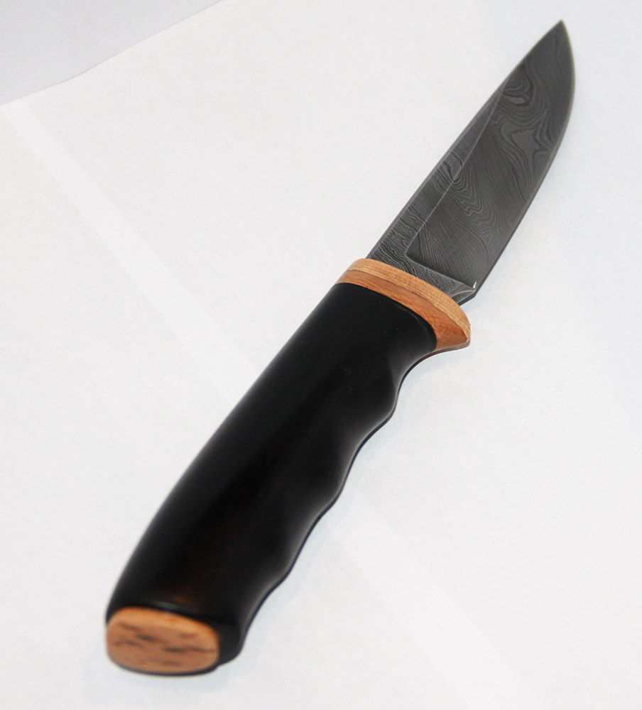

Tai gi parašė, kad ebonitas.
Aaa, kažkaip prasoko akis beskaitant, nepastebėjau.

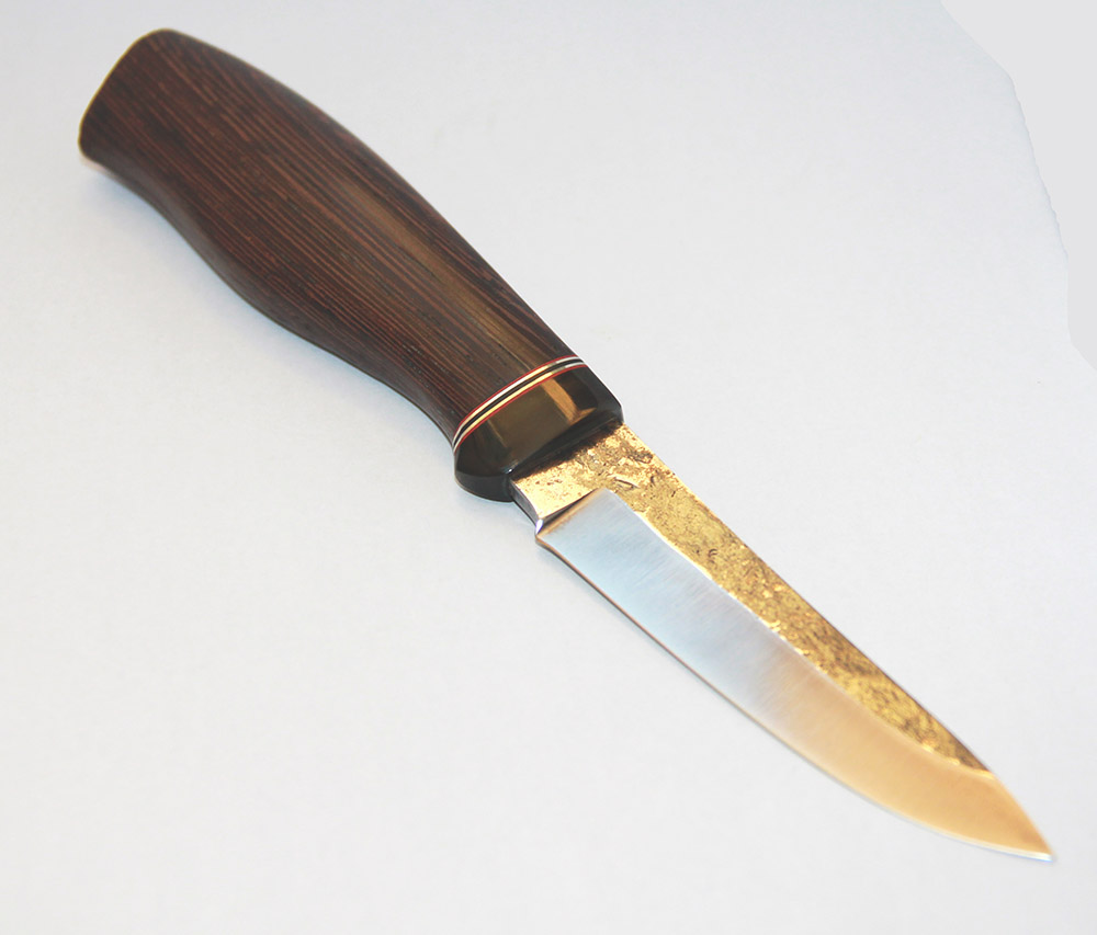

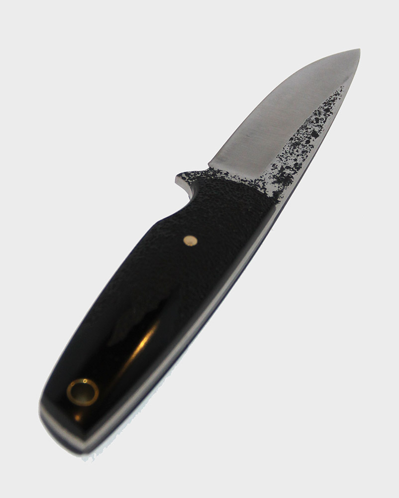

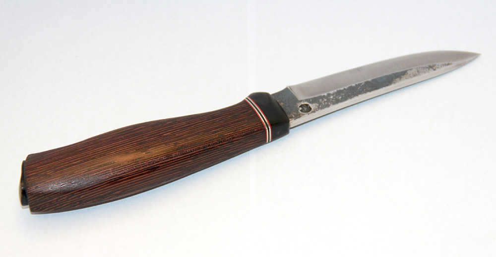

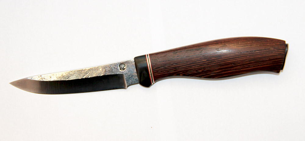

Atrama pirštui šiek tiek per daug išlindus bet geležtės rašto perėjimas į kriaunas atrodo įspūdingai
Vau, 131 gerulis, seiles net varva . Tokio daugelis noretu ( ir as tuo paciu )
SVAJUS
ziauriai geras tas paskutinis,su juoda rankena.imu.10 balu.ant rankenos ten liepsna pavaizduota?

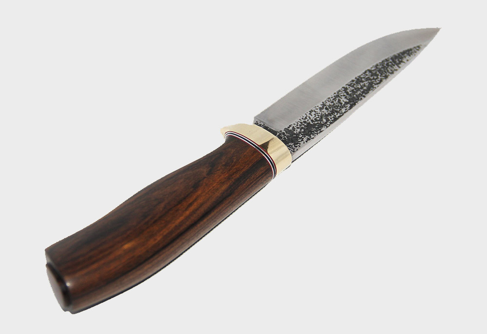

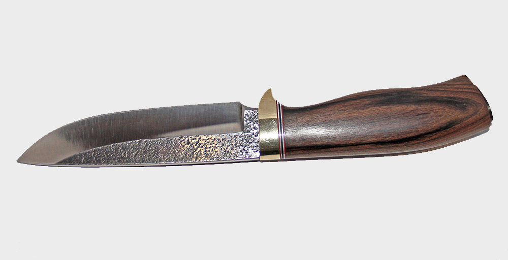

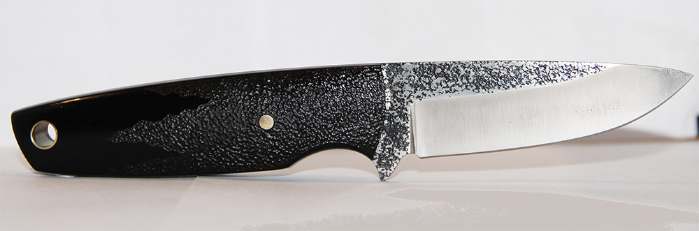

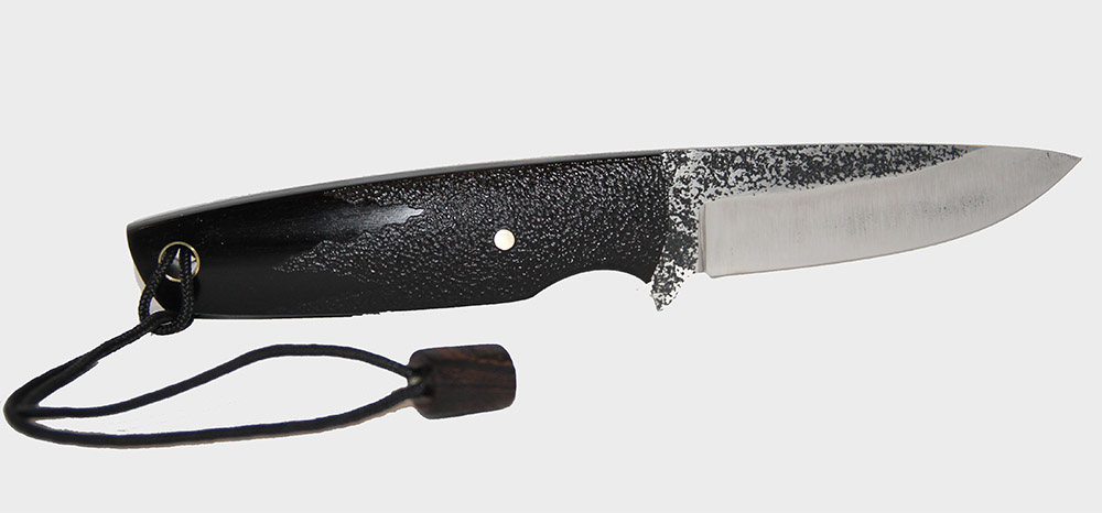

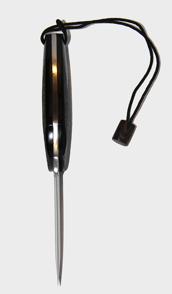

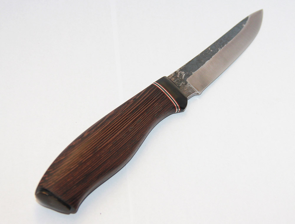

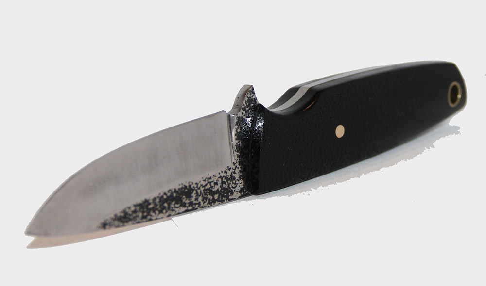

Nr.131 Geležtė -83x21x3,5 mm., Vanadis 10, kietumas ~ 65 HRC. Bendras peilio ilgis 188 mm. Rankena - ebonitas.

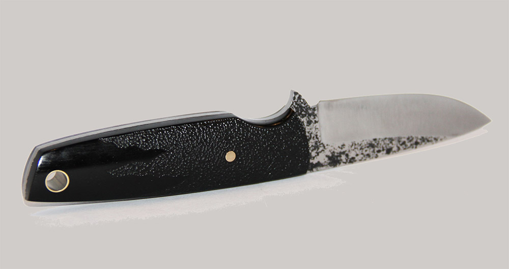

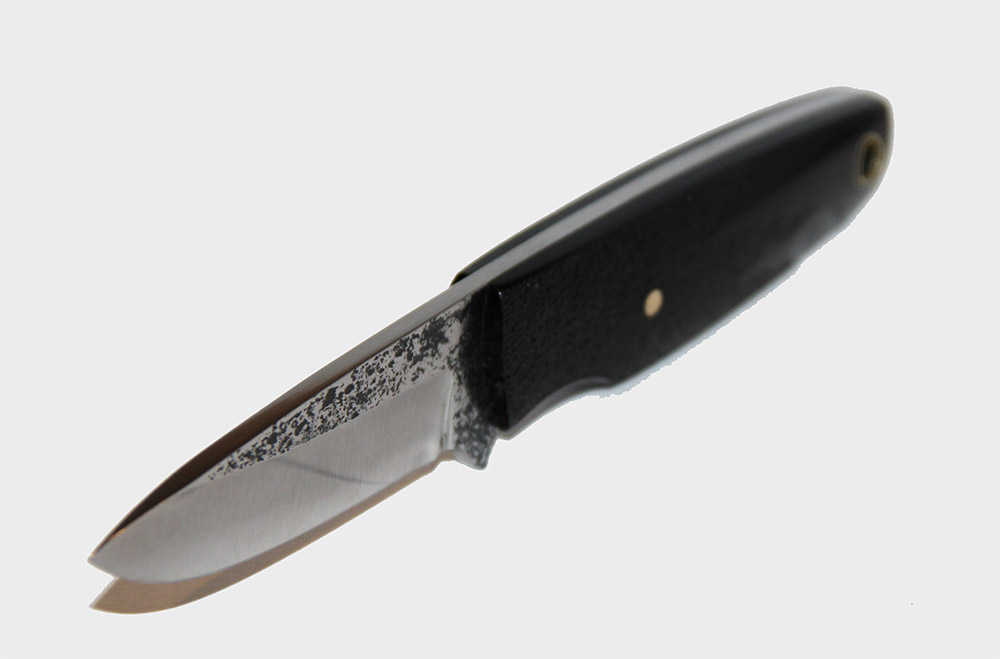

Nr.130 Geležtė-120x30x4 mm., kaltinis Vanadis 10, kietumas ~65 HRC. Rankena - sidabro bilonas, indiškas palisandras, desert ironwood. Bendras peilio ilgis 236 mm.
Šis dailiai atrodo.
Gražiai atrodo.
prašom ir tiesiai iš šono

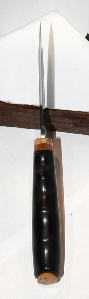

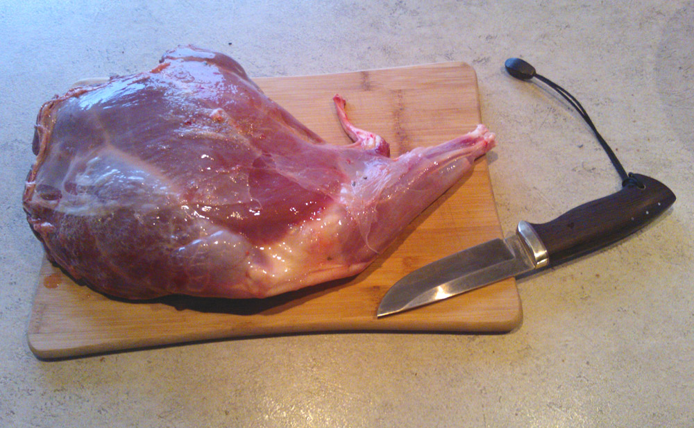

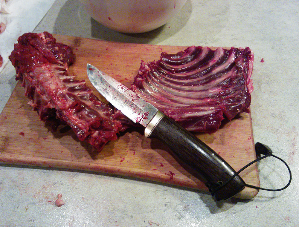

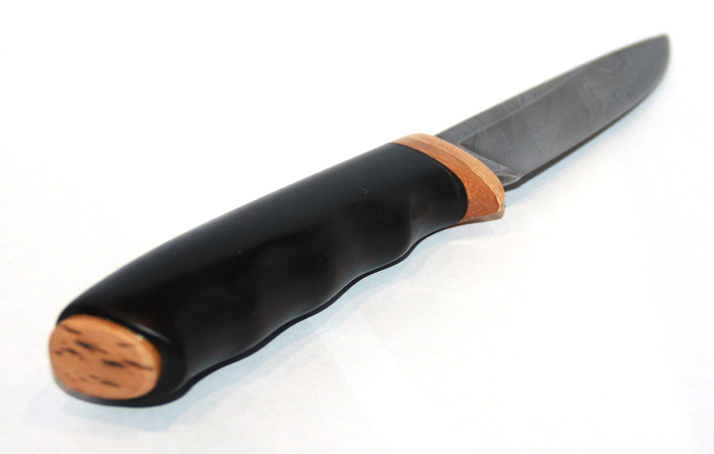

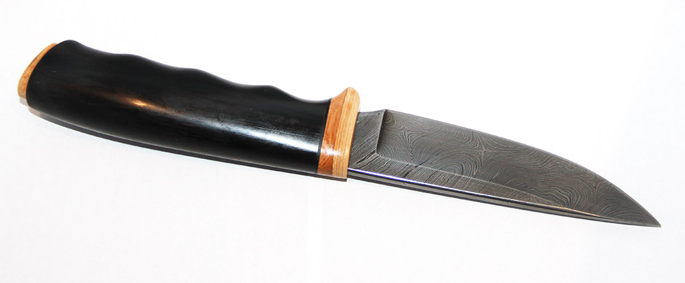

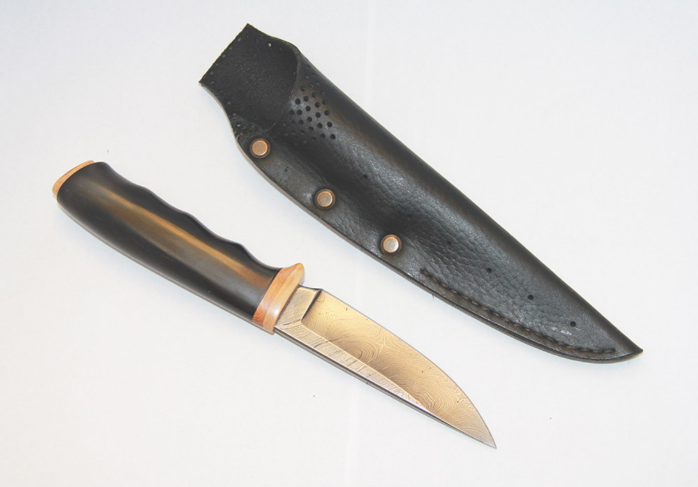

Dailus.
Kuo rankena dengei?
Šiaip specialiai niekuo nedengiau, nupoliravau ir nualiejavau. O reikia kažkuo padengti?
To ir teiravausi, nes blizga.

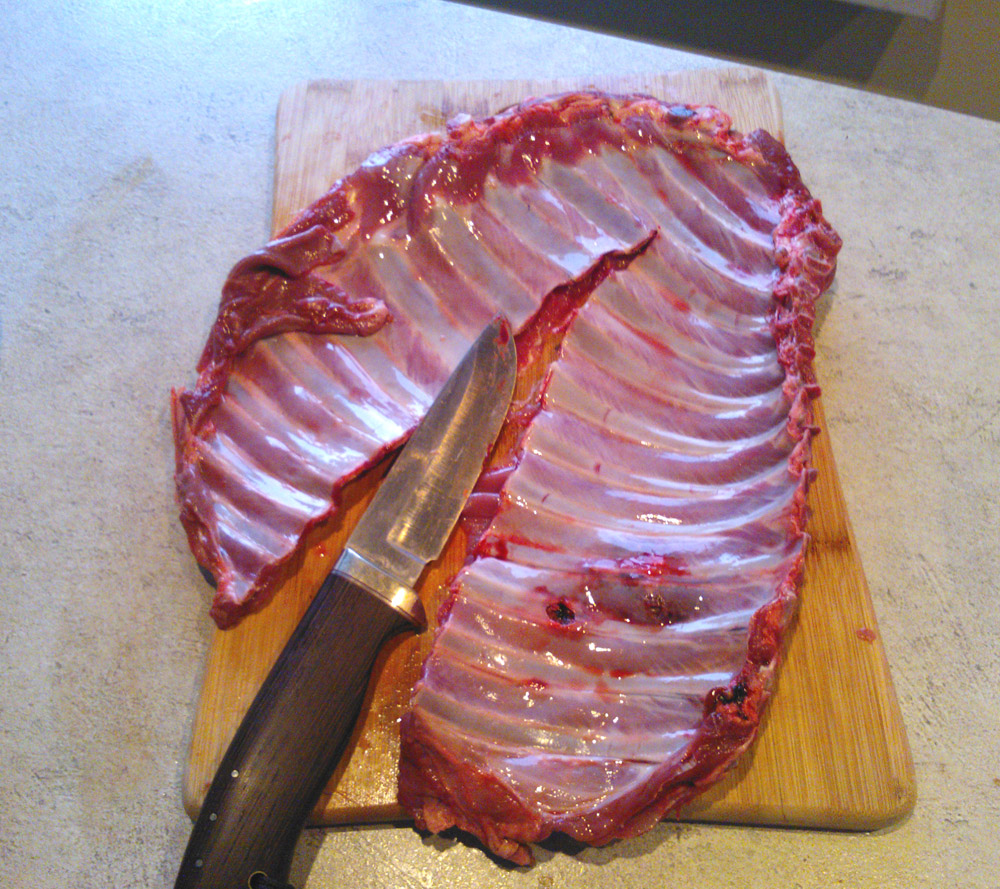

Niekad nepjaunu peilio asmeimis per slaunikauly
O tuolabiau kalti su kazkuo per penty cia nebent Gyslas taip mokina
Imi peiliuka uz rankenos galo ir su pentim pysteli per kauliuka is vienos puses jaigu reik dar ir is kitos ir luzta kaulas kaip nevirtas spageti makaronas
Tu gal gali labiau dėl korozijos pratestuot?
