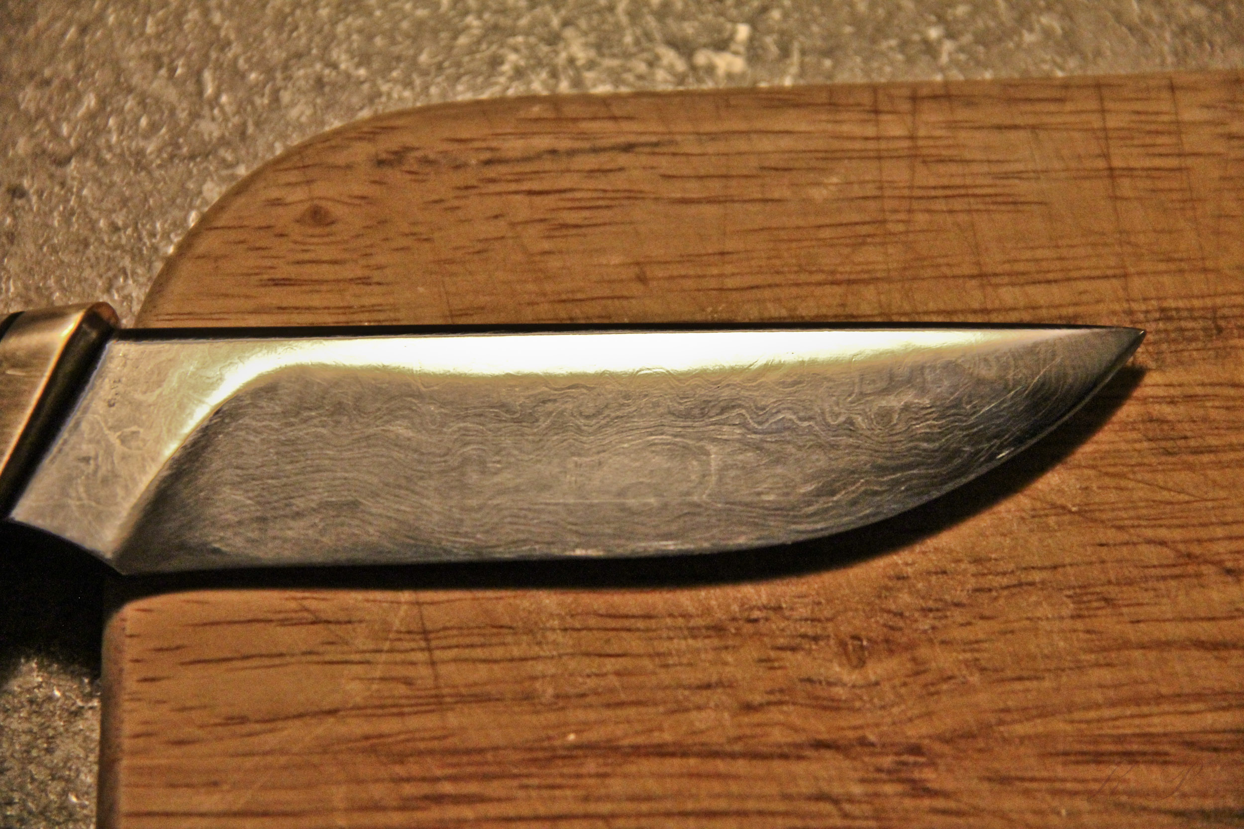

Paskutinis gražuolis. Tik įdomu, kaip su ergonomika rankenos? Kaip tau pačiam Kęstuti peilis rankoje, gerai, maloniai sėdi? Aišku, darbų sunkių nedirbai su juo, bet visvien įdomu.
Kestutis ply
Kestutis ply portretas
Tauragė
Prisijungė: 2011-08-10

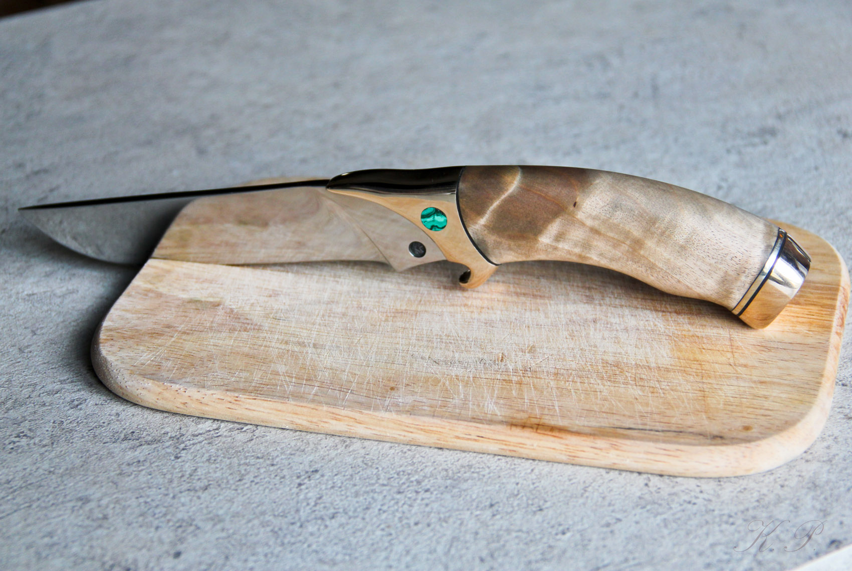

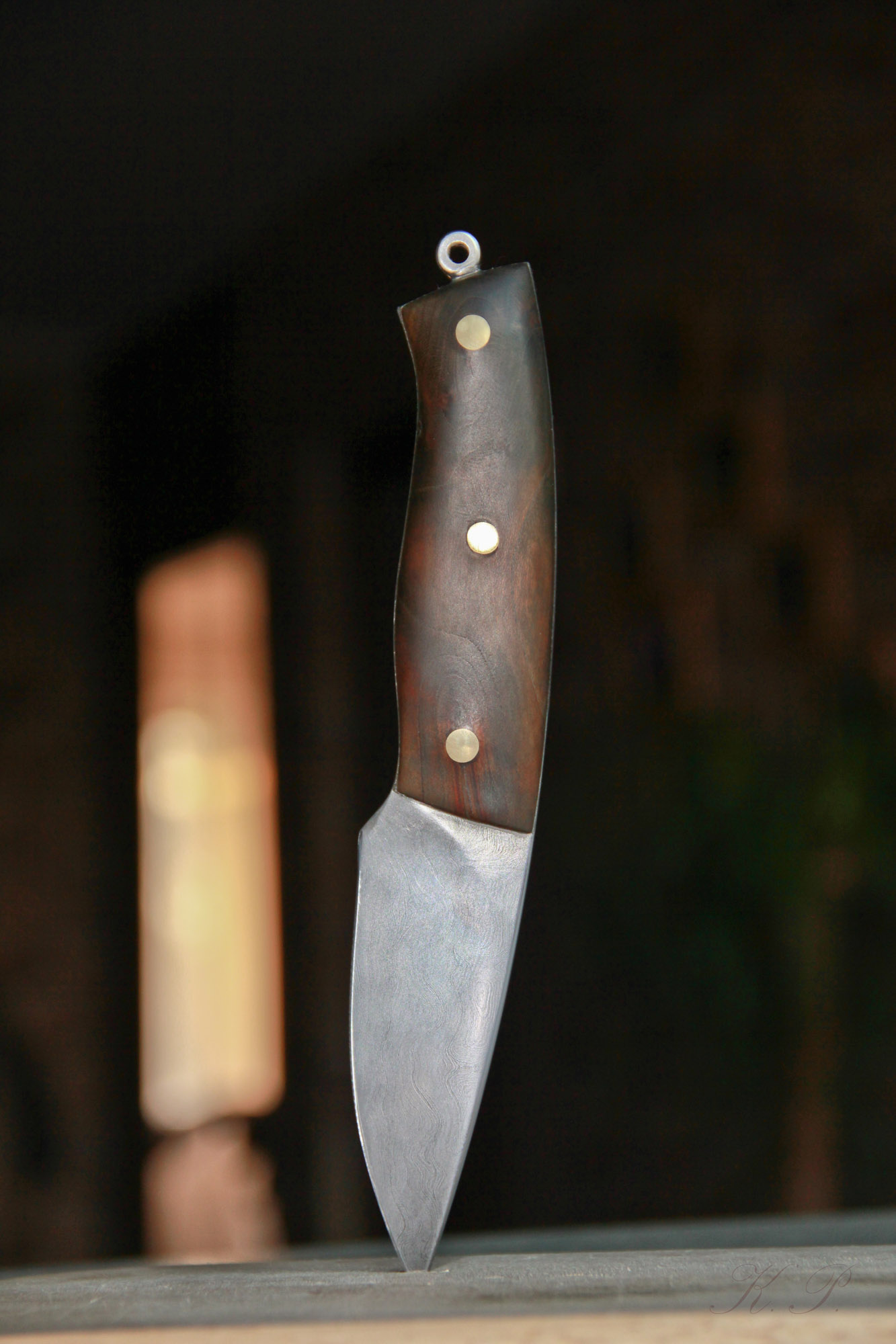

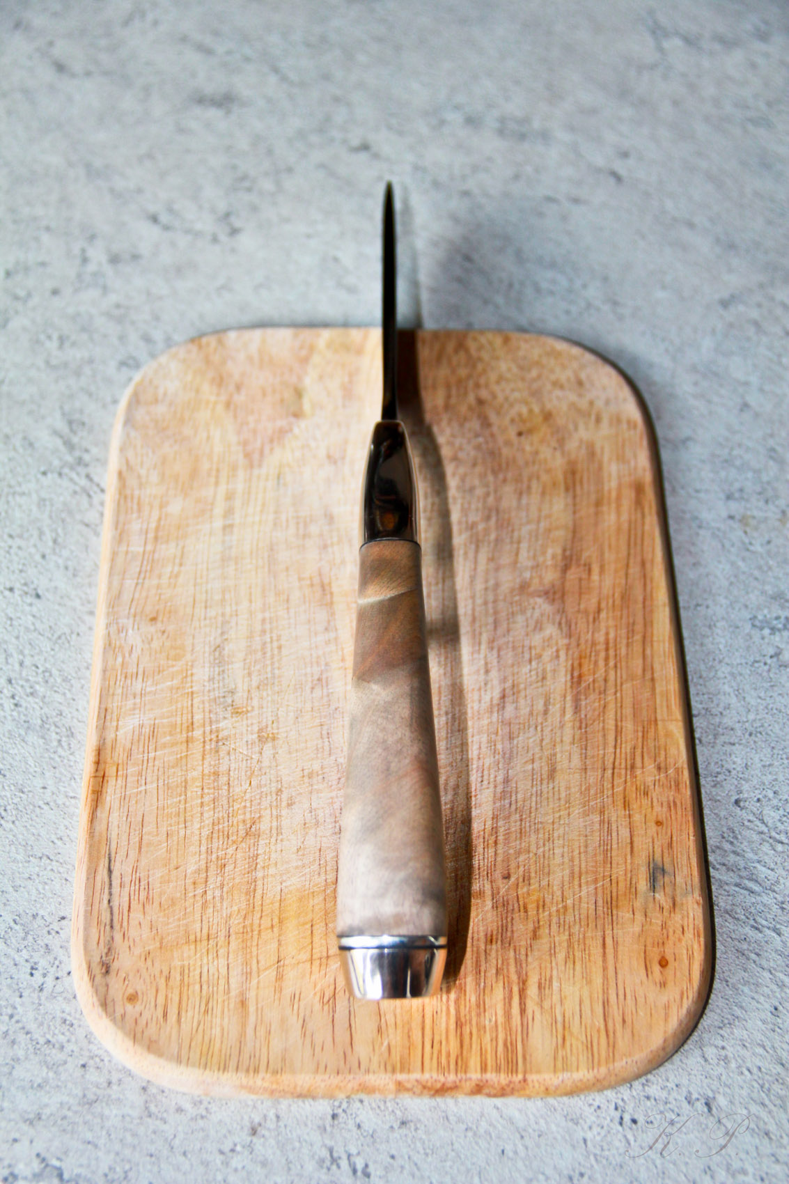

O.Benderis rašė: Paskutinis
O.Benderis rašė:
šiaip stengiausi daryti, kad butų kuo samagesnis paimti (turint omenyje visus kliento reikalavimus), bet gavosi gan įdomiai. Priklauso nuo to kaip paimsi. Man asmeniškai ilgiau padirbus, manau pritrintų pūslių Smile Bet kaip minėjo Linuks, ko gero šis peiliukas daugiau po stiklu bus padėtas, nei praktiškai naudojamas Wink
Gražu! Sprendimai ir formos
Gražu! Sprendimai ir formos labai ydomūs Smile Tik bijau kad tokį grožį reikės laikyti po stiklu - tokios medžiagos gali greitai išsivaikščioti....

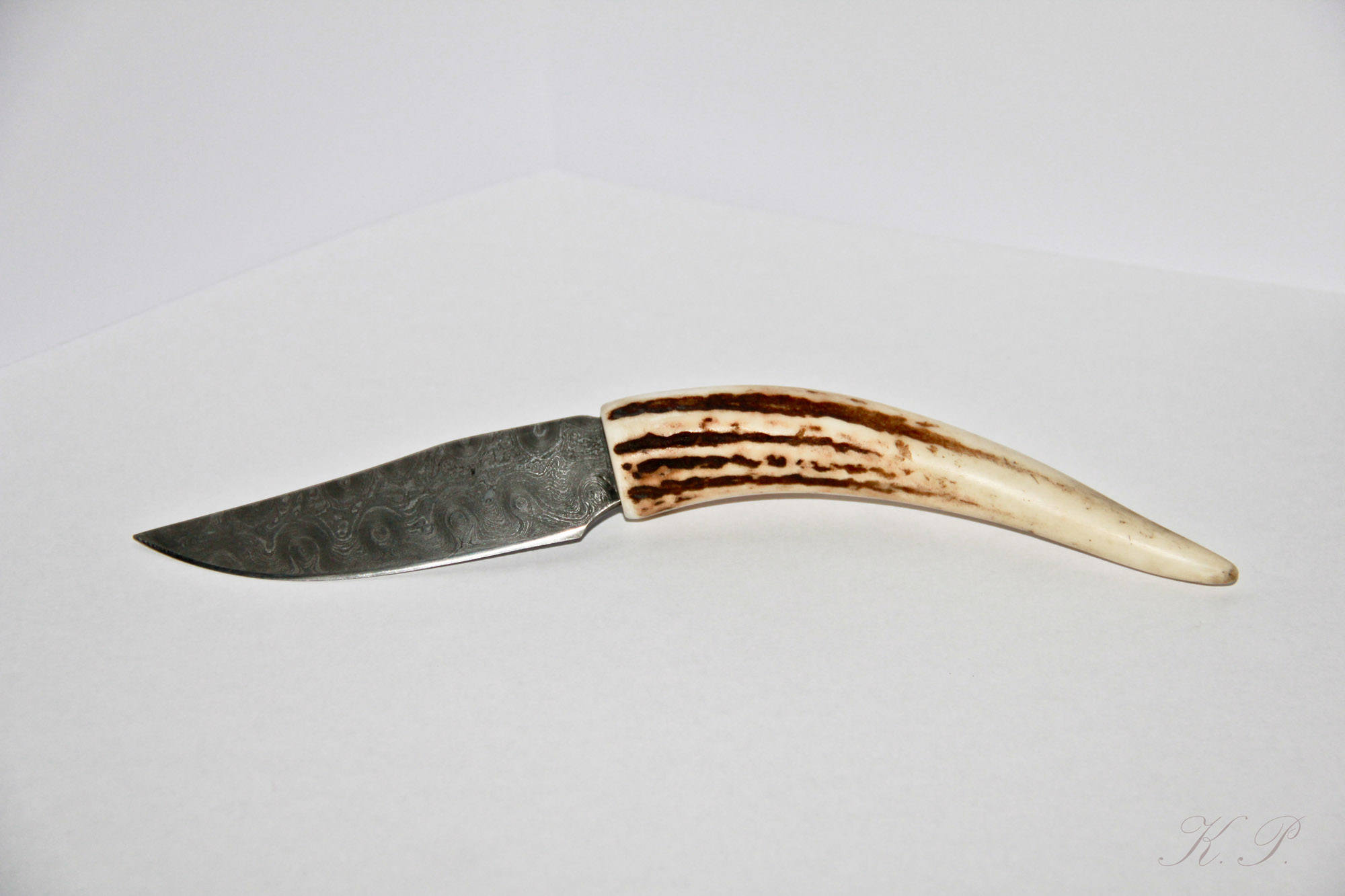

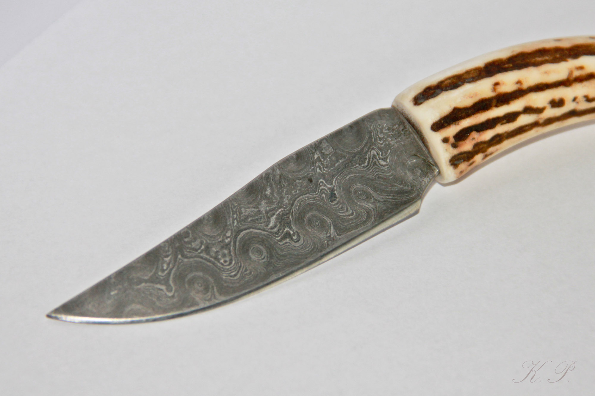

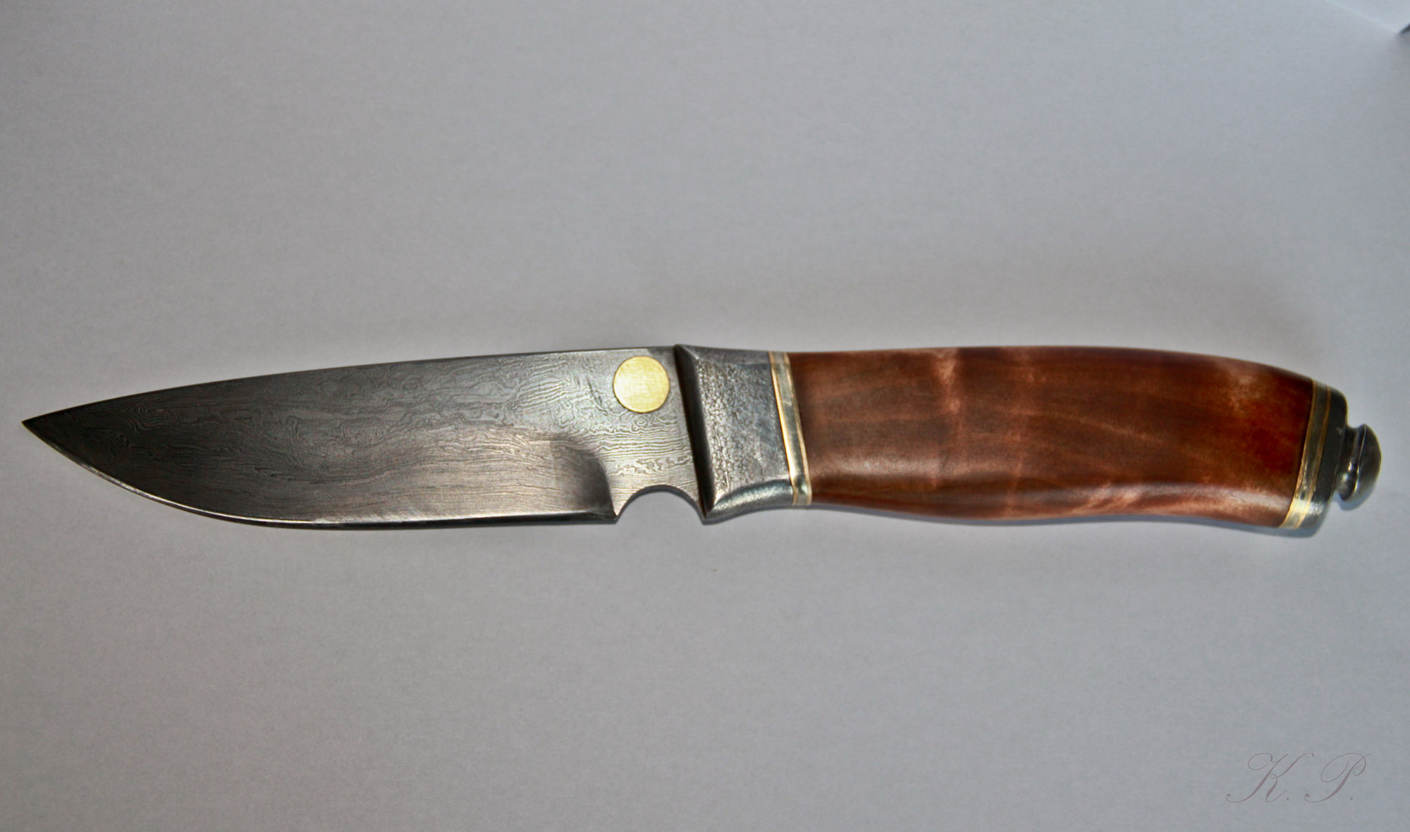

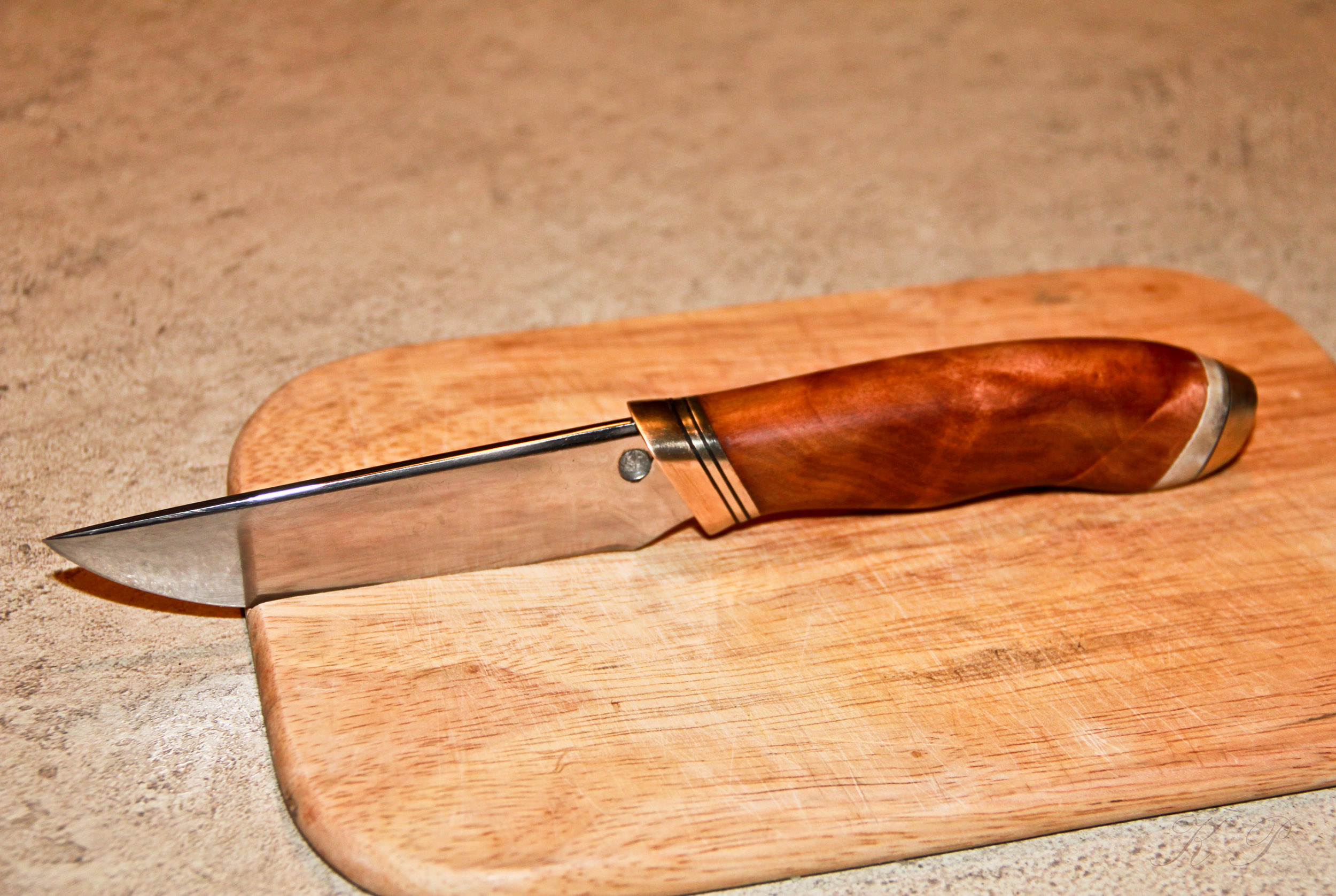

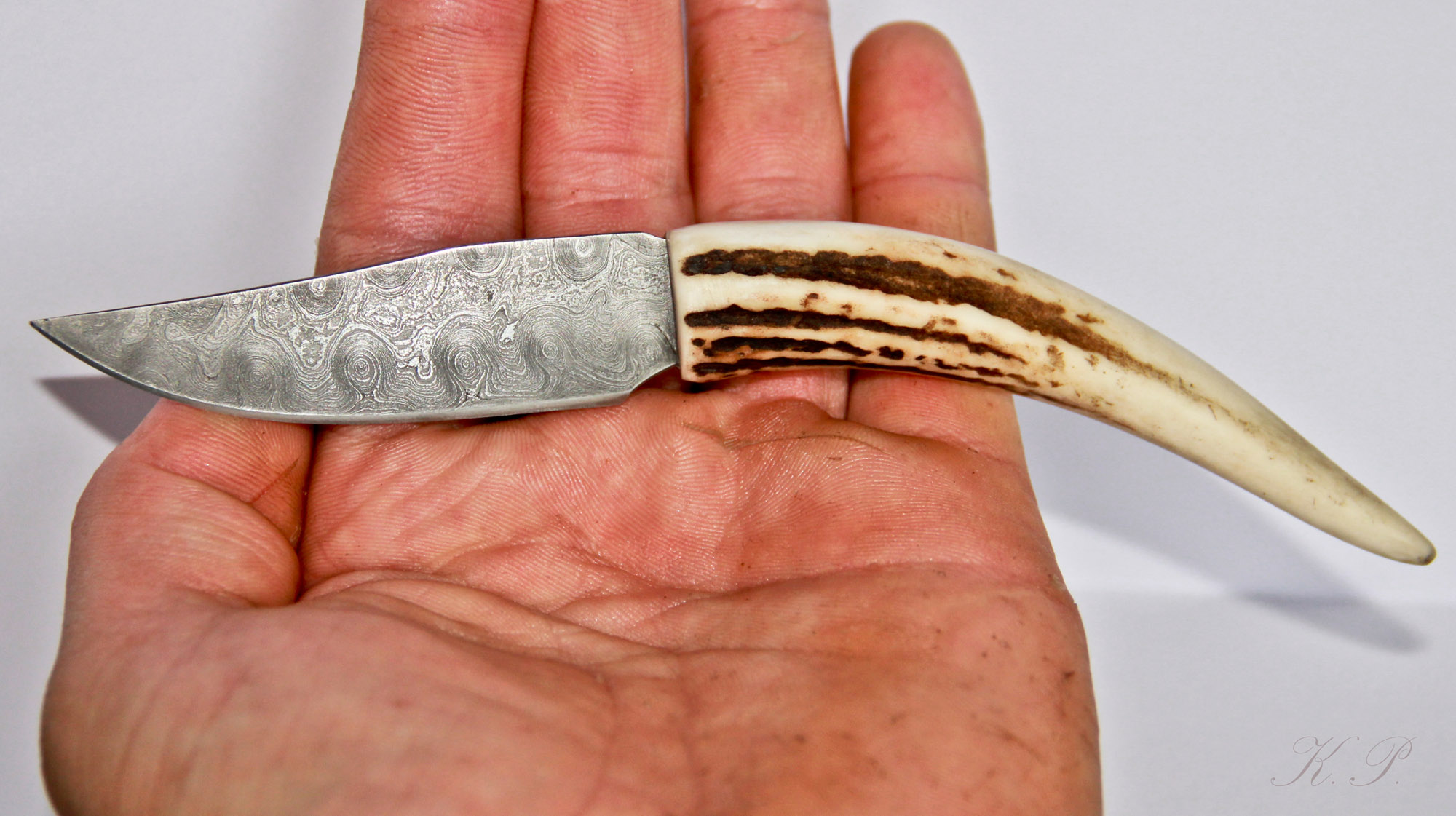

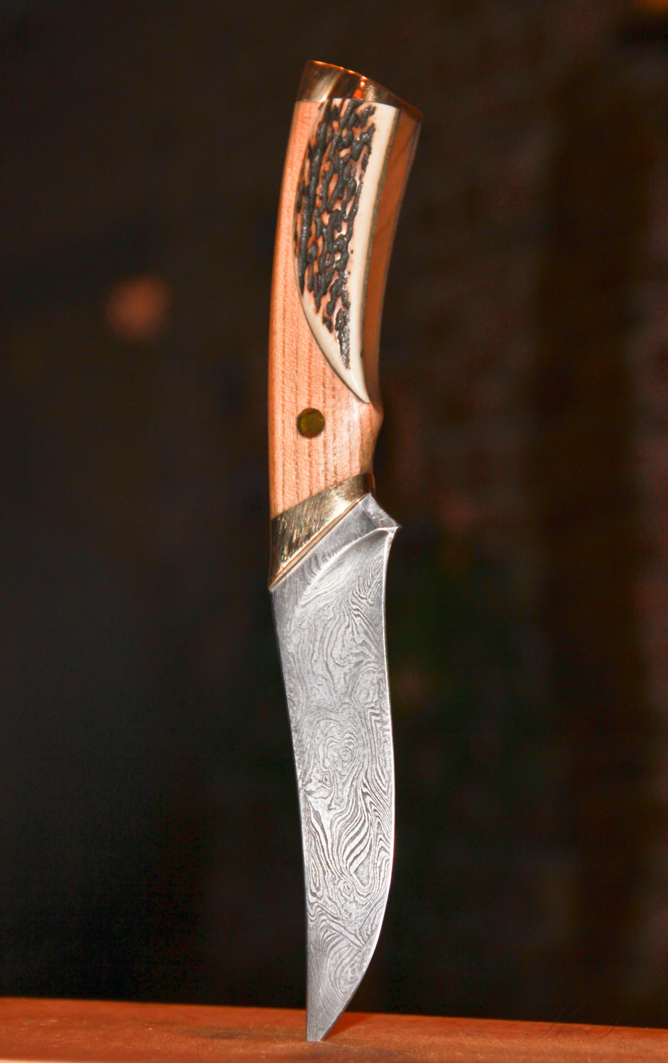

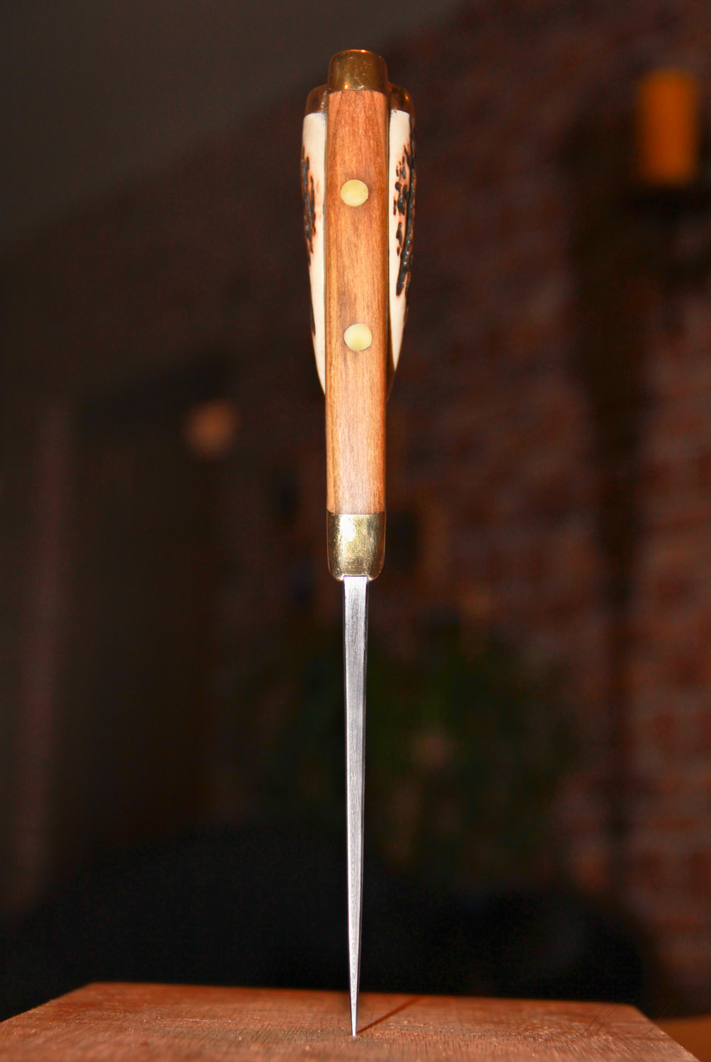

Dar vienas iš to paties
Dar vienas iš to paties damasko u10a, 5XHM 430 sluoksniu, rankena abrikosas, bronza, elnio ragas, šviesus ir tamsus gintaras. Tokios medžiagos kliento pageidavimas Smile
Kaip tai su rankenom iš
Kaip tai su rankenom iš naturalių medžiagų man mieliau žiūris... Smile

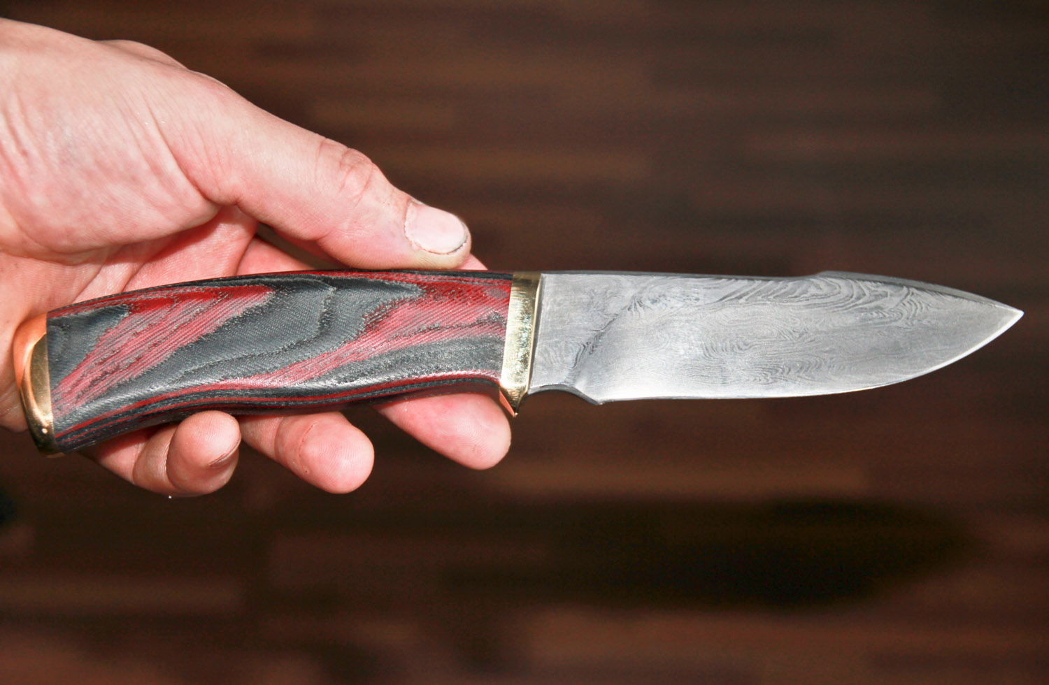

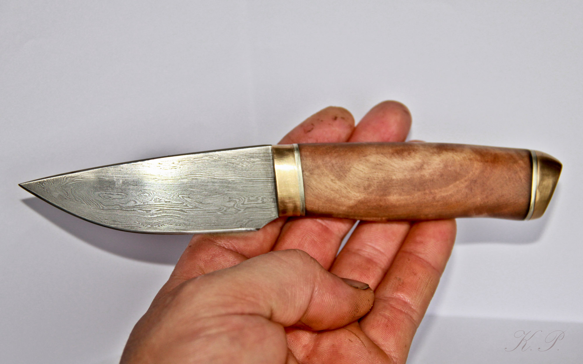

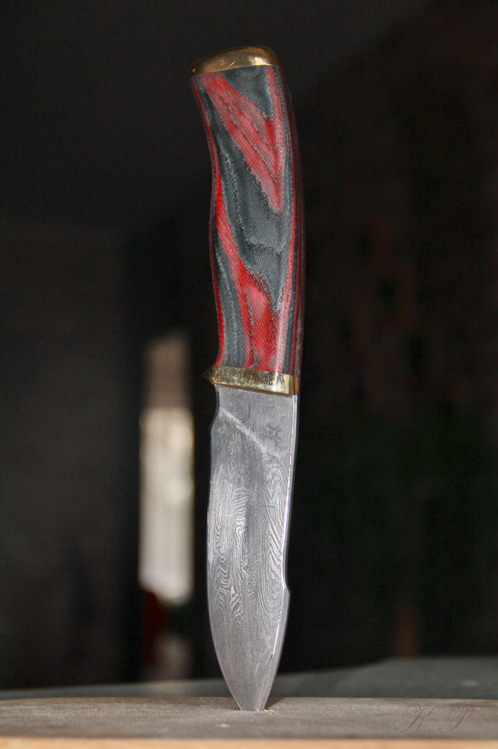

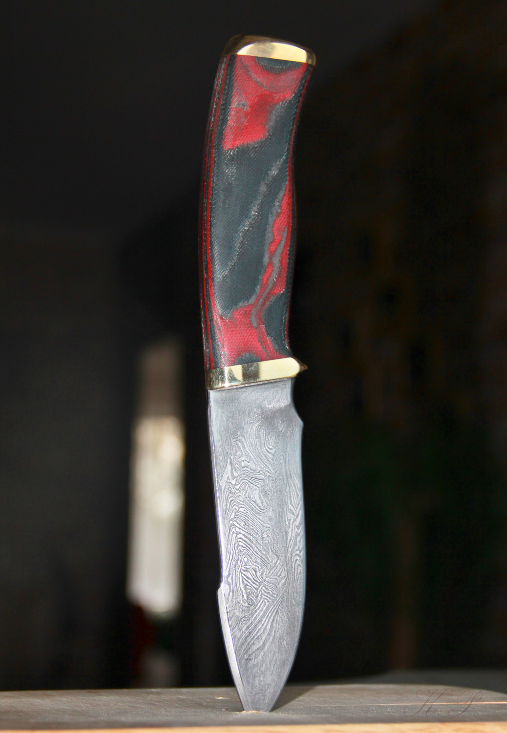

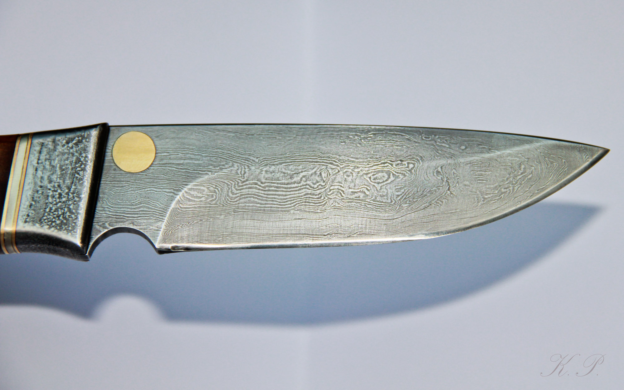

Čia pabandžiau su mikarta
Čia pabandžiau su mikarta pažaisti. Damaskas u10a, 5XHM 430 sluoksniu
Kestutis ply rašė: Čia
Jeigu vertint kaip eksperimentą - drąsus sprendimas. Smile
"Laukinis" tekstolito raštas teoriškai derėtų su "laukinio" rašto damaskiniu plienu, tačiau kontrastingos sluoksnių spalvos ir didelis sluoksnių storis, kuris apsprendė rašto stambumą, mano supratimu šiam peiliui nelabai dera. Undecided
O visą kuo kitu peilis man patinka. Tad belieka palinkėti tolesnių eksperimentų su tekstolitu ir tikiuosi atrasi, kame šio kompozito "cinkelis". Cool

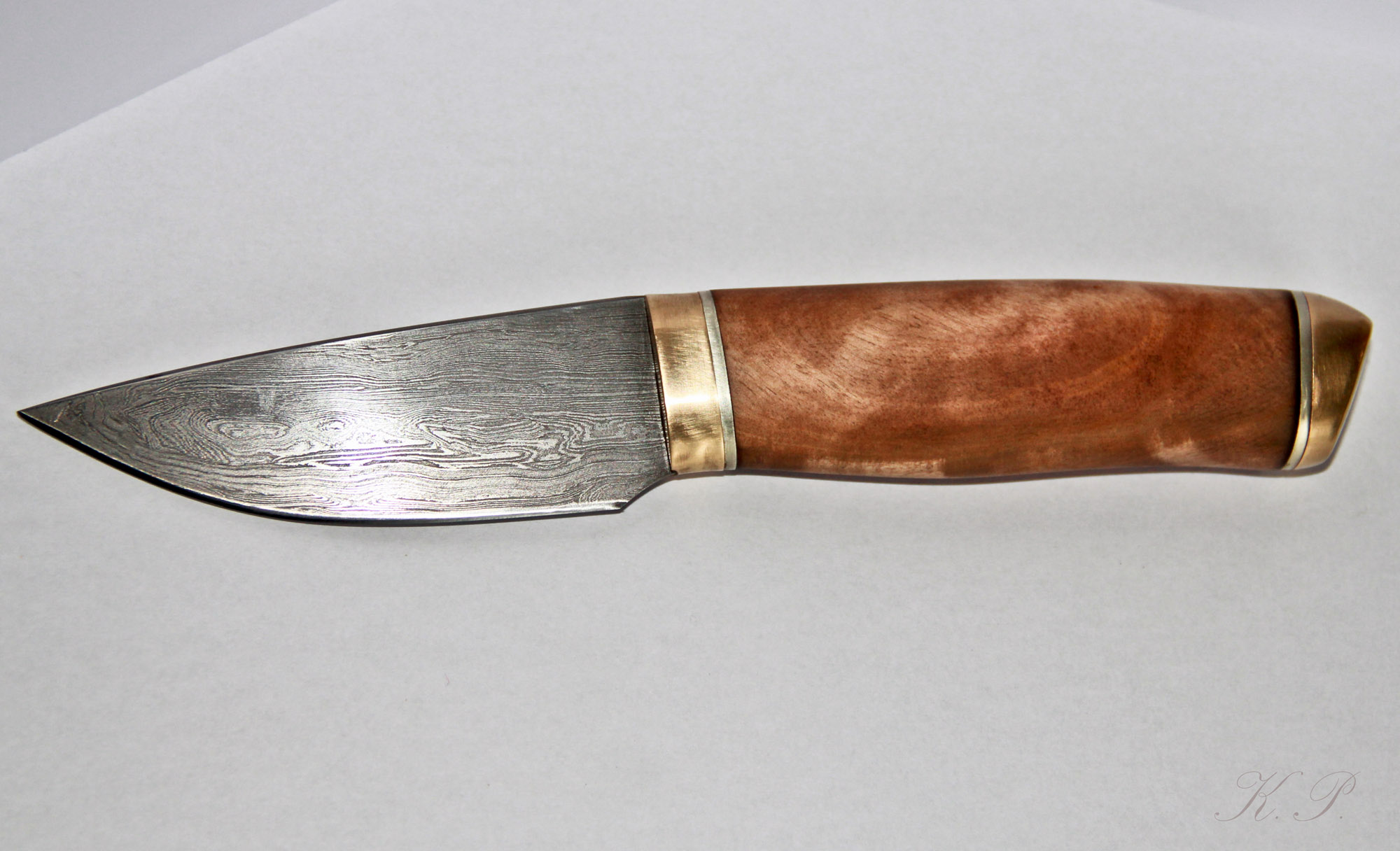

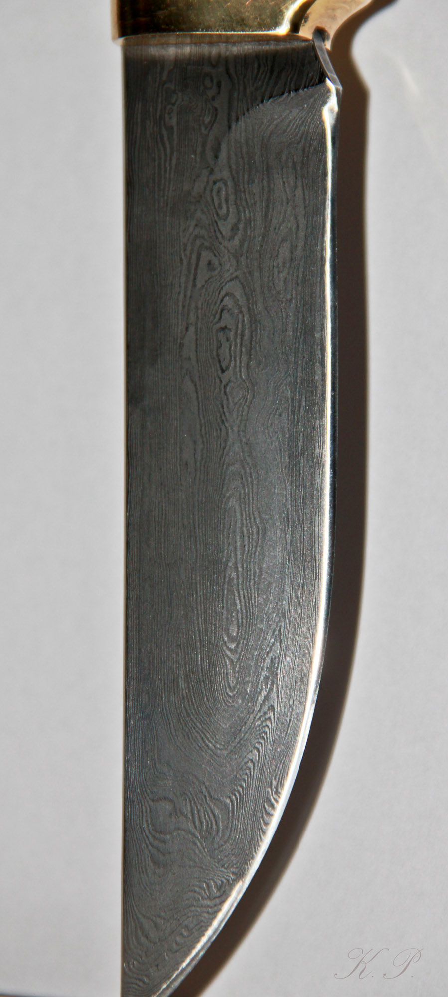

O kaip damasko kokybė
O kaip damasko kokybė gaunasi? Ašmenų tvirtumo ir aštrumo laikymo prasme? Ar darei kokius nors bandymus? Na, padrožti kietą medieną ar panašiai. Kadangi, tai jau ne pirma damaskinė geležtė, ar kokybės parametrai keičiasi einant nuo vieno egzemplioriaus prie kito?

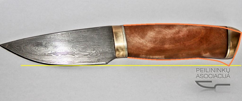

Paskutinysis peilis gražus. Kaip man atrodo, peilio nosis kiek pakelta nuo penties linijos. Taip darei specialiai?
Kestutis ply
Tauragė
TerMind rašė: O kaip damasko
Peilio nosis tyčia pakelta, tik dabar galvoju kad galėjau ir truputi daugiau pakelti Smile
O su damasko kokybe viskas gerai. Absoliučiai visos savybės keičiasi priklausomai nuo paketo sudėties, bet nežinau ar tai galima vadinti kokybės parametrais. Kadangi, visas geležtes grūdinu pats, kalviškais metodais ir neturiu galimybės pamatuoti kietumą, tai vadovaujuosi kaikuriais rusų kalvio Viktoro Kuznecovo pamokymais. Kas liečia ašmenis, tai su visais peiliais elgiuosi vienodai. Pagalandu, papjaustau popierių, padrožiu ąžuolą, švelniai pakapoju ragą, vėl papjaustau popierių. Jei dar pjauna be kliuvimų, vadinasi gerai.
Kestutis ply rašė: Peilio
Peilio nosis tyčia pakelta, tik dabar galvoju kad galėjau ir truputi daugiau pakelti :)
Dizaino prasmė smaigalys gal ir galėtų būti dar daugiau pakeltas, bet praktiniam naudojimui patogiau taip, kaip yra dabar. Cool

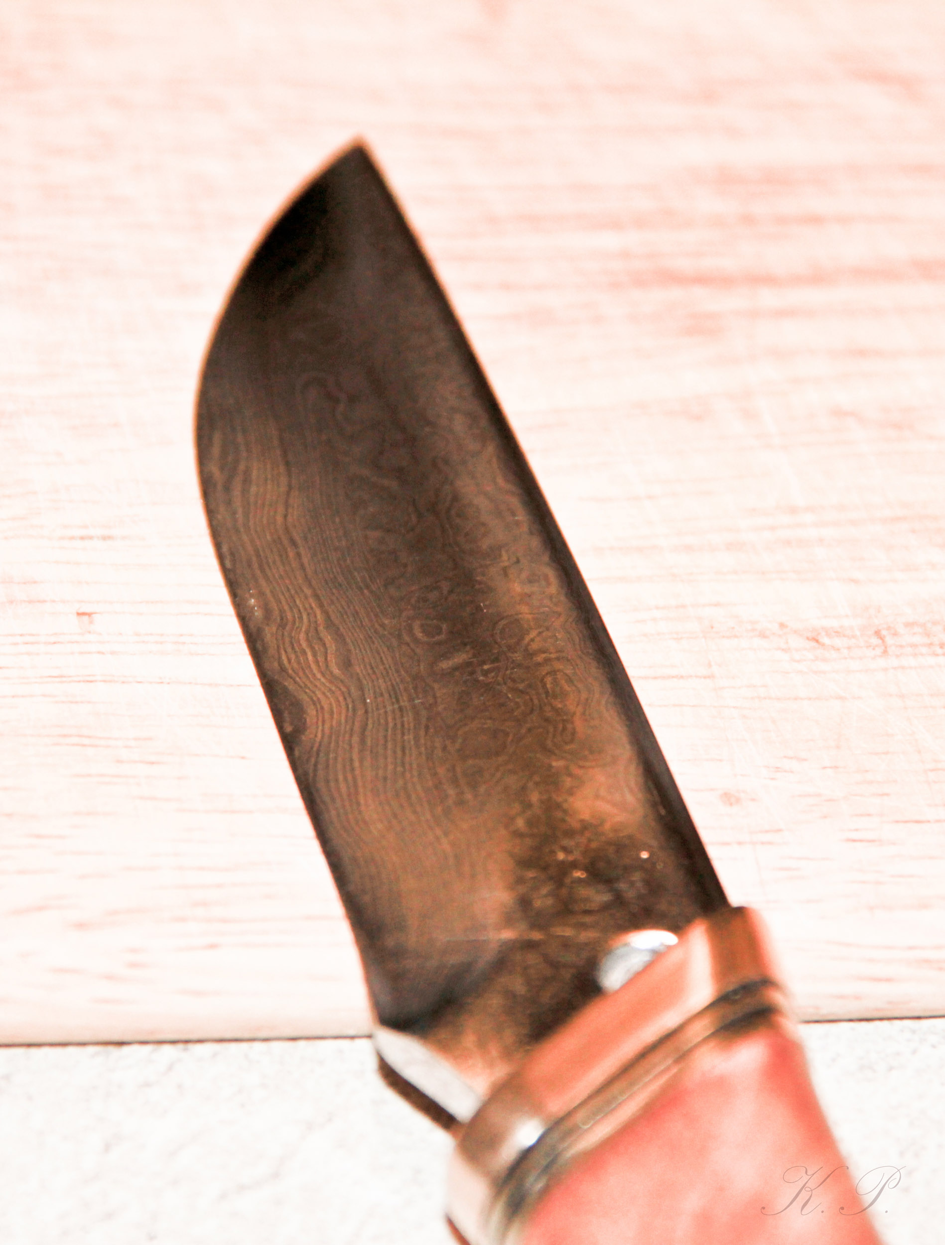

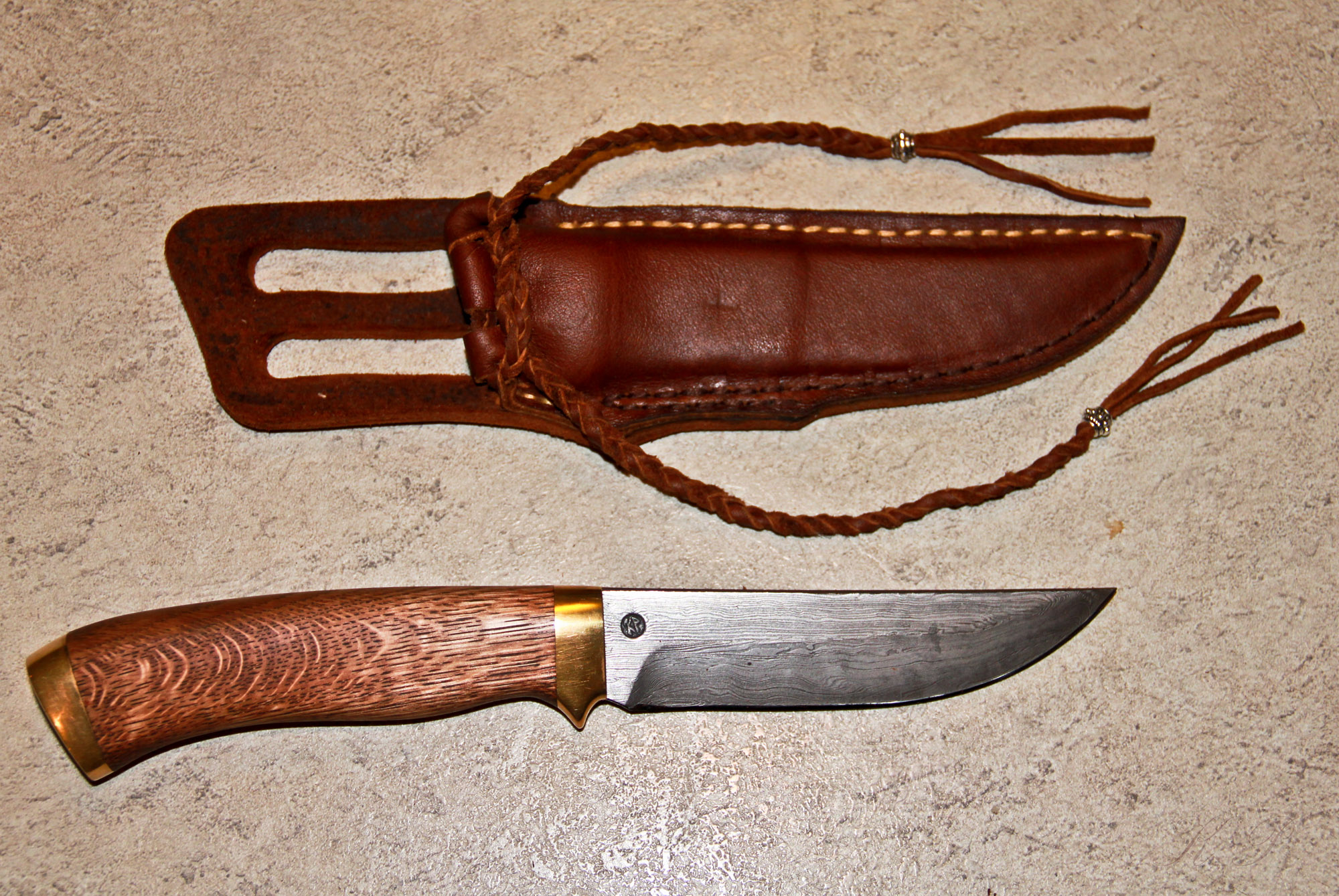

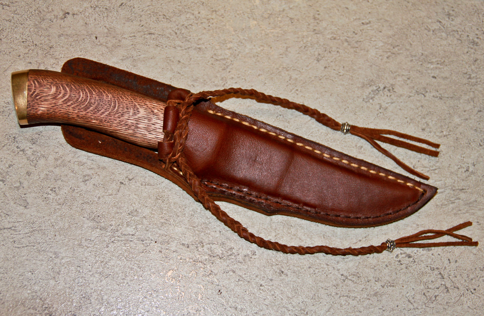

čia taspats su apranga
čia taspats su apranga Smile
Makštis gavosi "su
Makštis gavosi "su charakteriu". Smile
O viduj yra kažkoks įdėklas?
Kestutis ply
Tauragė
_Vladas_ rašė: Makštis gavosi
iš viršaus oda plonesnė, tai pradžioj sulenkta dviguba Smile

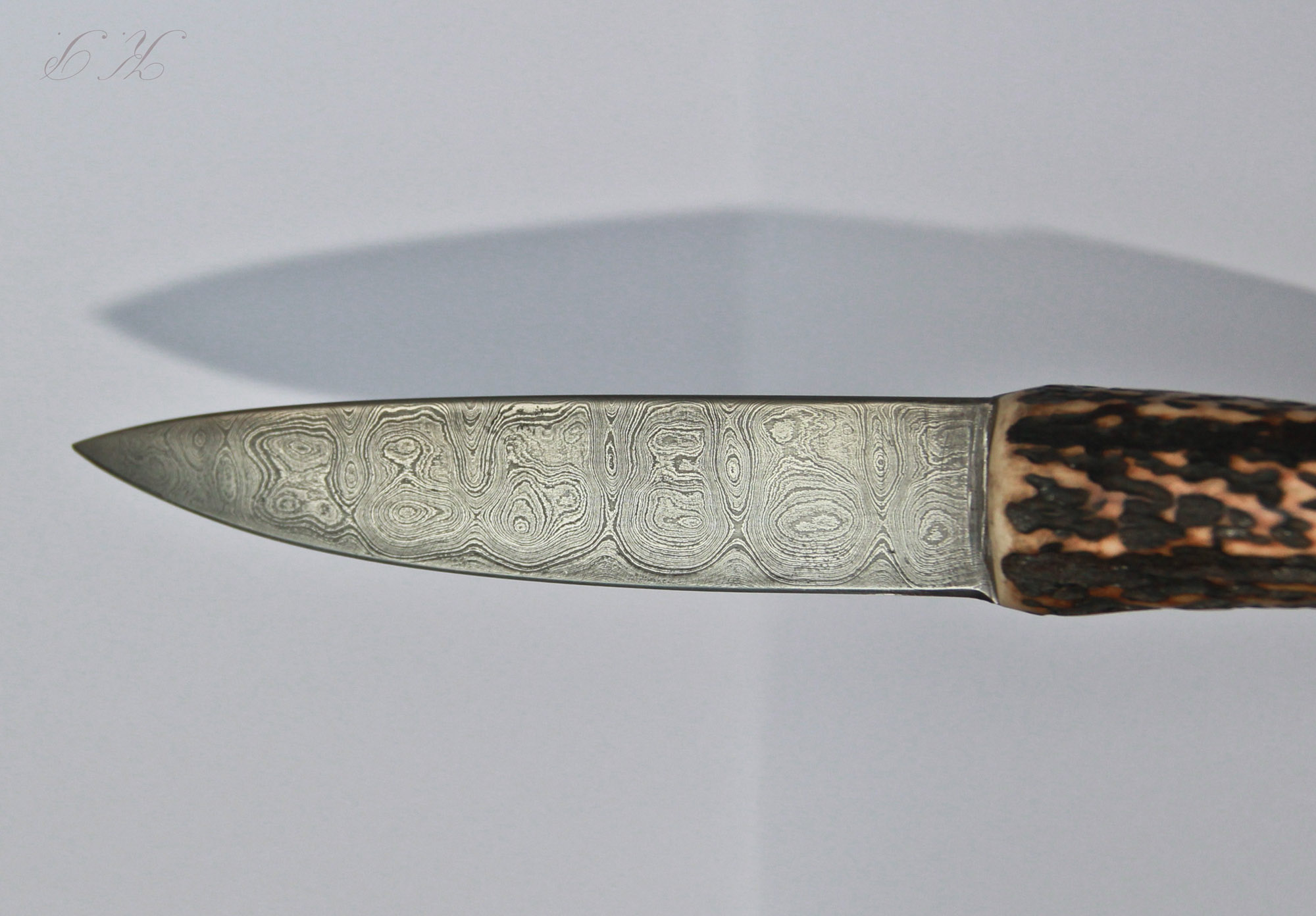

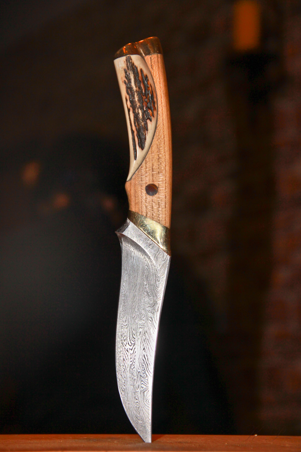

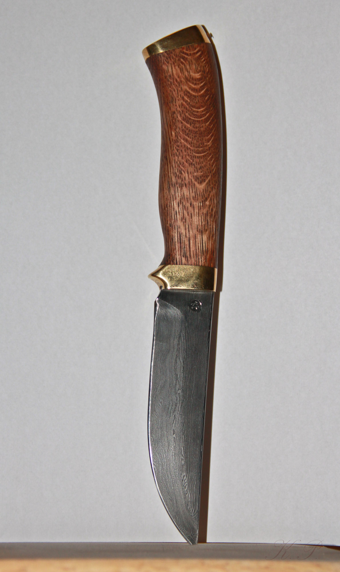

Geležtė damaskas u10a, xvg,
Geležtė damaskas u10a, xvg, 960 sluoksniu. Rankena bronza, ąžuolas.
Aha, dabar visai kitas
Aha, dabar visai kitas reikalas Smile Man gal dar norėtūsi kad ašmenys nuo rankenos platėtų kiek statesniu kampu, gal kiek saugesnė piršto apsauga butų.

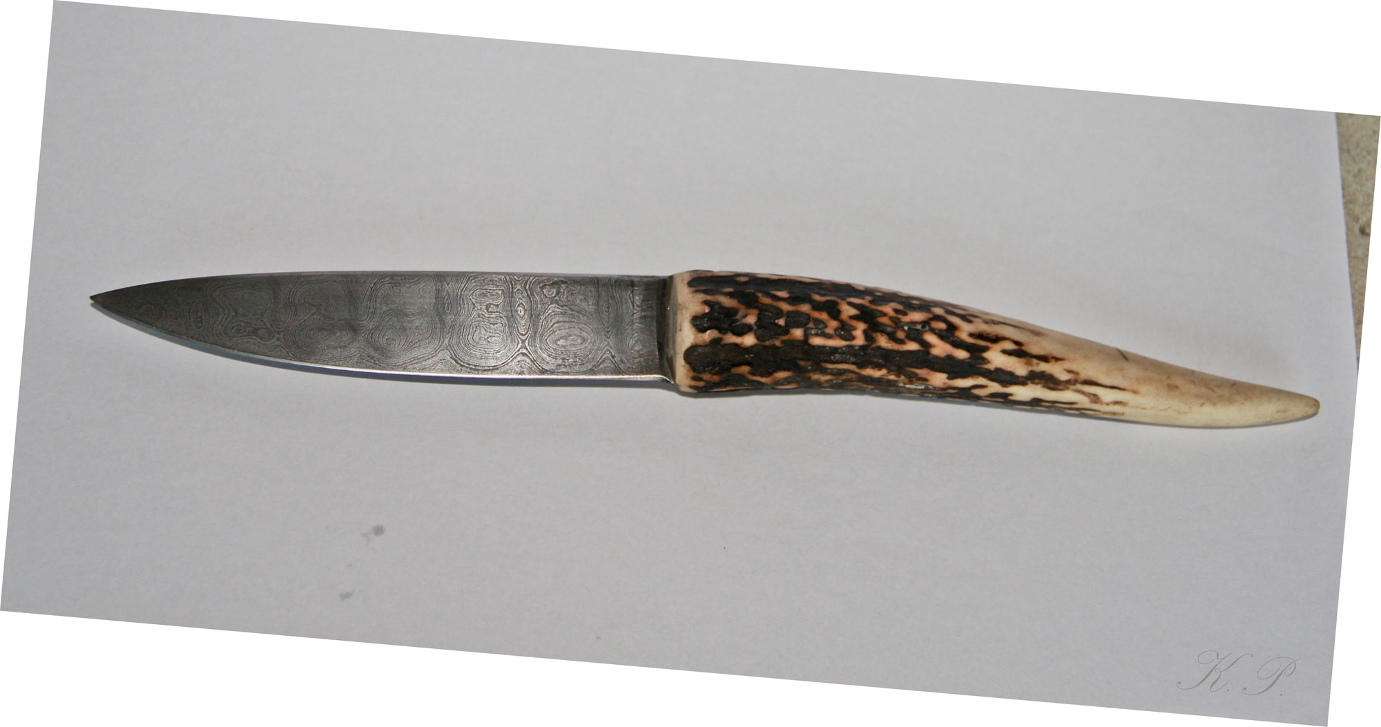

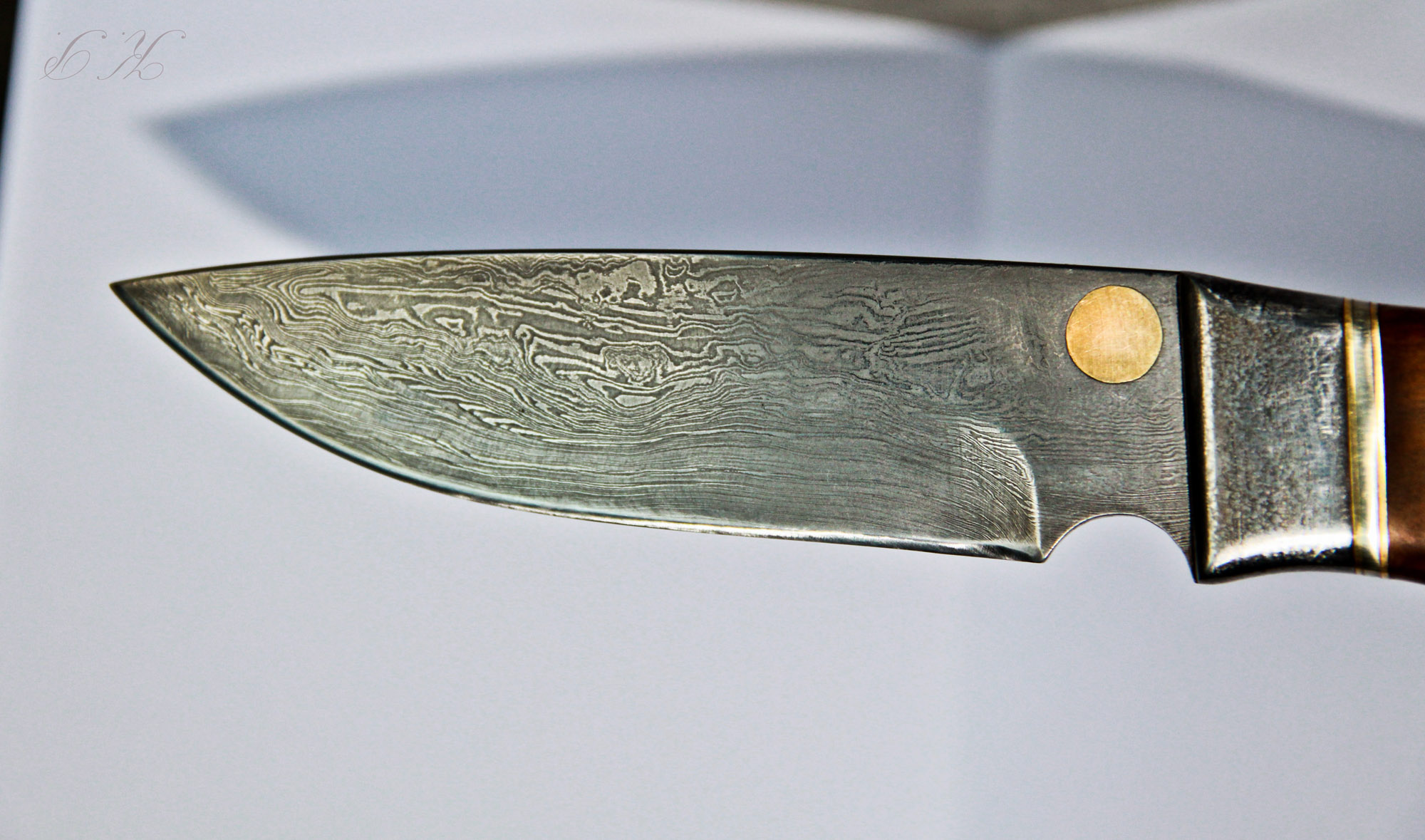

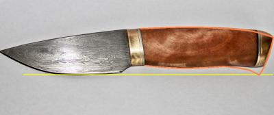

Dar vienas to pačio modelio,
Dar vienas to pačio modelio, šiek tiek pakoreguotom formom Smile Damaskas 2500 sluoksnių u10a, xvg, šx15, ct3. Rankena abrikosas (deja kriaunas reiks pakeisti, nes palikau mašinoj ant saulės ir šiektiek persikreipė) Frown
Kestutis ply rašė: Dar vienas
Dar vienas to pačio modelio, šiek tiek pakoreguotom formom :)
Deramai pakoreguotos formos. Geras Wink
Paskutinis peiliukas dailus.
Paskutinis peiliukas dailus. Tik man atrodo, kad reikėtų truputėlį "suapvalinti" ašmenų liniją ties pačiu smaigaliu. Vos kelis milimetrus, kad būtu išlaikytas bendra ašmenų kreivės forma.
Paskutinis labai patiko.
Paskutinis labai patiko. Atrodo patogiai. Smile

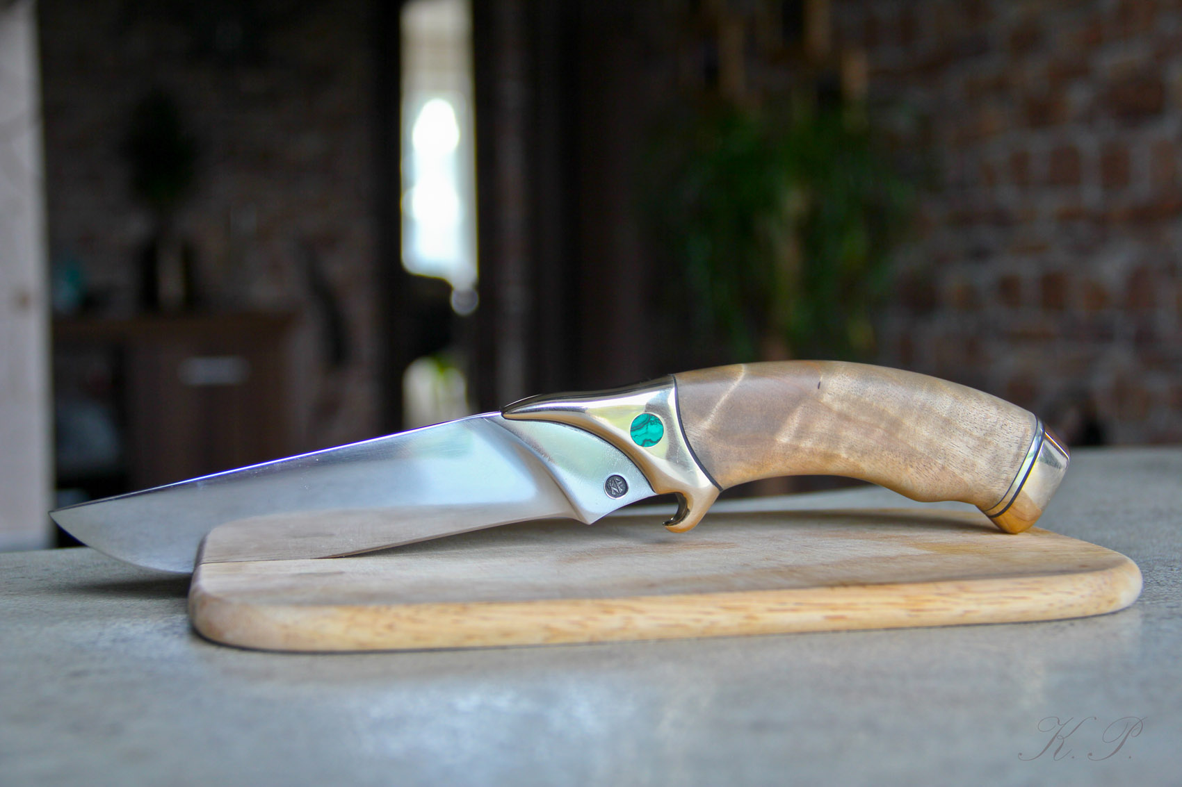

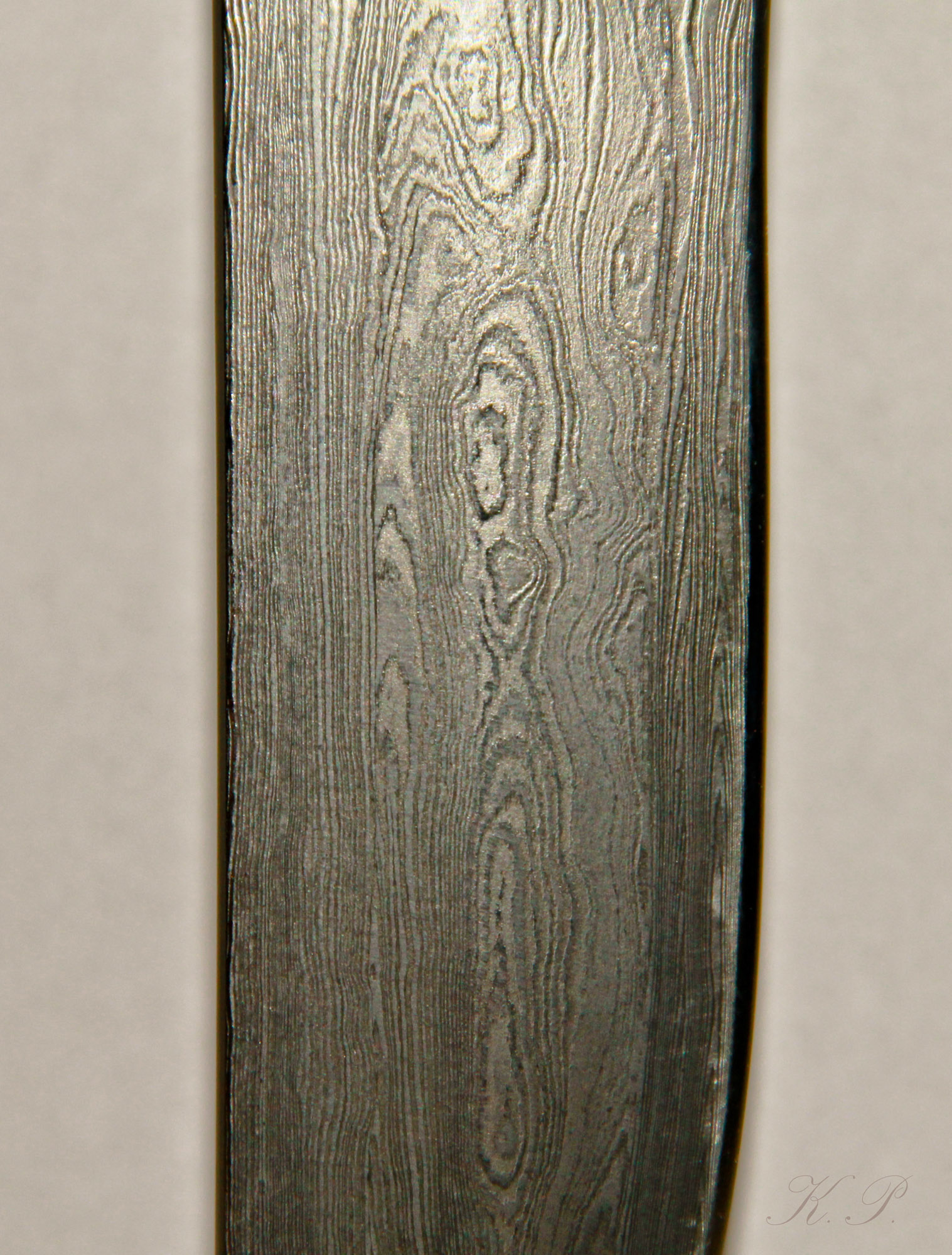

naujas peiliukas iš paties
naujas peiliukas iš paties kalto damasko (sudėtis шx15, y12, y7,ct30, chrom-vanadis, nikelis), rankena beržo gumbas, bronza, vario ir nikelio lydinys, elnio ragas.
Truputi chaotiškos ir
Truputi chaotiškos ir išilginės, ir skersinės linijos, bet visumoj - neblogai. Smile
Kestutis ply
Tauragė
_Vladas_ rašė: Truputi
čia apie visumą ar apie damasko raštą?
Kestutis ply rašė: _Vladas_
Apie visumą. Smile
Damasko raštas "laukinis", tad ten viskas taip, kaip ir turi būti.

Gražus. Kaip apdorojai
Gražus. Kaip apdorojai akmenuką? Ar jis jau buvo tinkamo dydžio?
Kestutis ply
Tauragė
Malachitas minkštas lengvai
Malachitas minkštas lengvai apsišveičia švitriniu popierium, o prdžioj su šlifavimo staklytėm. Tik patarimas tiems kas nebande, be respiratoriaus nešveisti, labai graužia nosi ir gerklę Smile
ramzis
ramzis portretas
Naujoji Akmenė
Prisijungė: 2010-02-23
grąžūs peiliai, pastarajam
grąžūs peiliai, pastarajam gal tik nelabai tas butelio atidarytuvas...
Šio formos daug gražesnės..
Šio formos daug gražesnės.. Smile O rankenos patogumas labai individualus reikalas, svarbu pačiam limpa.

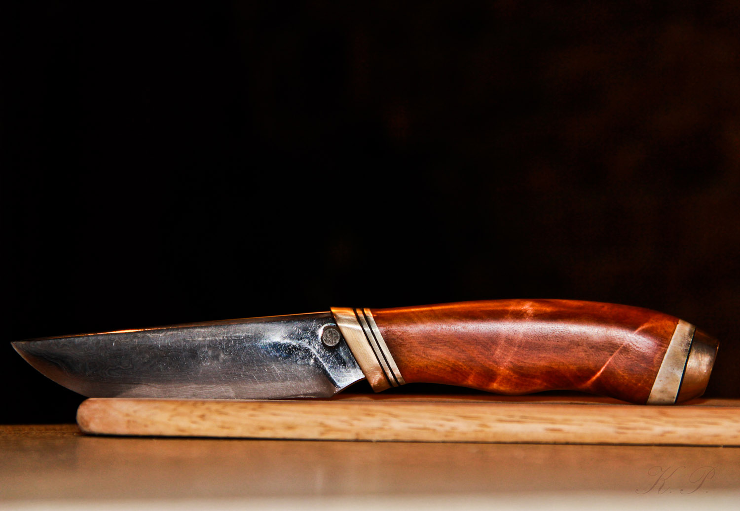

Dar vienas peiliukas, geležtė
Dar vienas peiliukas, geležtė iš 95x18, rankena - ruplė ( tik nežinau tiksliai kokio medžio, lyg ir beržas), bronza, vario ir nikelio lydinys, malachitas.
Vykis
Vykis portretas
Prisijungė: 2011-01-15
Linkiu Kęstučiui atsižvelgti
Linkiu Kęstučiui atsižvelgti į kolegų pastebėjimus ir žengti žingsnį tobulėjimo link Smile
