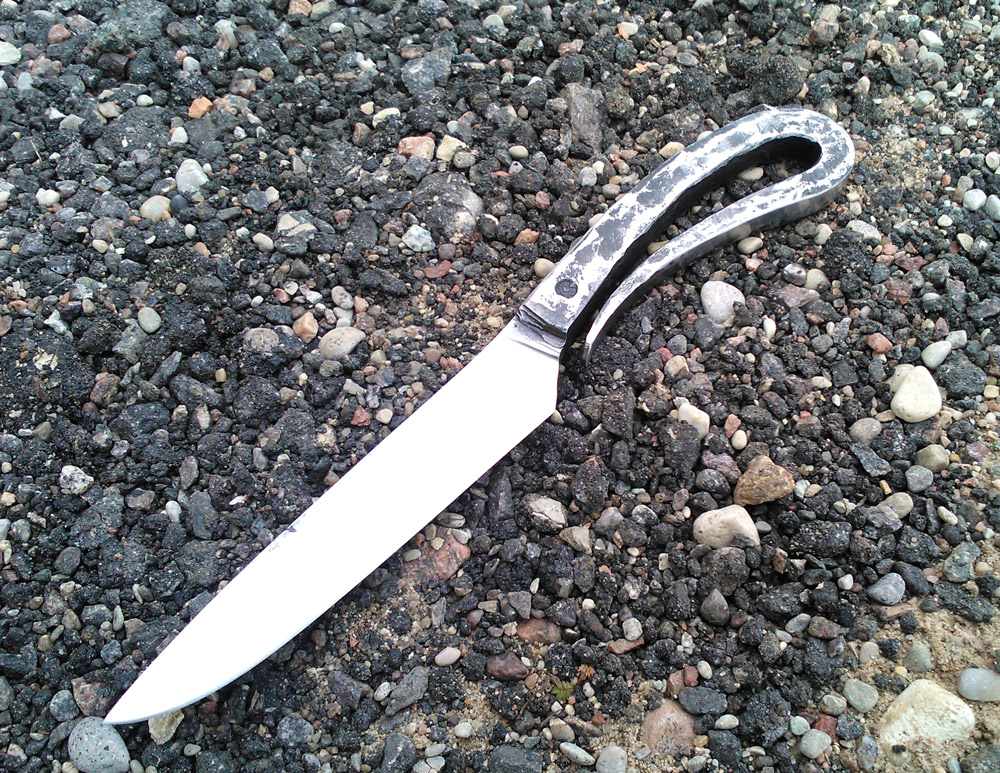

Nr. 122 Kaltinis peiliukas,
Nr. 122 Kaltinis peiliukas, plienas- Rigor, kietumas ~61 HRC. Geležtė 125x24x3 mm.

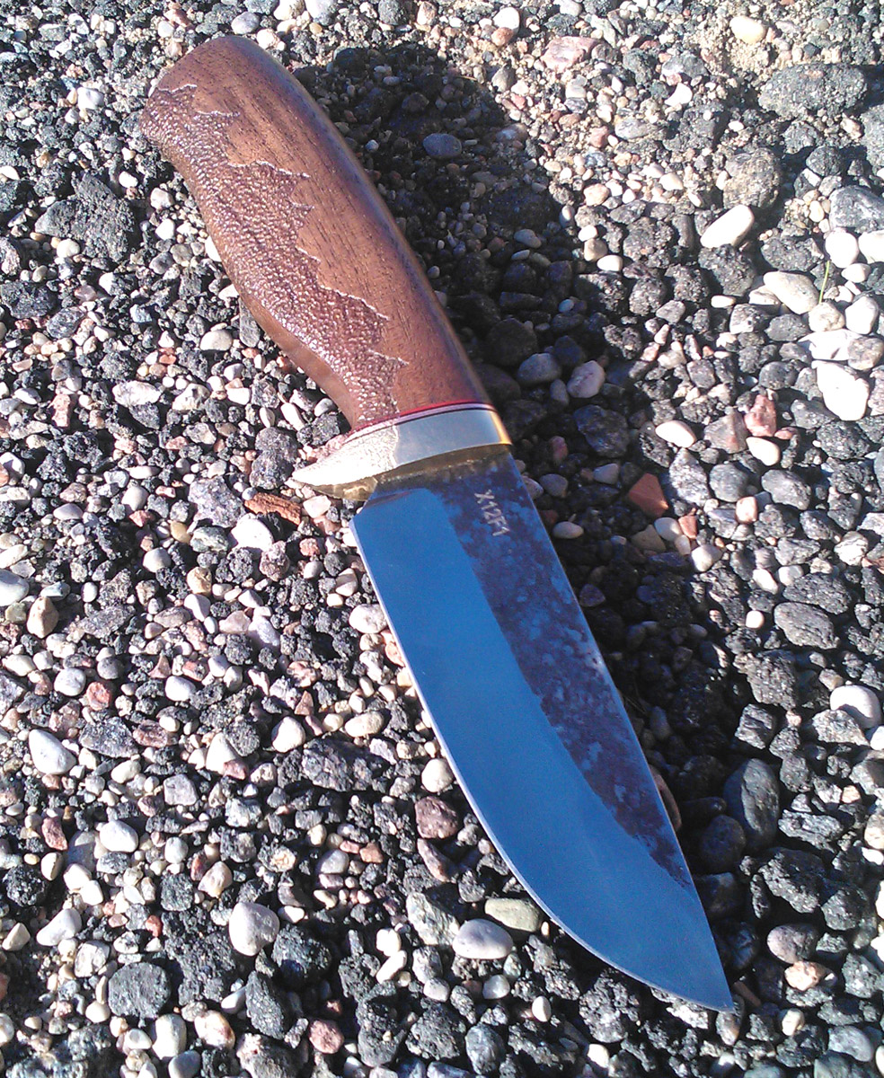

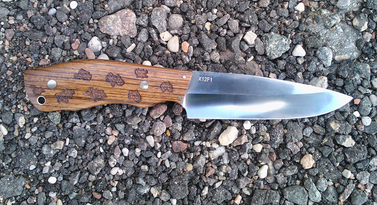

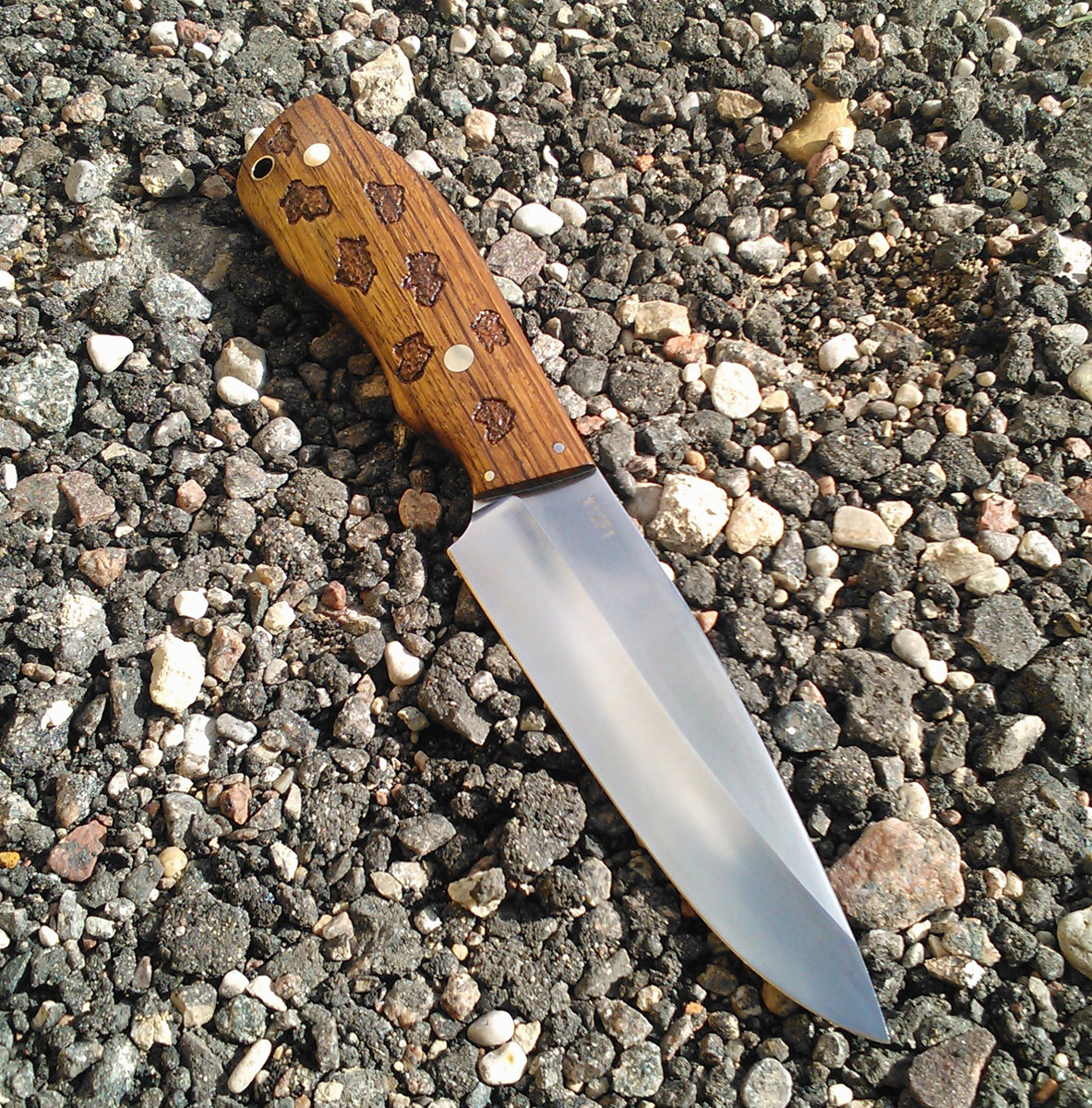

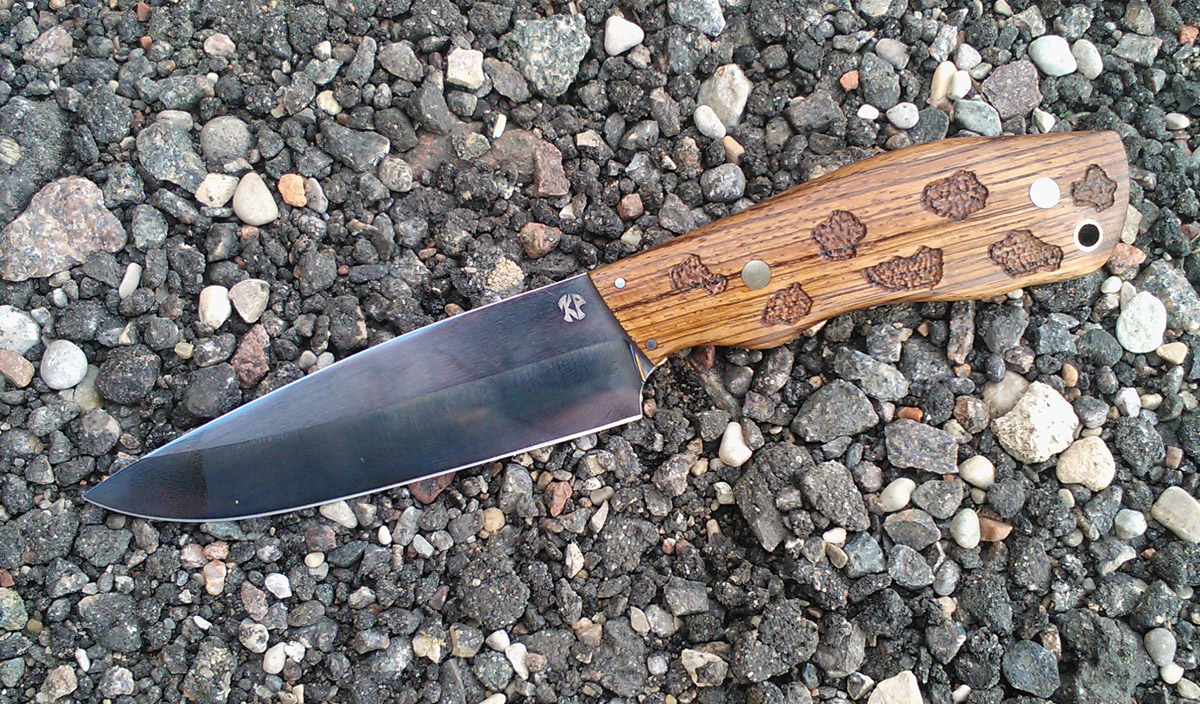

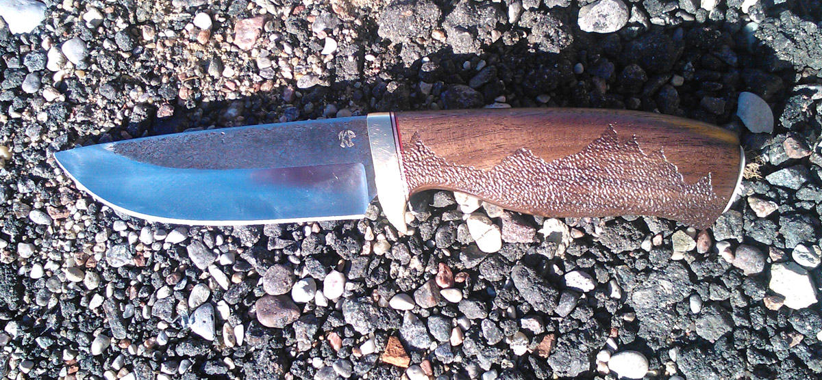

Naujas 120 veidas
Naujas 120 veidas Smile
Remus
Remus portretas
Prisijungė: 2009-12-27
Kestutis ply rašė: Naujas 120
Naujas 120 veidas
Labai šaunus tas veidas gavosi. Medžio piešinys su kniedėmis dera, o tai visam dizainui solidumo dar prideda.
Kai kam pvz Vokietijoje ir Austrijoje toks daiktas gali ir savotiškai šiltus- ginklinius jausmus sukelti. Vienu metu (prieš kokius 10-15m) buvo mada panašiu stiliumi šautuvų buožes puošti, tačiau rankų darbo kaina tokius dalykus nužudė. Net tarp mažaserijinių gaminių tik vienas kitas toks fragmentas pasitaiko, kiek programinės staklės įkanda.
123. Suabejočiau tik rankenos apatinės dalies kampuotumu. Gal bendras stilius nenukentėtų, o funkcionalumo padaugėtų gerokai. Bet čia tik pirmas įspūdis, kuris gali ir pasikeisti peilį rankoje palaikius. Prie viso grožio dar ir įliustracija šios dienos diskusijai apie ženklinimą. Sunkiai įsivaizduoju užrašą lazeriu ant tokio peilio. O jei ant geležtės reikėtų užrašyti kokį nors dovanojimo tekstą ar pn., tai matyt tik graviravimo būdu.
Maksas
Maksas portretas
Prisijungė: 2010-02-25
J o kaip toks paviršius daromas rankenos? Įdomiai atrodo.
Kestutis ply
Kestutis ply portretas
Tauragė
Prisijungė: 2011-08-10
Dremeliu Imi frezą apvalia
Dremeliu Wink Imi frezą apvalia galvute ir baksnoji, kol pribaksnoji xD
Dabar geriau atrodo. Geras

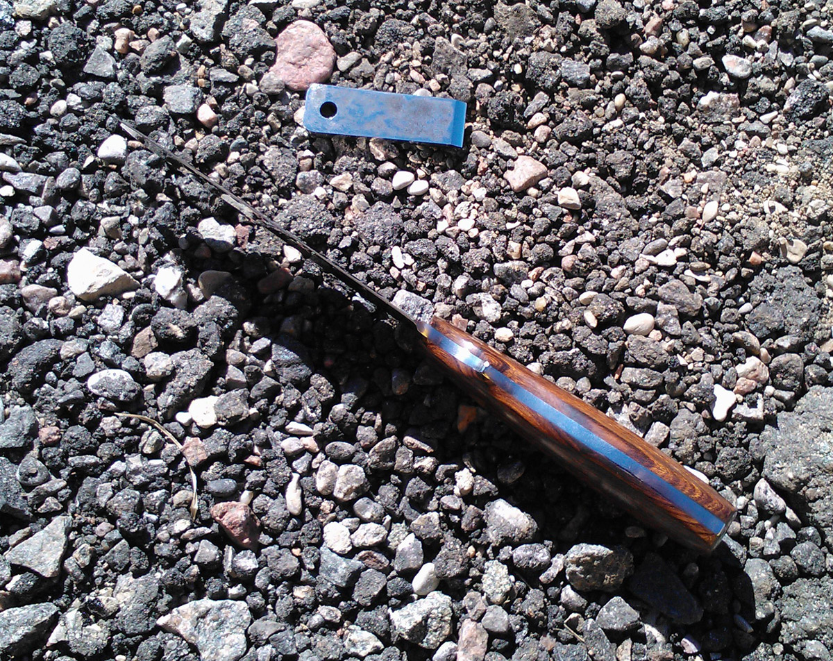

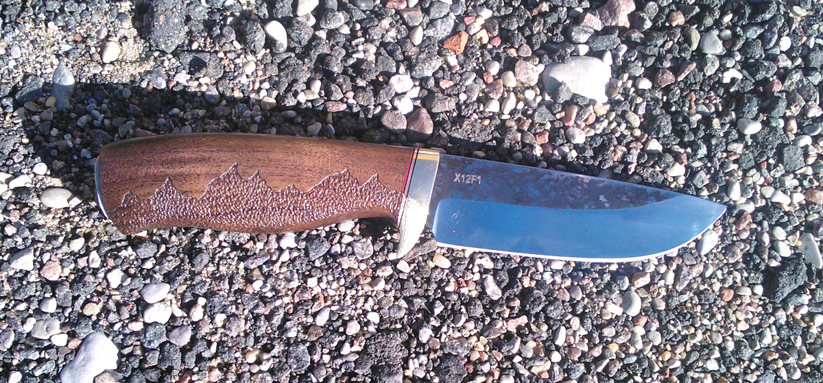

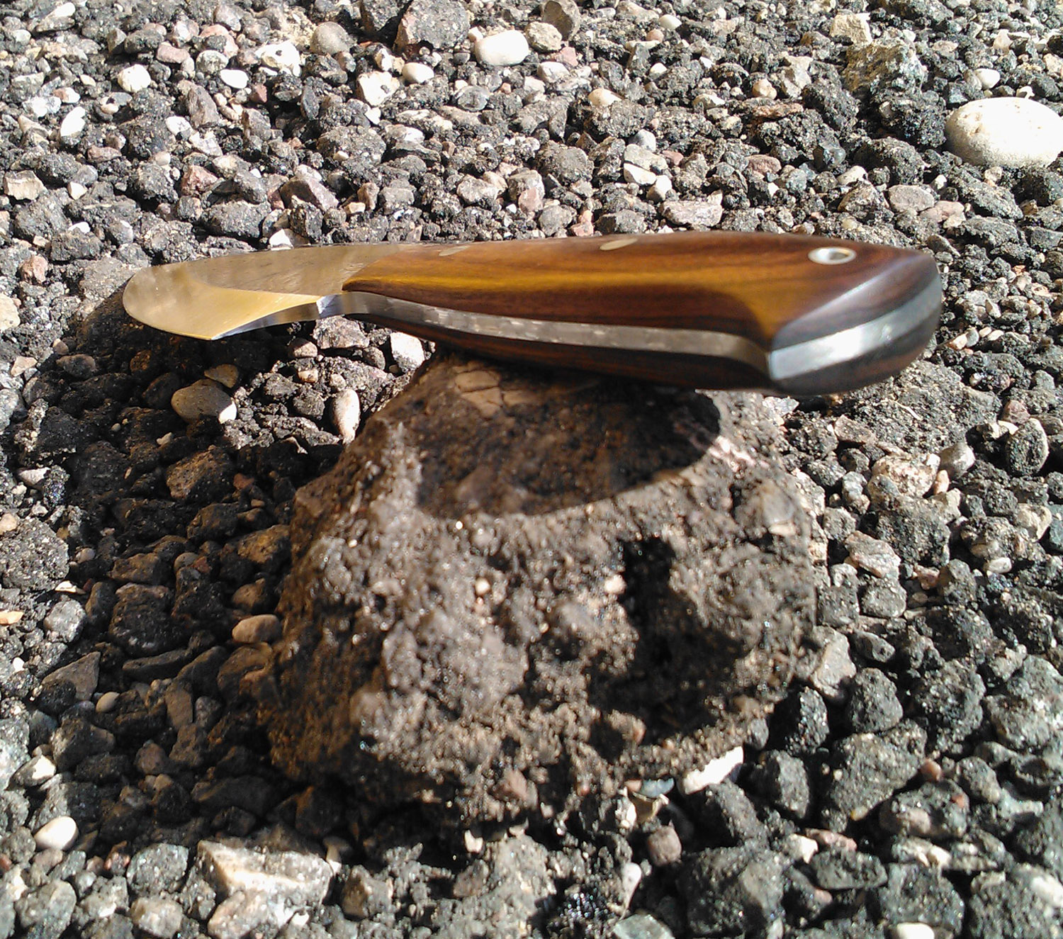

Nr. 121 Geležtė 109x34x3,5
Nr. 121 Geležtė 109x34x3,5 mm., kaltinis x12mf plienas, kietumas ~62 HRC. Rankena - riešutas, varis, žalvaris, ragas. Bendras peilio ilgis 226 mm.
Kad ir minčių gi durnų pas
Kad ir minčių gi durnų pas tamstą kyla Smile O peiliukas man patinka .
Kestutis ply
Tauragė
Ne, čia šiaip tokia durna
Ne, čia šiaip tokia durna mintis kilo, tai pamarginau xD
Banginis portretas
"kamufliazines" kriaunos -
"kamufliazines" kriaunos - uzsakovo pageidavimas?

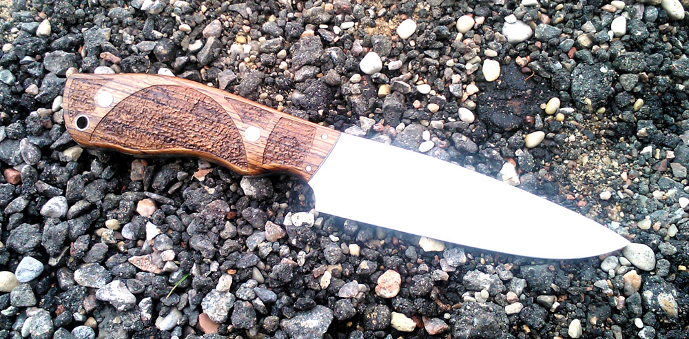

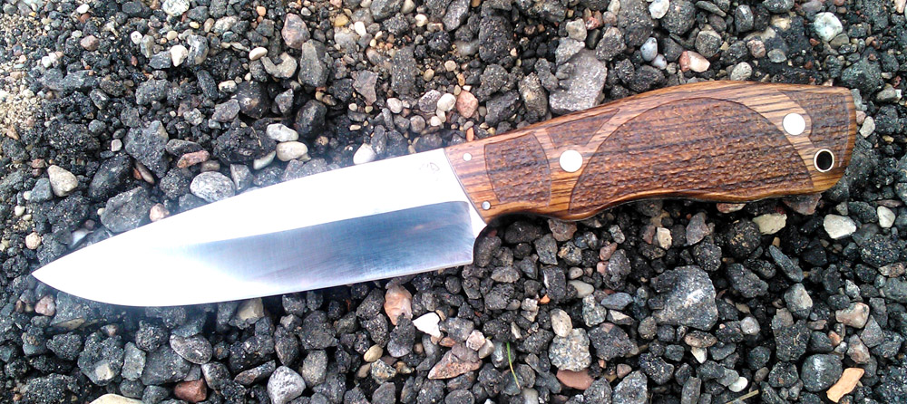

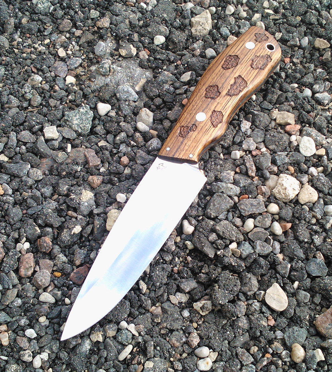

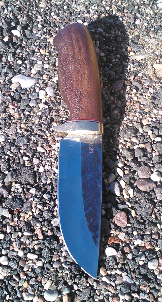

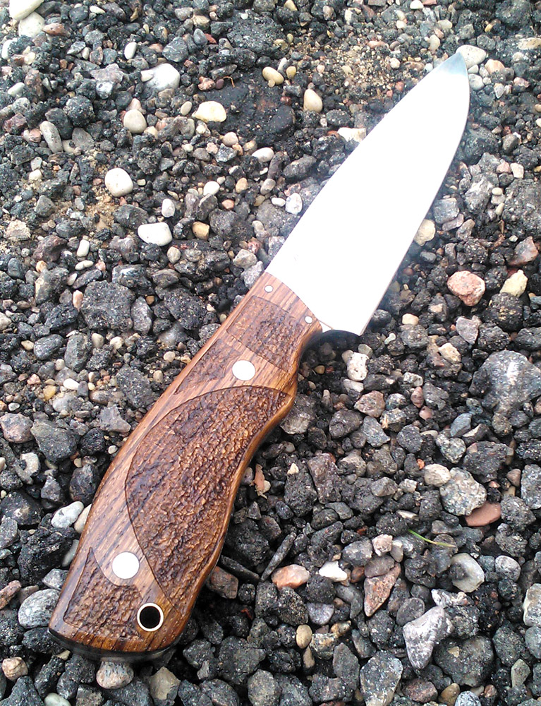

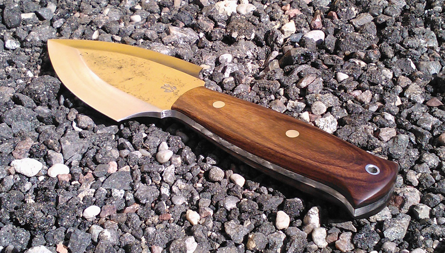

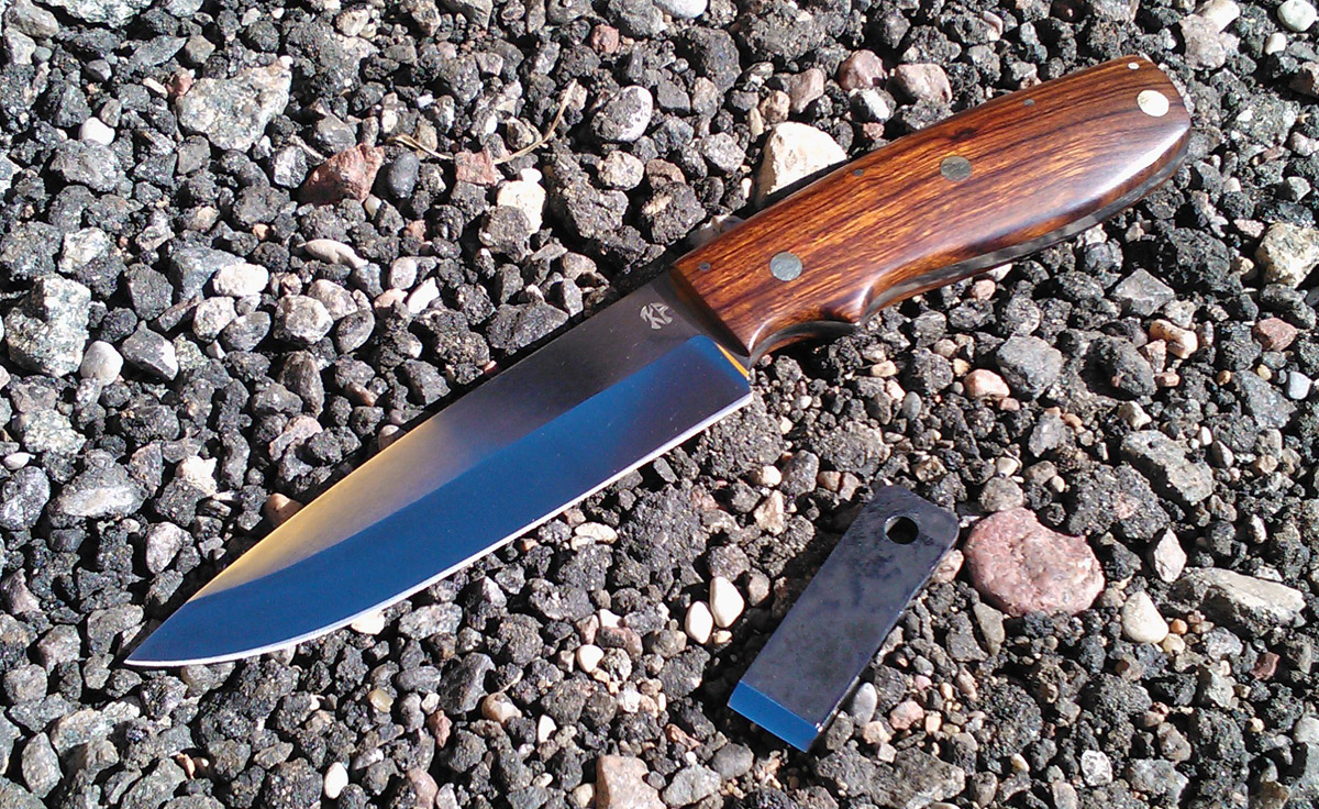

Nr. 120 Geležtė - 116x33x3,3
Nr. 120 Geležtė - 116x33x3,3 mm., kaltinis X12f1, kietumas ~62 HRC. Rankena - zebrano, žalvaris, konstantanas.
Vytautas59055
Vytautas59055 portretas
Prienų raj.
Prisijungė: 2012-11-11

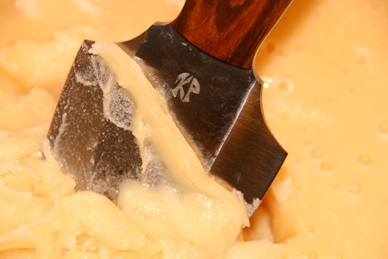

Darbą kuriam jis sumanytas
Darbą kuriam jis sumanytas atlieka puikiai, jei būtų didesnis, būtų nepatogu dėti medų į stiklainį, nes netilptų. Šiuo atveju, jokių patobulinimų ar pakeitimų tikrai nereikia.
Reik min 3 vnt
Reik min 3 vnt Smile

Kaip tik vieną tokį parduodu, gal nori Wink http://www.knives.lt/sites/default/files/WP_000608... Kaip tau tai ir nuolaidą 3 % duoč , nebebijotum jokio zombiaus xD

pyfpafz rašė: Skylučių nėr
Skylučių nėr :)
Viena yrr... gale rankenos xD
Kestutis ply
Tauragė
Niam niammm... O kaip
Niam niammm... Smile O kaip atlieka savo funkciją, ar panaudojus kokių minusų neišlindo?

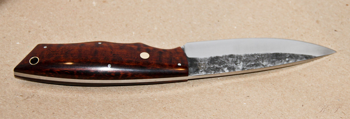

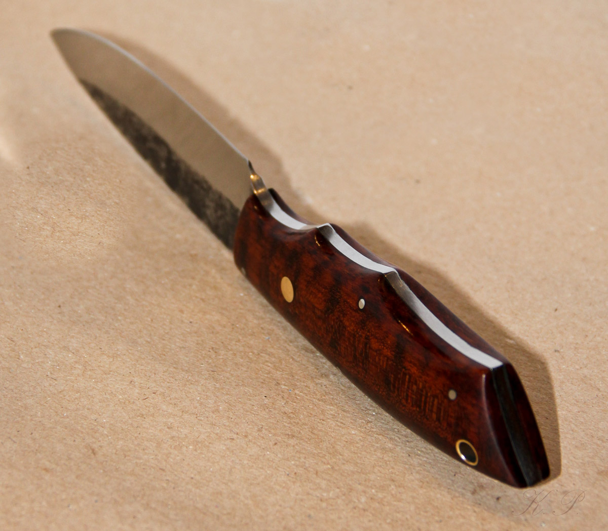

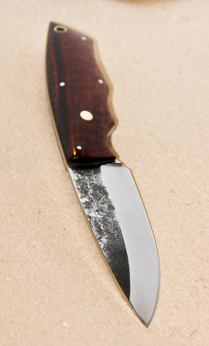

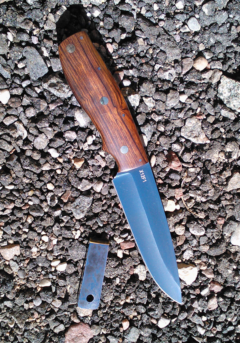

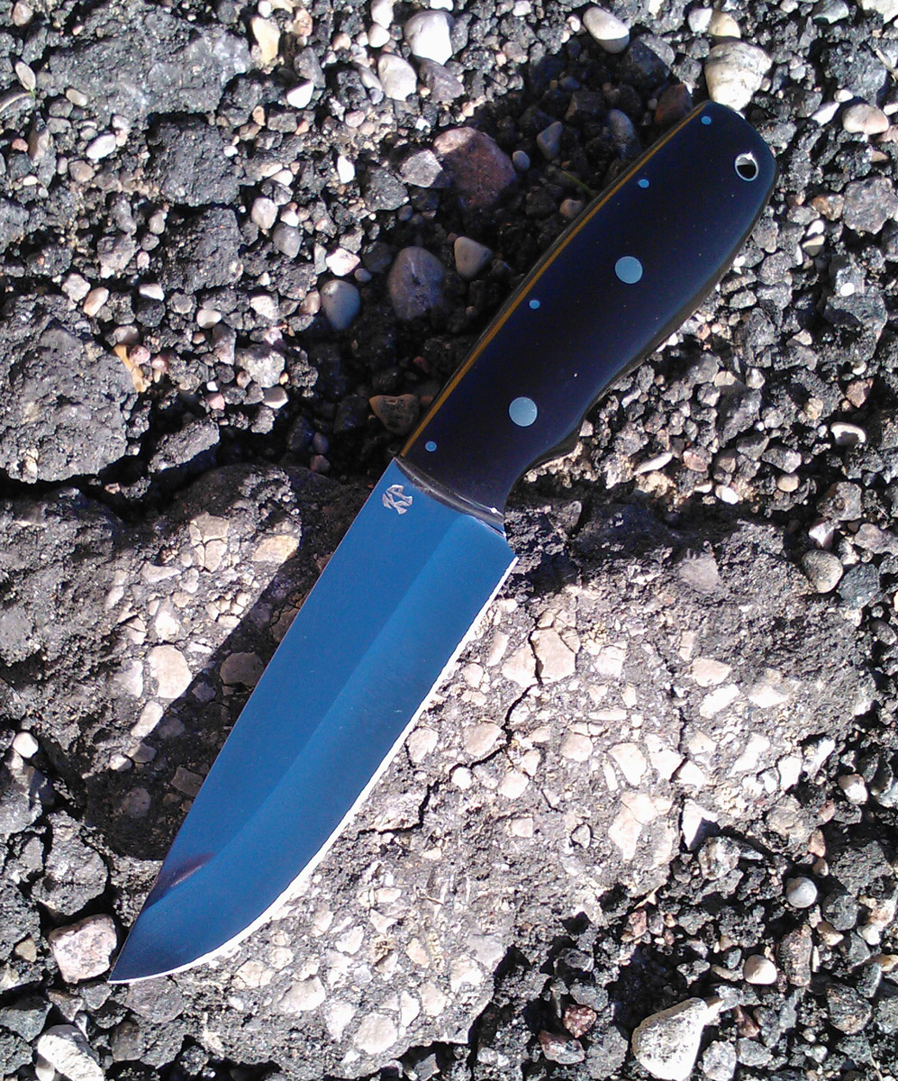

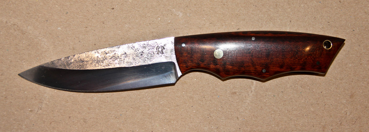

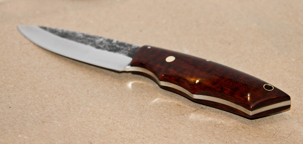

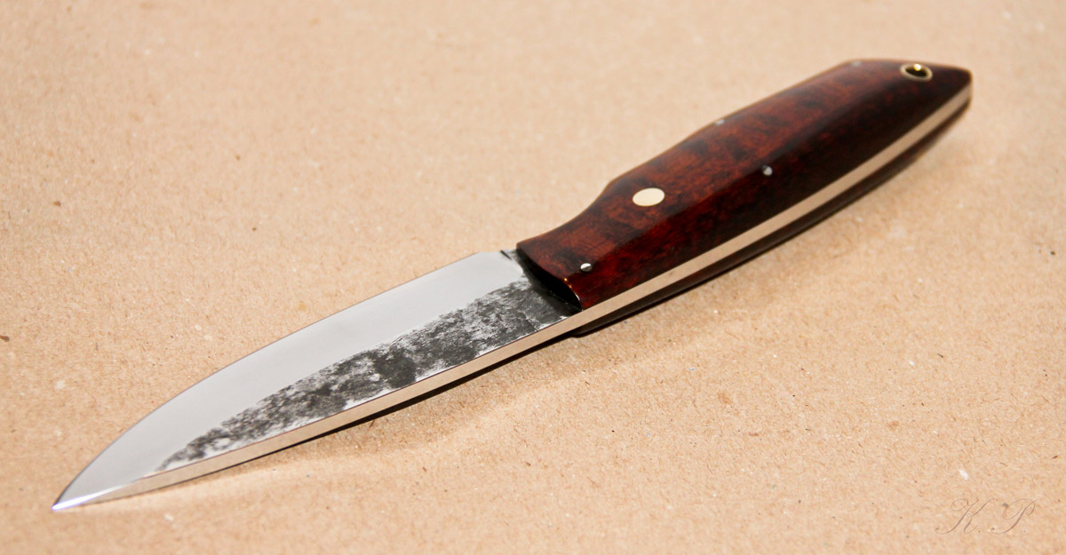

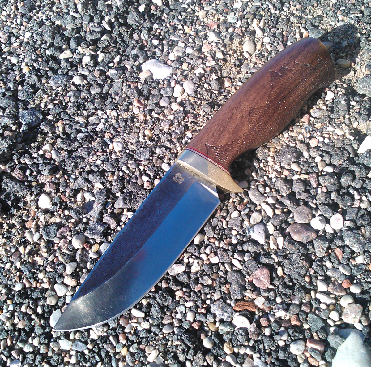

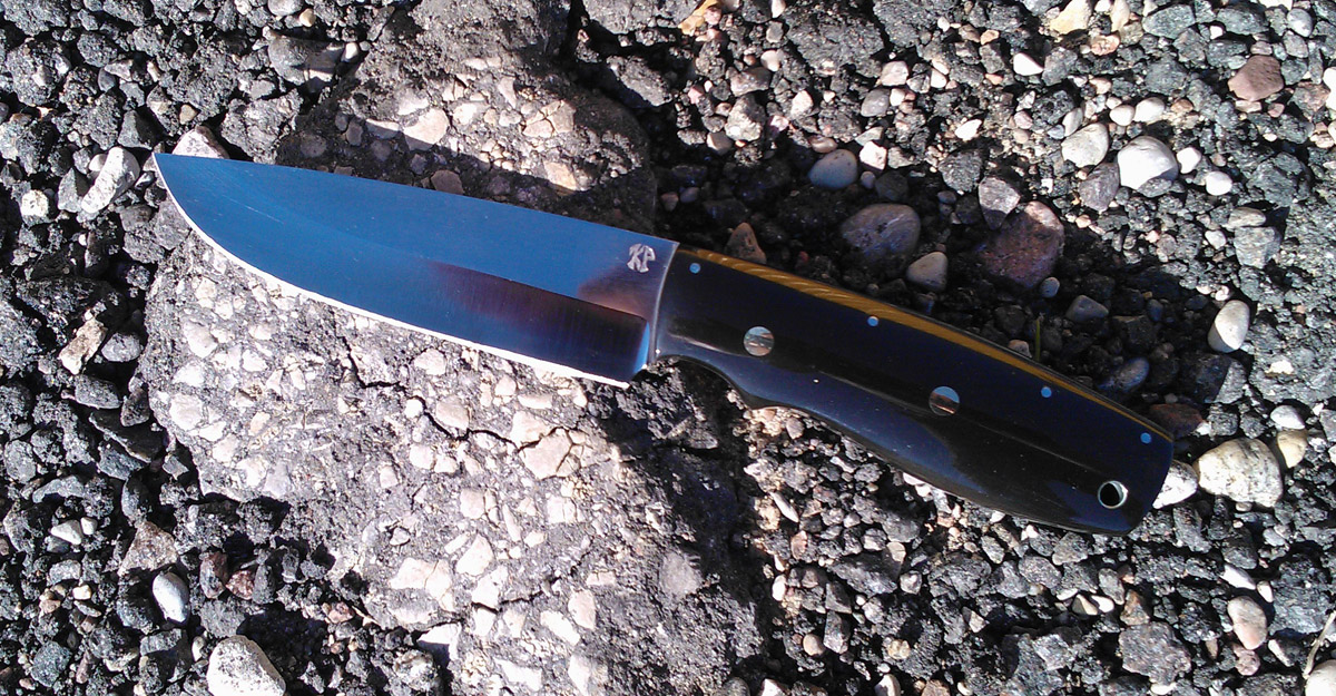

Nr. 119 Geležtė 102x30x2,8
Nr. 119 Geležtė 102x30x2,8 mm., kaltinis x12f1 ~62 HRC. Rankena - gyvatmedis, žalvaris, konstantanas. Bendras peilio ilgis 212 mm.
Dailūs peiliokai. Patarimas -
Dailūs peiliokai.Smile Patarimas - kai darai fulltang tipo peilį, turi pasirinkti ar naudoti daugiau smulkių pin'u ar mažiau stambiųjų bet vieno tipo; rankena atrodo gražiau kai pin'ai vienodi (pvz., Giko peiliai).Wink
Gražus Ar taip nuotraukose
Gražus Geras Ar taip nuotraukose atrodo, ar nuolydžiai iš tikro įgaubti?
Kestutis ply
Tauragė
TerMind rašė: Gražus Ar
Nuolydžiai įgaubti, kaip ir daugumos mano peilių Taip
Dėkui už patarimą, bet čia kiekvienam kitaip gražu Smile Tuos smulkius pinus tikrai ne vien dėl tvirtumo dėjau Wink

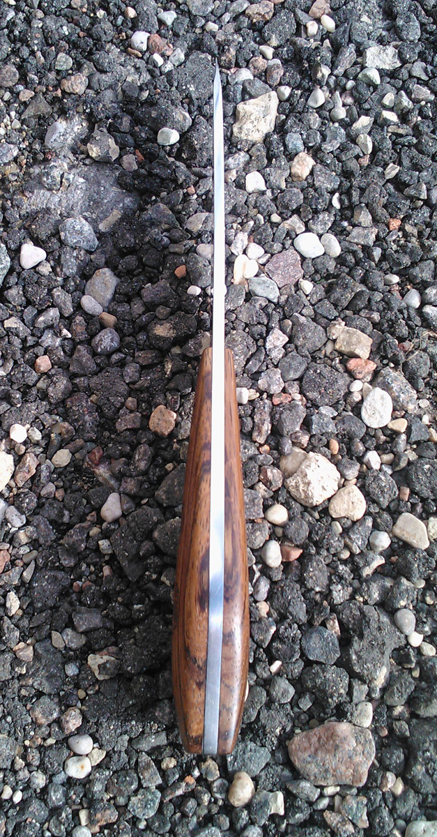

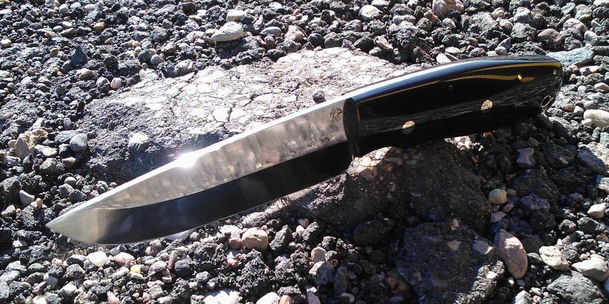

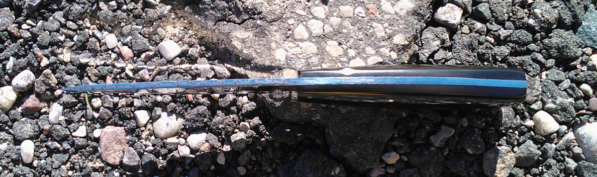

Nr. 118 Geležtė - 117x33x3,2
Nr. 118 Geležtė - 117x33x3,2 mm., plienas kaltinis Sleipner, kietumas ~60 HRC. Bendras ilgis 230 mm. Rankena - ebonitas, žalvaris, konstantanas.
Arens
Arens portretas
Pakruojis
Prisijungė: 2010-07-28
Labai praktiškas peiliukas,
Labai praktiškas peiliukas, sakyčiau. Kirstukas pravers ko gero.

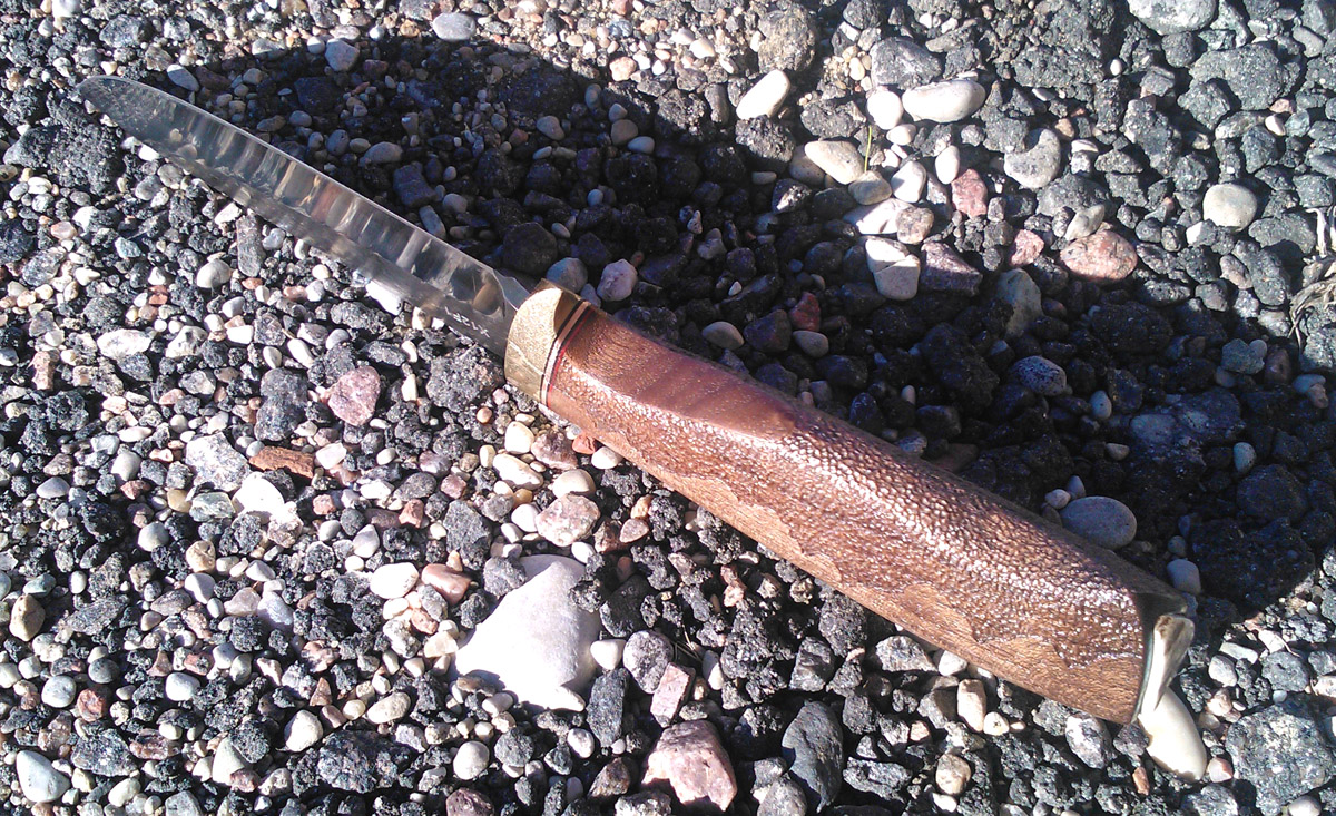

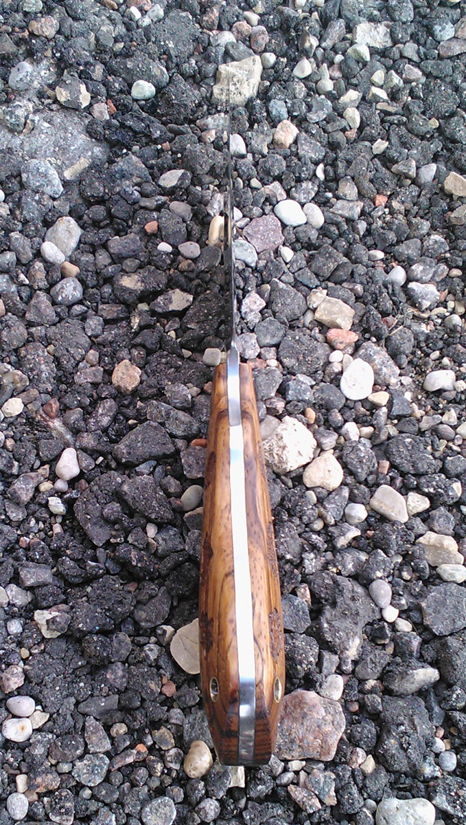

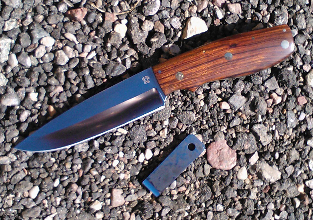

Nr. 117 Geležtė - 122x32x3,5
Nr. 117 Geležtė - 122x32x3,5 mm., plienas kaltinis x12f1, ~62 HRC. Bendras peilio ilgis 230 mm. Rankena - desert ironwood, žalvaris, konstantanas. Klientas pamišęs ant vinių kapojimo, supirdolinęs jau ne vieną pakankamai brangų peilį, tai padariau priedo ir kirstuką iš to paties plieno su analogišku TA, tegul linksminasi, gal peilį sveiką išsaugos xD
Dailus. O kirstukas vinims -
Dailus. Geras
O kirstukas vinims - gera idėja. Smile
Peilio ir šaukšto hibridas
Peilio ir šaukšto hibridas yra gerai. Pvz. nesmuk'o forma

Kad jau niekas daugiau nebespėliojat, tai pasakysiu xD Peilis skirtas Vytautui59055, žmogus man papasakojo turintis tokią bėdą: labai mėgsta medų ir perka jį dideliais kiekiais, o va kai reikia jo pasikabinti, peilis nepadeda, nes per siauras, šaukštui kotas linksta ir nepatogu nuvalyti. Ir kažkaip bendru sutarimu nusprendėm, kad šitoj situacijoj viena išeitis - peilio ir šaukšto hibridas Happy Taigis - Nr. 116 skirtas medui iš kibiro į sloiniką transportuoti Wink

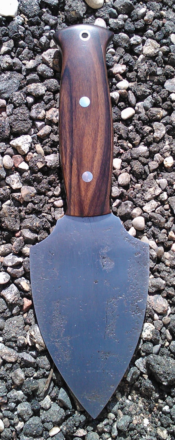

Žvejo peilis :1pusė darinėji
Žvejo peilis :1pusė darinėji žuvį, 2pusė užkandą čiečkavoji ir sliekų ar dzikų pakast galima Smile
Aukojimo peilis, tikiuosi į
Aukojimo peilis, tikiuosi į spaudą nepateksi Smile
Banginis portretas

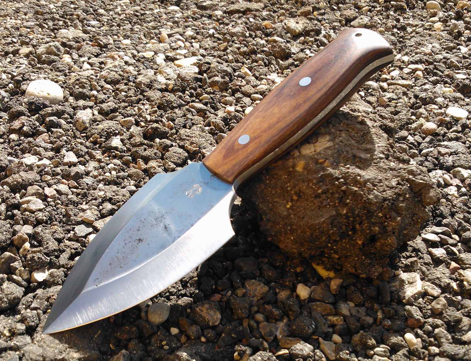

Nr.116 tikrai charizmatiskas
Nr.116 tikrai charizmatiskas peiliokas!

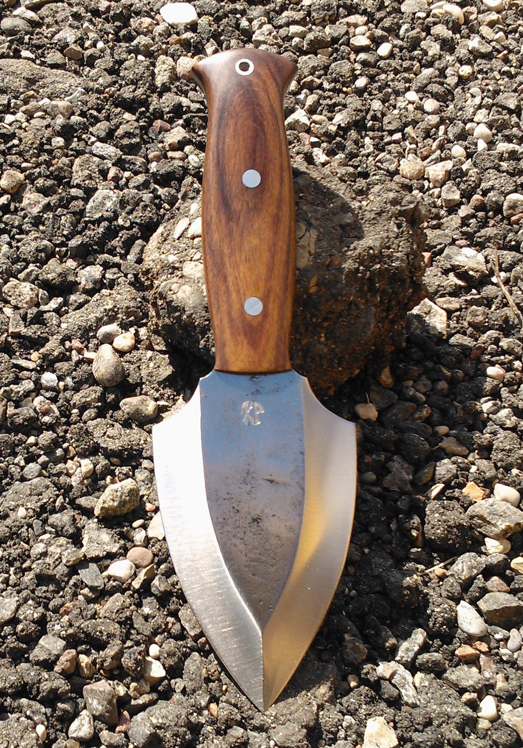

Oi kokis įdomus Atrodo
Oi kokis įdomus Smile Atrodo keistas bet kai uždengi vieną pusę gaunasi kaip ir normalus peilis, tai gal ir pjauti su juo visai patogu Laughing
Kam skirtas neįsivaizduoju, bet gal kokiam darbui su oda? viena pusė atšipo, verti ir toliau pjauni kita?

,,pasadiat,ej bogu,pasadiat"
,,pasadiat,ej bogu,pasadiat" prisišokinėjai Kęstuti su mini žūklės kastuvėliu!
Ps.: juokauju

Nr. 116 Netradicinis kaltinis
Nr. 116 Netradicinis kaltinis peilis Smile Geležtė - 105x66x4 mm., plienas 40x13. Rankena- indiškas palisandras, aliuminis. Bendras ilgis 220 mm. Tik nepamirštam paklausti, kam šis peilis skirtas Wink Tie kam esu sakęs ir jau žino atsakymą - tyliai būnat Bicas

Štai ir darbinėj aplinkoj
Štai ir darbinėj aplinkoj Geras-2

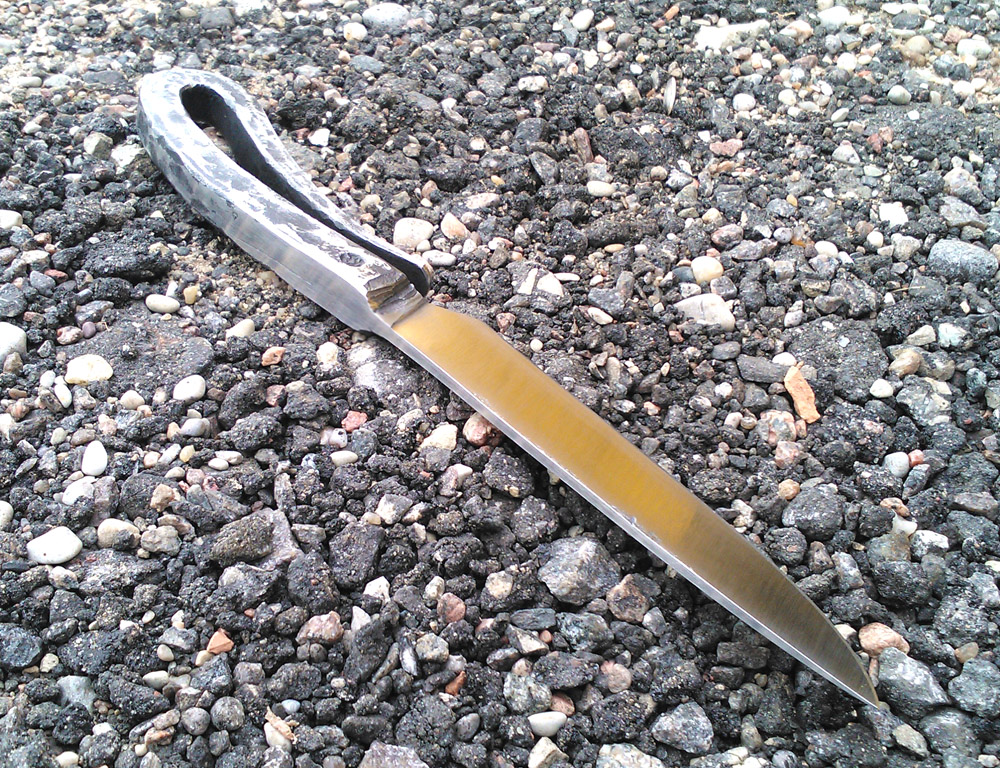

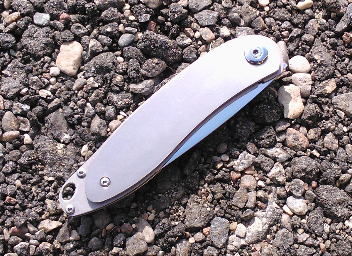

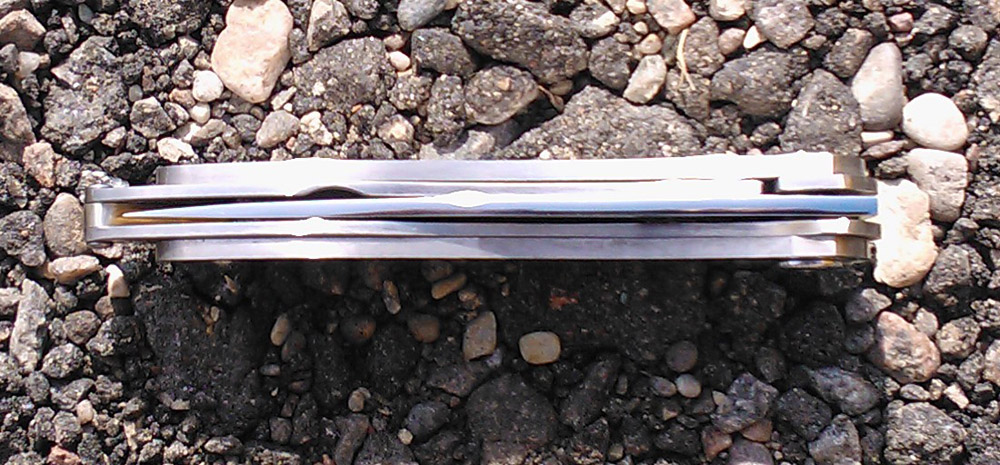

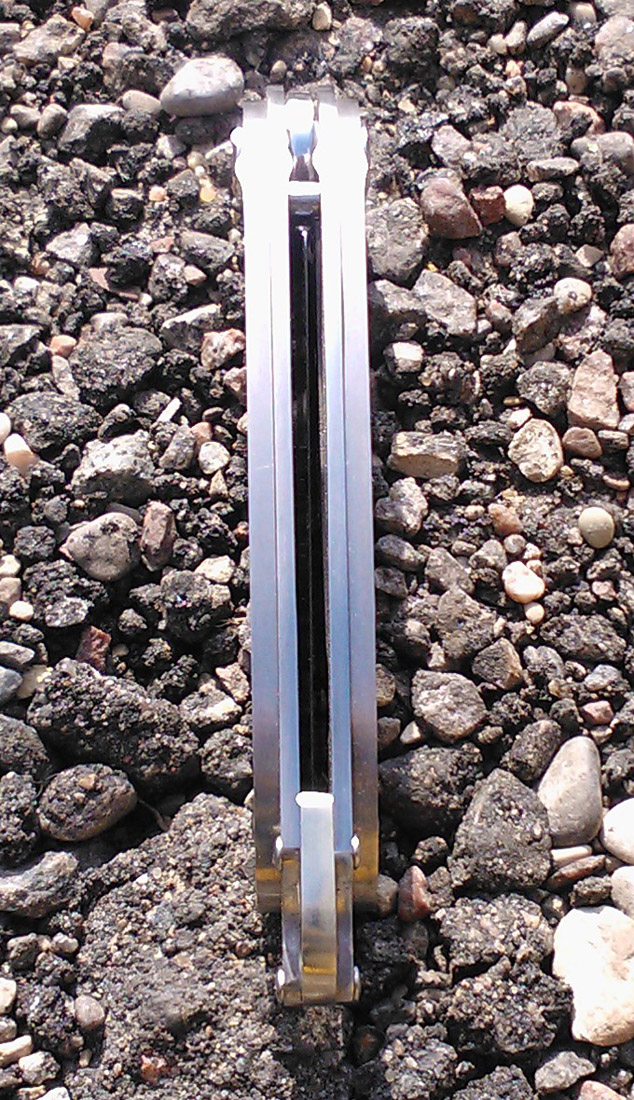

Nr. 115 Modifikuotas
Nr. 115 Modifikuotas lenktinukas. Geležtė 85x24x2,5 mm., plienas x12f1, kietumas ~62 HRC. Bendras peiliko ilgis 196 mm., sulenkto gabaritai 116x21x18,5 mm. Titanas, nerūdijantis plienas, nikelsilveris.
Bozkurt portretas
Patobulintas variantas tesiog
Patobulintas variantas tesiog Smile
Dabar ant skirtingo diametro viniu ir varztu jau kabinti galima Smile
O jeigu rimtai tai simpatiskas kaltinukas .

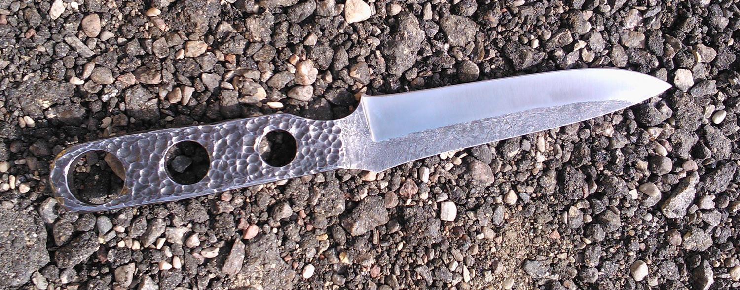

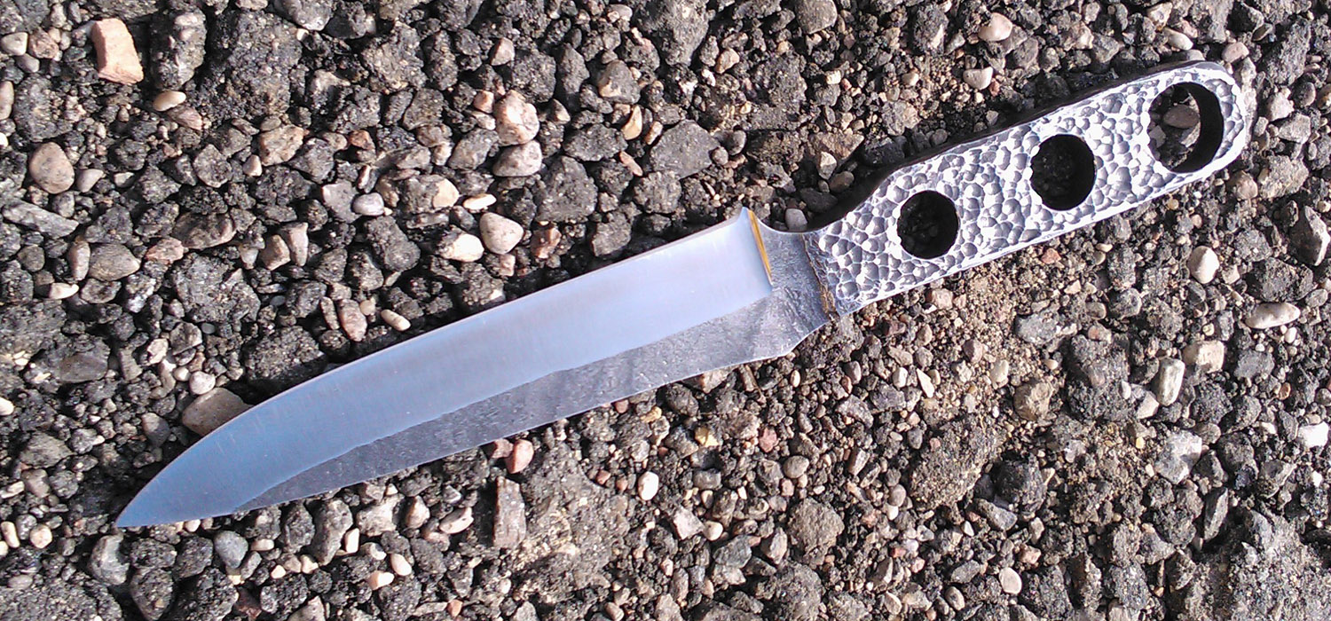

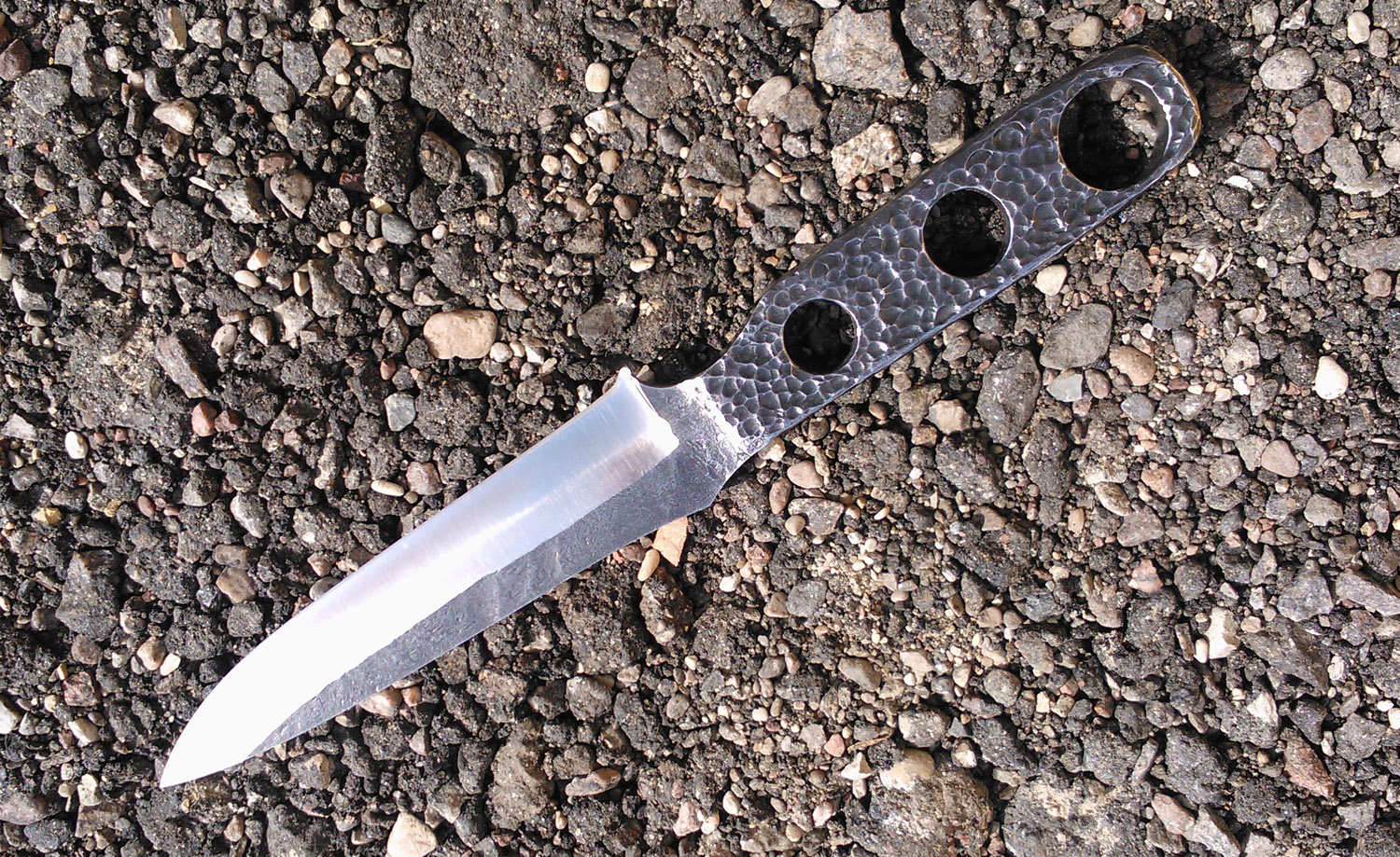

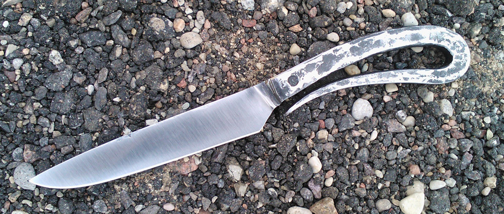

Nr. 114 Kaltinis peiliukas,
Nr. 114 Kaltinis peiliukas, plienas x12f1, kietumas ~62 HRC. Geležtė 140x30x3,7 mm., bendras ilgis 266 mm., rankenos storis 11 mm. Skylės skirtos išlengvinimui bei muilo burbulams pūsti xD
Vykis
Vykis portretas
Prisijungė: 2011-01-15
Kestutis ply rašė: Nr. 114
O man prašosi paskutinę ir vidurinę skyles savo dydžiais keisti vietomis - skylių kraštai proporcingiau išsidėstytų.

Na va kaip smagiai
Na va kaip smagiai pasilinksminom Smile Be manęs ir Algirdo jūs šiame forume visai apsamanotumėt xD
Taigi ilgai lauktas atsakymas, dėl skylučių - skylutes tyčia dariau tam, kad palinksminčiau forumiečius. Kadangi peilį dariausi sau, taigi užsakovas ir esu aš Wink Norėjosi išbandyti elmaksą ir kažkaip išjudinti temą iš po vasarinio ,,žiemos miego", o skylutes dar iš dalies dariau ir tam, kad pažiūrėt ar tikrai bus labai sudėtinga su geležtės priežiūra. Nes kiek teko per vasarą naudot graviruotas geležtes, jokio diskomforto dėl to nepajutau. Kad linija gavosi kreiva, man dėl to visiškai dzin, gavosi taip kaip gavosi, kaip iš akies sakyčiau ir taip nėra blogai, nors iš esmės, tai kaltę prisiimu Embarassed Taigi manyčiau vis dėl to pyfpfz atsakymas buvo arčiausiai tiesos Happy O čia ir žadėtosios bonbonkės, tik nesugalvoju ar tau jas paštu atsiųsti, ar prizą atsiimsi asmeniškai Evil
Kestutis ply rašė: Na va kaip
Nu vo, pagaliau ir man nusišypsojo fortūna Smile
Prie progos perduosi prizą, siųsti neverta bo sostinėj paštininkai alkani.
