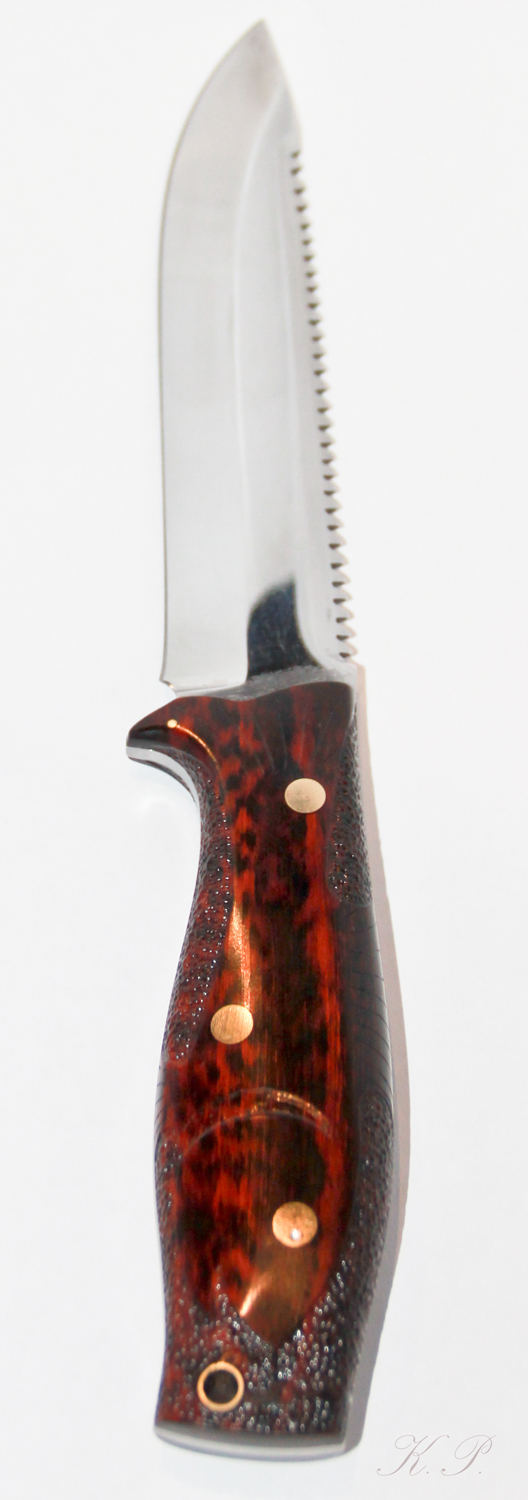

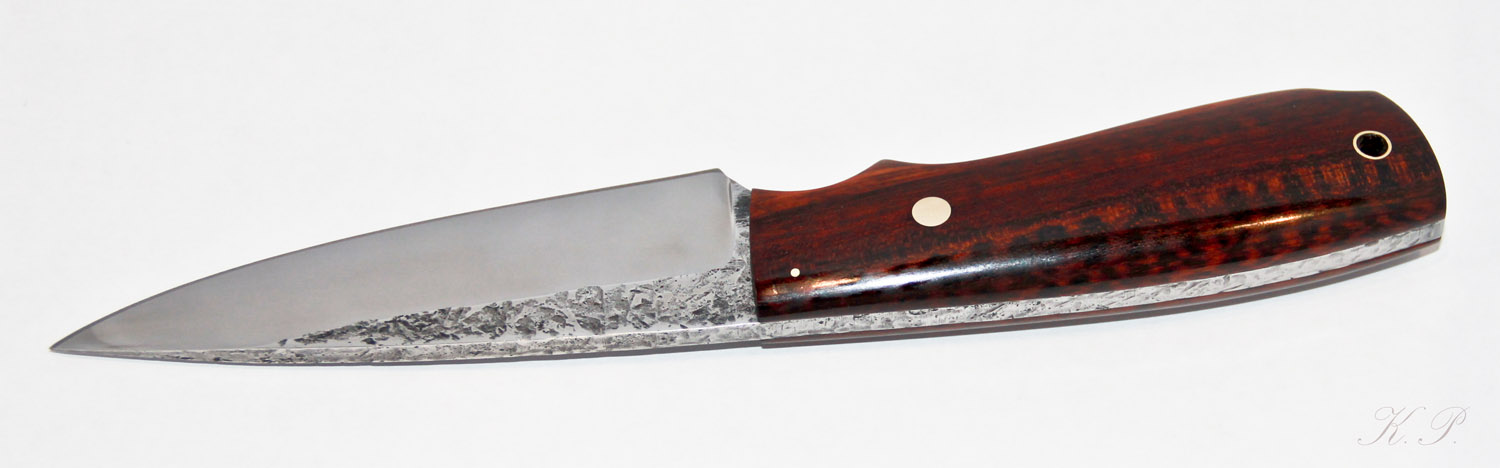

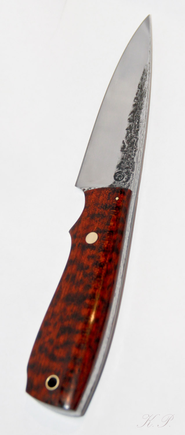

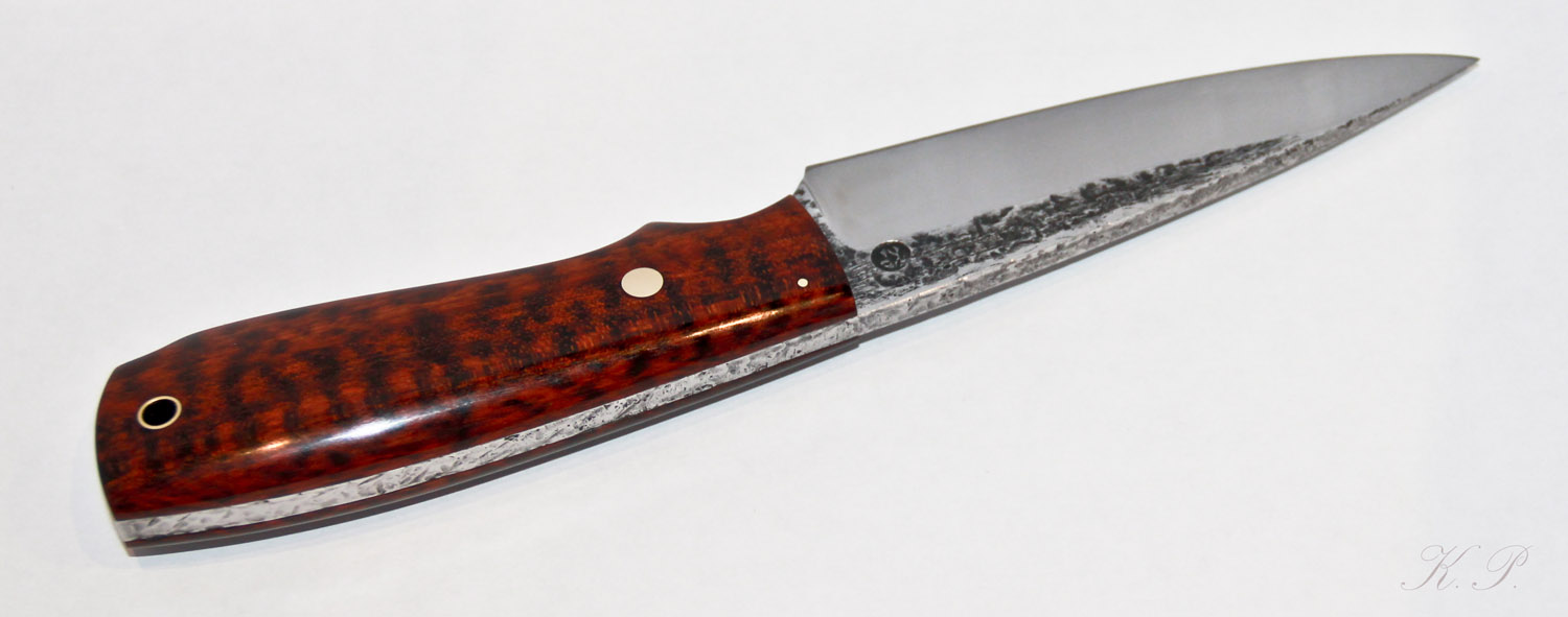

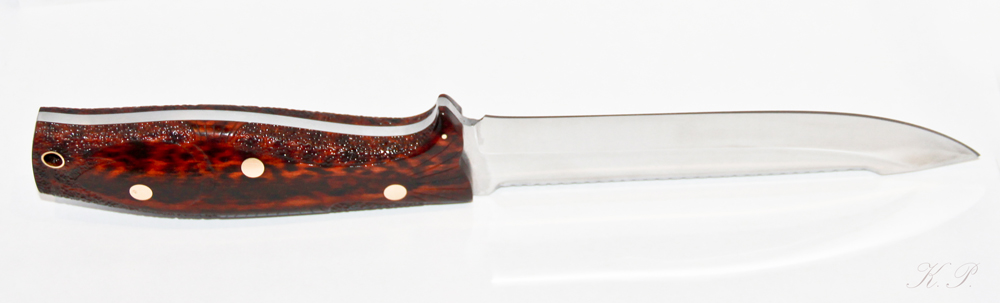

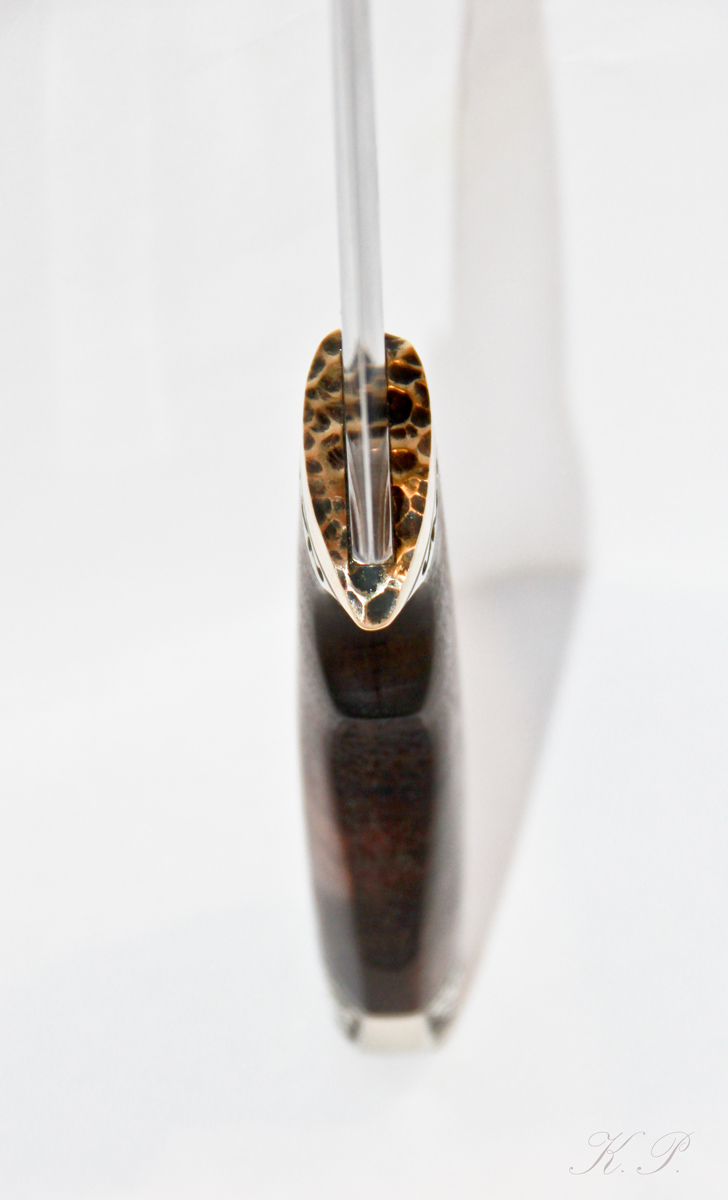

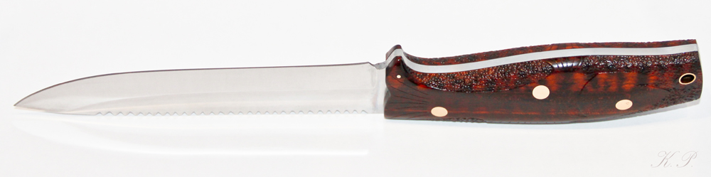

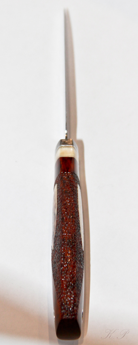

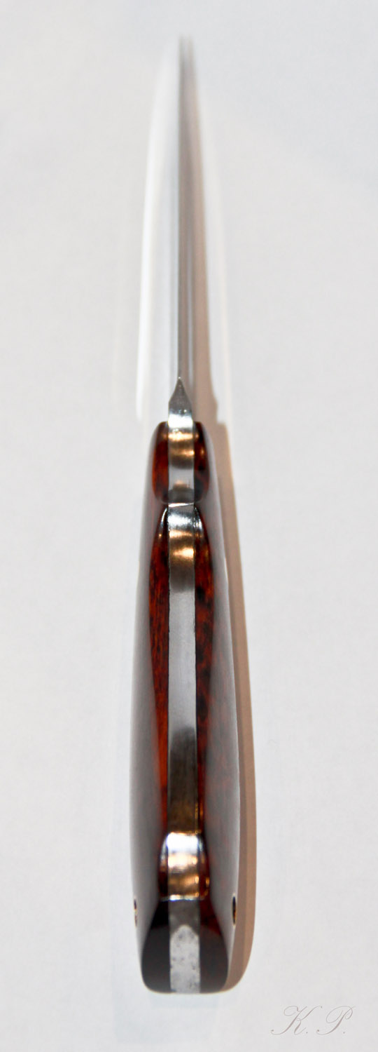

Nr.109 Žvejo peilis. Geležtė
Nr.109 Žvejo peilis. Geležtė 140x29x3,5 mm., RWL-34 ~61HRC. Rankena gyvatmedis, žalvaris. Bendras peilio ilgis 255 mm.
Smalsu, kas čia tave
Smalsu, kas čia tave pastūmėjo pjūklą ant penties išdrožti? Smile
Nes jeigu tai skirta žvynų valymui - dantys kiek kitokie turėtų būti. Undecided

_Vladas_ rašė: Smalsu, kas
Nes jeigu tai skirta žvynų valymui - dantys kiek kitokie turėtų būti. :/
Na taip dantys žvynams valyti Taip O kuom tokie negeri?
Kestutis ply rašė: O kuom
Aš tau rytoj "gyvai" parodysiu. Wink

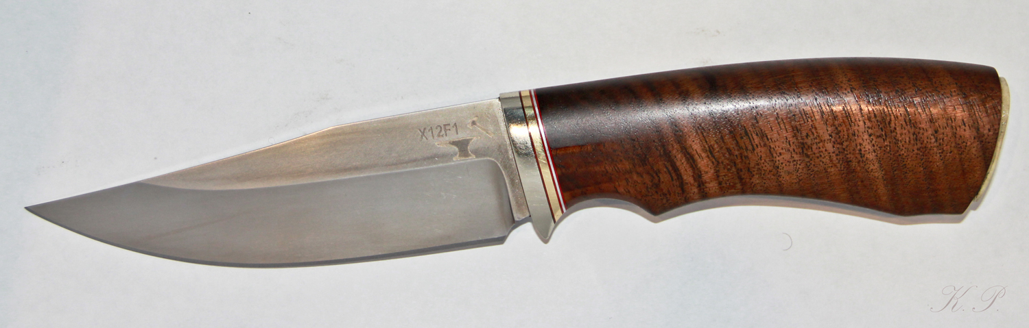

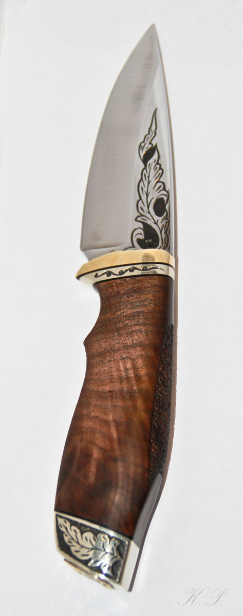

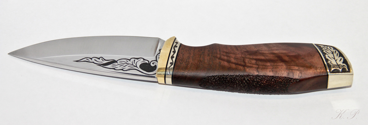

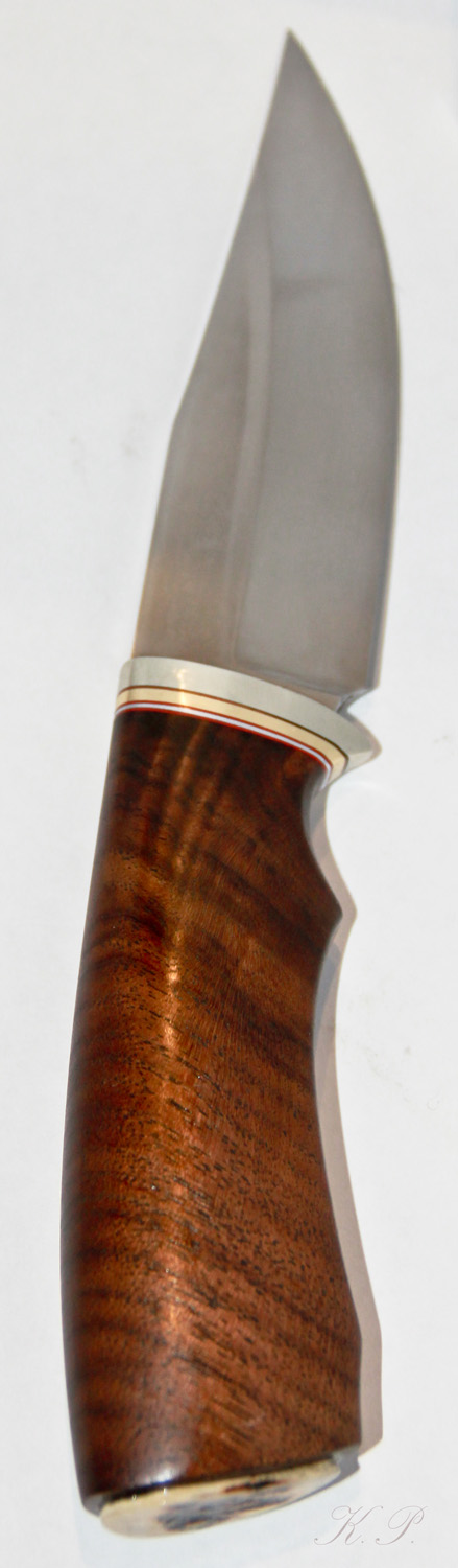

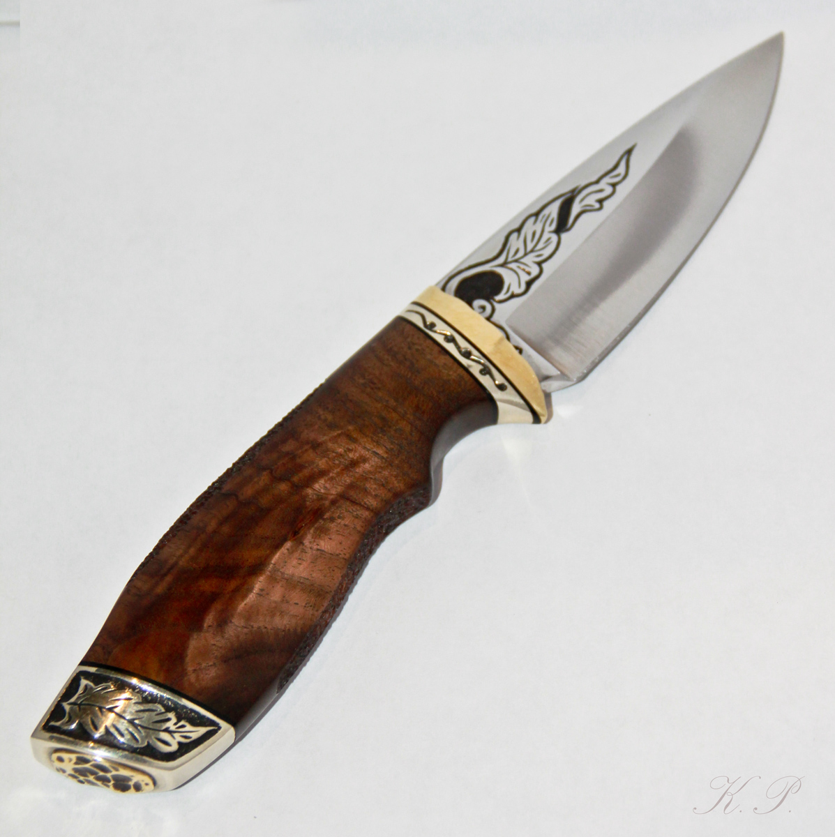

Puošnus peilis Nr. 108.
Kestutis ply
Kestutis ply portretas
Tauragė
Prisijungė: 2011-08-10

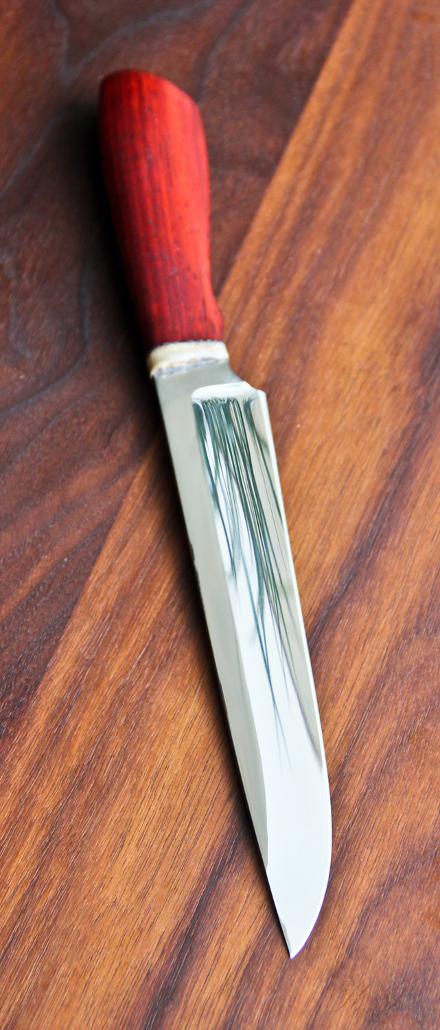

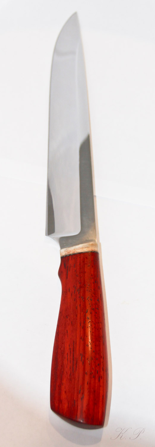

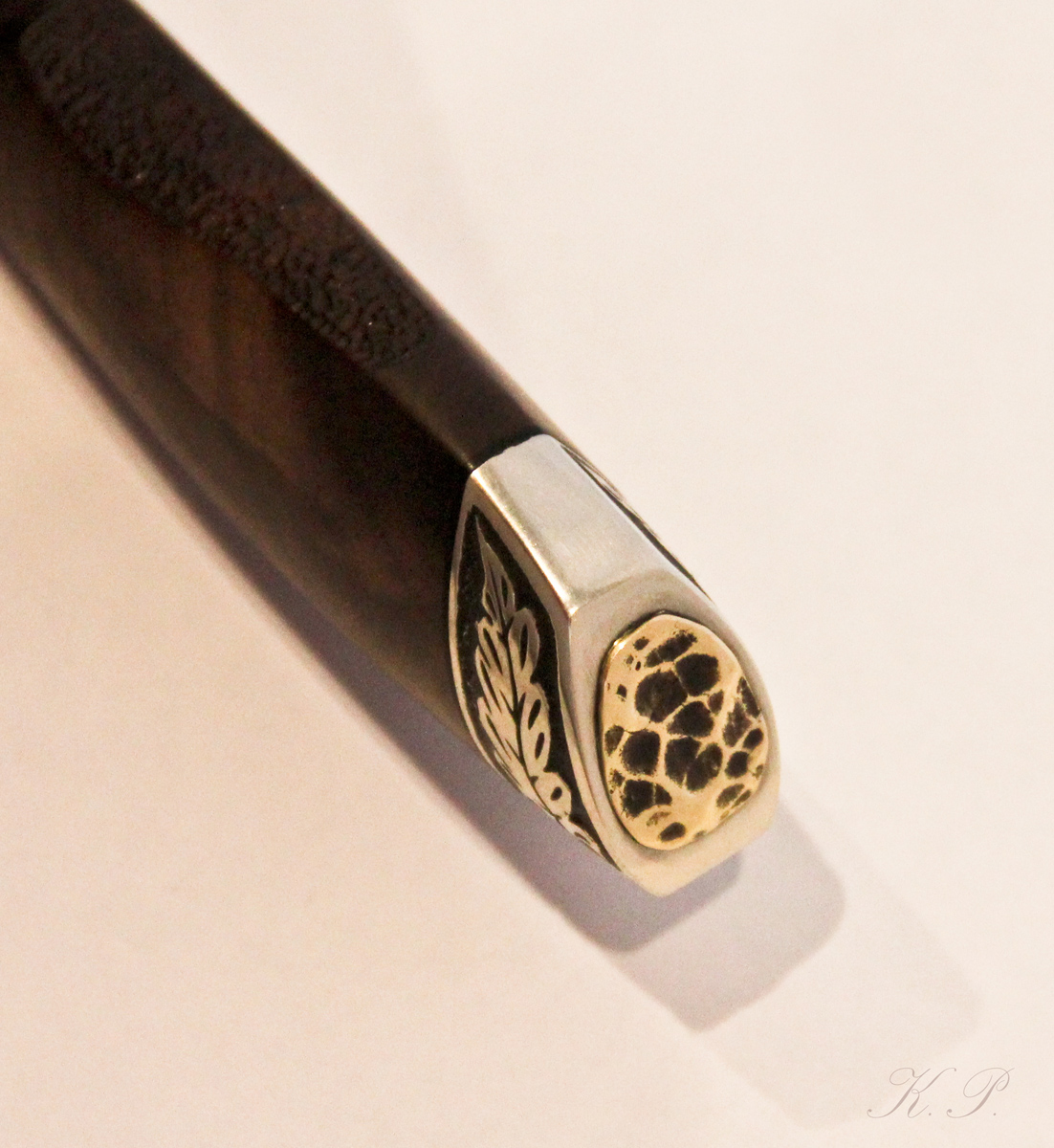

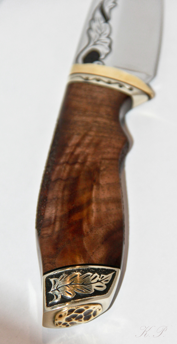

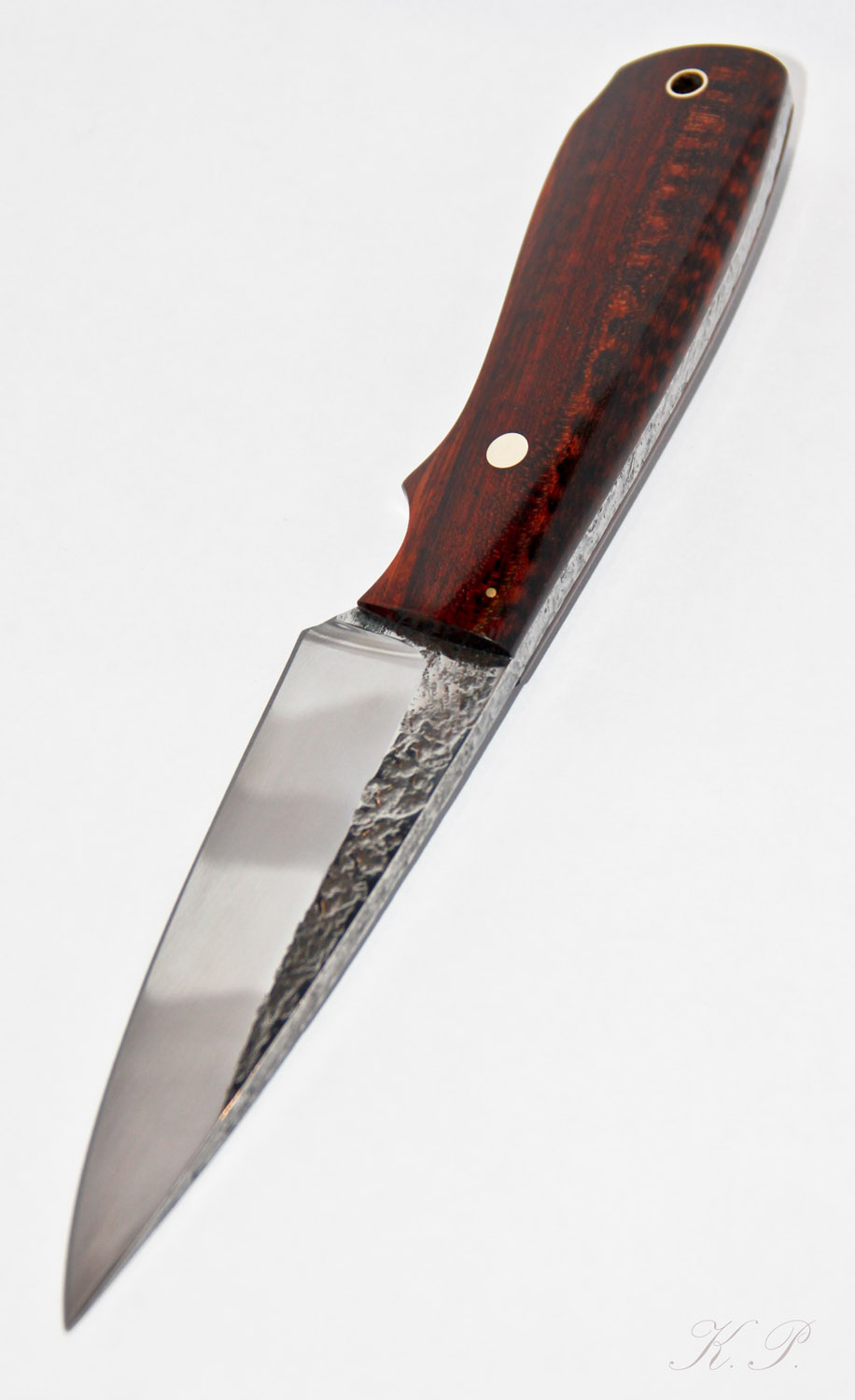

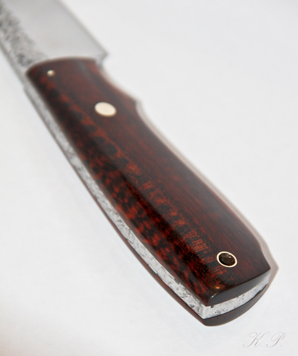

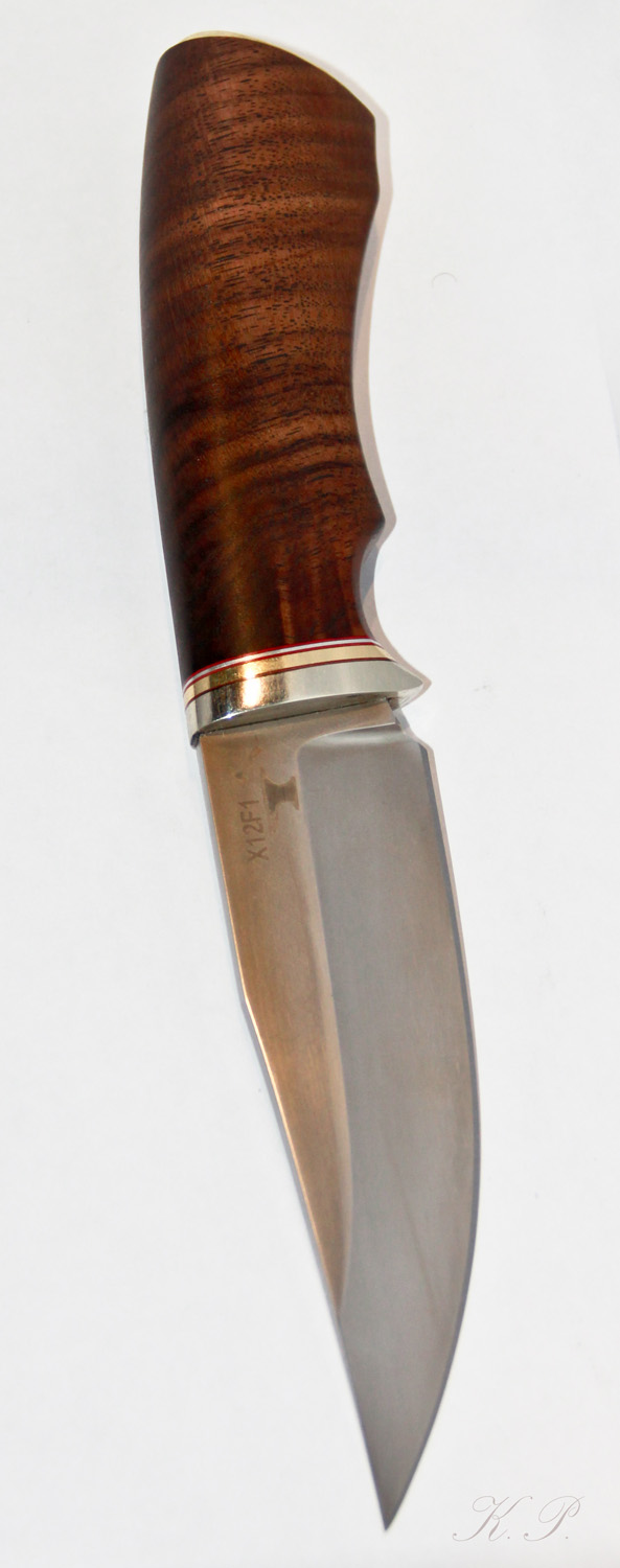

Nr. 108 Geležtė - 99x34x4,6
Nr. 108 Geležtė - 99x34x4,6 mm., kaltinis x12f1 plienas, ~62 HRC , nuolydžiai įgaubti, satinuoti. Rankena - riešutas, žalvaris, sidabro bilonas. Bendras peiliuko ilgis 217 mm.

Geras

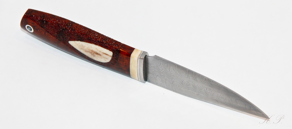

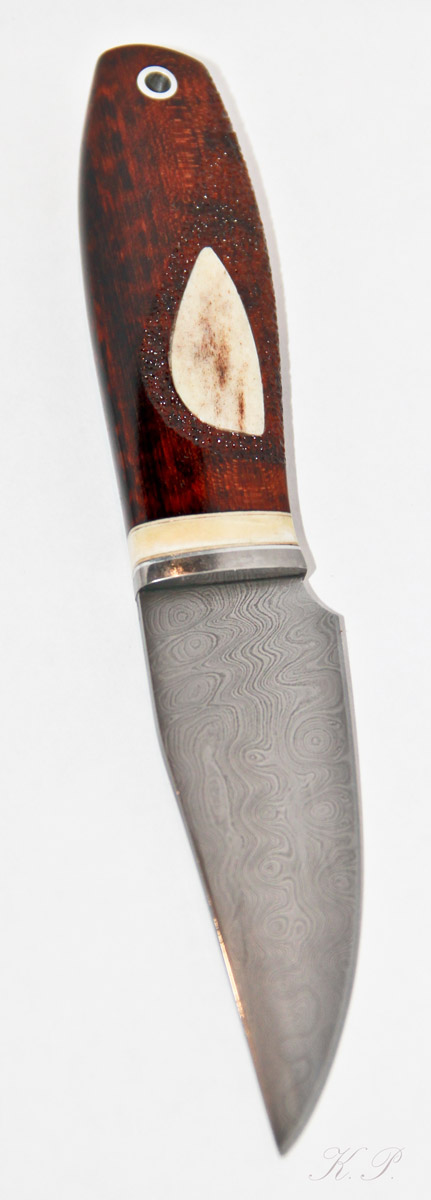

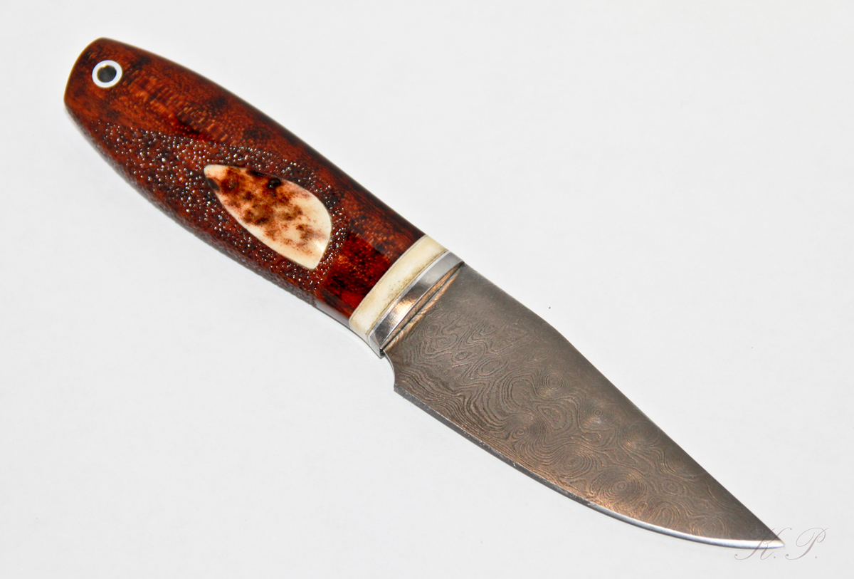

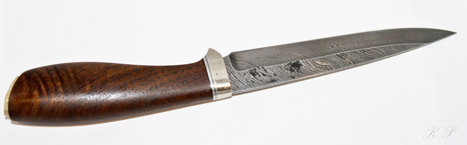

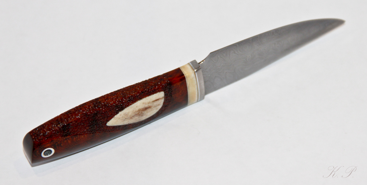

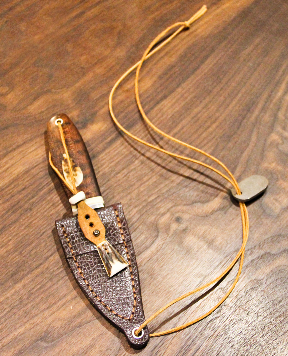

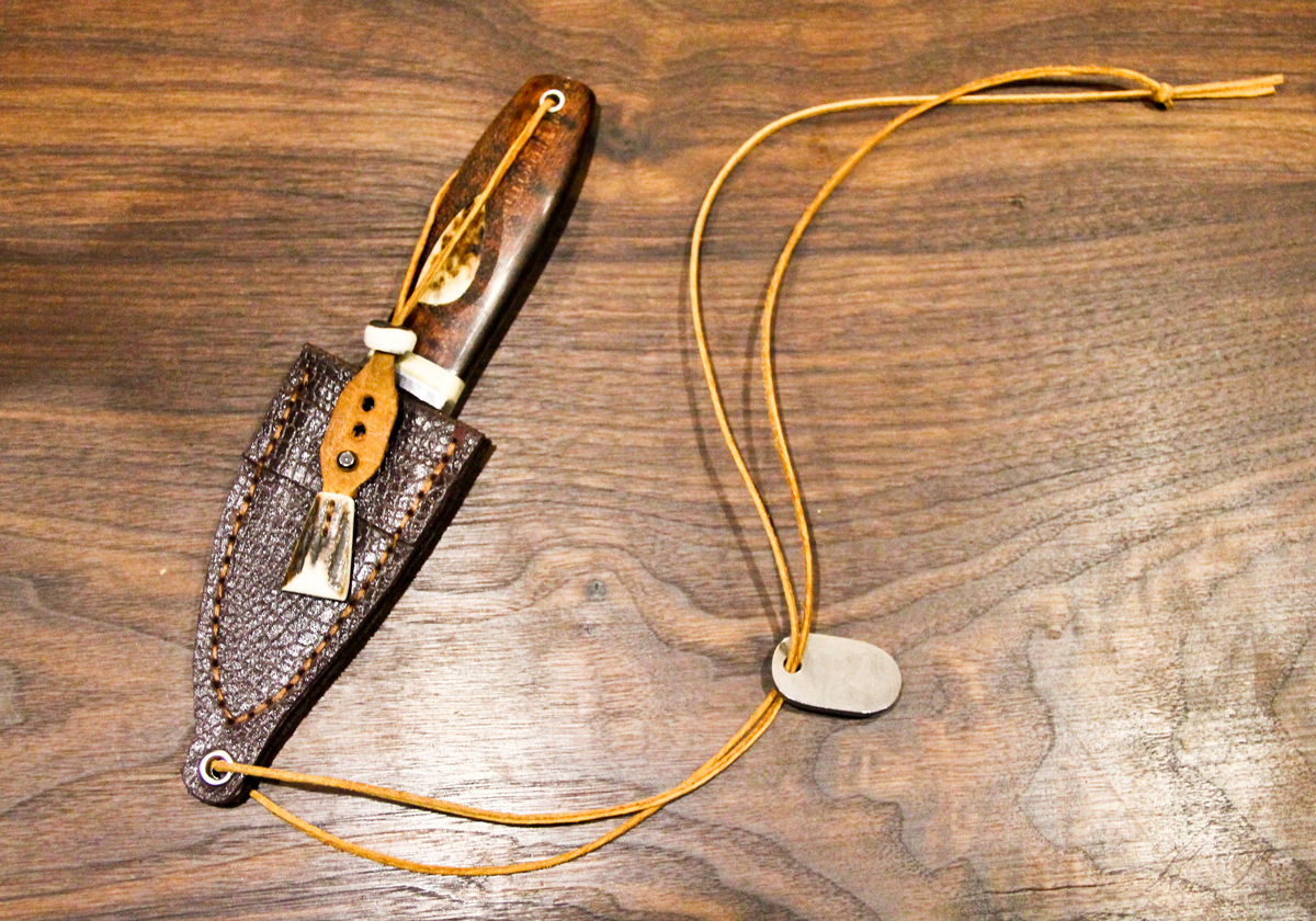

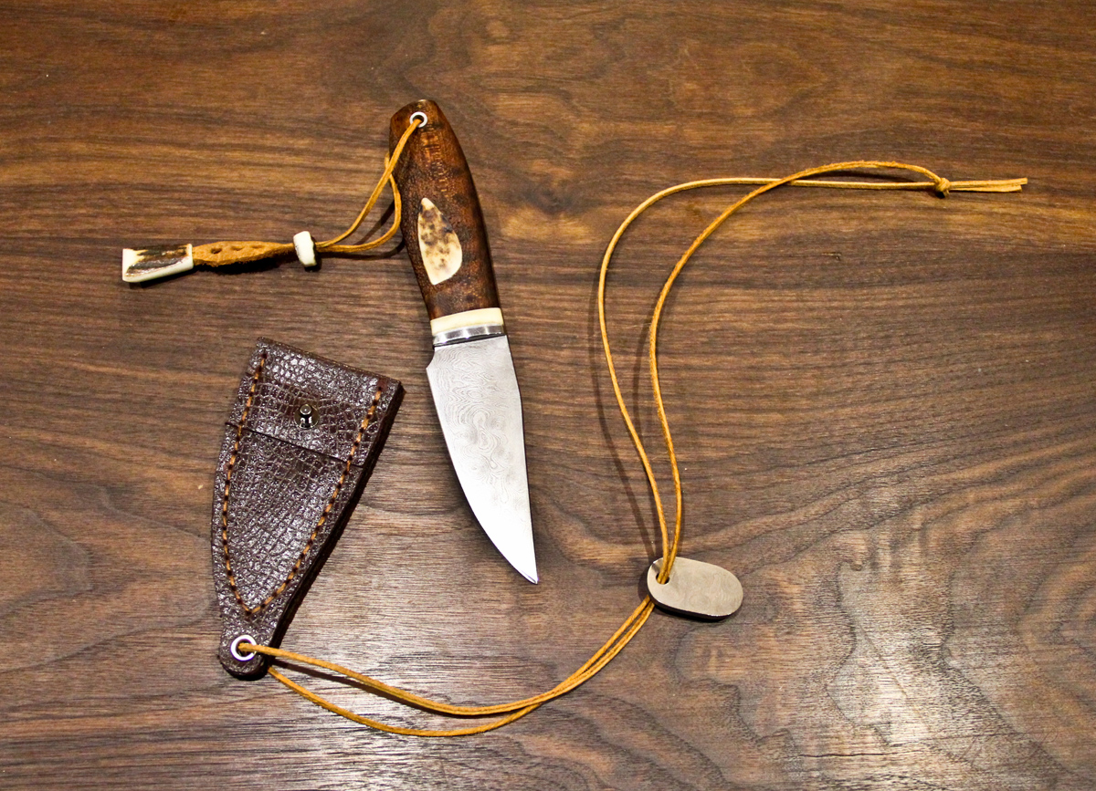

Aprėdytas 107 Oda, ragas,
Aprėdytas 107 Smile Oda, ragas, damaskas.
Gražus darbas. Tik būtu
Gražus darbas. Tik būtu gerai, kad padarytum 1-2 nuotraukas tiesiog iš priekio. Tam, kad gerai matytųsi peilio forma ir proporcijos. Nes dabar dauguma tavo nuotraukų padarytos kampu į peilį.

Precious
Precious Bravo Buk sveikas

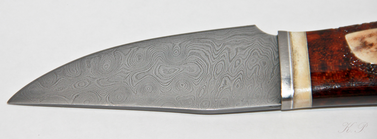

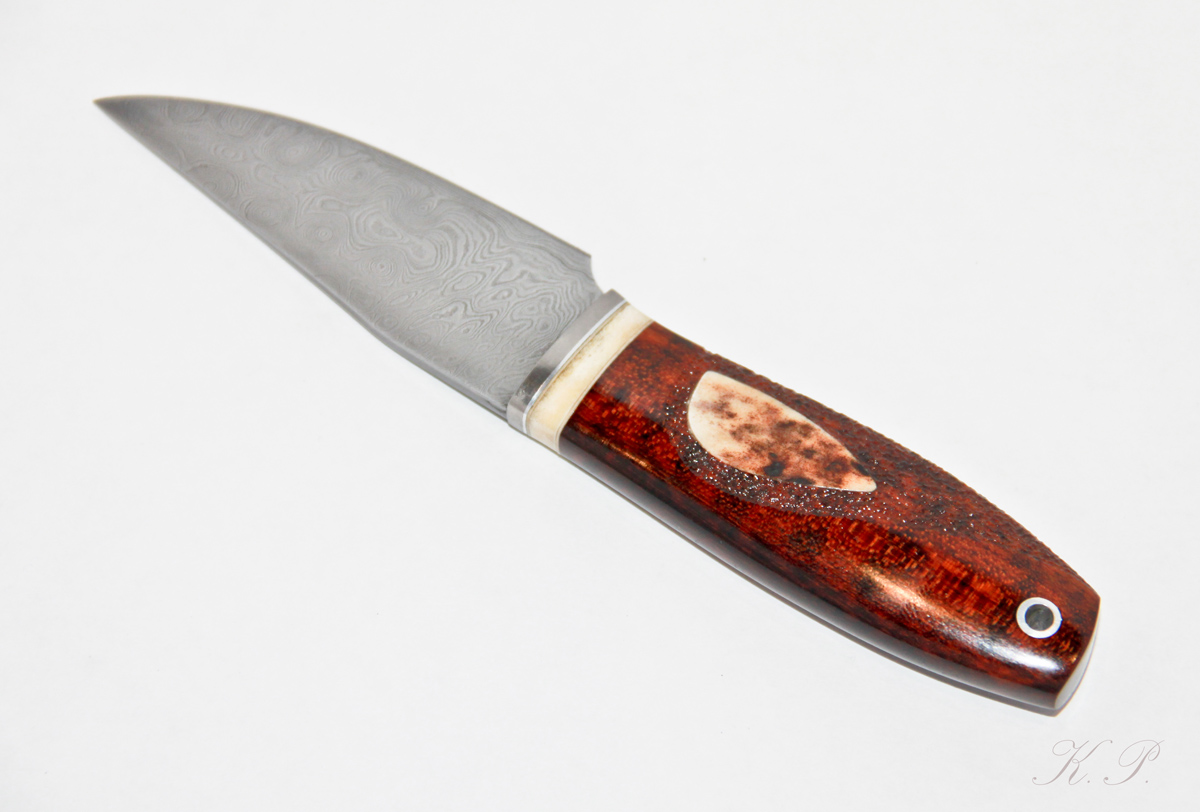

Nr.107 Geležtė-83x28x3 mm.,
Nr.107 Geležtė-83x28x3 mm., nuolydžiai plokšti, nuo penties ~680 sluoksnių damaskas, kietumas ~62HRC.
Rankena - gyvatmedis, ragas, titanas, aliuminis. Bendras peiliuko ilgis 117 mm.

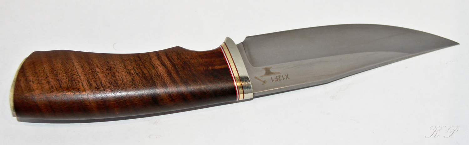

O man labai patinka Nr.105.
O man labai patinka Nr.105. (looking only on page 25)
Kiti tai pat įdomus, bėt "имеют на мой взгляд спорные моменты или оторваны от жизни"
Пересмотрел страницу 25 ещё раз, к 104 ножу тоже нет никаких претензий - классный помошник на кухне.

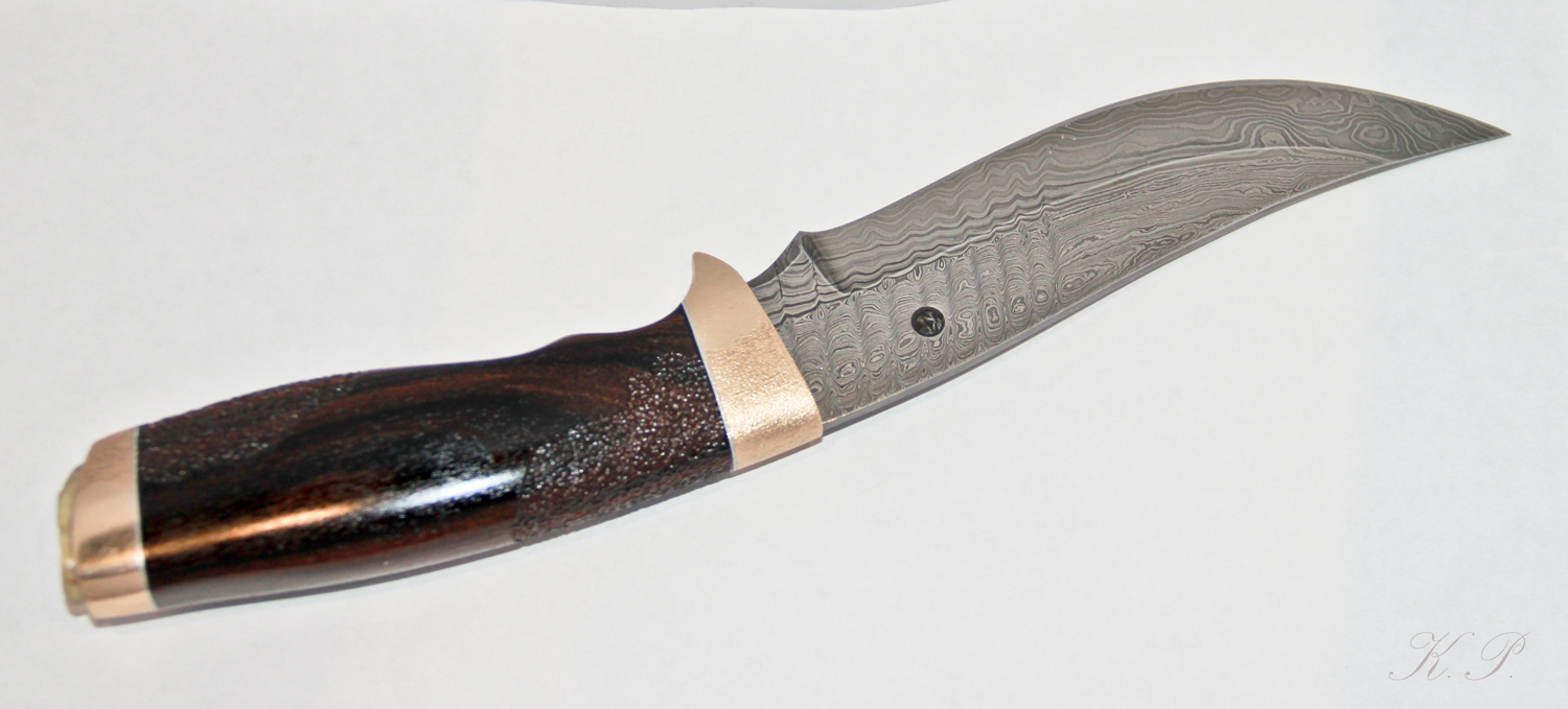

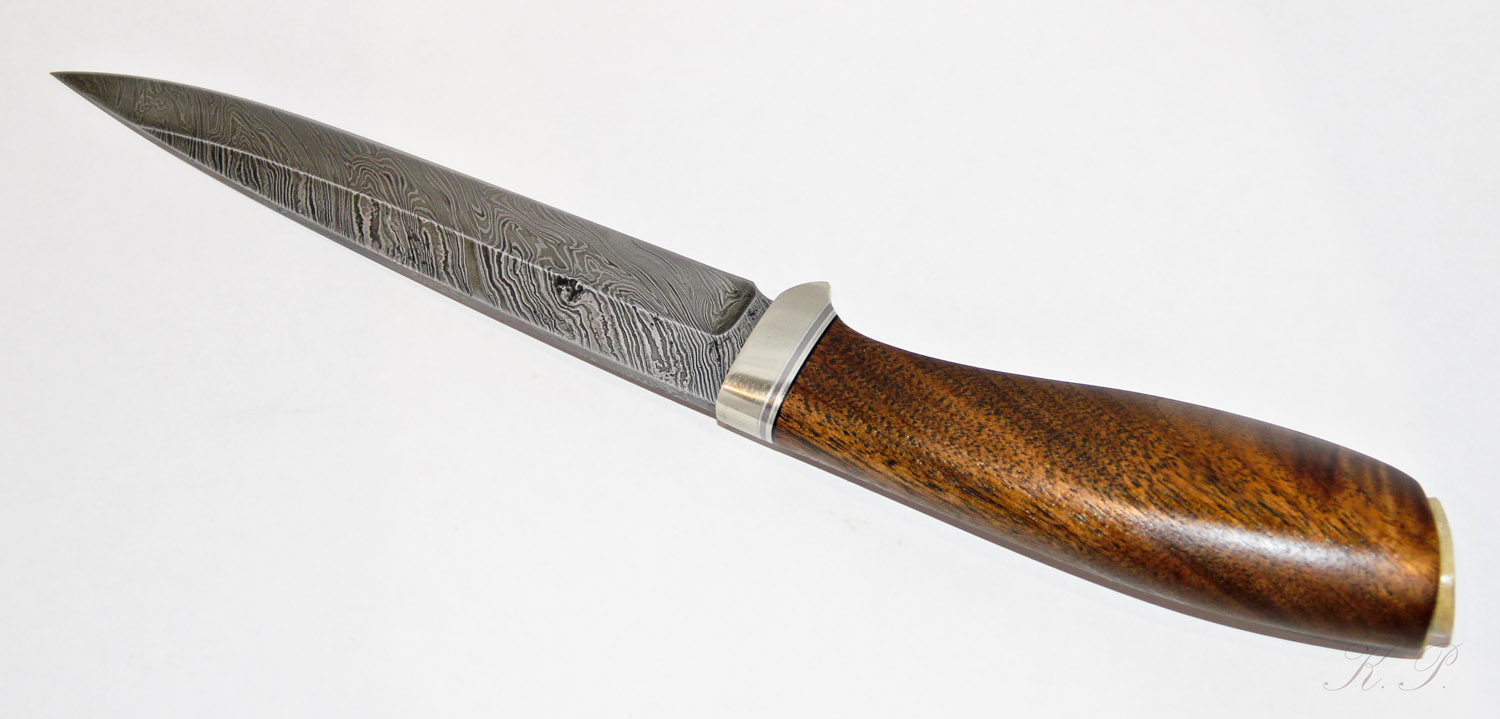

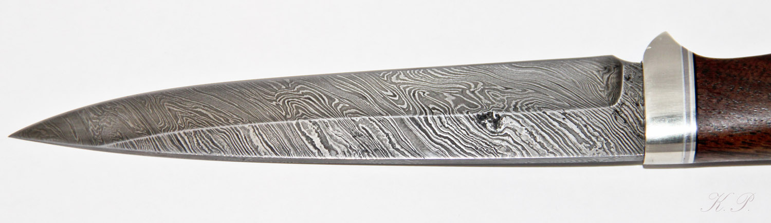

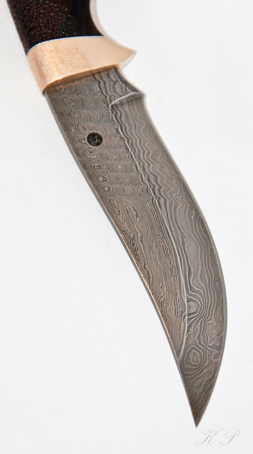

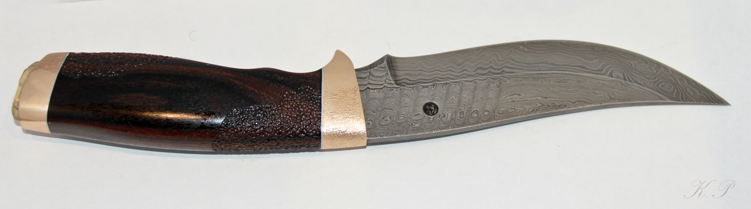

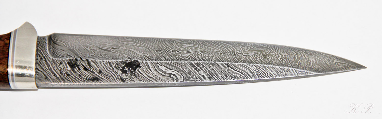

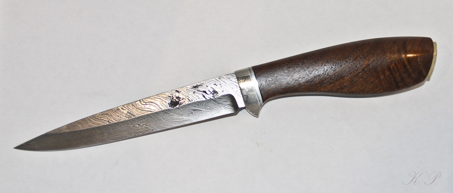

O tie apskritimai natūraliai
O tie apskritimai natūraliai susiformavo, ar skylutės buvo gręžiamos?
Jei natūraliai tai Geras , o jei ne, tai jei būtų jie ėję per vidurį geležtės ir per ją visą tai būtų Geras-2 Lekuoti
Kaip ten bebūtų, bet kuo toliau tuo gražiau, bandymai su damasku veža...
p.s. Laukiam naujų gaminių, ypač "ypatingojo" Embarassed
Kestutis ply
Tauragė
AD rašė: O tie apskritimai
p.s. Laukiam naujų gaminių, ypač "ypatingojo" *oops*
Kaip čia paaiškinti Undecided Tie apskritimukai (tiksliau ovalai) susiformuoja išoriniuose sluoksniose kurie daugmaž lygiagretūs paviršiui, o kur gilesni sluoksniai ir išlenda tik jų pakraščiukai, gaunasi bangelės. Tikiuosi suprantamai parašiau xD

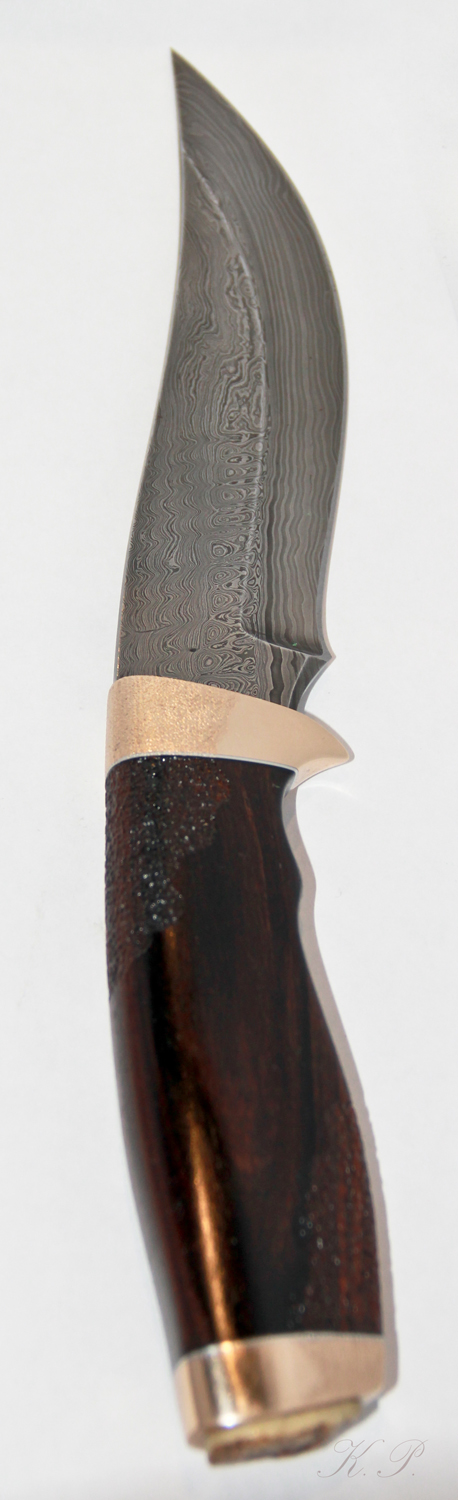

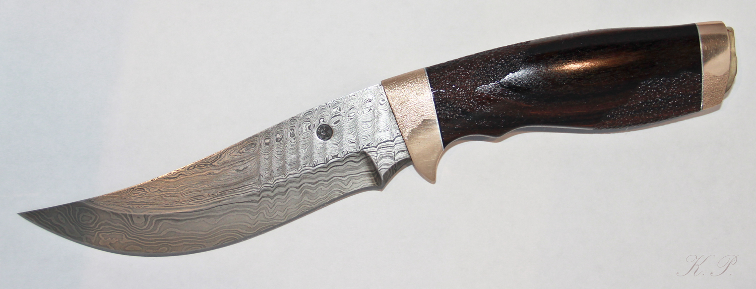

Kestutis ply Nr. 106 raštas
Kestutis ply
Nr. 106 raštas tikrai simpatiškas, daugiau tokių eksperimentų Geras-2

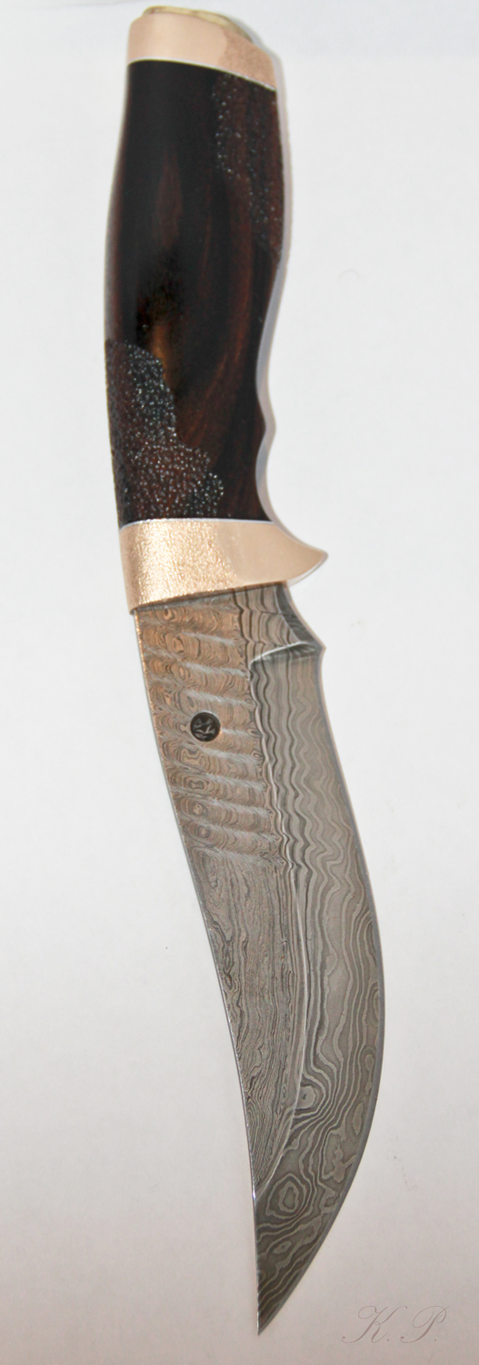

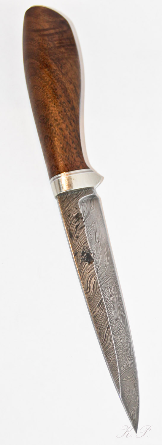

Įdomus raštas geležtės
Įdomus raštas geležtės pradžioj, kaip raštas bandytas formuot, gal įpjovimais?
Gražu Geras
Kestutis ply
Tauragė
AD rašė: Įdomus raštas
Gražu Geras
Taip toks raštas taip ir daromas - įpjaustant griovelius ir išlyginant kalimu.

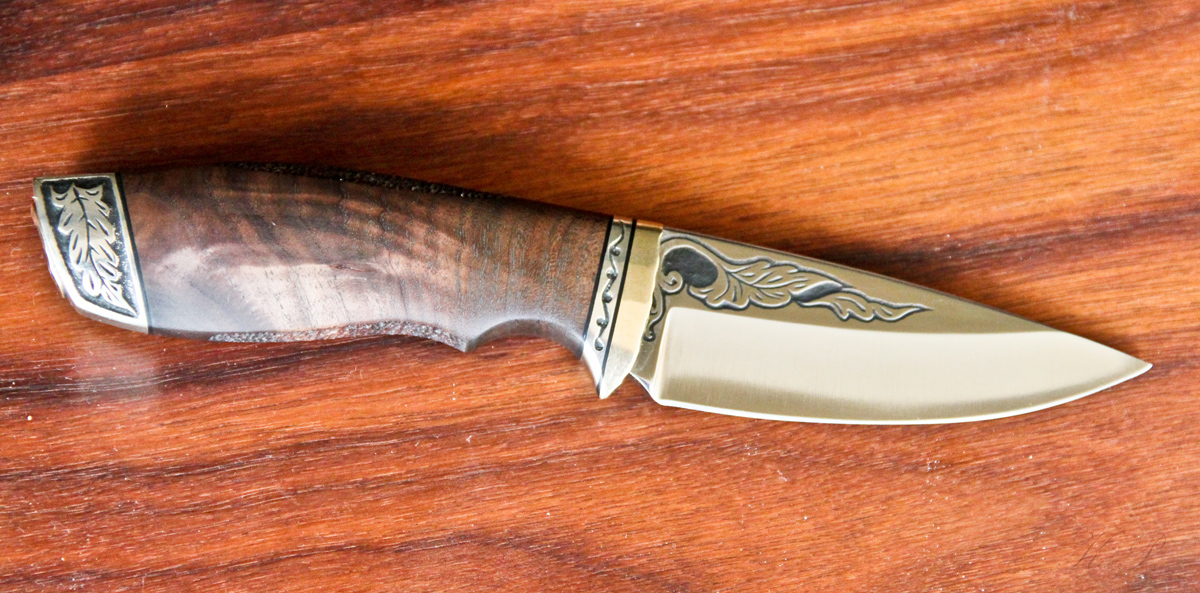

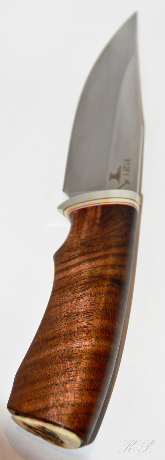

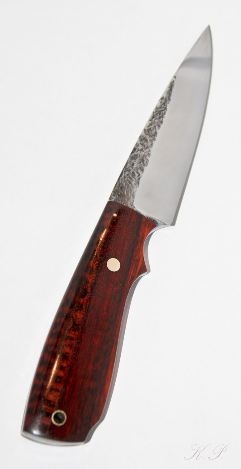

Nr. 107 Geležtė - 119x34x4,5
Nr. 107 Geležtė - 119x34x4,5 mm., kaltinis x12f1 plienas, kietumas ~62 HRC. Rankena nikelsilveris, žalvaris aliuminis, riešutas, ragas. Bendras peilio ilgis 237 mm.

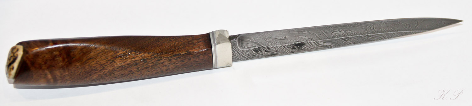

Nr.106 Geležtė - 136x35x3,6
Nr.106 Geležtė - 136x35x3,6 mm., dvigubas damaskas ~1000 sluoksnių bendrai, kietumas~ 61 HRC. Rankena - bronza, aliuminis, indiškas palisandras, ragas. Bendras peilio ilgis 260 mm.
Šitas dailus. O kam ta mažytė
Šitas dailus. O kam ta mažytė kniedė rankenos viršuje?
Kestutis ply
Tauragė
TerMind rašė: Šitas dailus. O
Kad būtų kažkaip kitaip Wink

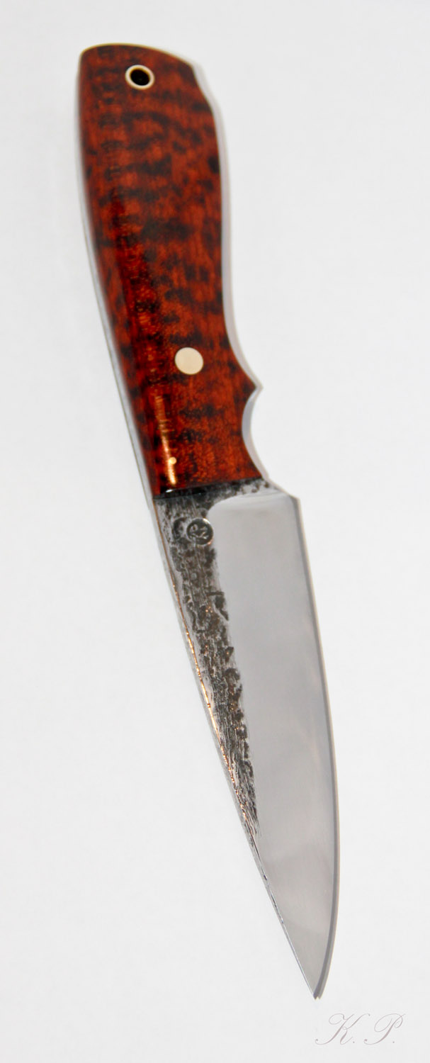

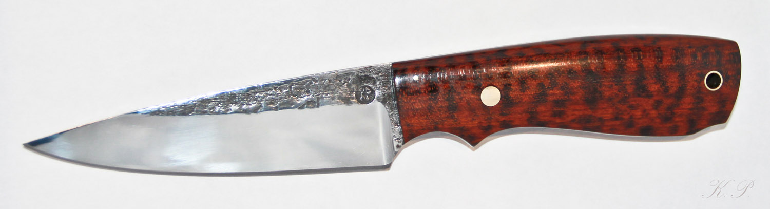

Nr.105 Geležtė -109x32x4,5
Nr.105 Geležtė -109x32x4,5 mm., kaltinis x12f1 plienas, ~62 HRC. Rankena gyvatmedis, žalvariniai pinai, bendras peilio ilgis 220 mm.

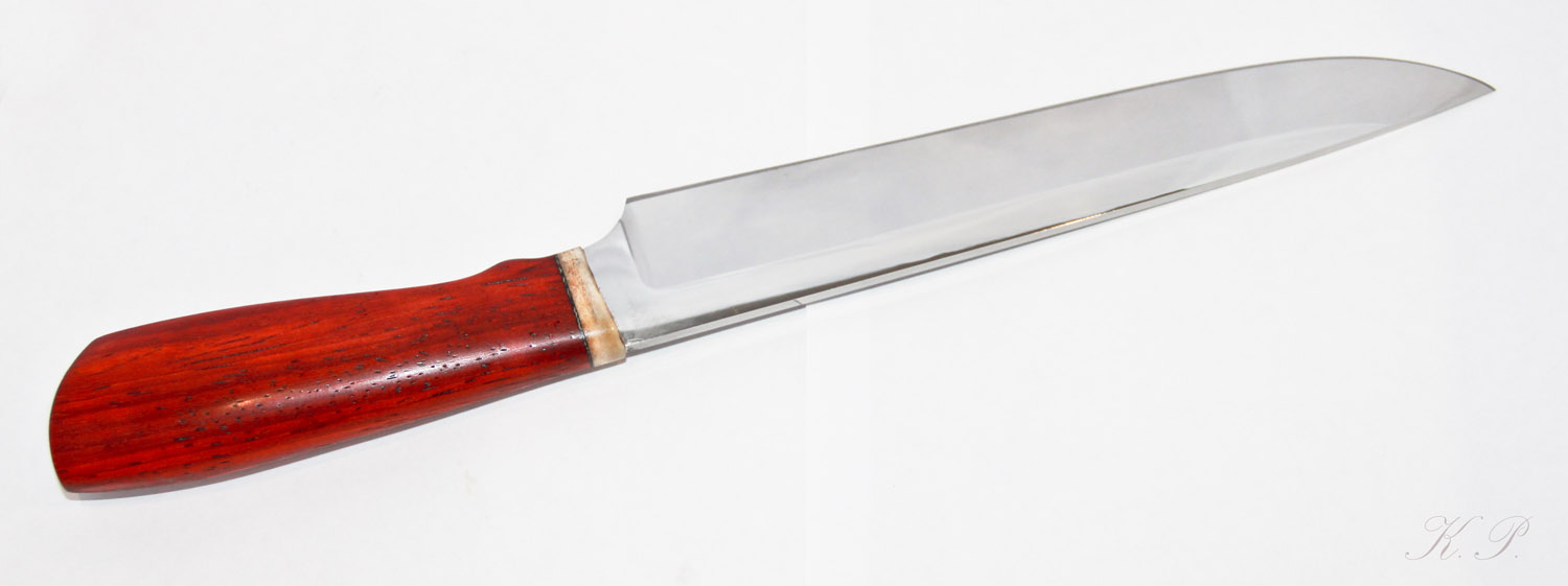

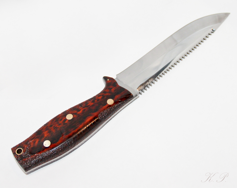

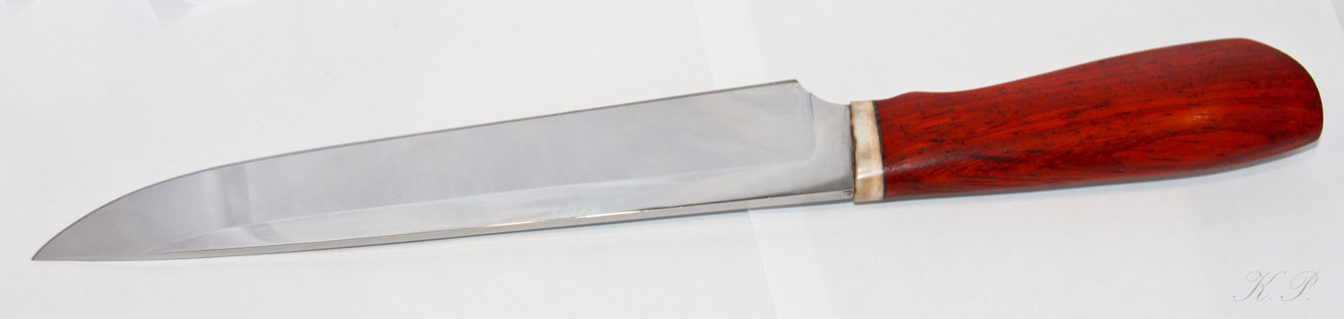

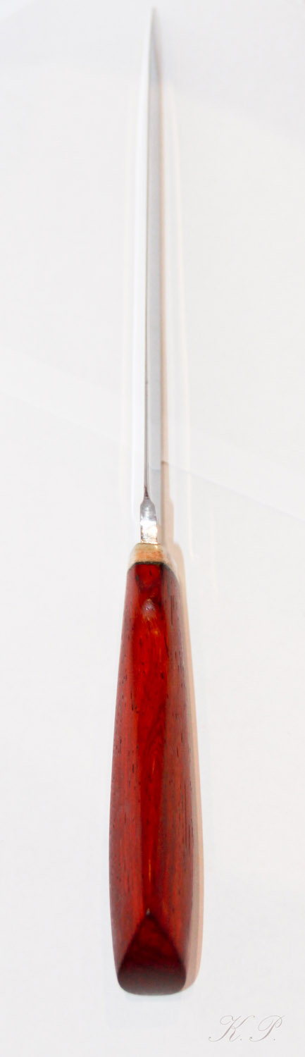

Nr. 104 geležtė-186x32x3,5
Nr. 104 geležtė-186x32x3,5 mm., plienas 40x13. Rankena - padouk, ragas. Peiliukas skirtas virtuvei.

Rankena biški per smaila,
Rankena biški per smaila, mažam pirštui nepatogu, ir jau matau ne pirmą tokį, no good. IMHO.
Kestutis ply
Tauragė
AD rašė: Rankena biški per
Čia kiek žmonių tiek nuomonių, kiekvienas kitaip pripratęs ir kitokios formos nori, tai čia bėdos nėr, kas nori storesne apačia, teip galima ir padaryti Wink Man siaurint galinę rankenos apačios dalį patarė žmonės kurie dirba peiliais dažnai ir daug. Nebent aš kažką ne iki galo supratau, bet kad taip ir man asmeniškai iš tikro patogiau, tai taip dabar ir dirbu Smile

Ergonomiškas peilis. Geležtė
Ergonomiškas peilis. Geležtė kiek padegusi. Kas per žvėris sidabro bilonas?
Kestutis ply
Tauragė
Arens rašė: Ergonomiškas
Arens rašė:
Geležtę tyčia palikau tokią, kažkaip spontaniškai taip gavosi, bešlifuojant toptelėjo mintis, kad gal neblogai atrodys, jai paliksiu ne iki galo nulygintą, gal tik truputį per vėlai sugalvojau, reikėjo gal daugiau palikti Undecided
o sidabro bilonas, tai sidabro lydinys su kitais metalais, kai sidabro mažiau nei 50 procentų Smile

Nr. 103 Geležtė- 137x25x3,7
Nr. 103 Geležtė- 137x25x3,7 mm., damaskas ~300 sluoksnių, kietumas ~61-62 HRC. Rankena - sidabro bilonas, aliuminis, titanas, nikelsilveris, riešutas, ragas. Bendras peilio ilgis 260 mm.
Kaip mini mačetės variantas
Kaip mini mačetės variantas tinka ir mašinoje po sėdyne pagulėti.
Apuokas
Apuokas portretas
Prisijungė: 2012-11-01
Gražiai padarytas peiliukas
Gražiai padarytas peiliukas Smile bet kokia jo būtų paskirtis? Kaip ir i medžiokle būtų perilgas
