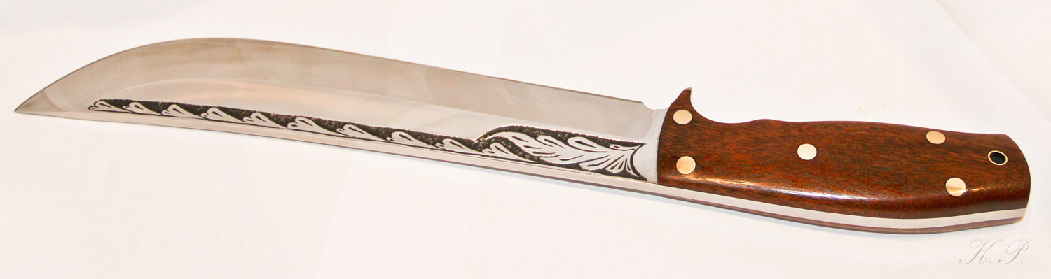

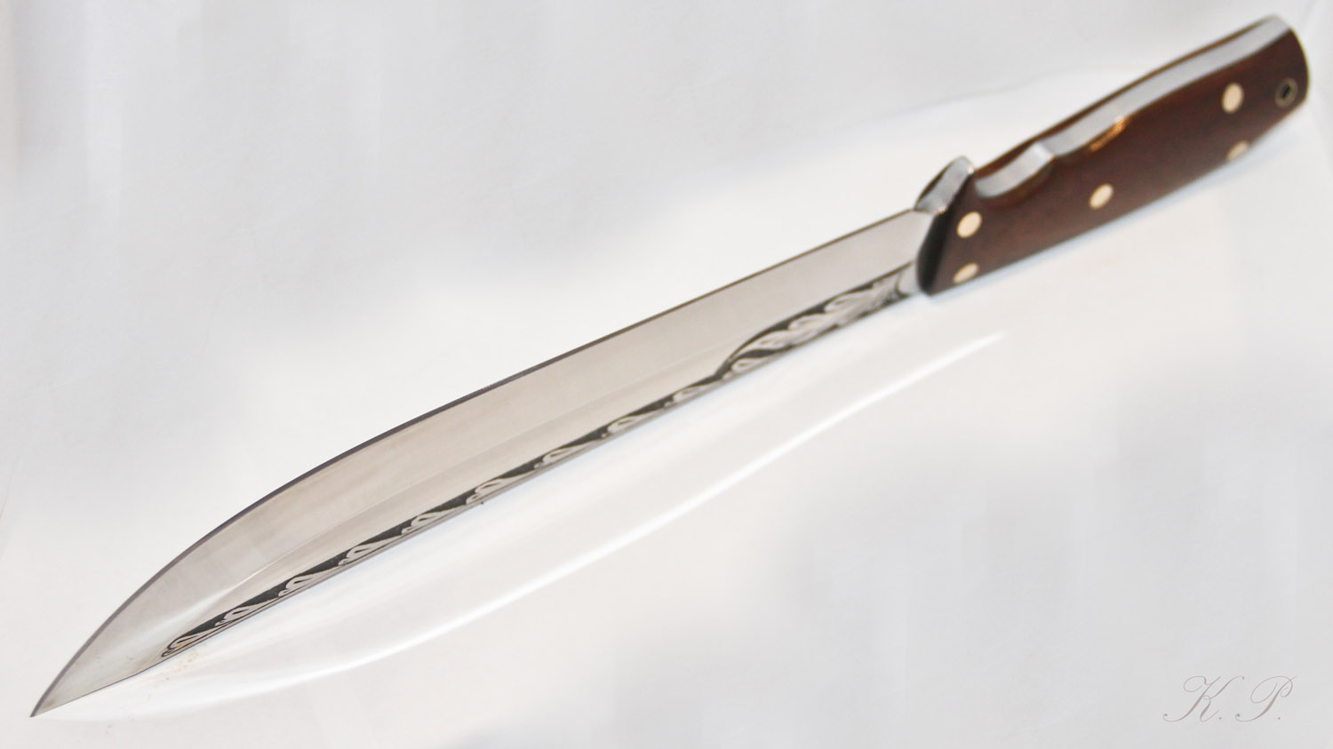

Gražiai padarytas peiliukas bet kokia jo būtų paskirtis? Kaip ir i medžiokle būtų perilgas
Na, peilius šiam pasaulyje ne tik medžiotojai naudoja O paskirtis, kad ir storesnę šaką nukirsti, malką kur gamtoje perskelti, kad kirvio tampytis nereiktų, o ir po medžioklės, mėsikei pasiporcijuoti tinka . Aišku prieš zombius, vilkolakius, uošvienę ir kitas šio svieto baisybes, tai iš vis nepamainomas daiktas

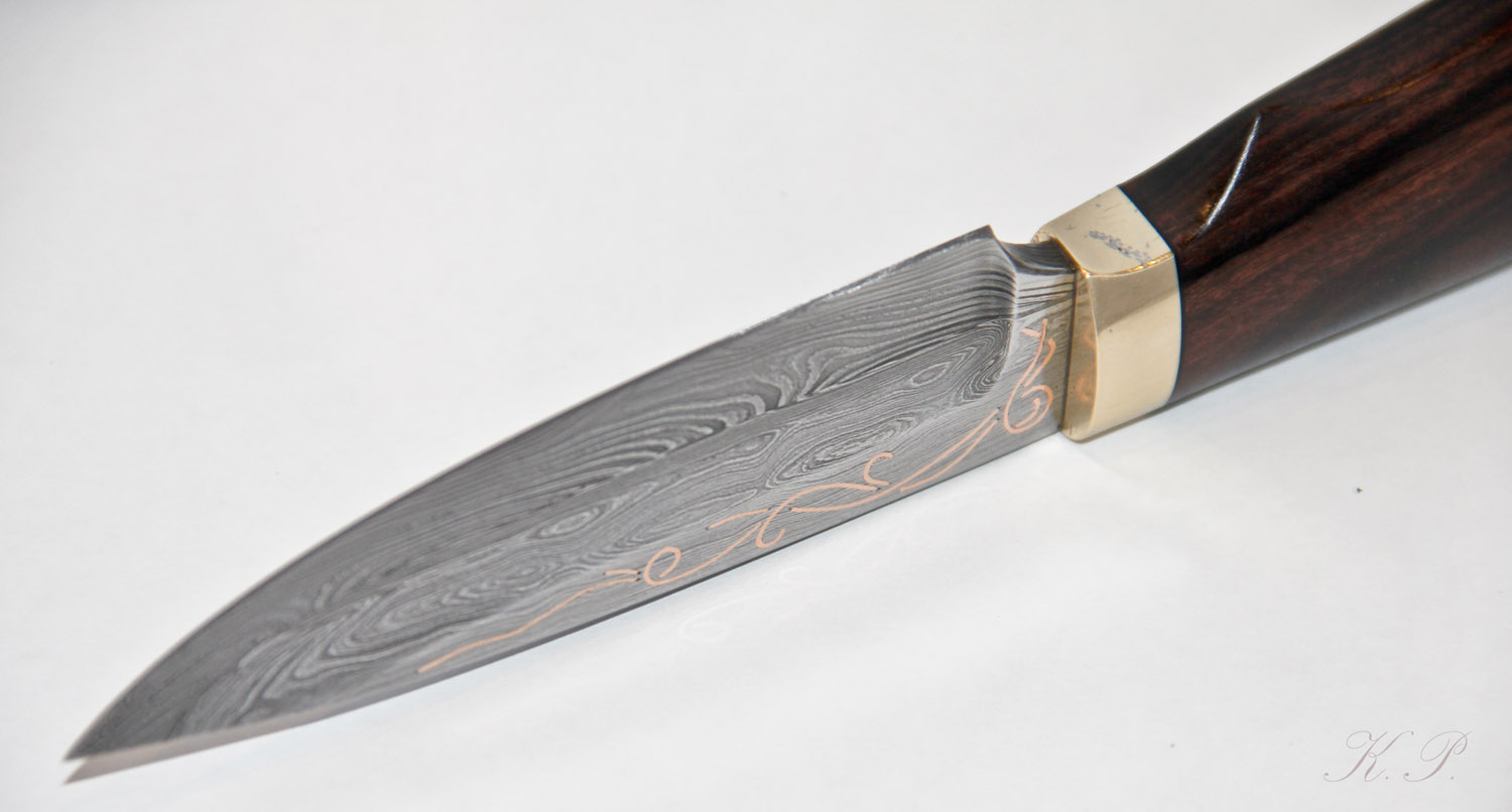

Nr. 101 Geležtė 100x28x5 dvigubas damaskas su aukso inkrustacija, apie 300 sluoksnių, kietumas ašmenyse apie 60 HRC. Rankena indiškas palisandras, pašviesinta bronza (bronzos ir melchioro lydinys), ragas.

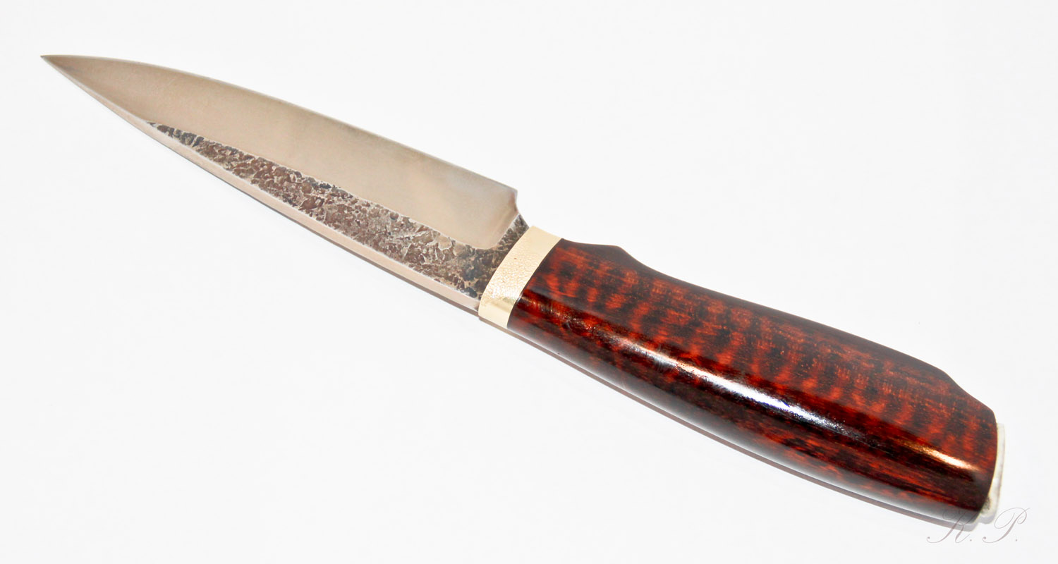

P.S. Nr.99 Geležtė - 116x32x4 mm., kaltinis x12f1 plienas, ~62 HRC. Rankena žalvaris, gyvatmedis, ragas. Bendras peilio ilgis 230 mm.

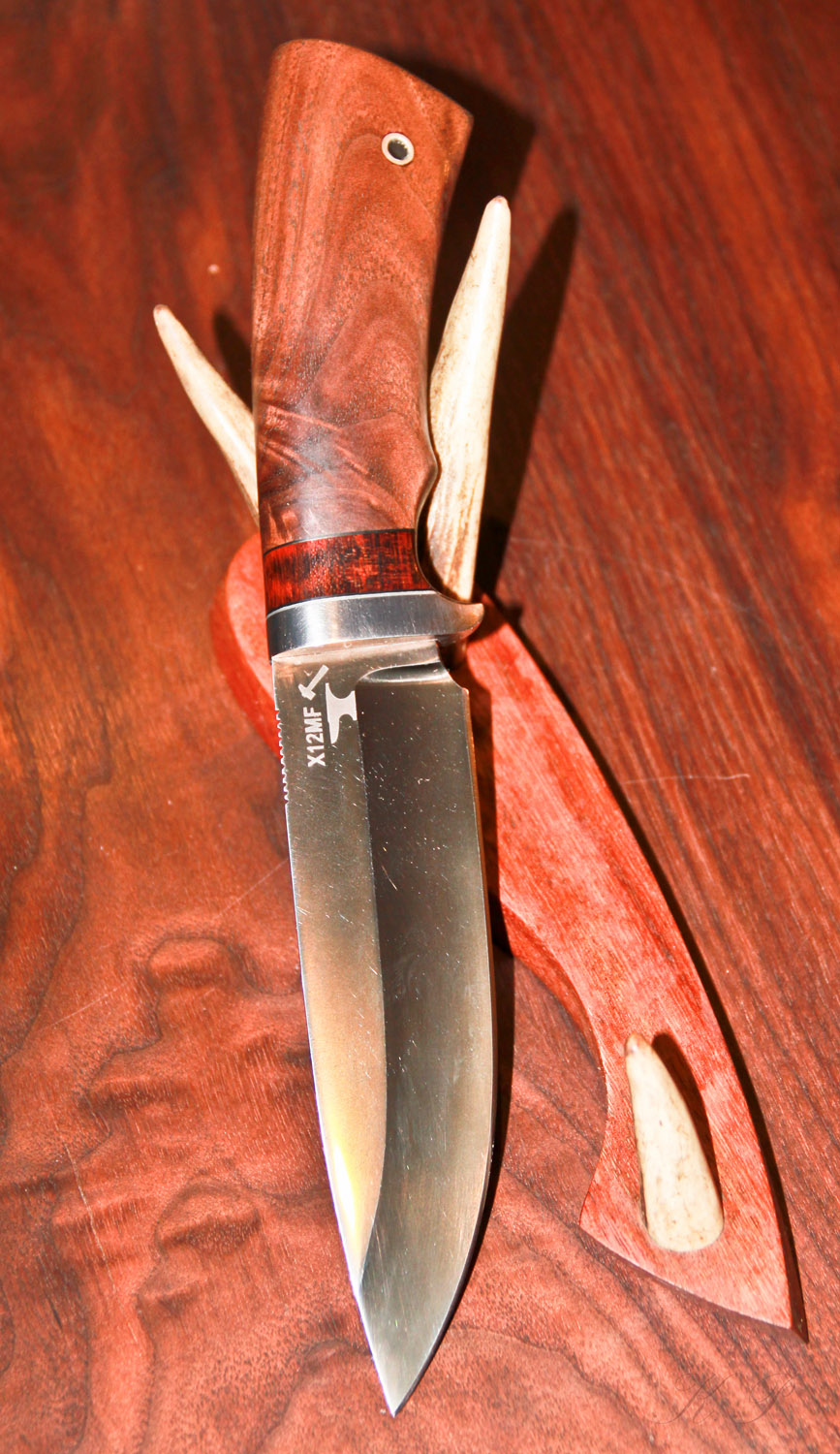

Jei ne paslaptis, kokia Nr.98 falšo pentyje paskirtis? ;-)
Buvo toks pageidavimas, kad būtų vieta su kuria galima būtų firesteelą drožti, tai tas falšas tam ir skirtas. O dėl nykščio, tai gal ir nekas, bet ne visi tą nykštį ten laiko. Peilis pakankamai masyvus ir skirtas stovyklavimui.
Na, klientas visada teisus , galų gale, jo nykštys..
Nors firesteelui pilnai pakanka penties briaunos.

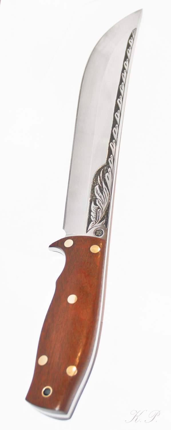

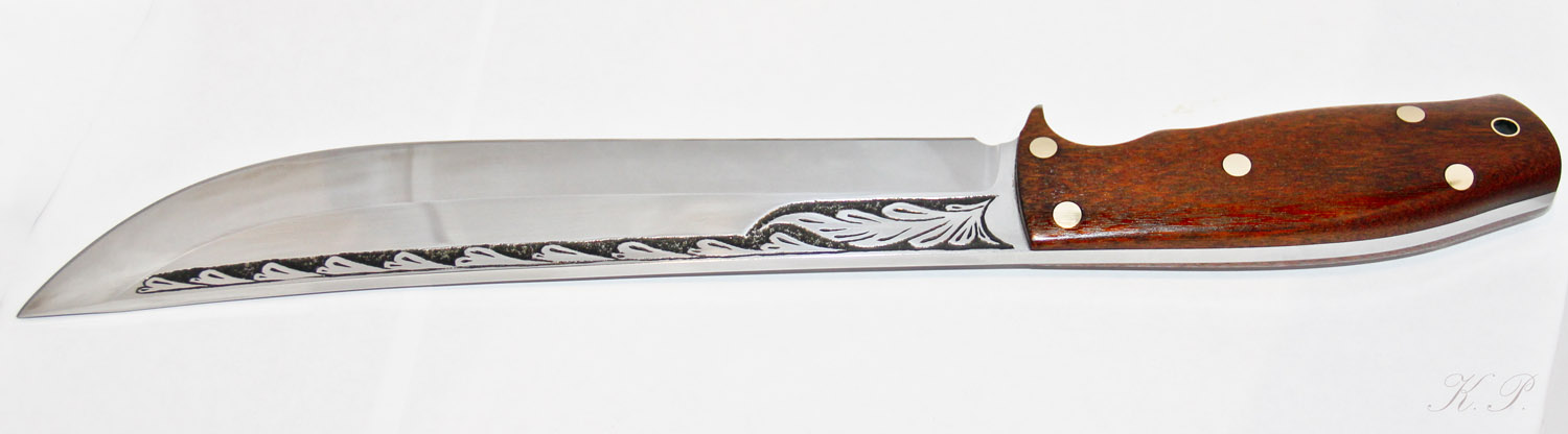

O čia krokodilas Dandis užsakė.
Vadinas klausimų daugiau nekyla
Įspūdingas, didelis peilis.
Stiprus
Nr.102 Geležtė 216x32x6 mm., plienas - kaltinis 95x18, kietumas ~59-60 HRC. Rankena - ipė, žalvariniai pinai. Bendras ilgis 334 mm.

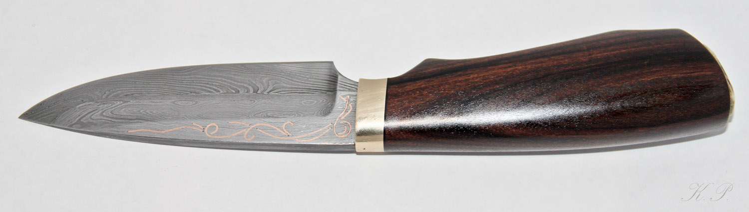

Nu ir gerai, tegu būna neužpildytos
Kai bus ne pirmas bandymas, o šimtasis, prižadu bus be priekaištų

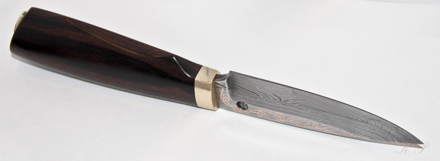

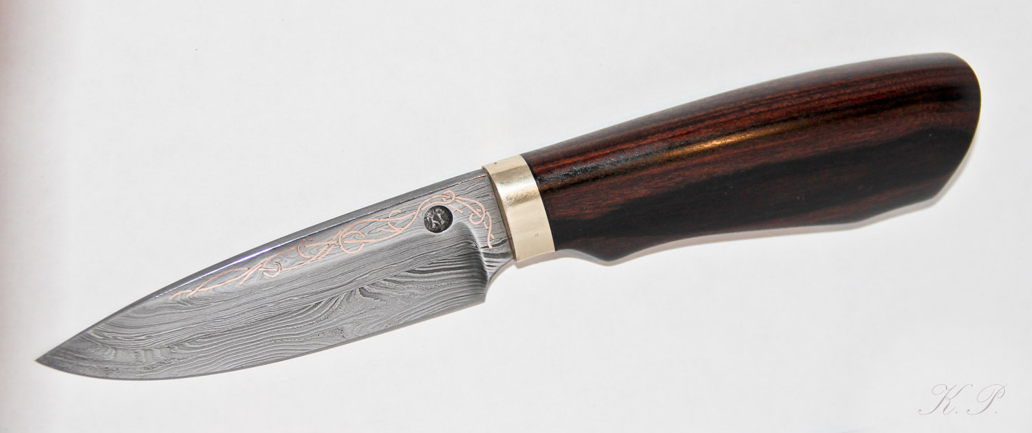

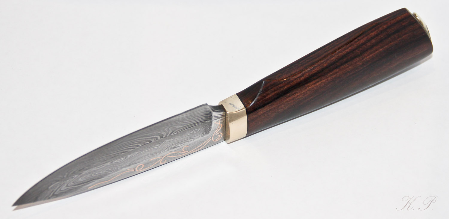

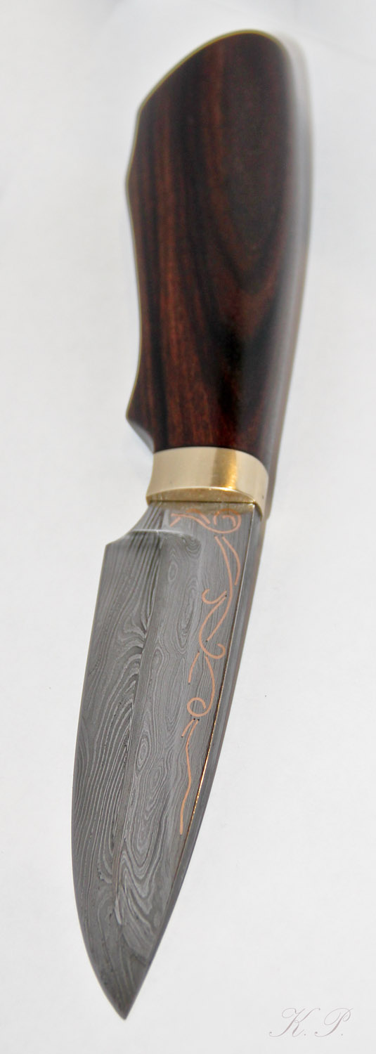

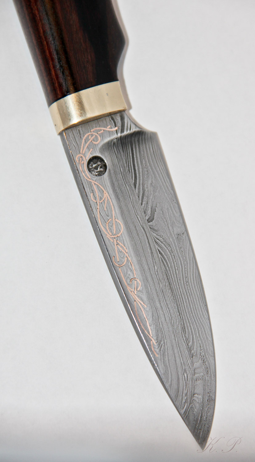

Nu ir nieko. Tiesiog inkrustacijų vietos neužpildytos pilnai
Aha aš ir matau, nu ir ką
Aha, ir man matos
Ar čia tik man vienam atrodo, kad inkrustacijų vietos neužpildytos auksu pilnai t.y. matosi atskirų gijų 'pradžios ir pabaigos' ertmės?
Forma, rankena labai dera. Auksas ... netrukdo

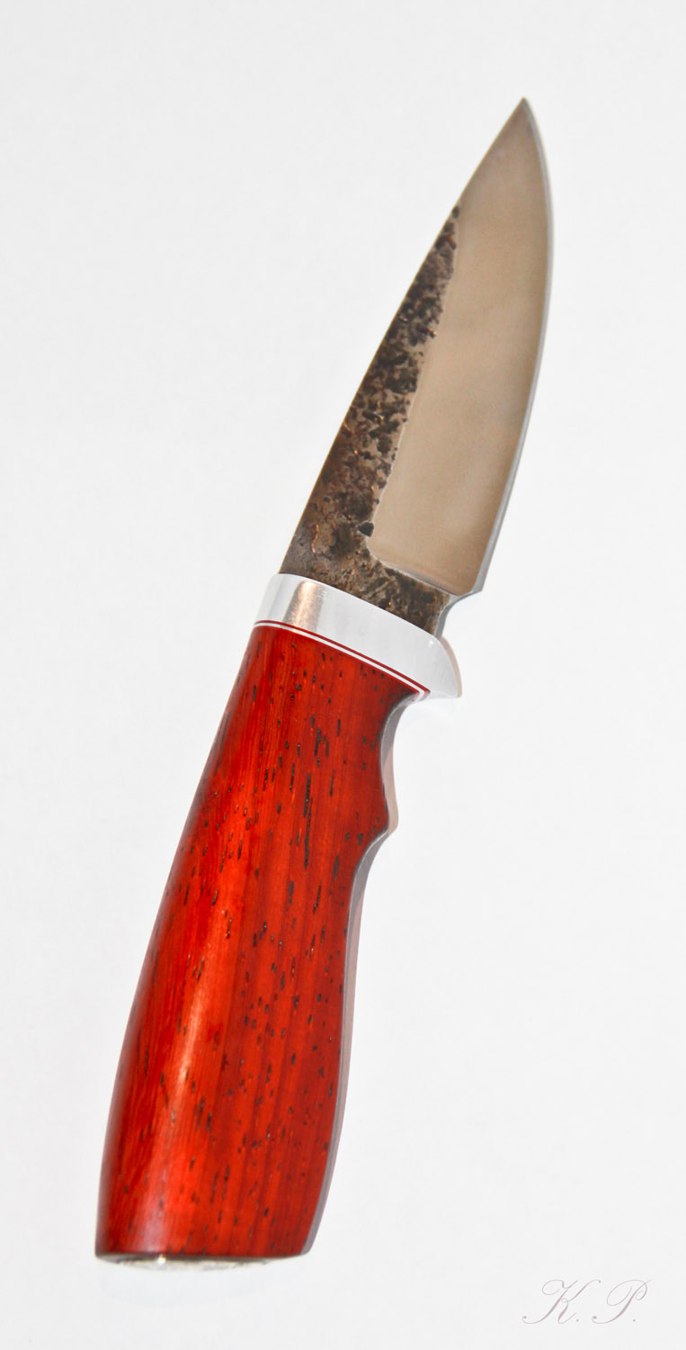

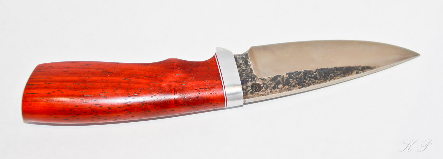

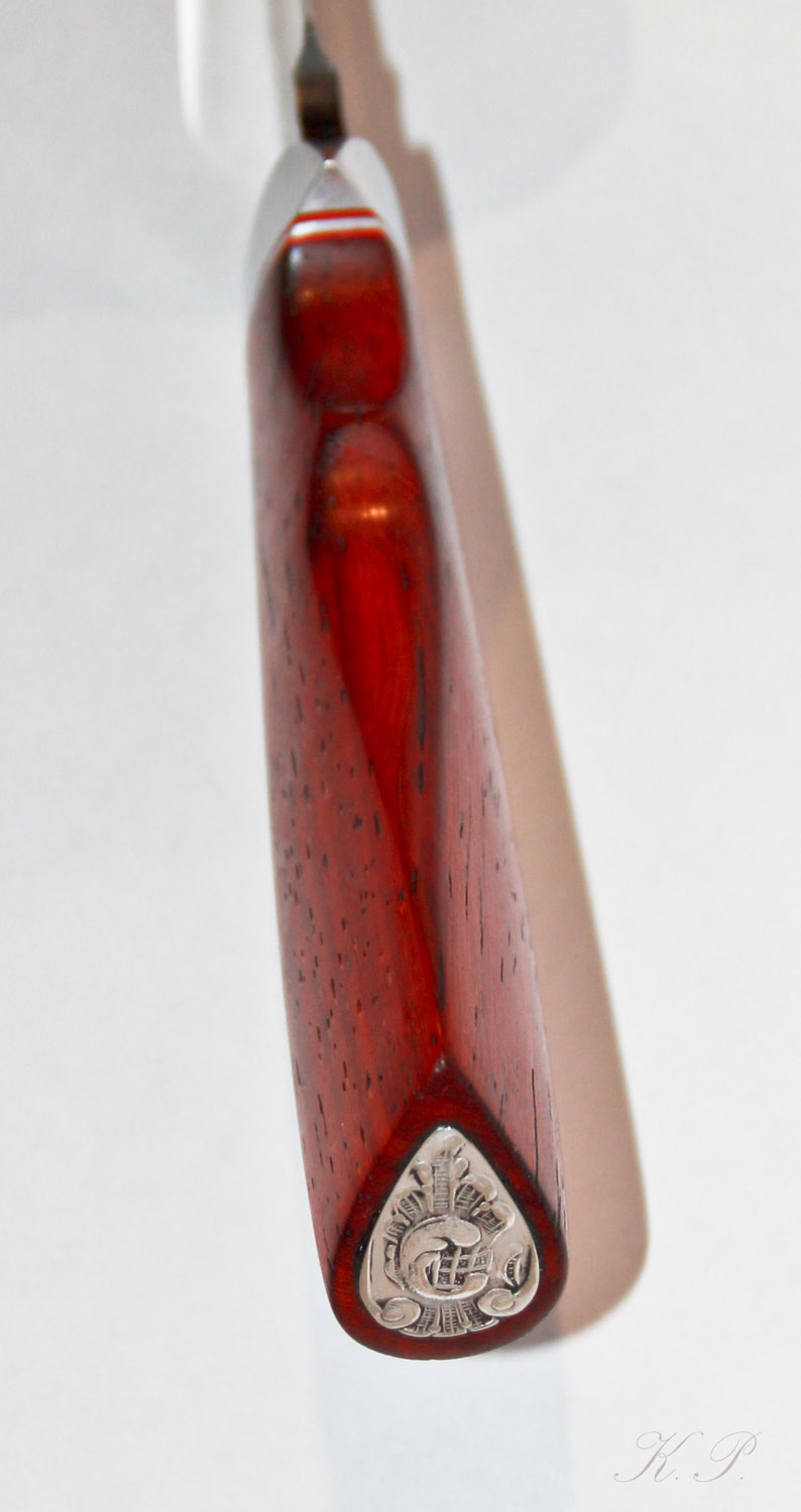

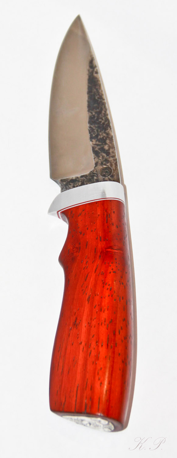

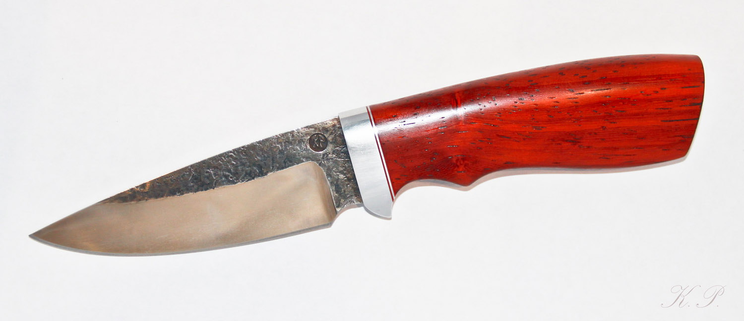

Nr.100 Geležtė- 101x32x4,2 mm., kaltinis x12f1, apie 62 HRC. Rankena - aliuminis, padouk, varžtas po sidabruotu melchioru

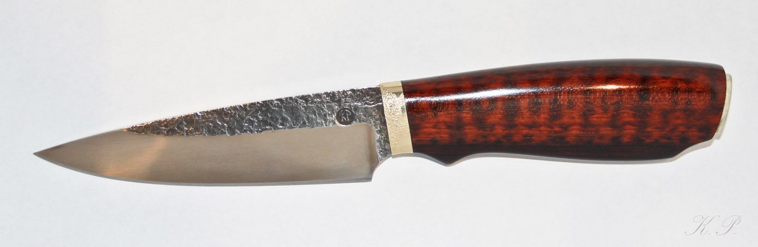

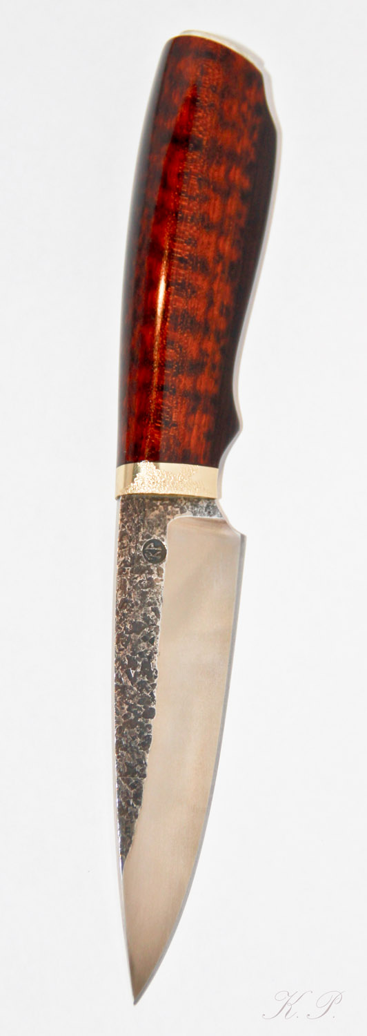

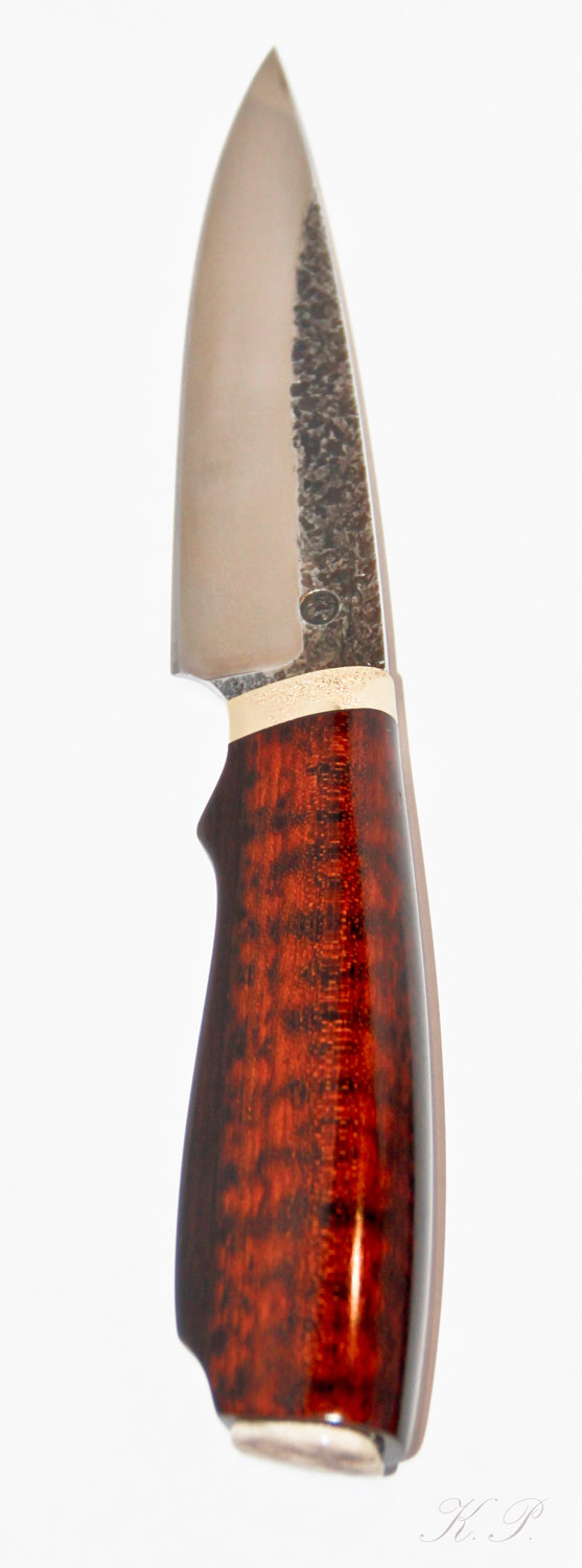

Nr99 patiko. Ir peilio forma mano skonio ir kaltinis plienas su tuo gyvatmedžiu labai dera. Liuks
99 labai gražus
Nr.100 rezervuoju

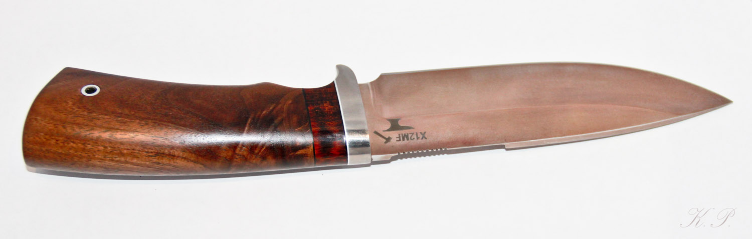

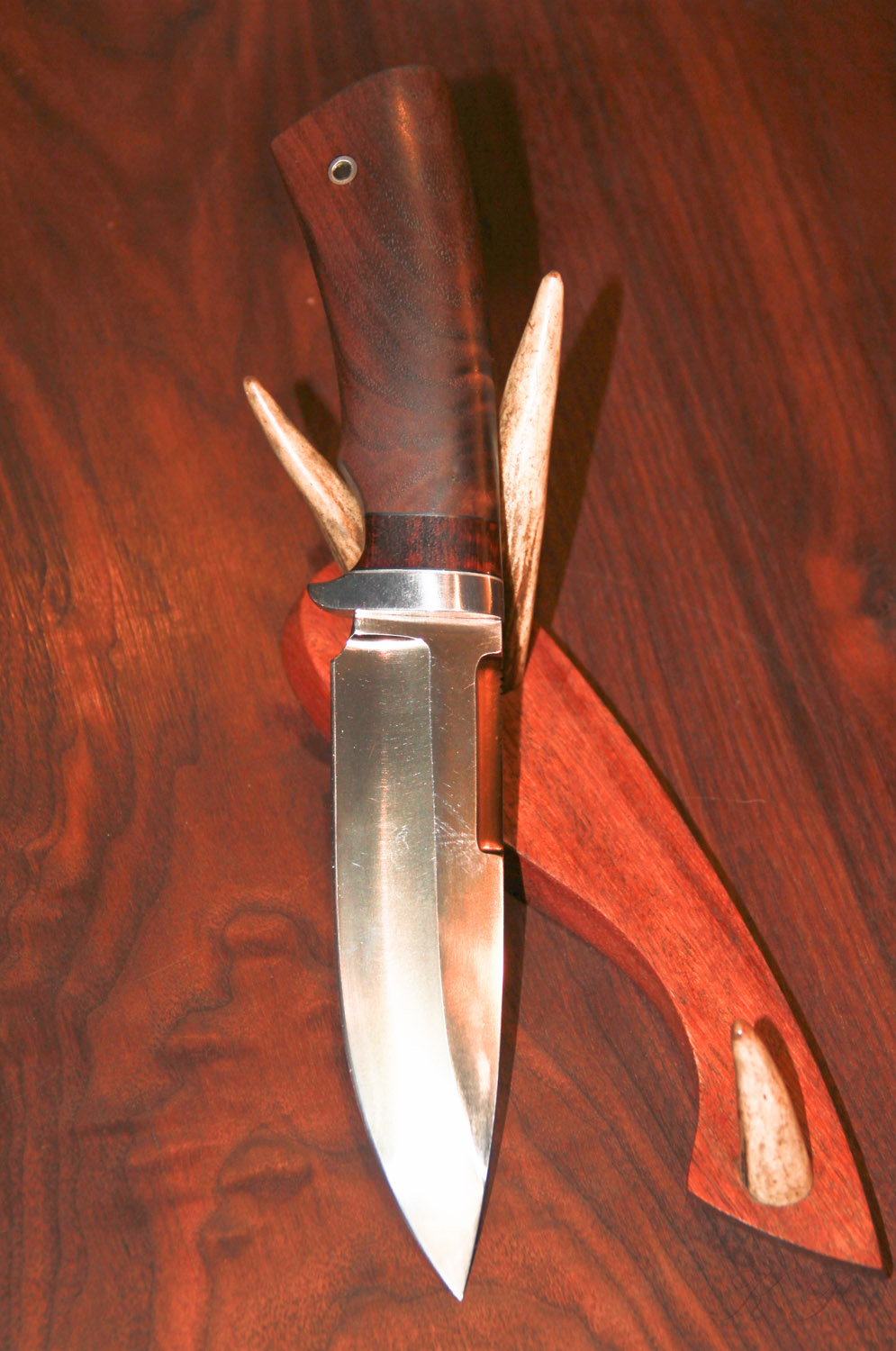

Mazochizmui
Vargas nykščiui.
Nr.98 Geležtė - 135x35x4,4 mm., kaltinis x12mf plienas ~61 HRC . Rankena titanas, aliuminis, gyvatmedis, riešutas, varžtas po sidabruotu melchioru.
