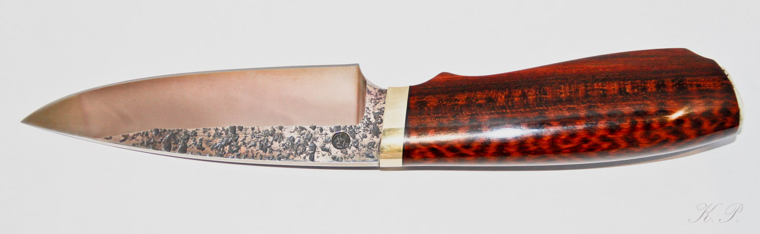

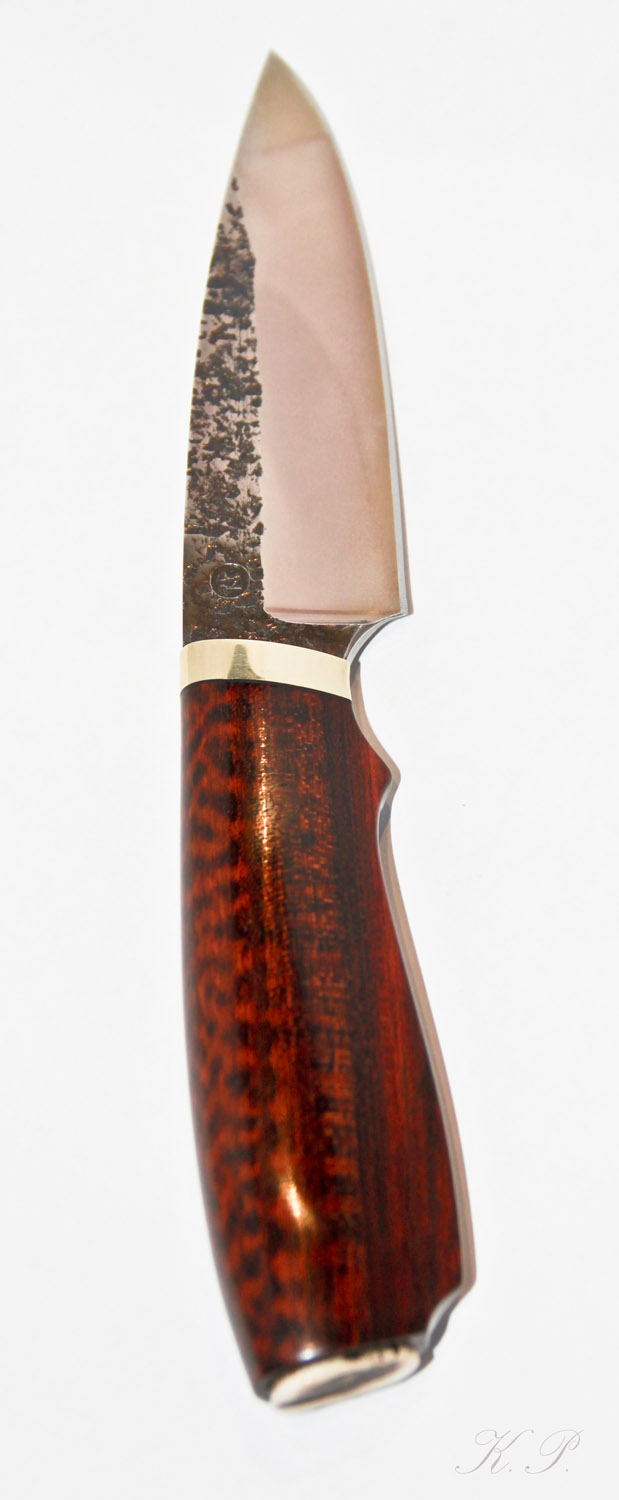

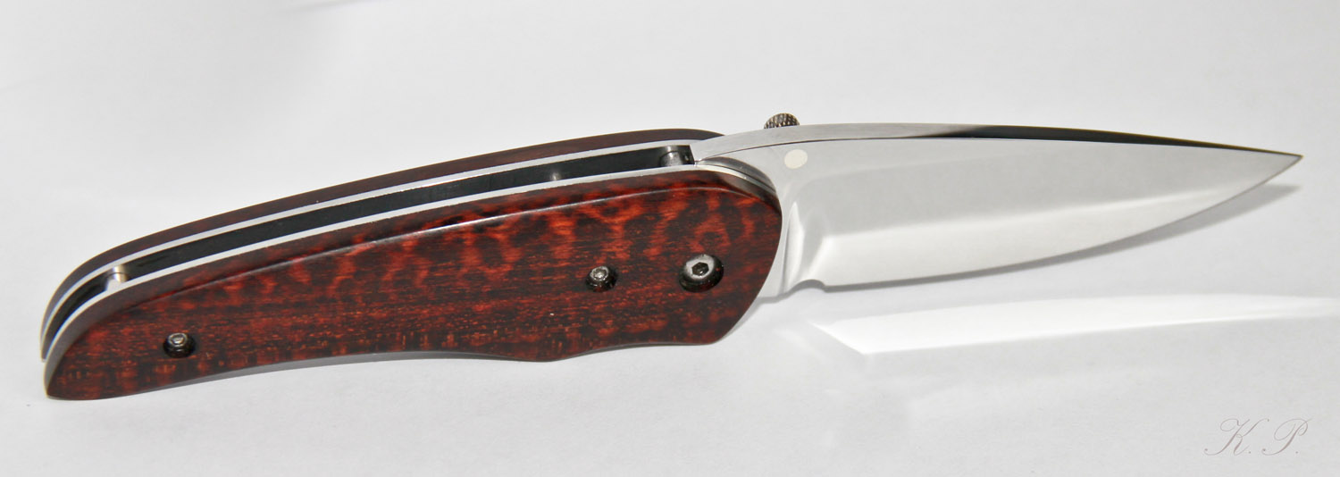

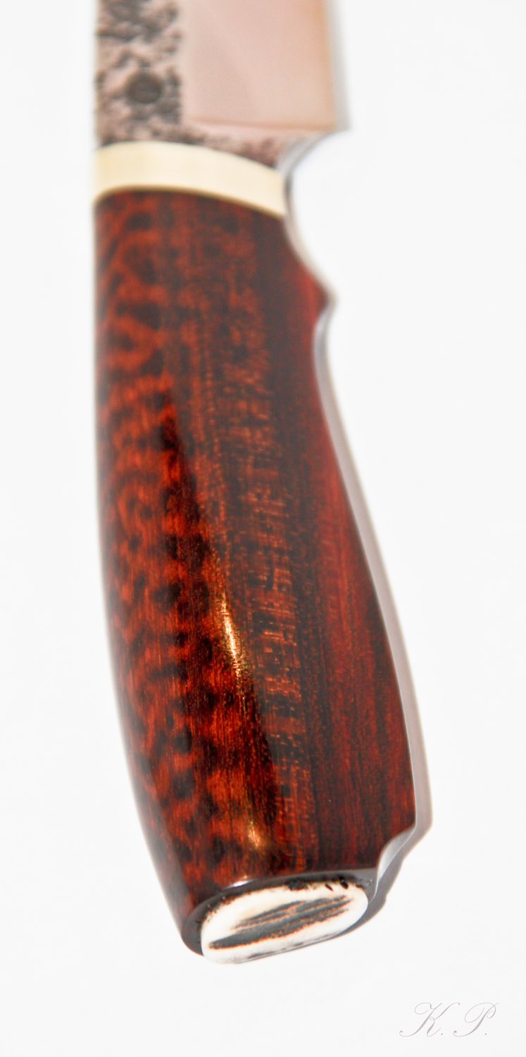

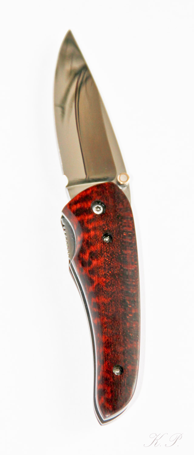

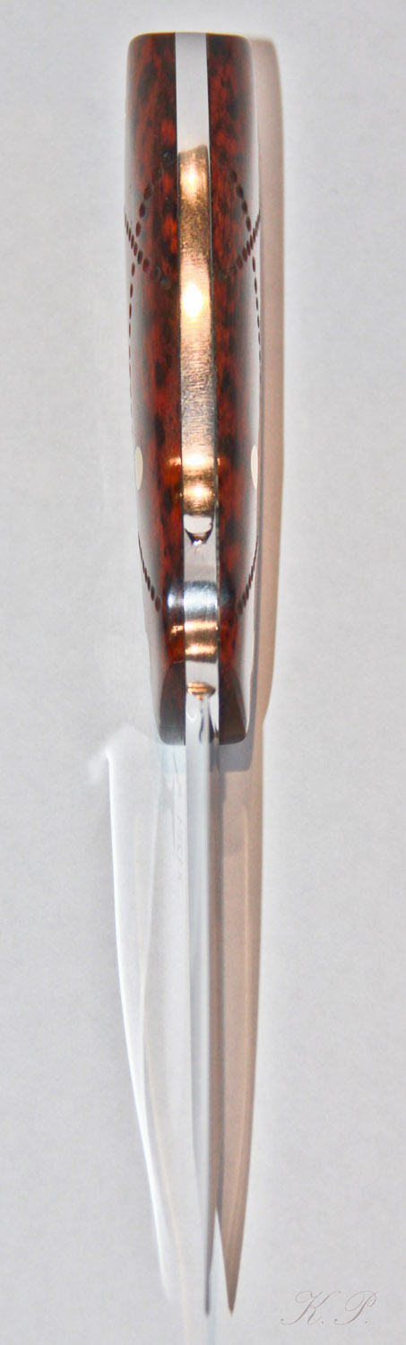

Gražus gyvatė...
Gražus gyvatė...
Ričardas portretas
Jurbarkas
Prisijungė: 2010-11-12

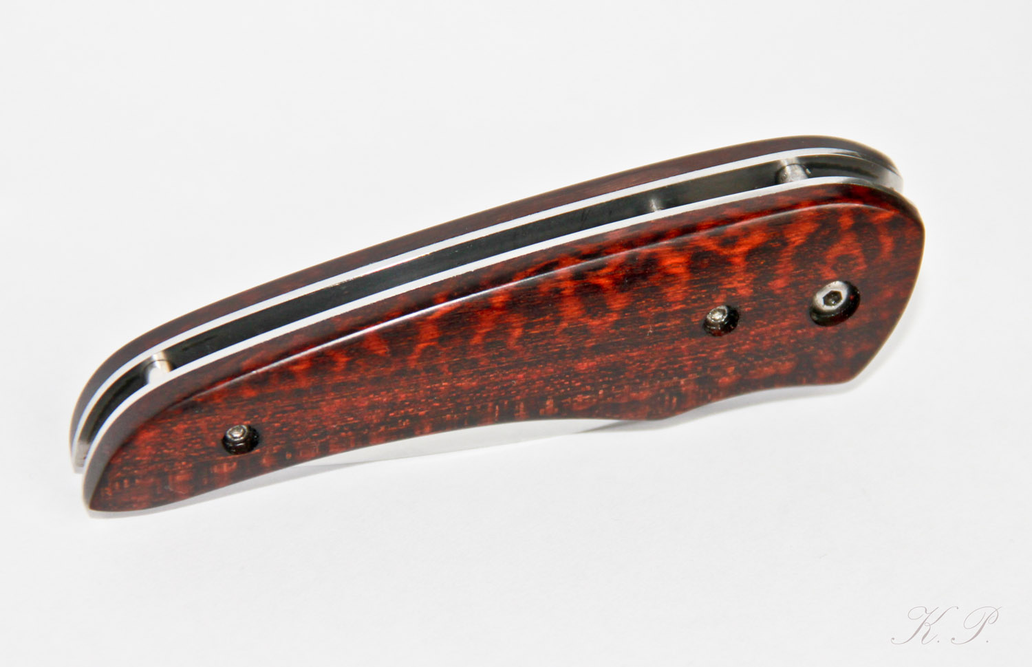

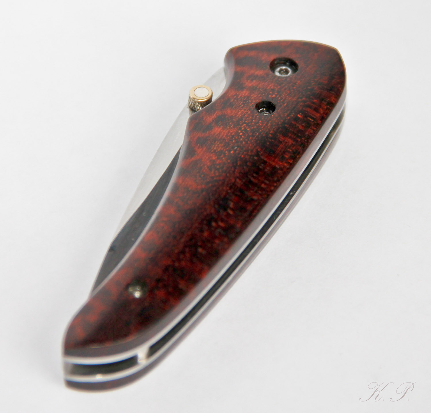

Na aš turiu bordo spalvos
Na aš turiu bordo spalvos gyvatmedžio gabaliuką su vos vos šviesesniu korio raštu,tai tikrai primena gyvatės odos ornamentą
Gražu ! Leopardo kailis
Gražu ! Leopardo kailis puikiai dera su kaltine geležte. Bent man kalto metalo vaizdas visada mielas širdžiai.
Kestutis ply
Kestutis ply portretas
Tauragė
Prisijungė: 2011-08-10
Silkinas rašė: Gražu !
Aha ir aš nesuprantu kodėl jis gyvatmedžiu vadinamas, jei raštas labiau leopardinis Smile
Sowulo
Sowulo portretas
Bristol
Prisijungė: 2012-05-14
Labai dera geležtės tekstūra
Labai dera geležtės tekstūra su gyvatmedžiu. Liuks peilis. Geras

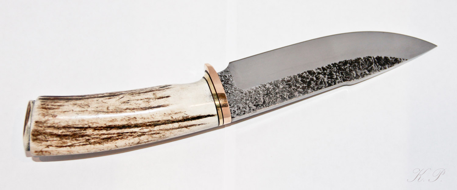

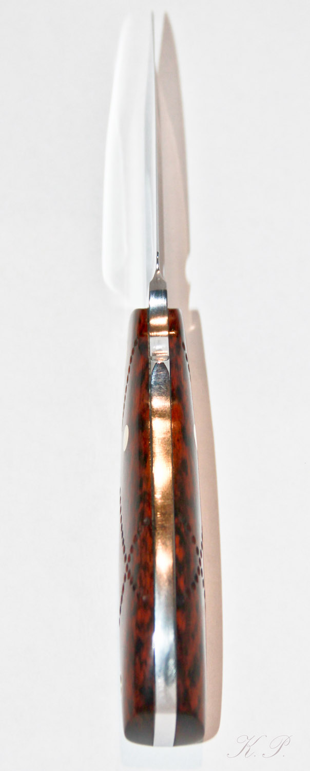

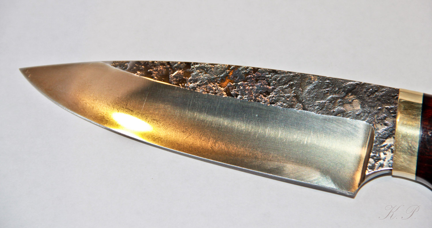

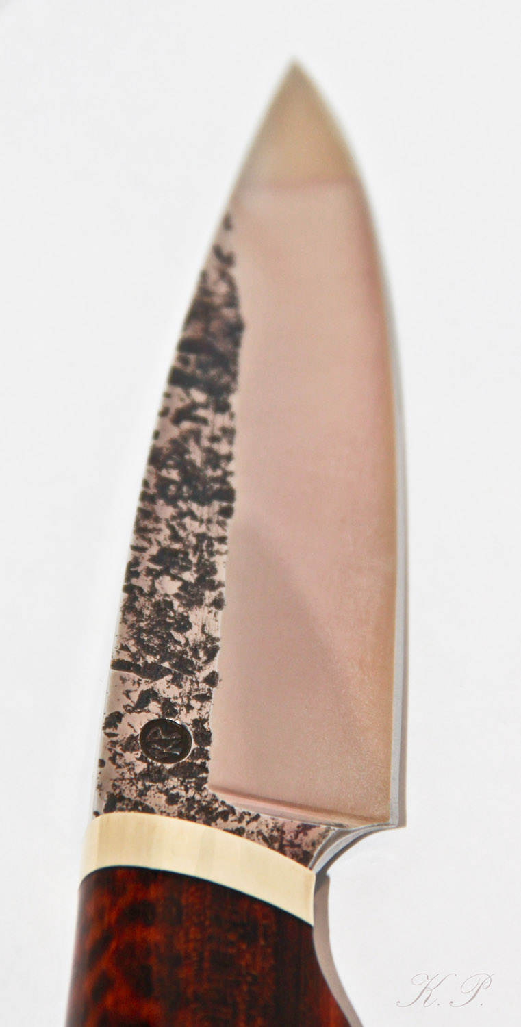

Nr. 95 Geležtė - 114x34x4,3
Nr. 95 Geležtė - 114x34x4,3 mm., kaltinis x12f1, apie 62 HRC geležtė poliruota, oksiduota. Rankena - žalvaris, gyvatmedis, ragas. Bendras peilio ilgis 226 mm.
Gražiai padarytas.
Gražiai padarytas. Geras

grazuolis
grazuolis Gerai

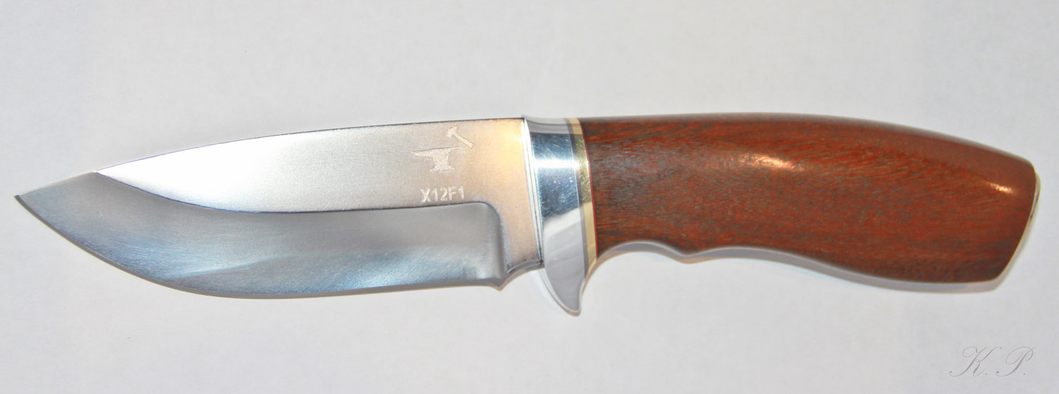

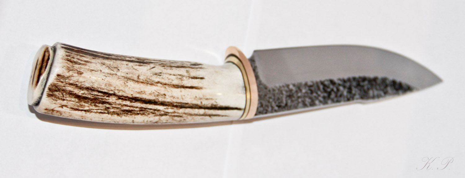

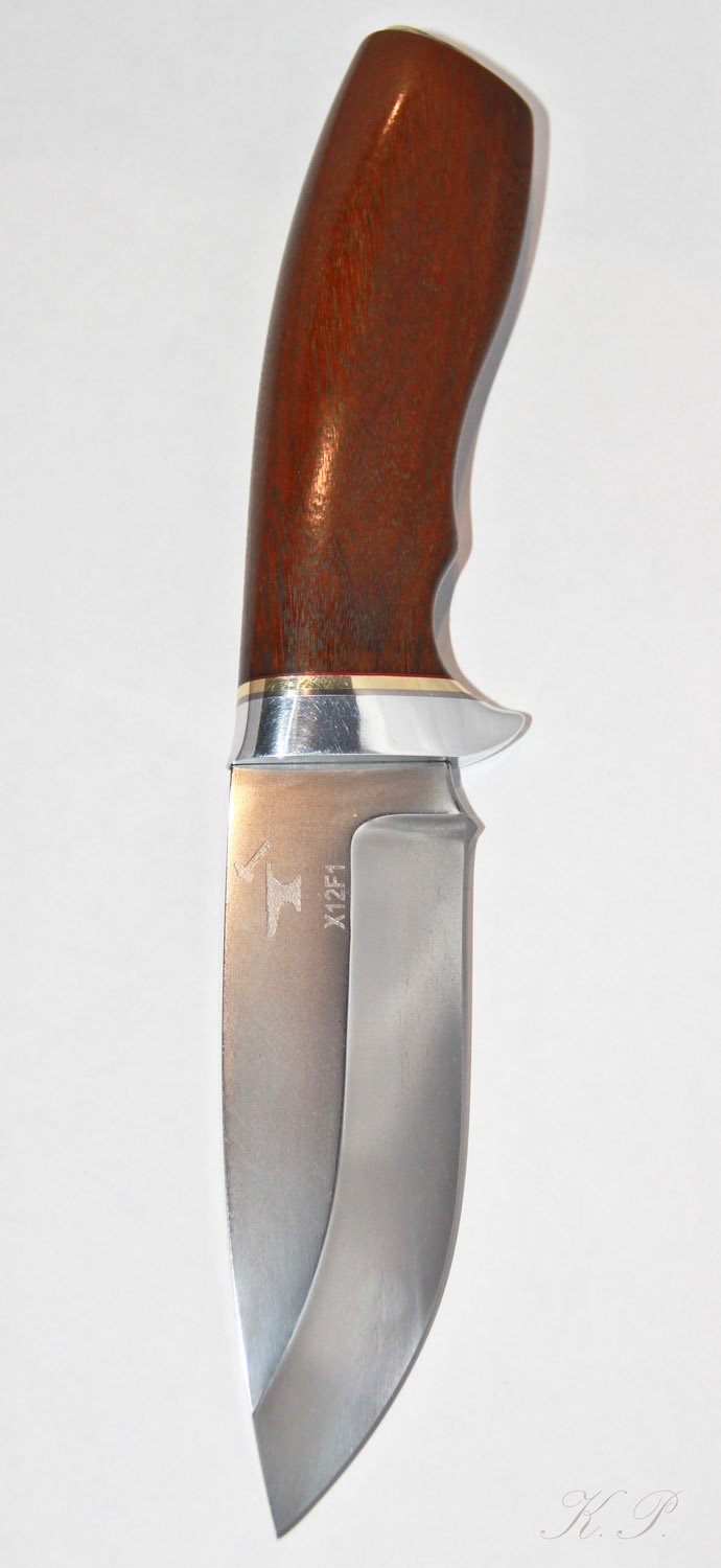

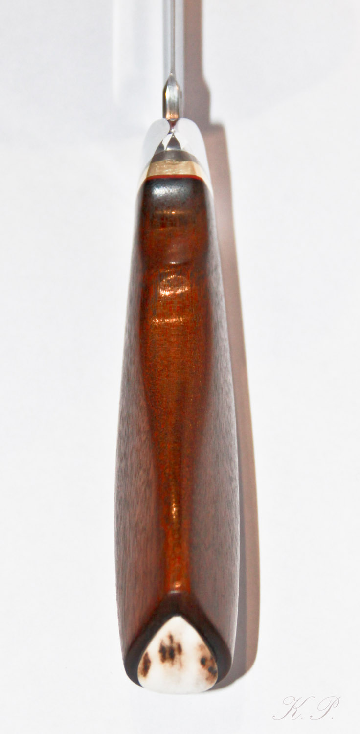

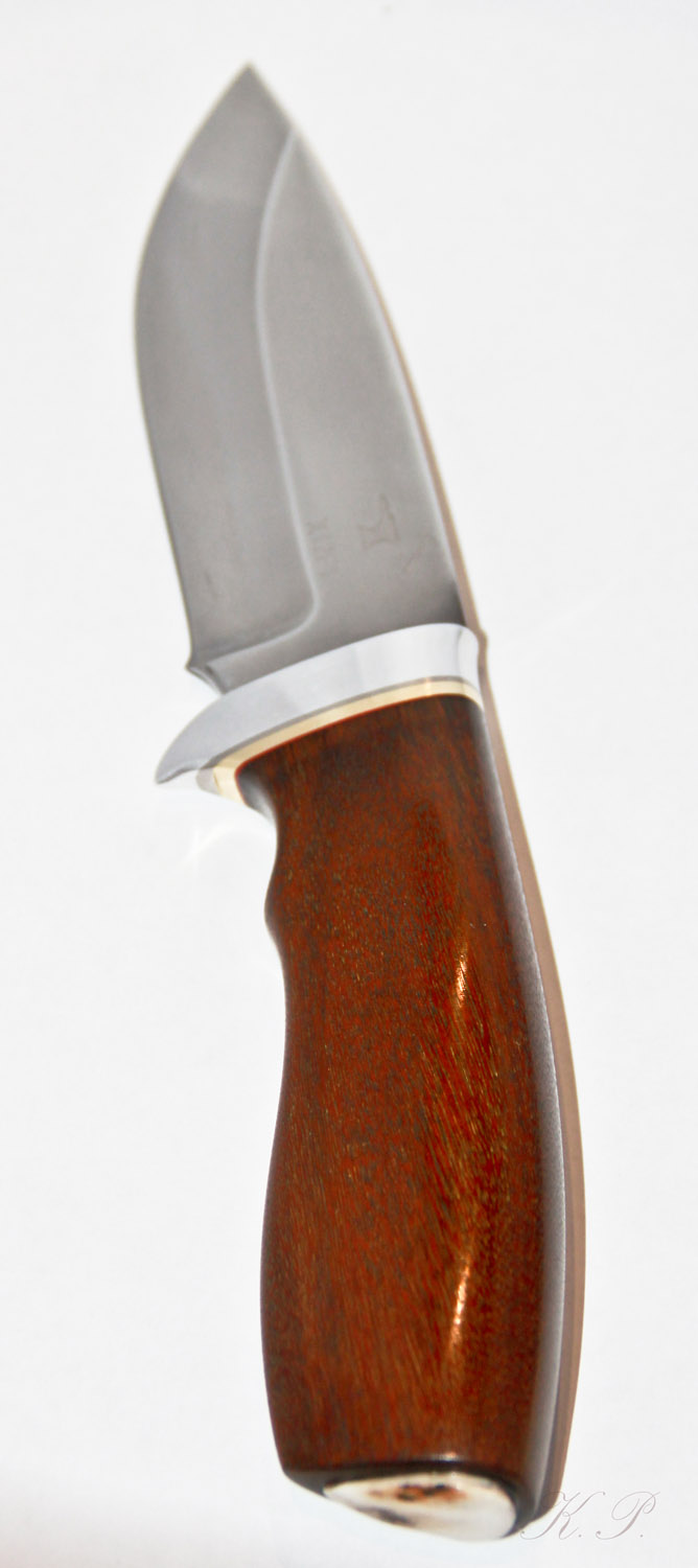

Nr. 94 Geležtė - 114x37x4,5
Nr. 94 Geležtė - 114x37x4,5 mm., plienas kaltinis x12f1 apie 62 HRC. Rankena - aliuminis, titanas, žalvaris, ipė, ragas. Bendras peilio ilgis 234 mm. Geležtė poliruota ėsdinta ir vėl poliruota, gavosi matinis paviršius su smulkiu ,,bulatiniu "raštu.

Afigenas lenktinukas
Afigenas lenktinukas Geras-2

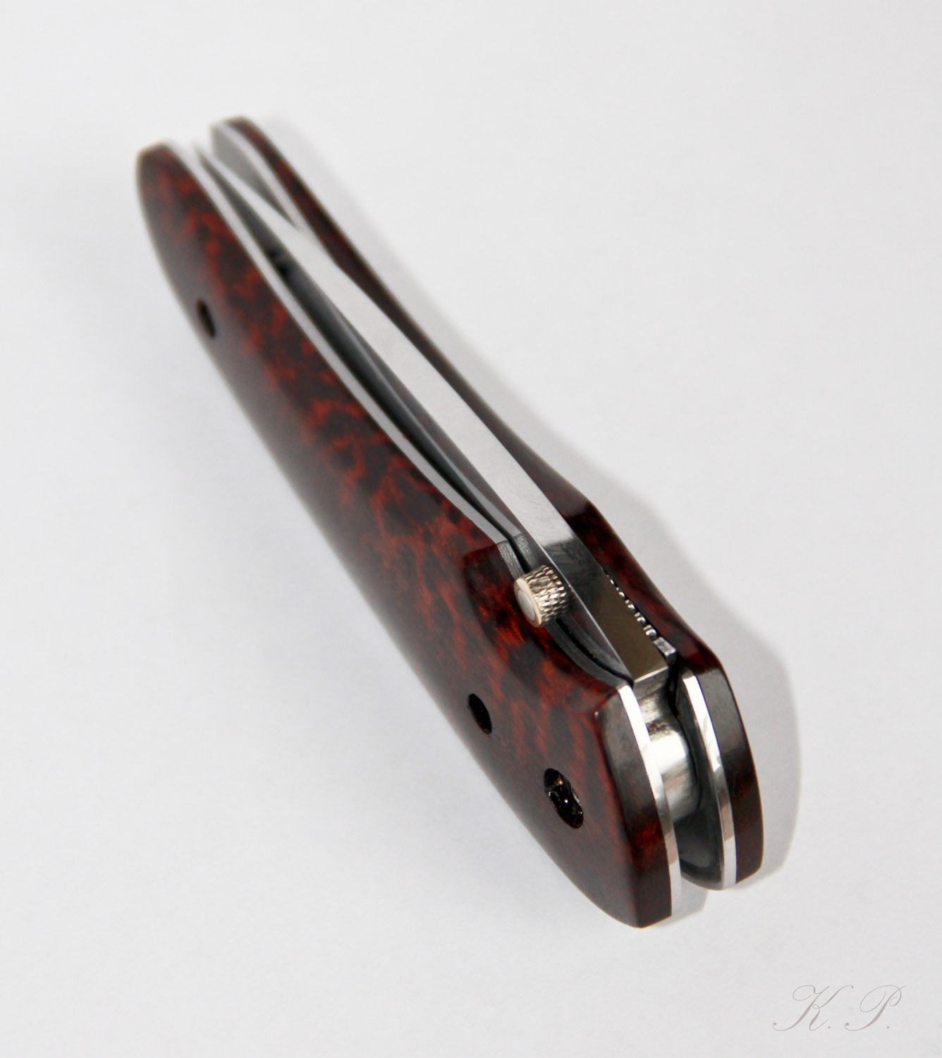

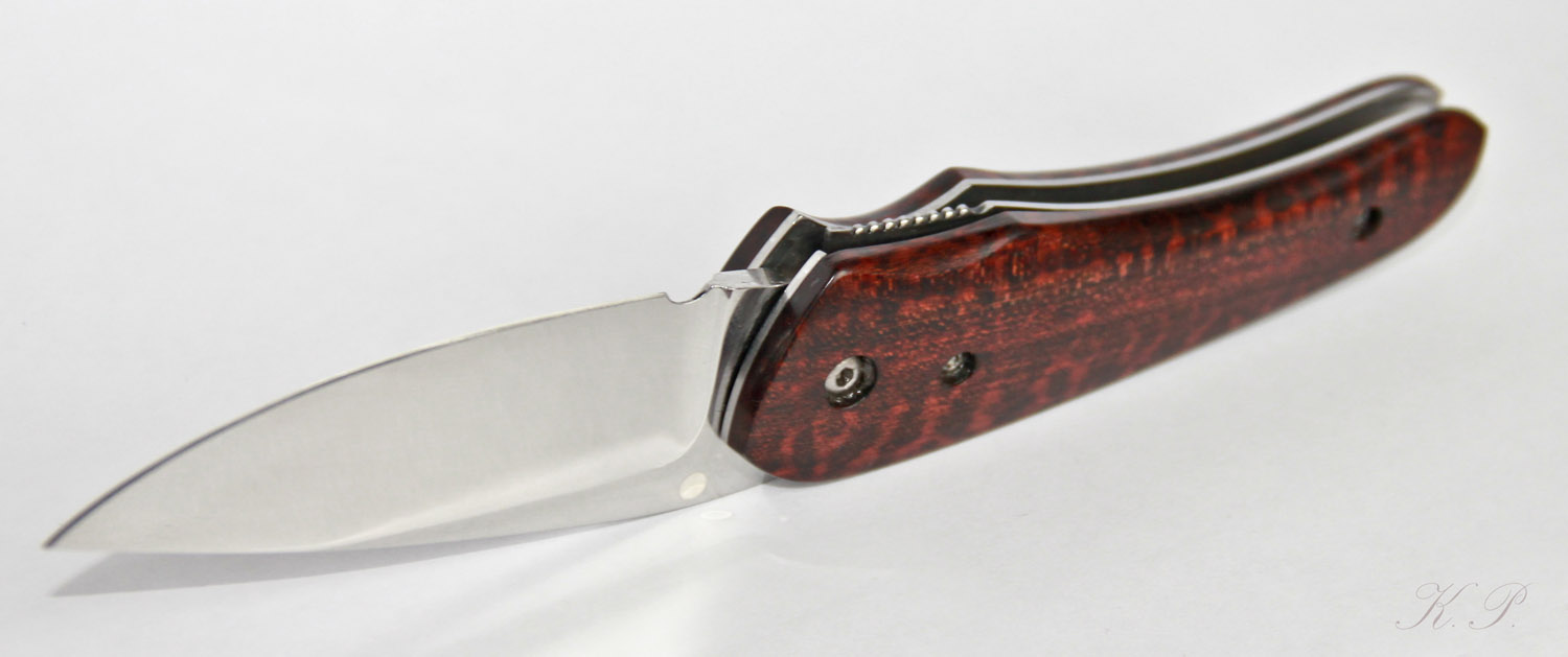

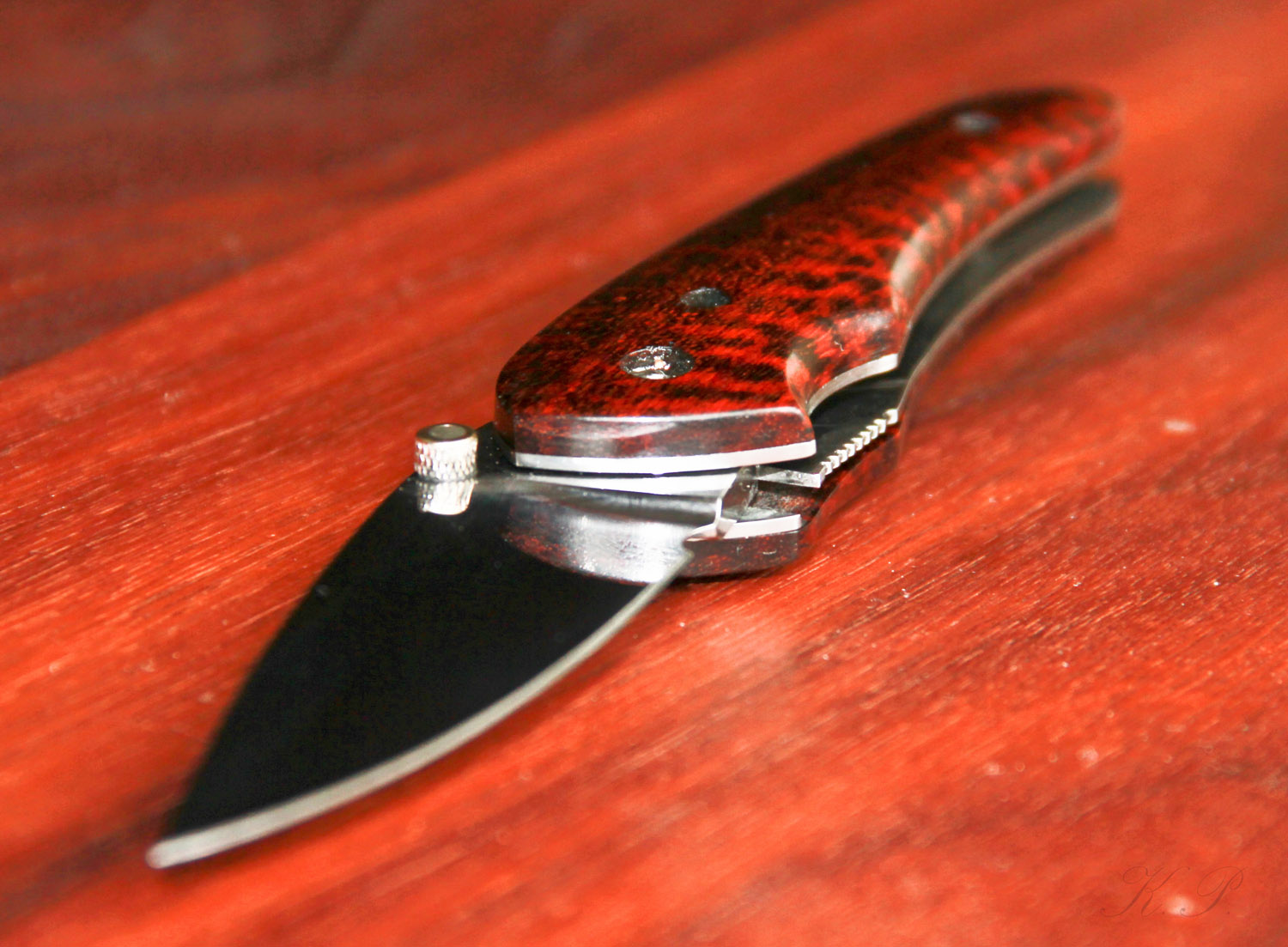

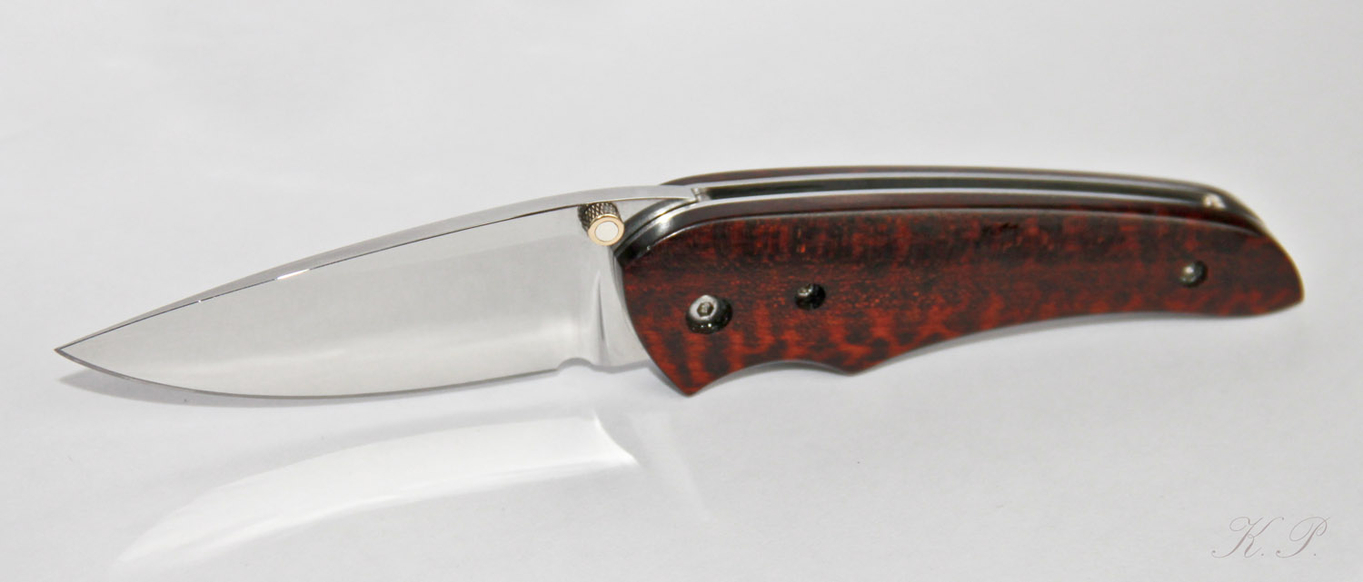

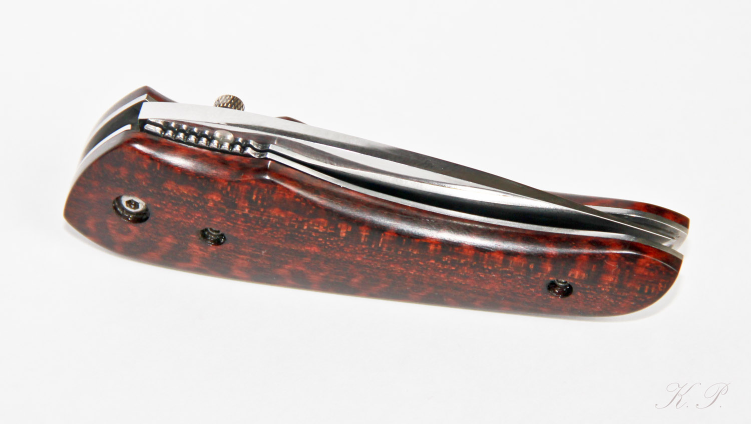

Nr.93 Lenktinukas - ar tai
Nr.93 Lenktinukas - ar tai motifikacija ar perdarymas ar gamyba spręskit patys Wink
Pakeista geležtės forma ir dydis, bei plienas į sandvik 12c27, tas pipsiukas (nežinau, kaip tiksliai vadinasi) atlenkimui - bronza su sidabrine kniede. Pakeista rankenos forma, poliruotos plokštelės, pakeista kriaunų mediena, peršlifuotos šaibos, nes geležtė pastorinta ir vietoj buvusių 3 vnt., po 0,5 mm., sudėtos dvi po 0,2 mm. Galutiniam variante - jokių klibėjimų- liuftų ir gerokai tvirtesnė fiksacija užlenkus geležtę. Peiliuko matmenys: geležtė - 74x26x3,8 mm., atlenkto peilio ilgis 172 mm., užlenkto igis 99 mm., storis 17 mm. Mediena - gyvatmedis.
Apuokas
Apuokas portretas
Prisijungė: 2012-11-01
Oi gražus lenktinukas
Oi gražus lenktinukas Smile žiauriai norėčiau tokio Laughing gal parduodamas? Laughing

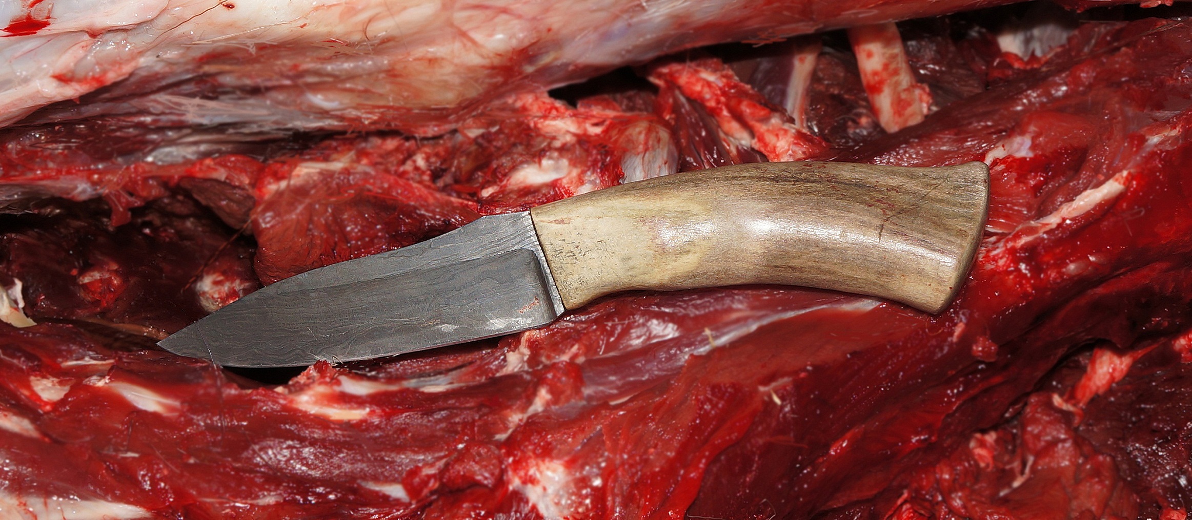

Pirmiausia, tai dėkui Remus
Pirmiausia, tai dėkui Remus už peilio apžvalgą. Peilis Nr. 81 buvo darytas būtent tam, kad išbandyti damaską darbinėje aplinkoje. Rankena uždėjau paskubom, tik tam, kad būtų kaip į ranką paimti, taigi dėl rago formos nesu labai kaltas Smile Dėl kitų peilių kiek pamenu, kalbėjom ne apie kupros nepatogumą, o apie apatinės rankenos dalies per didelį plotį ir plokščią formą per visą ilgį. Taigi Vykio užuominos į kreivastį ir kupras prašauna pro šalį xD Silkinai, taškelius dariau dėl grožio, bet tuo pačiu jie kažkiek priduoda ir šiurkštumo.
Kaip čia pasakius Smile kaltės klausimas su žodžiu paskubom labai dera Laughing O jei rimtai tai tikrai reikėjo geriau apdrožtą šluotkočio gabalą panaudoti. Tai yra kažką panašaus į Moros klasikinę bačkutę. O situacija tokia, kad kad pakankamai estetiškai atrodanti rankena iš esmės trukdo išnaudoti gerąsias geležtės savybes. Paėmimo kontrolei reikia skirti daugiau dėmesio nei norisi. Bet čia ne pabaiga. Iki sezono (rimtosios dalies) galo dar liko 3 palaukos. O po to dar karas su bebrais. Kol kas peiliui net minimalaus tvarkymo nereikia.
Kadangi peilis skirtas bandymams ir su juo galima daryti viską, tai jei yra galimybė tą ragą galima apšlifuoti kaip tik širdis geidžia Wink Bet kokiu atveju man įdomios labiau plieno charakteristikos. Jei labai neapsunkinčiau būtų įdomu išgirsti daugiau apie aštrumo laikymą, kaip su galandimu reikalai ar bandėt keisti kampus ar dirbot su tokiu koks buvo? Kaip su korozija reikalai ar nepajuodo geležtė? Smile

Kadangi peilis skirtas bandymams ir su juo galima daryti viską, tai jei yra galimybė tą ragą galima apšlifuoti kaip tik širdis geidžia ;-)
tikėjimas neleidžia Smile o jei rimtai tai nelabai įsivaizduoju kas išeitu. Jei tą kairės rankos efektą šalinti, rankena bus tikrai per plona. O iš esmės tai nenoriu nieko keisti iki bandymo pabaigos.
Net po šiandien (jau vakar) pasibaigusio palaukų sezono Frown jokio tvarkymo peiliui nereikia.
Nebandžiau ir nekeisiu, nes puikiai pjauna
Kaip su korozija reikalai ar nepajuodo geležtė? :)
Buvo dalis geležtės pamėlynavūsi, bet šiuo metu lyg iur viskas tvarkoje

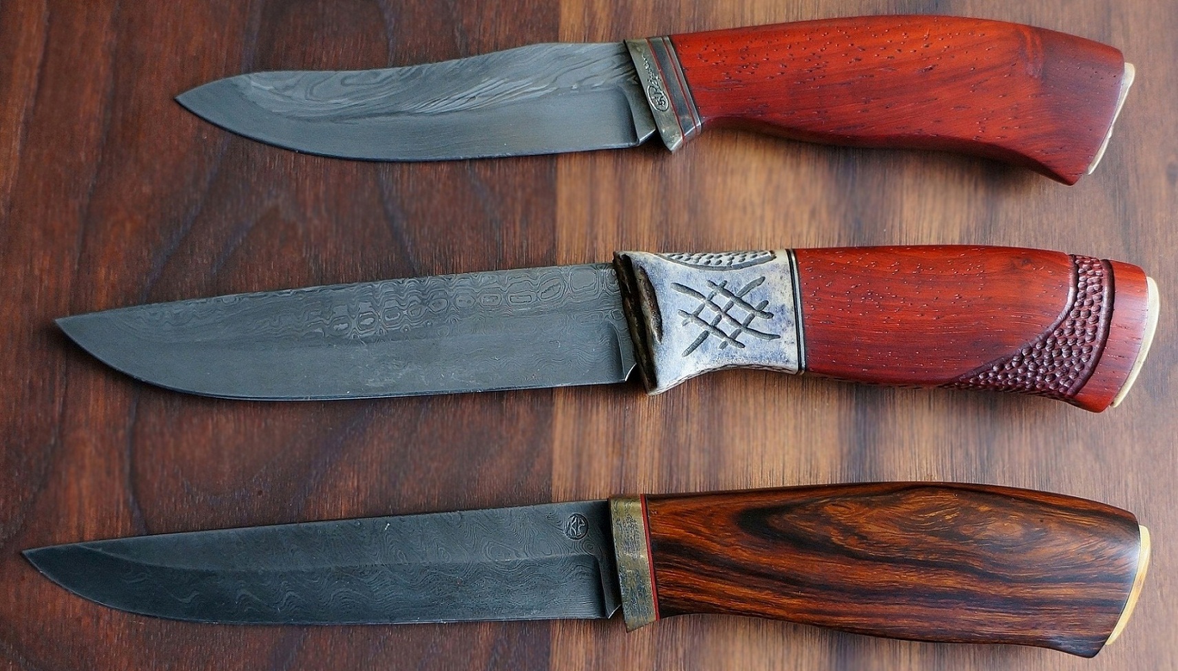

Nr.81 žygiuoja per medžioklės
Nr.81 žygiuoja per medžioklės plotus. Šiaip jau pripratęs prie gerų peilių kolektyvas pjovimo savybėmis sakyčiau sužavėtas. Geležtės geometrija pasirodė net labai vykusi. Užtat rankena iš dovydo rago yra didelių diskusijų objektas. Pilnai patenkintas kol kas vienintelis naudotojas, tačiau jis kairiarankis. O tos rankenos "išsilankstymas" toks, kad peilį kairėje rankoje šį peilį laikyti žymai patogiau. Savotišką tarpinį variantą išgirdau praeitą savaitgalį- Maždaug kairėje rankoje guli šiek tiek geriau, bet ir dešinėje -nieko baisaus. Tačiau pats juokiasi, kad gal čia gana individualus dalykas, nes jis įpratęs aštrius daiktus abejose rankose laikyti (profesija- chirurgas). Kraštinė nuomonė iš kitos pusės- išmesti tą ragą, o vietoje jo net ir apdrožtas šluotkočio gabalas bus geriau. Taigi menas (meteoritai ir tt.) darbui neturėtų trukdyti.
Nors kai kada rankenos dydis situaciją keičia žymiai labiau nei galima tikėtis. Foto trys peiliai ne atsitiktinai surikiuoti pagal ūgį. Kai Kęstutis pristatė mažiausiąjį (viršutinis) , jau buvau pasidaręs foto su rodyklėmis į nepatinkančias vietas. Ir ruošiausi pradėti ieškoti priekabių. Tačiau koks gali būti rimtas komentaras peilį mačius tik nuotraukoje? O rezultatas toks, kad gana abejotinas ergonomikos požiūriu dizaino sprendimas, mažesnei rankenai daug žalos nepridarė. Tuo tarpu pats didžiausias peilis nuo to nukentėjo labiausiai. Paėmus į ranką viskas darosi aišku. autoriui savo nuomonę pasakiau, o kadangi fotonuotraukoje kai kurios detalės nesimato tai ir nekomentuosiu. Manau, kad patobulinus rankeną šis peilis taps viena iš Kęstučio vizitinių kortelių. Jei neatsiras Nr.81+ su kitokia rankena.
Su lenktinukais situacija kiek kitokia, bet parankinėmis priemonėmis pasinaudojant visada taisoma Smile 2011mgeguže Tauragėje sudorojau apie 150kg su 2011foruminiu lenktinuku. Apvyniojau rankena su skuduru ir pirmyn.

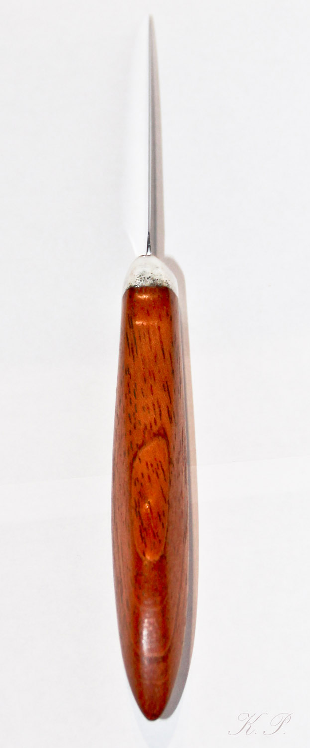

Mielas akiai peiliokas
Mielas akiai peiliokas Smile Turėtų smagus rankoje būti.
Kestutis ply
Tauragė
Silkinas rašė: Mielas akiai
Na visada stengiuosi, kad peilis smagiai gulėtų delne, o paskutiniu metu pagal Remus rekomendacijas bandau padaryti taip, kad ir dirbant netrintų pirštų Wink Teisinga kritika iš suprantančio žmogaus visada laukiama Smile
Kestutis ply rašė: Silkinas
Na visada stengiuosi, kad peilis smagiai gulėtų delne, o paskutiniu metu pagal Remus rekomendacijas bandau padaryti taip, kad ir dirbant netrintų pirštų Wink Teisinga kritika iš suprantančio žmogaus visada laukiama :)
O tie įgręžti taškai dėl grožio ar kad delne neslidinėtų ?

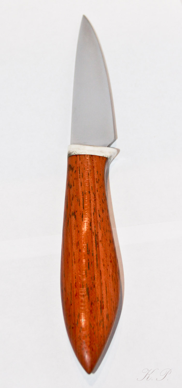

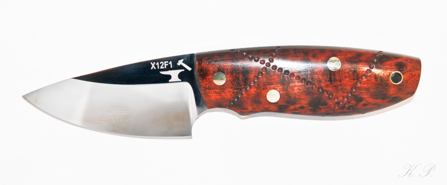

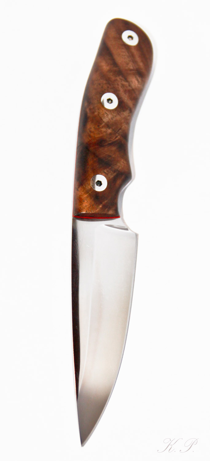

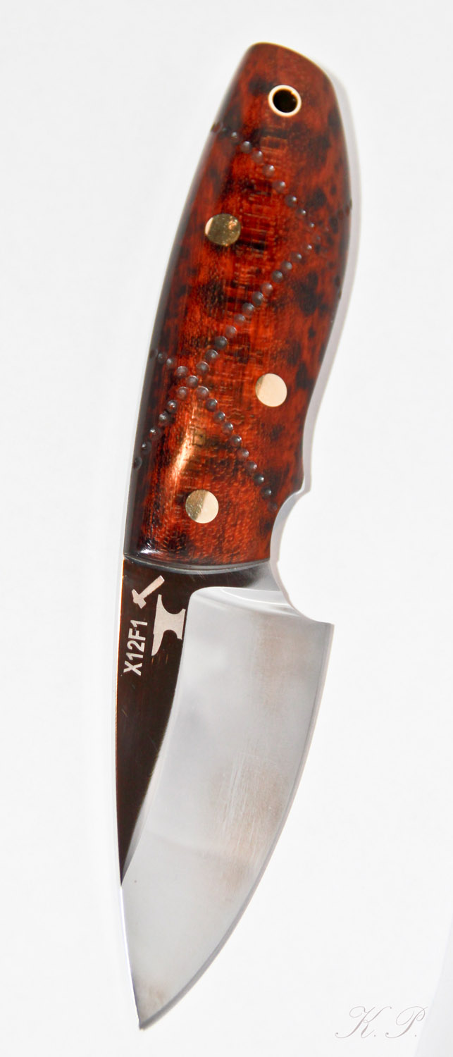

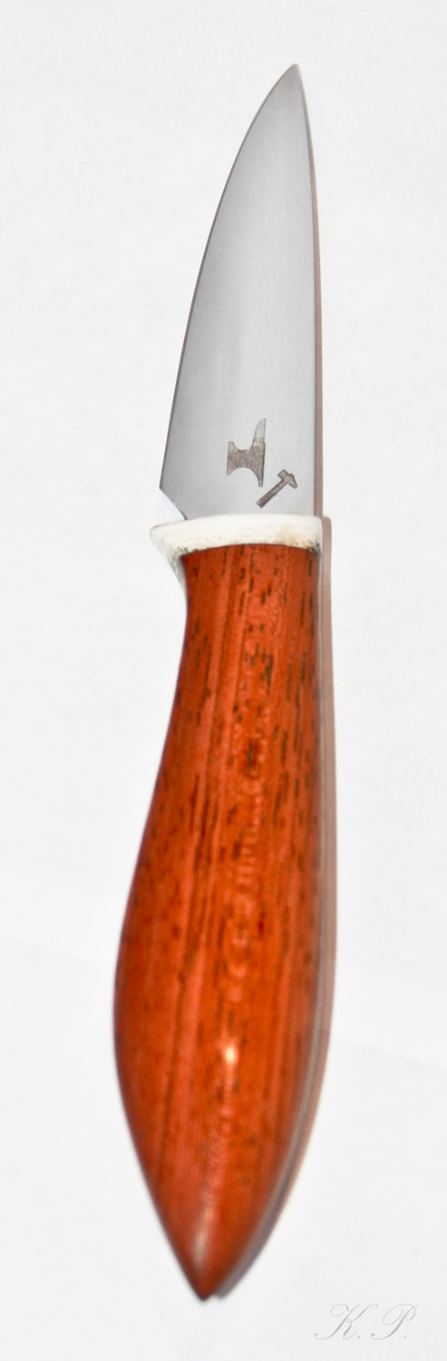

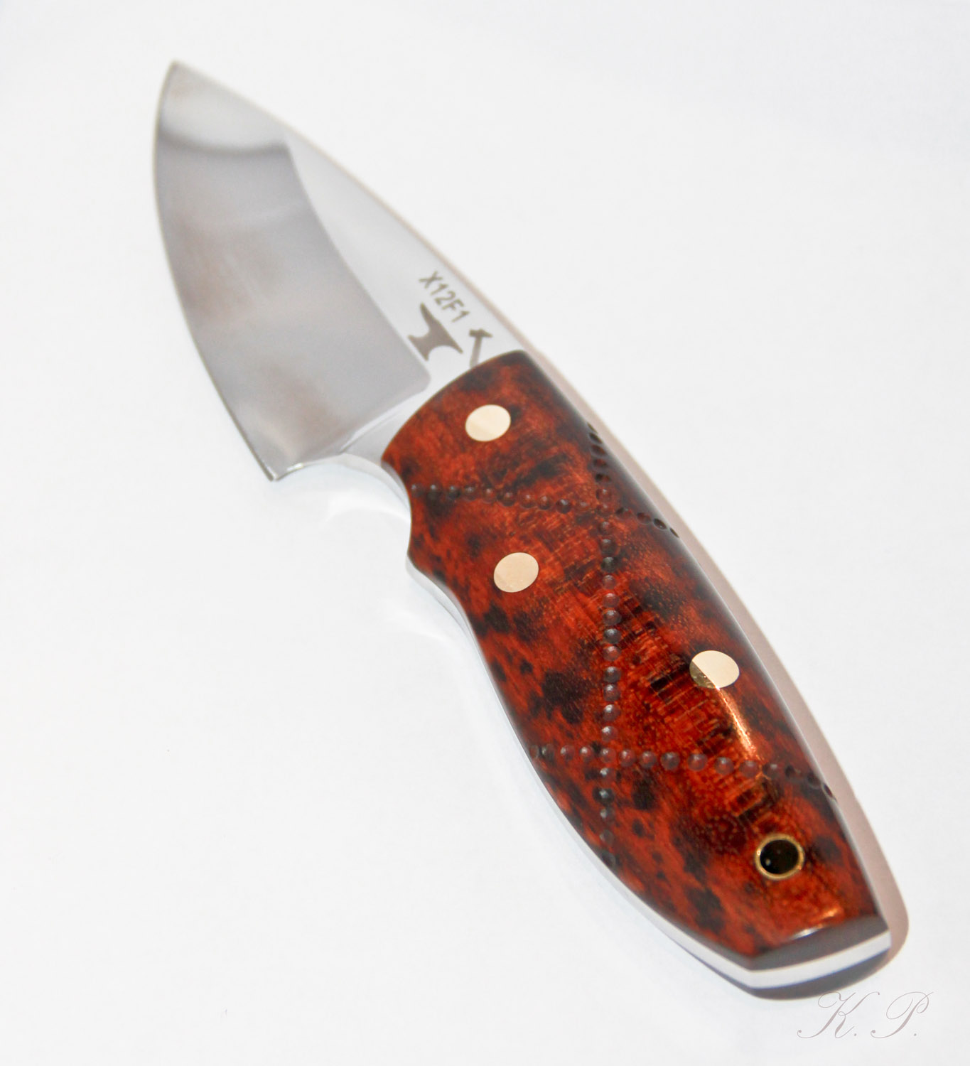

Nr. 92 Geležtė - 80x40x4,5
Nr. 92 Geležtė - 80x40x4,5 mm., plienas x12f1, rankena - gyvatmedis, žalvarinės kniedės, bendras peiliuko ilgis 182 mm.
AD
AD portretas
Trakai-Vilnius
Prisijungė: 2013-02-11
Graži morkytė Naujas KP
Graži morkytė Smile
Naujas KP logo?
Kestutis ply
Tauragė
AD rašė: Graži morkytė
Graži morkytė Smile
Naujas KP logo?
Ne logo kol kas bus senas, šitaip ženklinsiu kaldintą plieną Smile

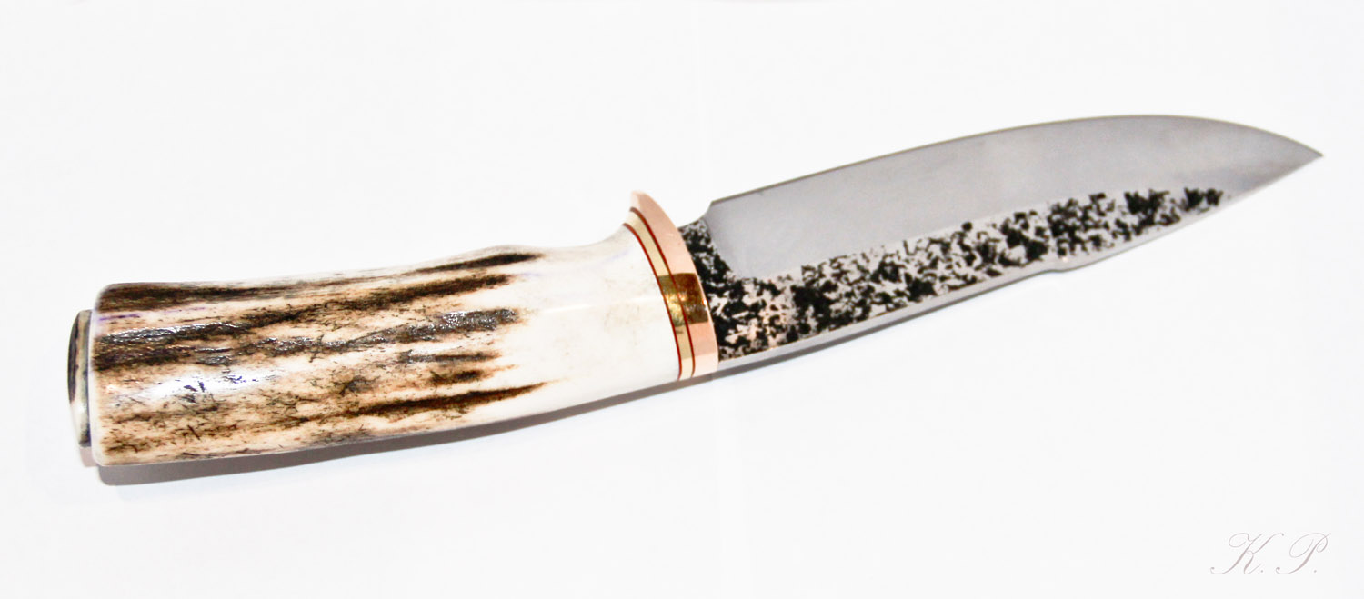

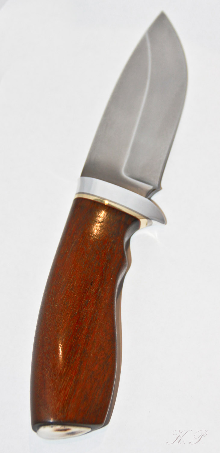

Nr. 91 Geležtė - 80x22x2,5
Nr. 91 Geležtė - 80x22x2,5 mm., kaltinis ATS-34 apie 60 HRC. Rankena - ragas, jatoba. Bendras peilio ilgis 190 mm. Geležtė įleista 8/10 rankenos.

Labai gražus Bravo Bravo Bravo

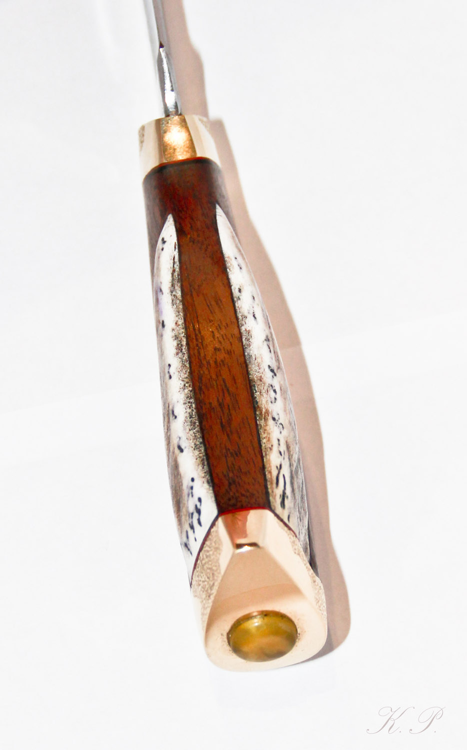

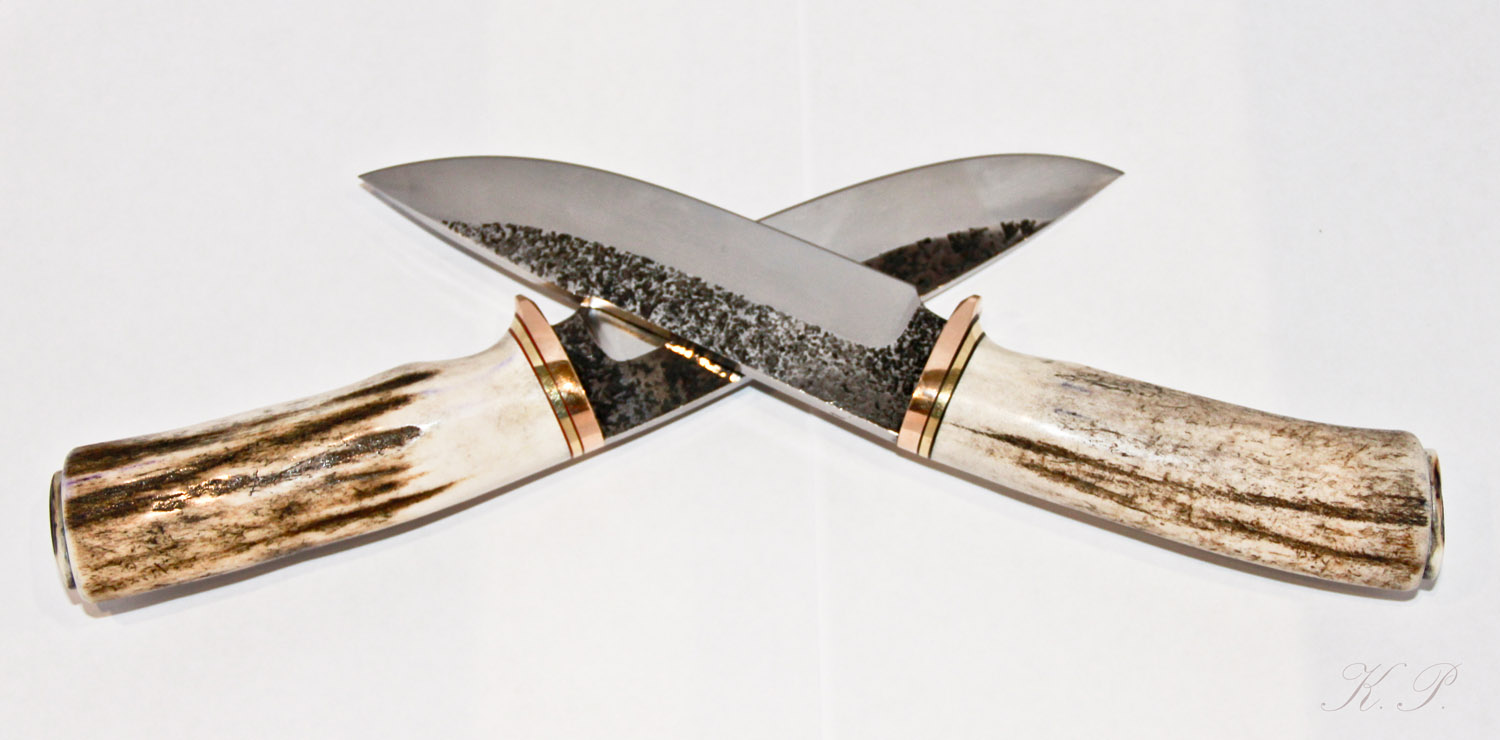

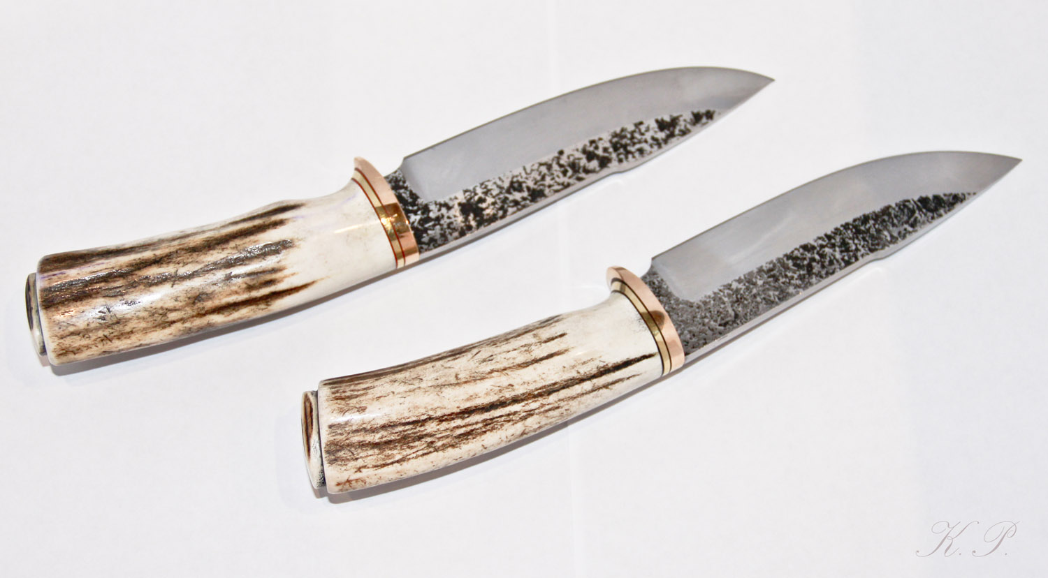

Nr. 89 ir Nr. 90 geležtės -
Nr. 89 ir Nr. 90 geležtės - 130x33x4,6 mm., ir 128x32x4,4mm., plienas 95x18, rankenos - maralo ragas, bronza, žalvaris.
Dailus , elegantiškas gaminys
Dailus , elegantiškas gaminys Gerai

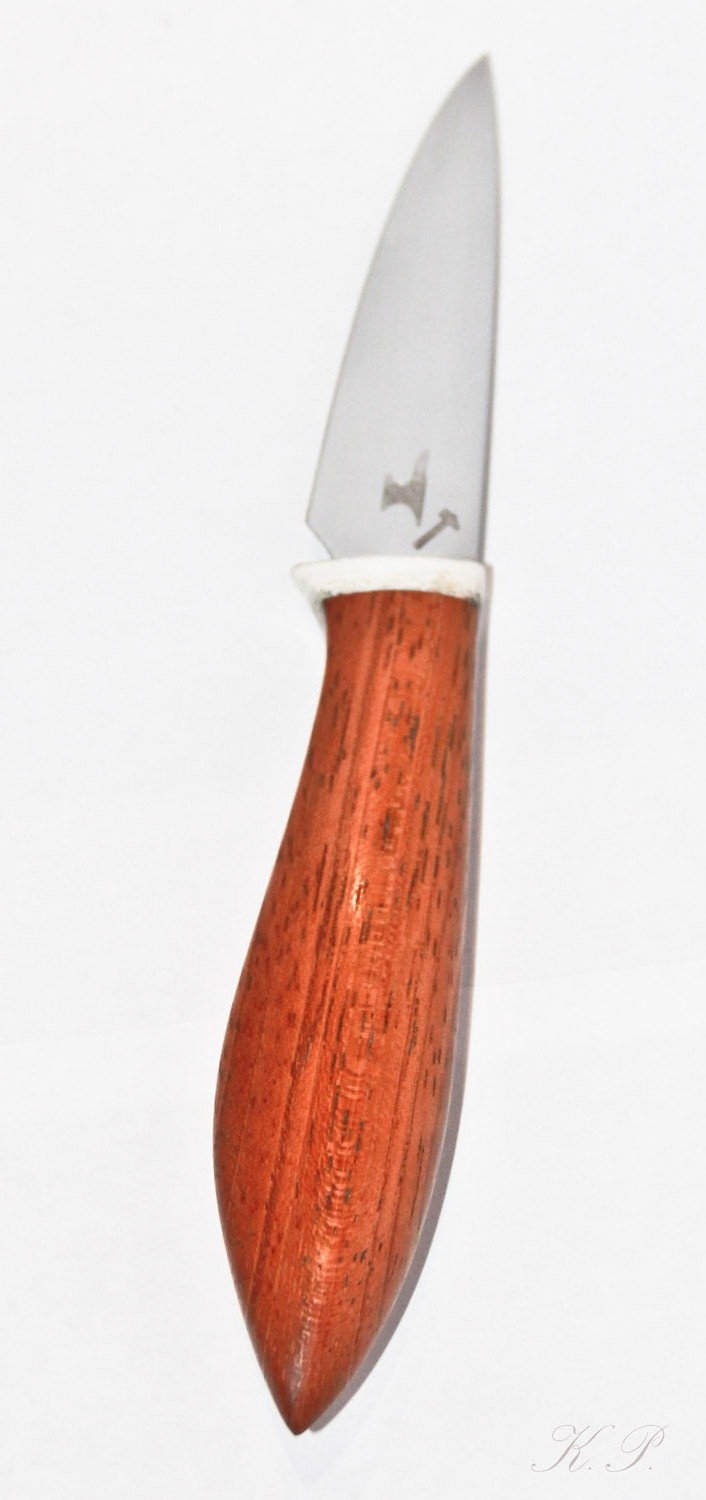

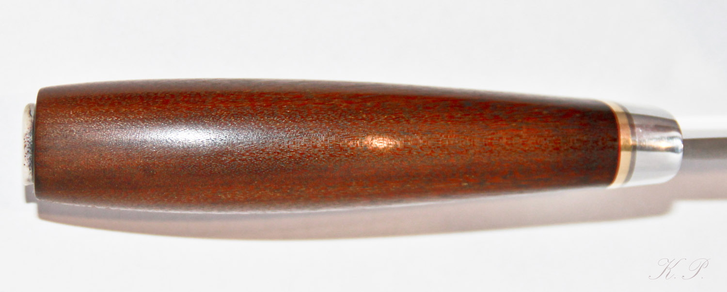

Nr. 88 Mažylis Geležtė -
Nr. 88 Mažylis Smile Geležtė - 96x27x4 mm., plienas x12m, kietumas ~62 HRC , rankena riešutas, nerūdijančio plieno varžtai. Visas peilio ilgis 193 mm.
Kestutis ply rašė: Nr. 88
Fainas...neduok die jei daugiau ką parašyčiau, Algirdas kelnes numautų Wink

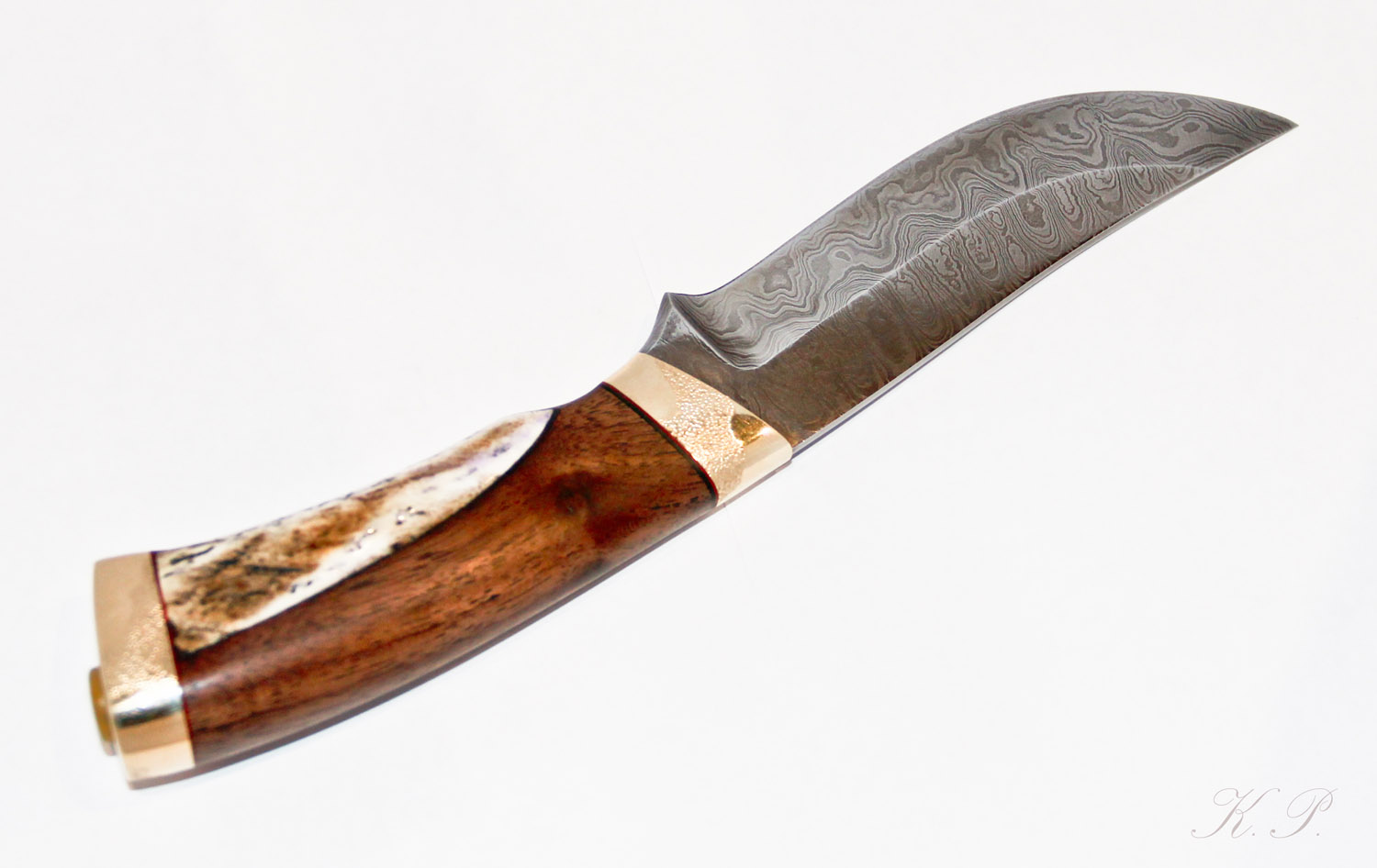

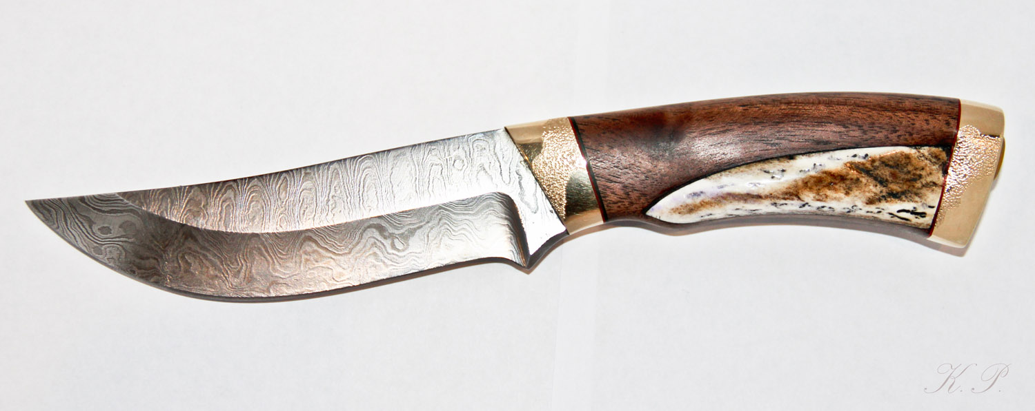

Nr. 87 geležtė - 120x31x3,8

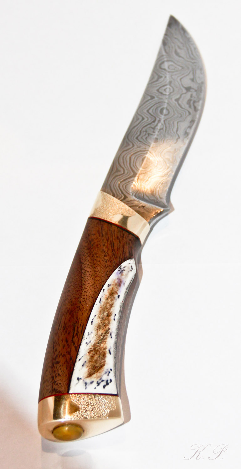

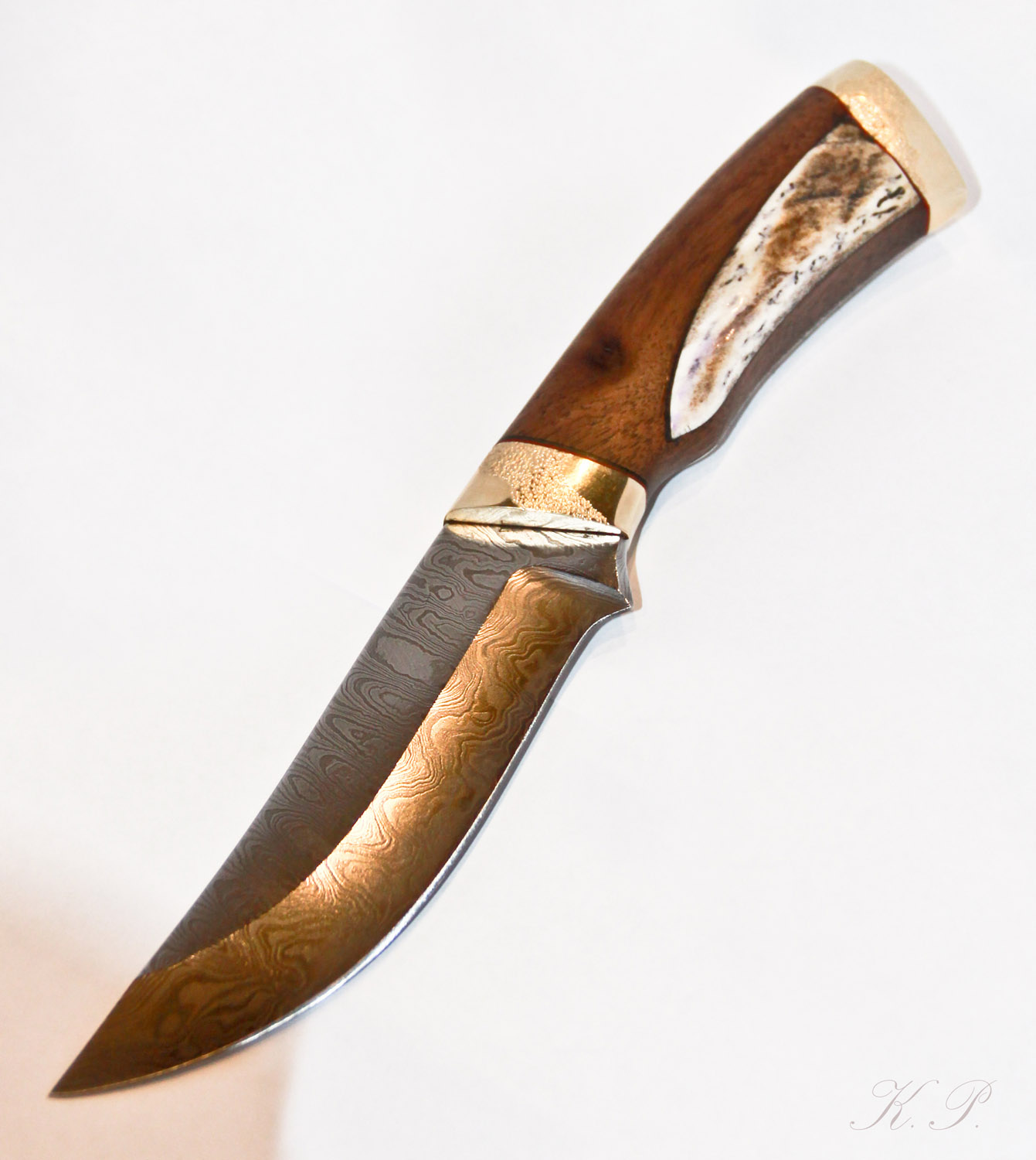

Nr. 87 geležtė - 120x31x3,8 mm., damaskas ~500 sluoksnių, ~61 HRC , rankena - bronza, riešutas, ragas, gintaras. Bendras peilio ilgis 240 mm. Šiek tiek modifikuotas mano senesnio peilio modelis Smile
