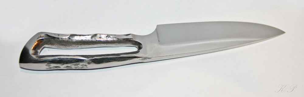

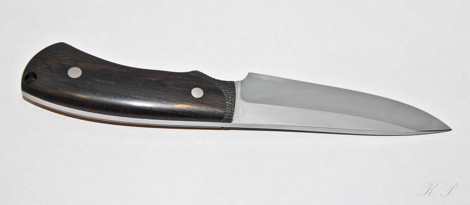

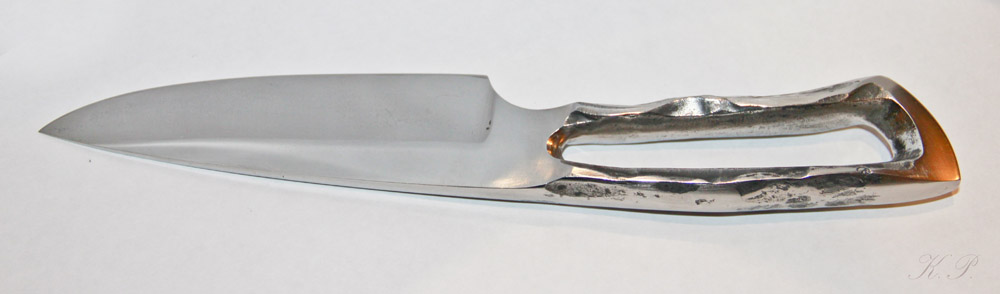

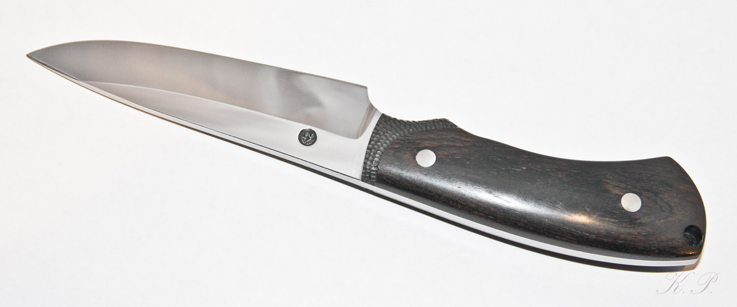

Nr. 79 kaltinis x12 f1
Nr. 79 kaltinis x12 f1 geležtė 110x30x4,5 mm., bendras ilgis 218 mm., apie 61- 62 HRC. Rankena - rudai - juoda mediena, ėmiau iš Lino, gal jis atsimins kokia Smile titaninės kniedės.
Netiktų šiam peiliui
Netiktų šiam peiliui pakeitimas nei formos, nei technologijos. Jis ir taip gražus.
Silkinas rašė: Netiktų šiam
Gal ir gerai sakai, š... gausis kai reiks peilį datemt iki biudžeto, o ne biudžetą iki peilio.
Kestutis ply
Tai tu gali tiesiog įvardinti kainą +-?
Mano galva tiktų ir kažkokia
Mano galva tiktų ir kažkokia pilnavidurė rankena.
Optimistiškas atsakymas
Optimistiškas atsakymas Smile Žinia, jei broliukai peiliamišiai labai užsinorės, tai kaina bus antraeilis dalykas Laughing
Siūlyčiau ant foruminio, ale
Siūlyčiau ant foruminio, ale Kęstutis sakė nepavilks...
Šeip tai modelis labai simpatiškas, genialu tai kas paprasta Geras-2
pyfpafz rašė: Siūlyčiau ant
O gaila, kad nepavilks Frown

Na, visa esmė tame, kad aš peilius gaminu savo malonumui, o jei apsiimčiau daryti seriją tokių peiliukų, tai jau taptų darbu Smile O jei taptų darbu, tai reikėtų ir įvertinti kaip darbą, taigi skaičiuokit patys : iškalti tarkim 20 daug maž vienodų rankenų kur kas sunkiau, nei iš vienodo storio juostos išpjauti vienodus šablonus ir skylutes pragręžti. Sekantis žingsnis padaryti tą skylutę rankenoje - čia jau nepadės jokios frezavimo staklės, bet kuriuo atveju reiks davedinėti rankomis Smile Vienam peiliui tai padaryti galima ir tokiu būdu kaip dariau aš - su dremeliu ir volframo karbido freza. Jei tą patį tektų daryti 20 peiliukų reikėtų nusikalti rankeną, atleidinėti plieną, daryti rankenoj skyles, po to kalti ašmenis, šlifuoti, suleidinėti ir daryti TA. Toks procesas su šiuo plienu, manau duotų min 5 procentus broko, kas būtų įskaičiuota į kainą Smile Be to gamybą pradėti galėčiau ne anksčiau birželio mėnesio, kiek laiko truktų priklausytų nuo peilių kiekio, bet tikrai tektų ilgai laukti. Taigi manau nepavilkčiau ne aš, o jūs Wink
Kestutis ply rašė: Be to
Be to gamybą pradėti galėčiau ne anksčiau birželio mėnesio, kiek laiko truktų priklausytų nuo peilių kiekio, bet tikrai tektų ilgai laukti. Taigi manau nepavilkčiau ne aš, o jūs ;-)
Aaaa, tai reiškia jei tu netelpi į darbų atlikimo terminus, 'nepavelkam' mes? Smile Gal valdiškoje įstaigoje dirbi? Laughing xD
Kestutis ply
Kestutis ply portretas
Tauragė
Prisijungė: 2011-08-10
GAdas rašė: Kestutis ply
Aaaa, tai reiškia jei tu netelpi į darbų atlikimo terminus, 'nepavelkam' mes? Smile Gal valdiškoje įstaigoje dirbi? Laughing XD
GAdai, du skirtingi dalykai yra užsakymų eilė ir darbų atlikimo terminai Wink O nepavilkimas, tai labiau susijęs su tuom kad savikaina gaunasi viršijanti rezultato vertę Laughing Jei rankena būtų kitokia tuomet viskas būtų gerai Wink
Kestutis ply rašė: GAdas
GAdai, du skirtingi dalykai yra užsakymų eilė ir darbų atlikimo terminai Wink O nepavilkimas, tai labiau susijęs su tuom kad savikaina gaunasi viršijanti rezultato vertę Laughing Jei rankena būtų kitokia tuomet viskas būtų gerai ;-)

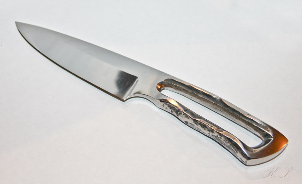

Supratau tavo mintį. Gaila, kad daug užsakymų - būtų geras foruminis. O šitame skylė kalviškai daryta kaip supratau? Gal darant užsakymą galima būtų frezuoti skyles, greičiau pavyktų? O beje, koks plienas?

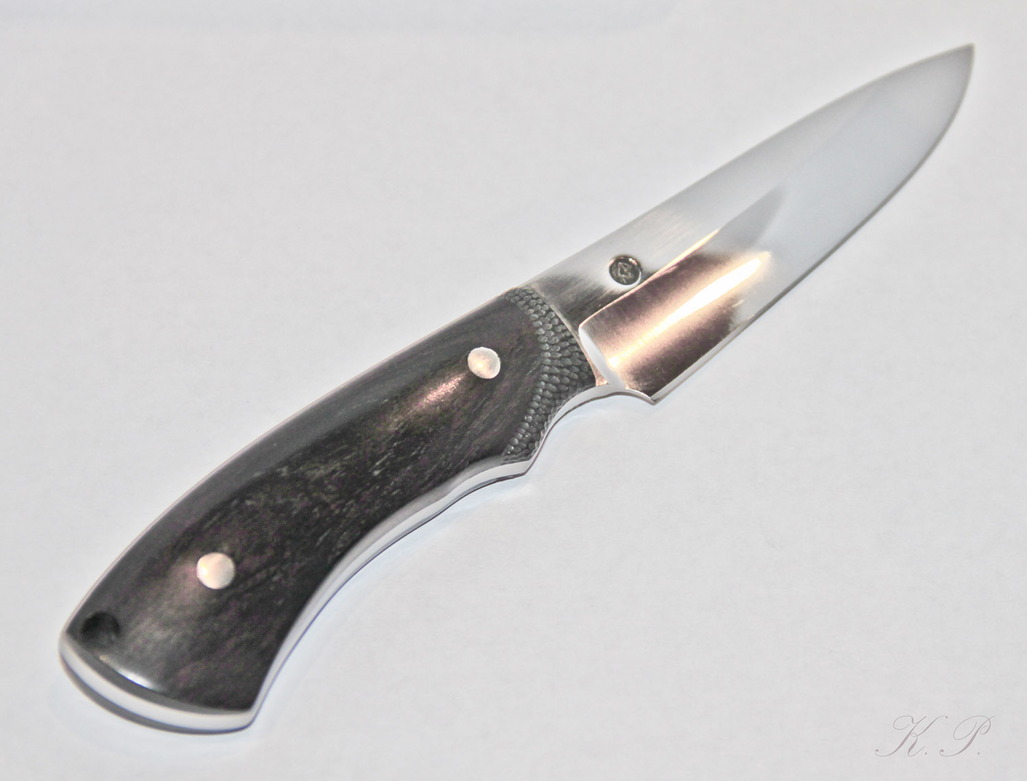

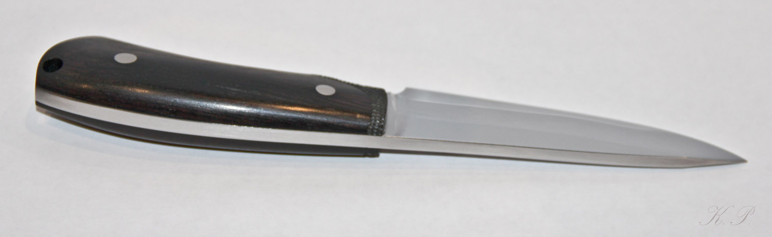

Nr. 78 Kaltinis 217 mm.
Nr. 78 Kaltinis 217 mm. peiliukas, geležtė 108x32x5 mm. Smile

Kestutis ply rašė: Nr. 78
Labai gražus darbas. Turiu rimtų įtarimų, kad skirtingai nuo daugelio panašaus stiliaus peilių, šituo galima ir sunkesnius darbus padaryti rankenos skuduru (virve) neapvyniojus. Apie technines savybes autorius rašo nedaug, bet nemanau, kad tai vien tik gražus daiktas.
Remus rašė: Turiu rimtų
Remus rašė:
Šis peilis dabar pas mane - testavimui, tad būtų įdomu jeigu paimtum išbandymui savo tipiniams darbams.
Plieno rūšies Kęstutis specialiai neparašė, kad tai iš anksto neįtakotų išvadų.

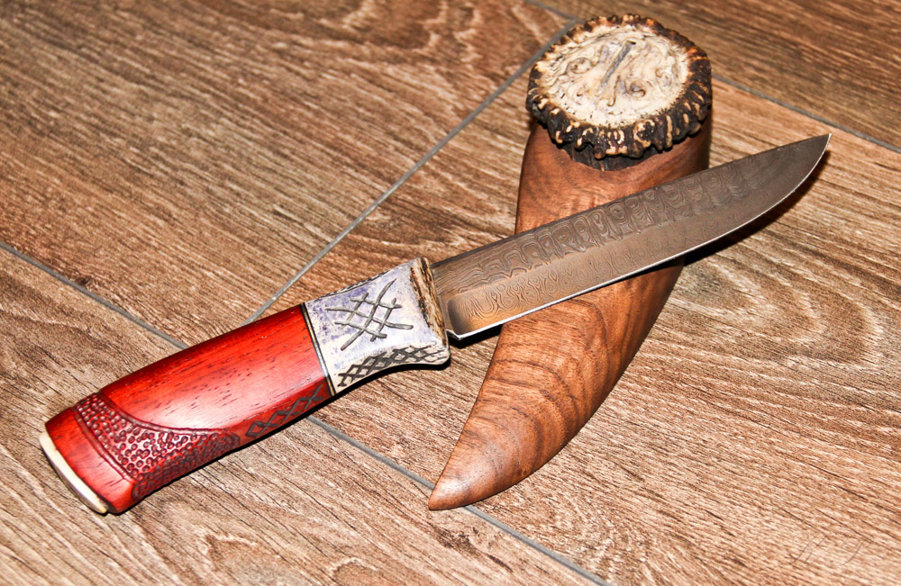

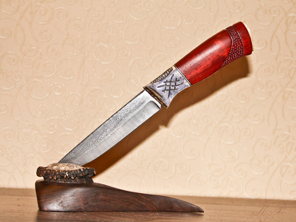

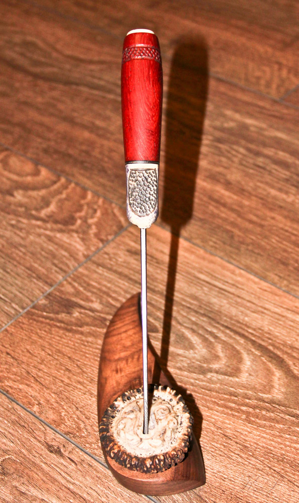

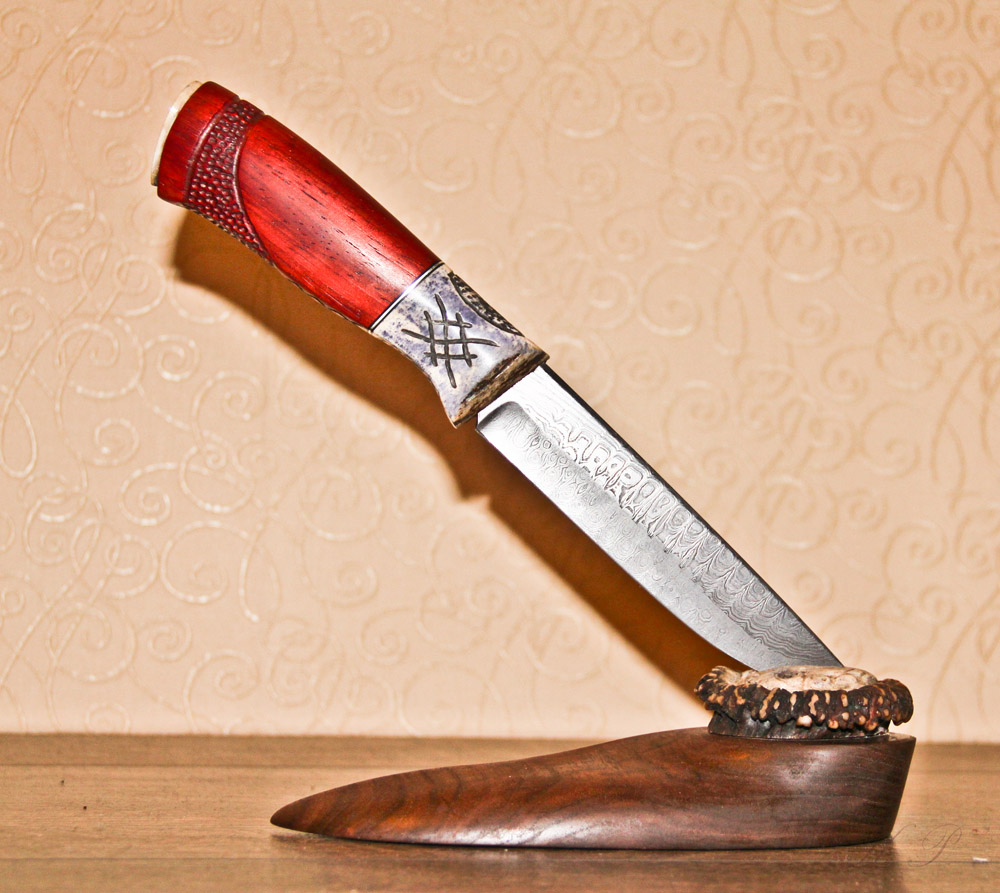

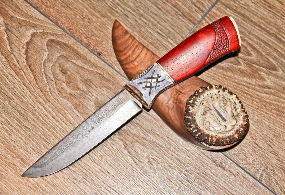

Nr.77 Naujametinis peiliukas
Nr.77 Naujametinis peiliukas Smile Geležtė -130x28,5x3,5 mm., tas pats dvigubas damaskas 170 sluoksnių ir 43-45 HRC pentyje bei 500 sluoksnių apie 64 HRC ašmenyse. Rankena - ragas, padouk. Bendras peilio ilgis 255 mm.
Man patinka - formos geros,
Man patinka Geras - formos geros, medžiagos geros ir padarytas gerai, o kai yra stabilus "meistro braižas" - tai atskiri ginčytini dizaino elementai greičiau vertybė, nei trūkumas. Smile

Gelezte, tai graziai
Gelezte, tai graziai padaryta. Nu, bet rankena.... kiekvienam pagal skoni, aisku.... manau nuvaziuota i lankas, su rankenos ornamentais. Bet, tai yra mano nuomone.

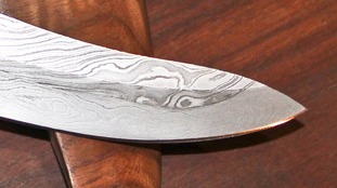

Puikus darbas! 64HRC niūroje
Puikus darbas! 64HRC niūroje kasdienybėje labai įspūdinga. Teorinis/klaviatūrinis medžiotojas gal pasakys, kad tiek nereikia. Gal ir nebūtina, bet kai yra tai tikrai nekenkia. O toliau tai viskas ok, prabangus dizainas su ergonomika ir kasdienybės reikalavimais ne tik nesipyksta, bet labai draugauja. Nepalaikius rankose ir nepabandžius pjauti 100% tvirtinti negalėčiau, tačiau geležtės konfiguracija tikrai labai arti absoliutaus rezultato kai reikia ką nors išmėsinėti. Rankenos detalė (foto) taipogi sako, kad autorius galvojo ne tik apie estetiką, bet ir apie tą pačia pilką kasdienybę. Aišku, geras klausimas kas tokį peilį išsitrauks niūrioje lupyklos aplinkoje. O labai linkėčiau, nes grožis puošia pasaulį. O šiuo atveju, vien iš foto, matosi, kad grožis su ergonomika nesipyksta.
Tony
Tony portretas
Aišku. Šiaip gražus peilis,
Aišku. Šiaip gražus peilis, ir tamstos braižas peilių gamyboje labai ryškus, sunku but supainioti su kuom nors kitu Smile tik galbūt vietoje datos ir numerio ant bolsterio geriau žiūrėtusi koks nors ornamentas (imho) Smile
Tony
Tony portretas
Idomu kokiu prietaisu buvo
Idomu kokiu prietaisu buvo pamatuotas kietumas "Holow grinding" ašmenyse Undecided
Kestutis ply
Tauragė
Tony rašė: Idomu kokiu
Tony rašė:
Idomu kokiu prietaisu buvo pamatuotas kietumas "Holow grinding" ašmenyse :-/
Kietumą matuoju tam skirtom dildėm, nes kitokio matuoklio neturiu. 65 HRC dildė slysta, jokių įbrėžimų nepalieka, net ir pakankamai stipriai spaudžiant. Taigi mano akiai 64 HRC turėtų būti Wink Be to čia damaskas, tai reikėtų labai įmantraus prietaiso pamatuoti kiekvieno sluoksnio kietumą atskirai Smile Ir dar remiuosi teorija, kuri surašyta plieno duomenų lape ir ji sako, kad visi trys mano naudoti plienai, taikant mano naudotą TA schemą turėtų būti 64-66 HRC. Kaip dar tiksliau pamatuoti, nežinau, jei turit minčių sakykit, mielai pasinaudosiu patarimais. Smile
