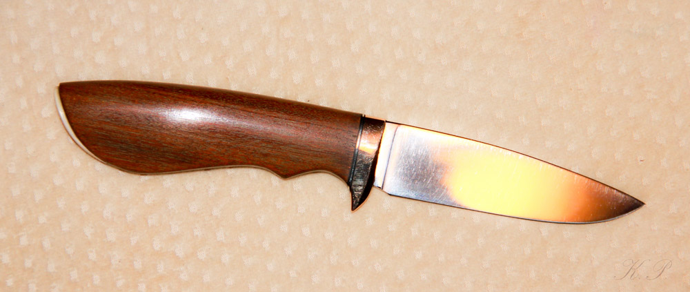

Kęstuti, super!! Sveikinu su
Kęstuti, super!! Sveikinu su gražia pradžia. Geras-2
Vykis
Vykis portretas
Prisijungė: 2011-01-15
Toks į genį panašus
Toks į genį panašus Smile
Arens
Arens portretas
Pakruojis
Prisijungė: 2010-07-28
Dailus peilis. Harmoningas.

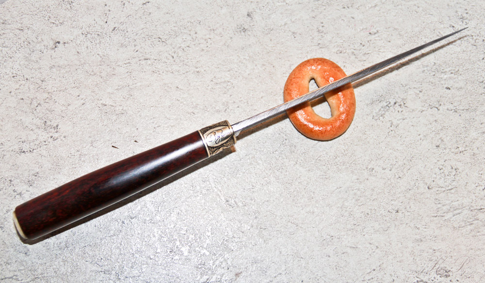

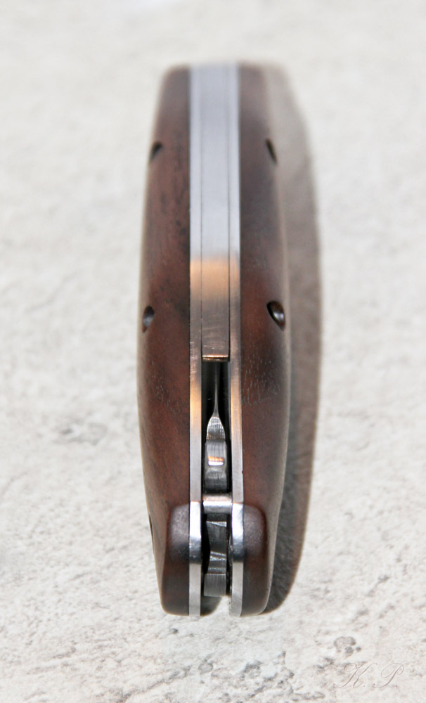

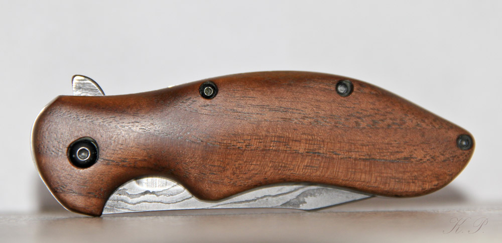

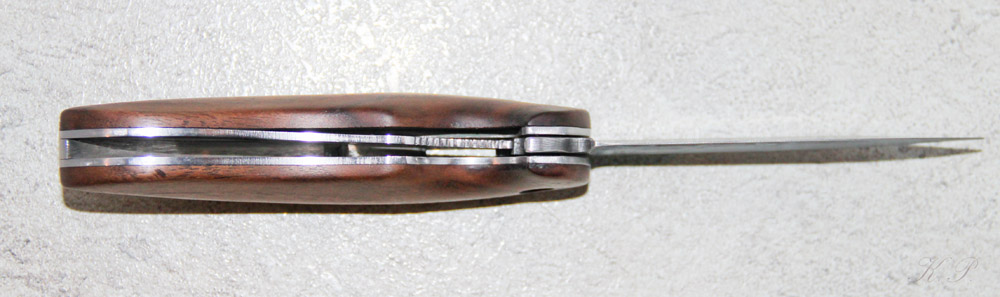

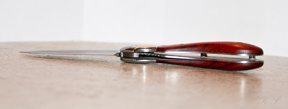

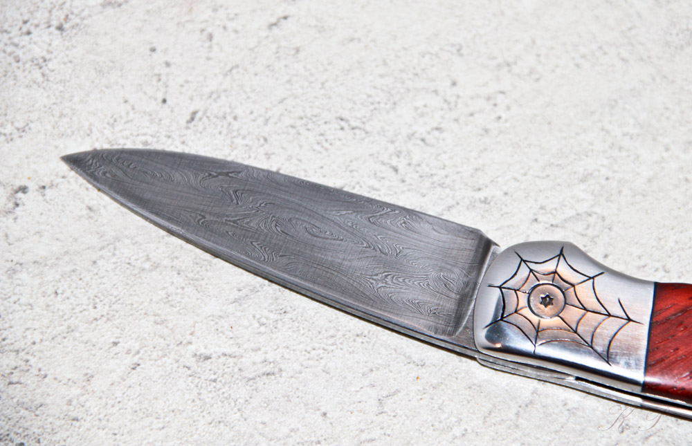

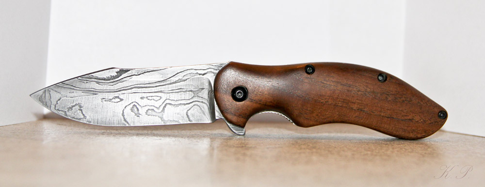

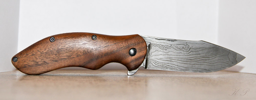

Antras bandymas Geležtė
Antras bandymas Smile
Geležtė 81x21x3 mm., damaskas šx15, u10a, xvg apie 120 sluoksnių kietumas apie 60 HRC
Sulenkto ilgis 107 mm., rankena - riešutas, mechanizmas kershaw su asistu, konstrukcija šiek tiek pakeista Smile Peiliukas dar nebaigtas, labai nepeikit Embarassed
Šitas dar geresnis!
Šitas dar geresnis! Bravo Geras
Lenktinukas kaip pirmas
Lenktinukas kaip pirmas produktas tikrai puikus. Bet yra kur tobulėti. Žiūrint nuotrauką, spyna atrodo silpnokai, bet gal klystu.

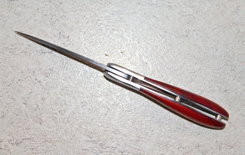

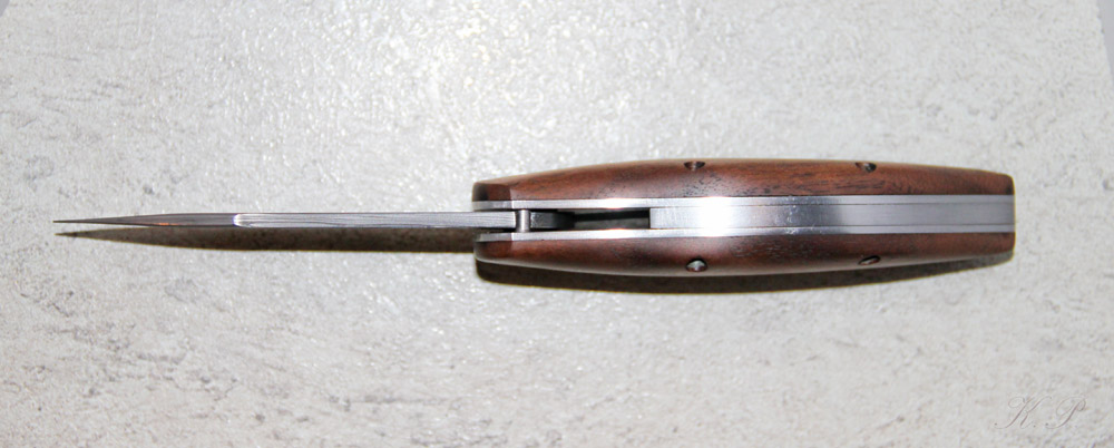

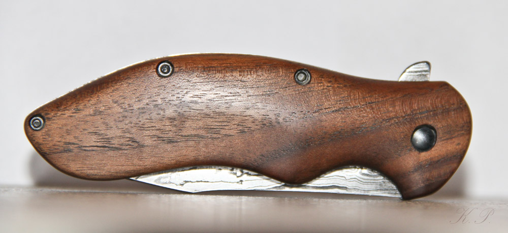

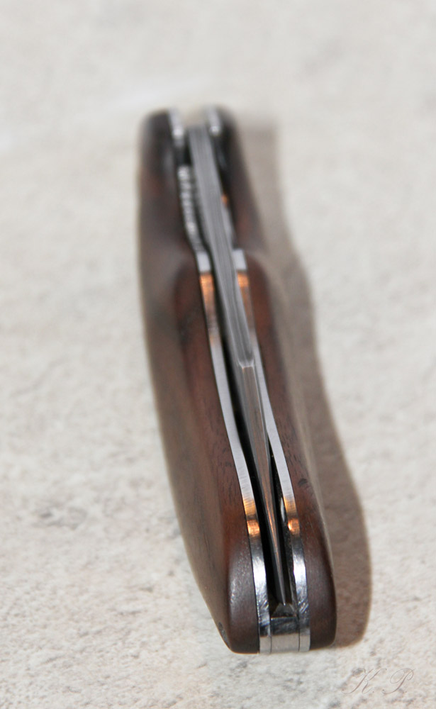

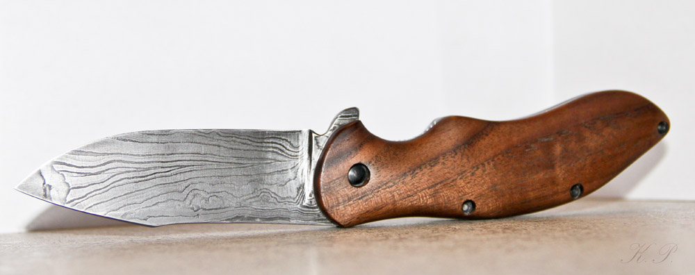

Dar kelios nuotraukos
Dar kelios nuotraukos užlenkto Smile O geležtę atlenkti nėra sudėtinga, net viena ranka pavyksta, nes nuoludžiai įgaubti nuo penties, tai nutverti yra už ko Wink
Geras. Kaip atlenkinėji
Geras. Kaip atlenkinėji geležtę?

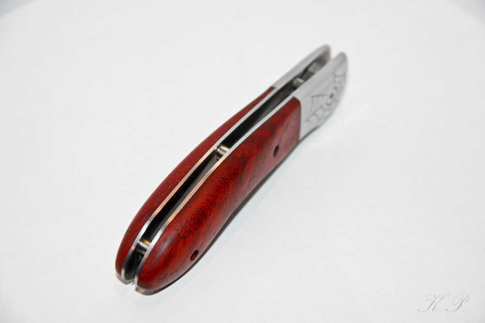

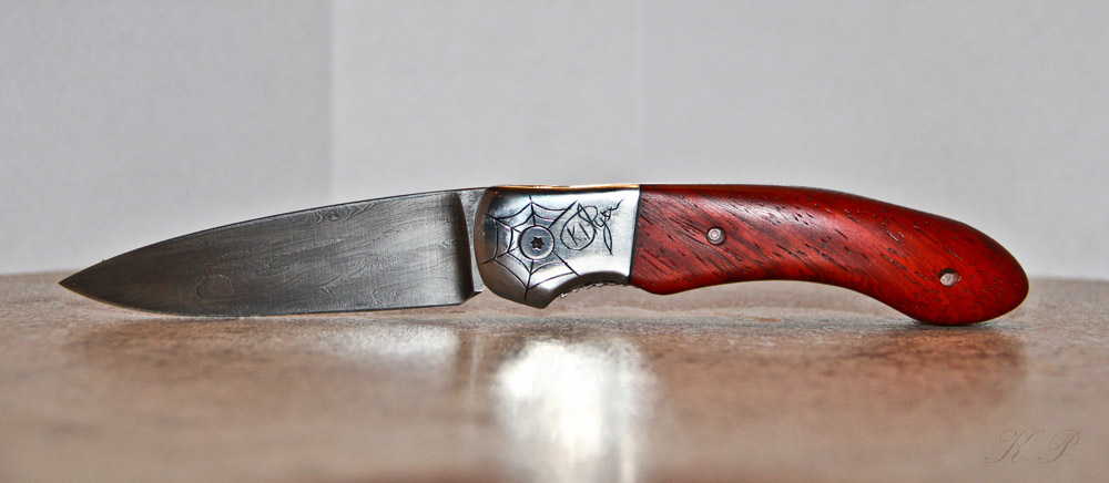

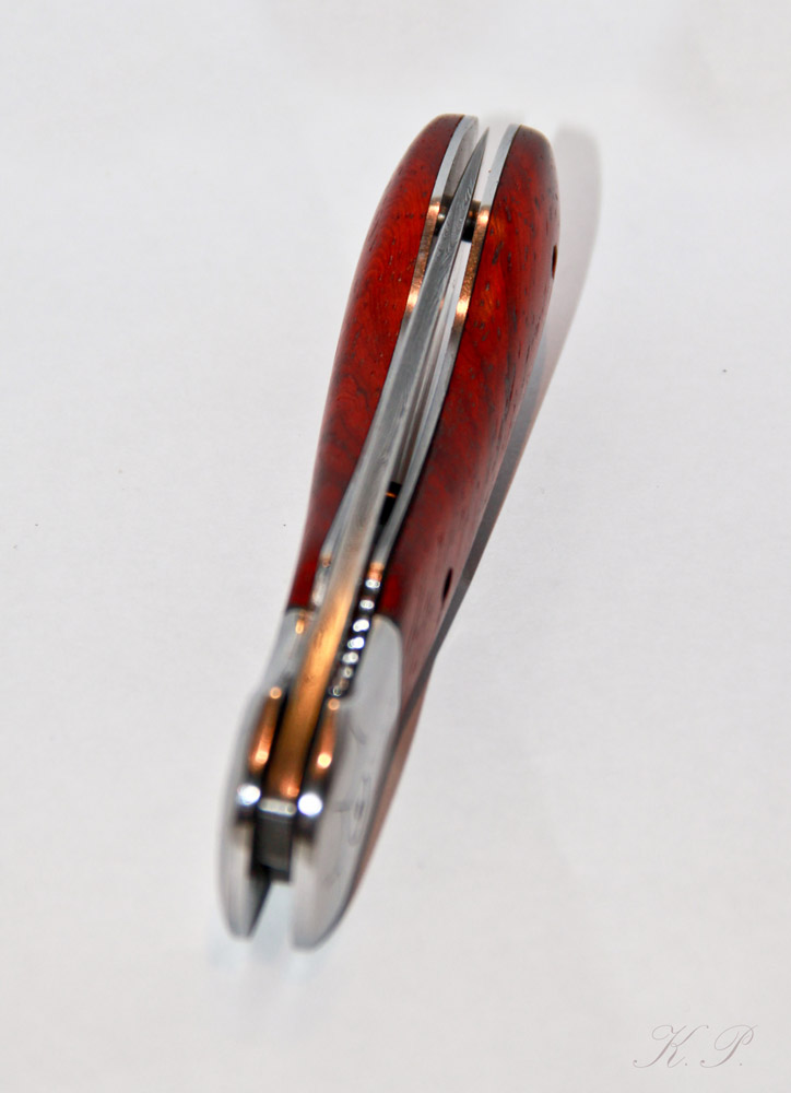

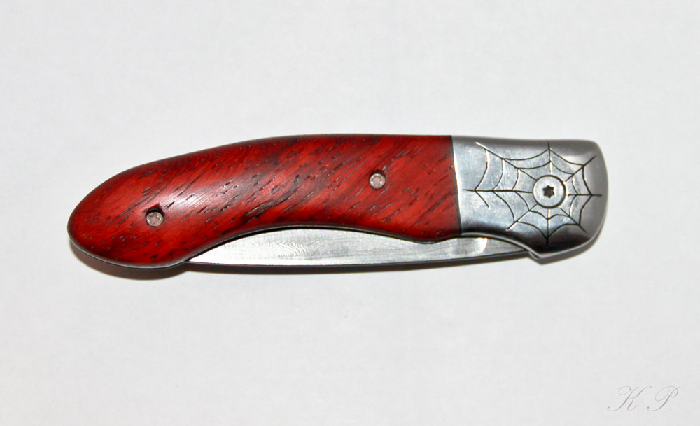

Pirmas bandymas padaryti
Pirmas bandymas padaryti lenktinuką Smile Geležtė 87x24x2,8 mm., damaskas 600 sluoksnių kietumas apie 60 HRC. Nerūdijantis plienas, fibra, padouk mediena. ( nežinau, kaip tiksliai pavadinti Smile - plokštelės su užraktu vokiečių gamybos, plienas aisi 420 )
Banginis portretas
Kestutis ply rašė: Pirmas
su visa pagarba - spaudziu desine!
Šaunuolis Tęsk-nesustok, nes
Šaunuolis Geras
Tęsk-nesustok, nes lietuviškų lenktinių niša - tuščia. Wink

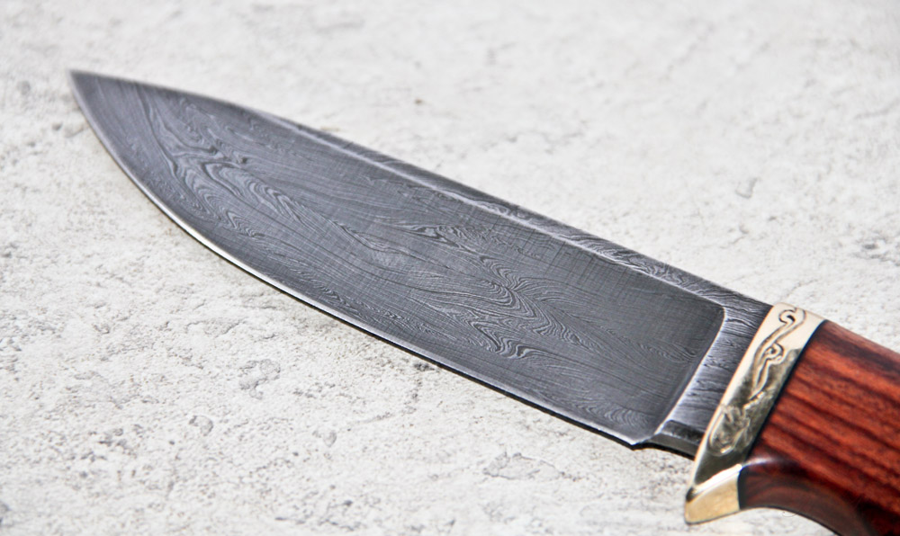

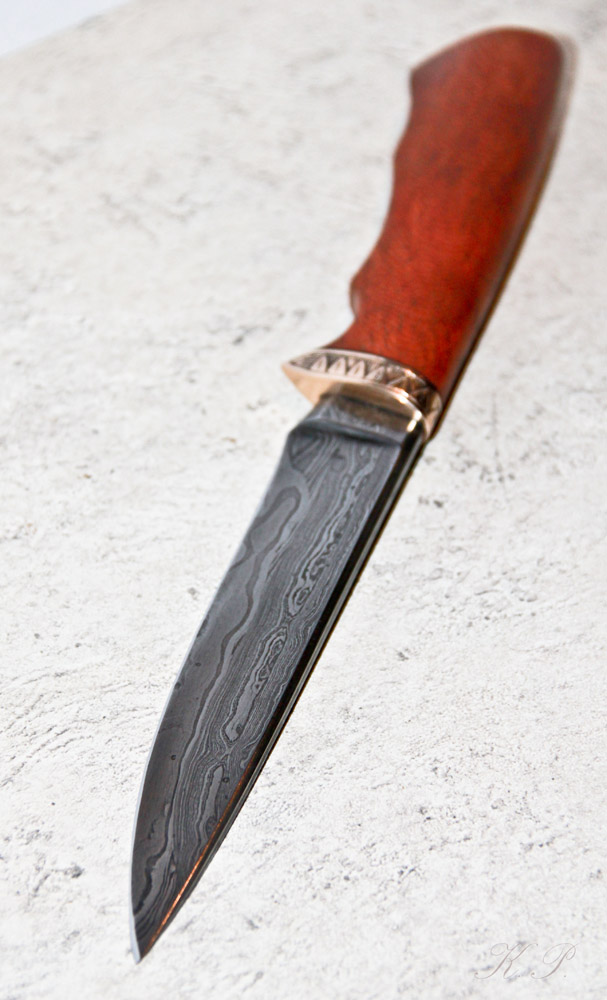

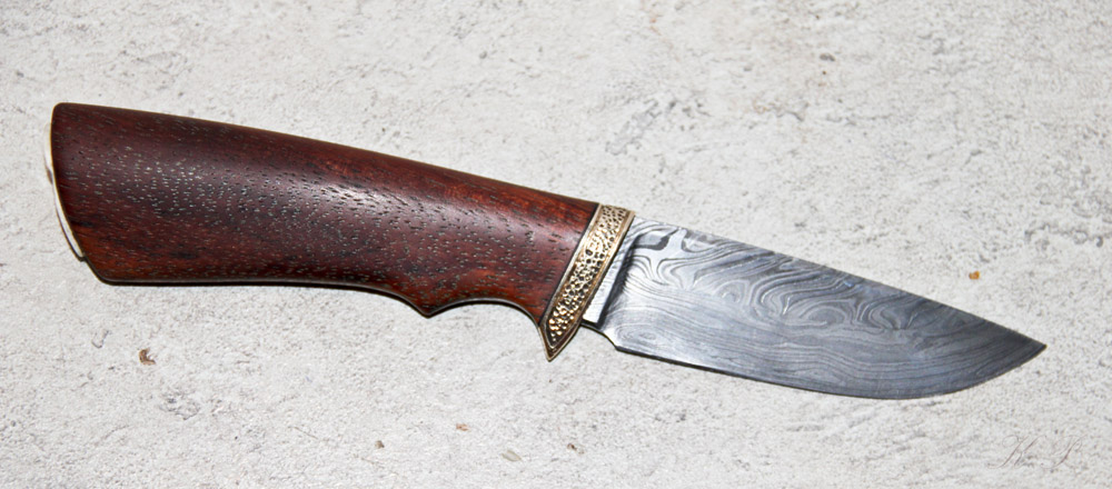

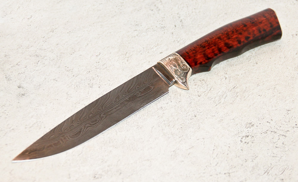

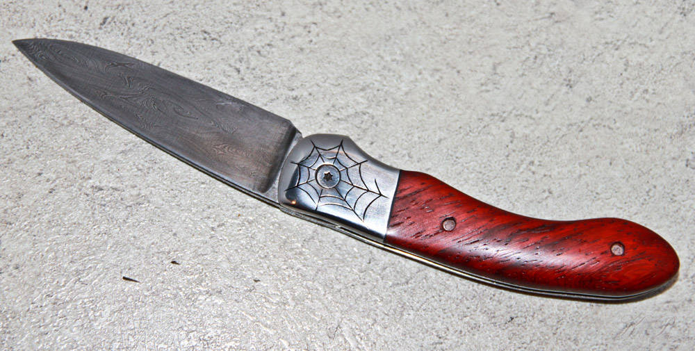

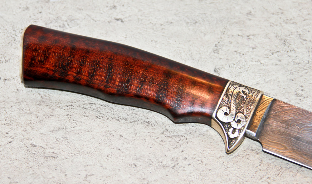

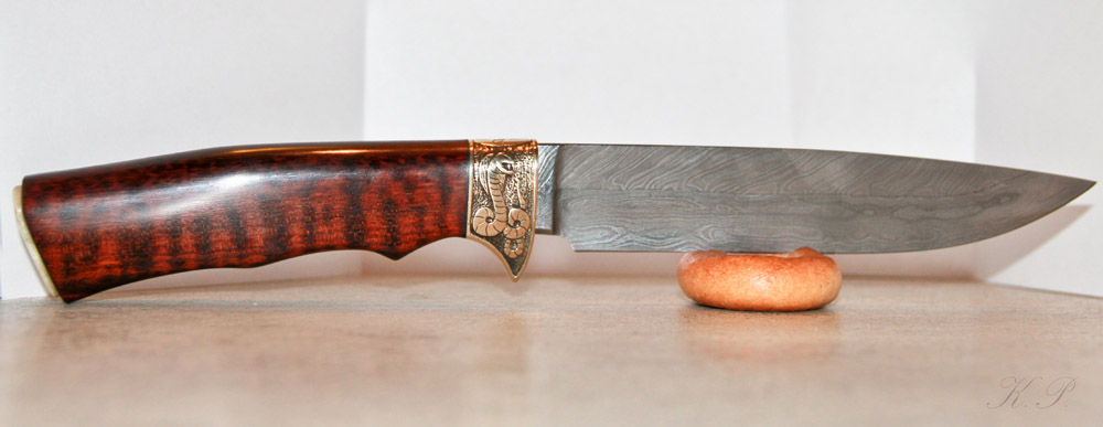

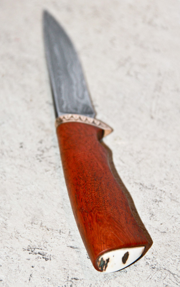

Šitas iš to paties damasko,
Šitas iš to paties damasko, kur filmavau bandymą. Smile Geležtė - 113x27x3,5 kietumas apie 61 HRC, damaskas 600 sluoksnių. Rankena - žalvaris palisandras, ragas.
Labai šauniai padarytas
Labai šauniai padarytas Geras

Kad vis geriau ir geriau
Kad vis geriau ir geriau faktas kaip blynas - todėl nesikartosiu Wink Snakewood su gyvate Geras-2
Gyvai nemačiau, bet sprendžiant iš nuotraukų darbai jau ima prašytis atskiros vetainės (.com), nes tarptautiniu mastu šie peiliai turėtų sulaukti pasisekimo, be to tokį talentą slėpti viename specializuotame forume labai kuklu Smile

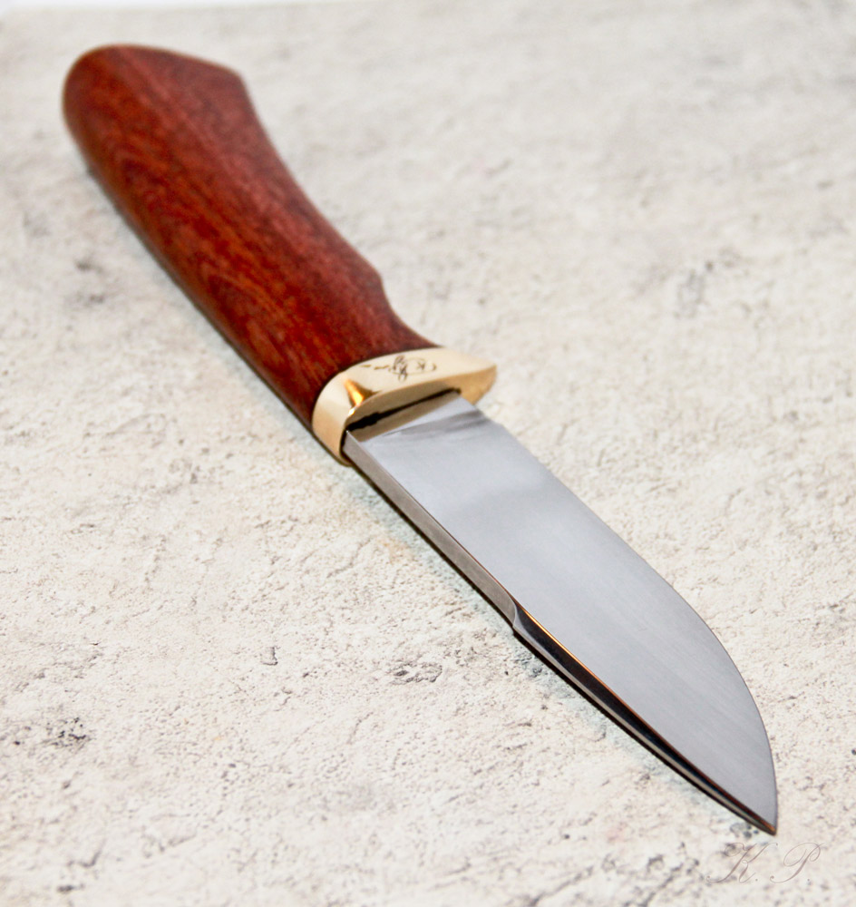

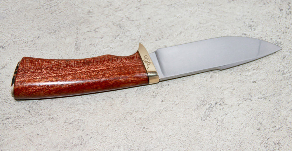

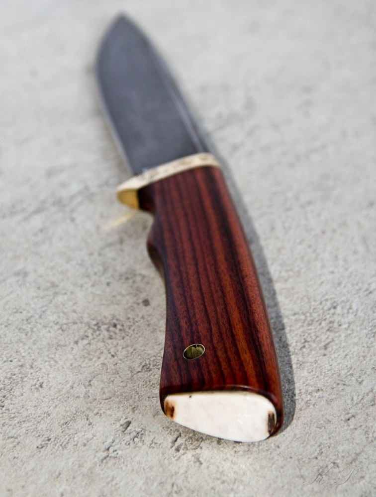

Geležtė - 104x22x3,5 visas
Geležtė - 104x22x3,5 visas igis 215 mm., plienas 95x18 apie 59-60 HRC. Rankena - žalvaris, nežinau kokia egzotika, ragas.

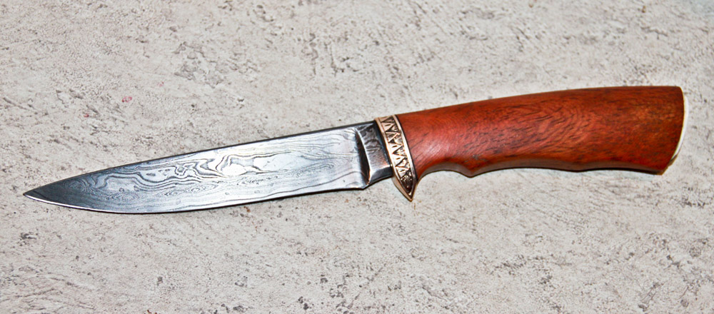

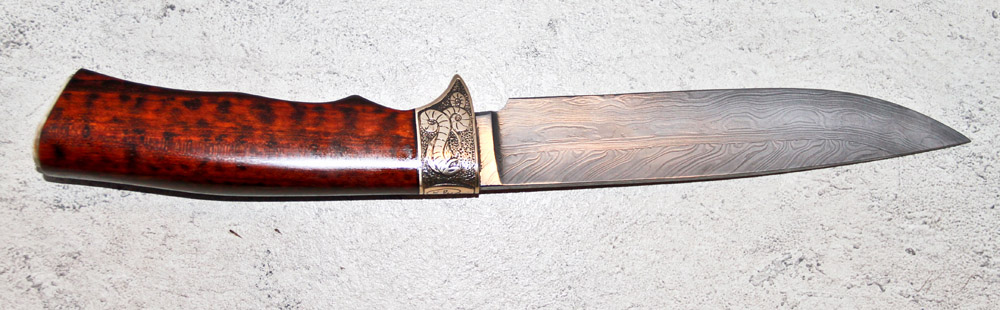

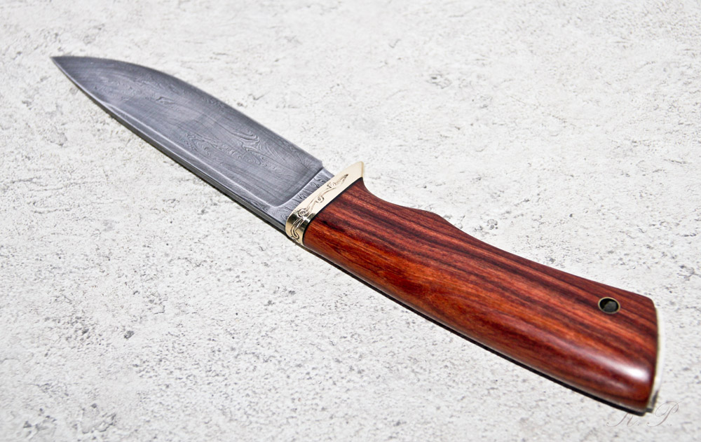

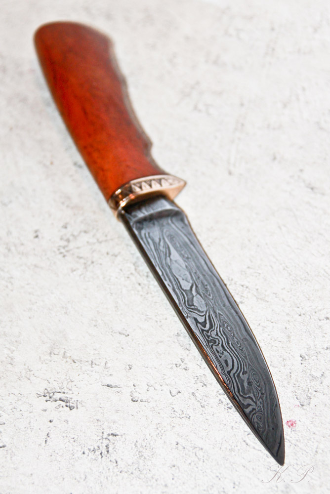

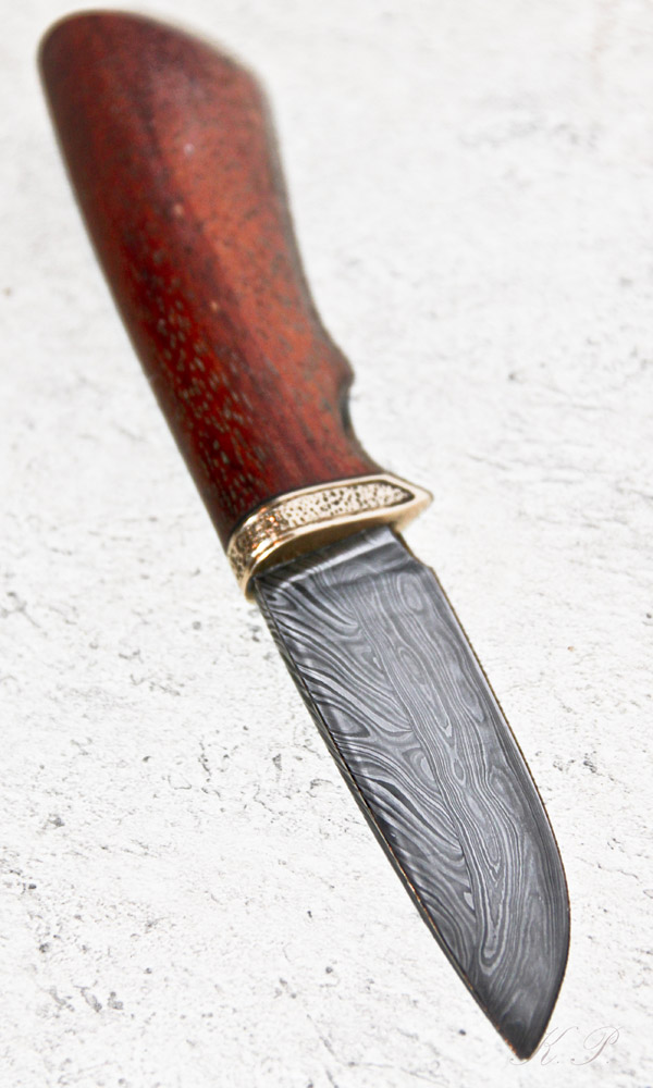

Šiandien dar pora peiliukų
Šiandien dar pora peiliukų pasisekė užbaigti Smile
Geležtė - 160x29x4 visas ilgis290 mm., damaskas 350 sluoksnių, nuolydžiai įgaubti nuo penties, apie 60 HRC. Rankena - bronza, gyvatmedis, ragas. Rankinis graviravimas.

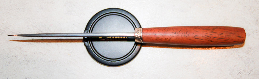

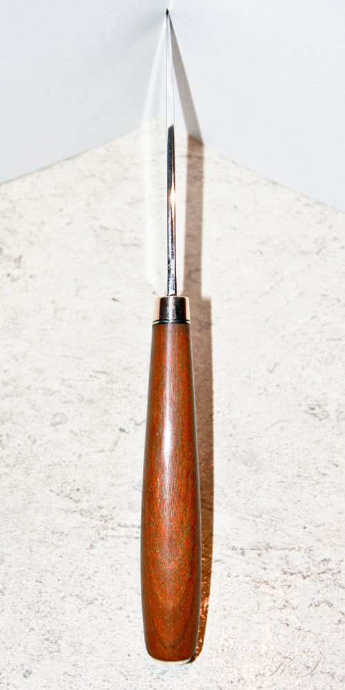

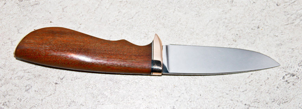

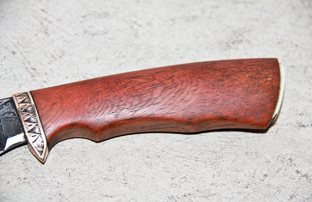

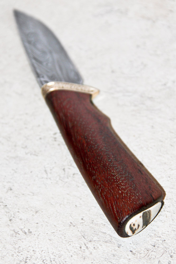

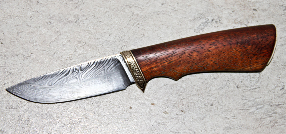

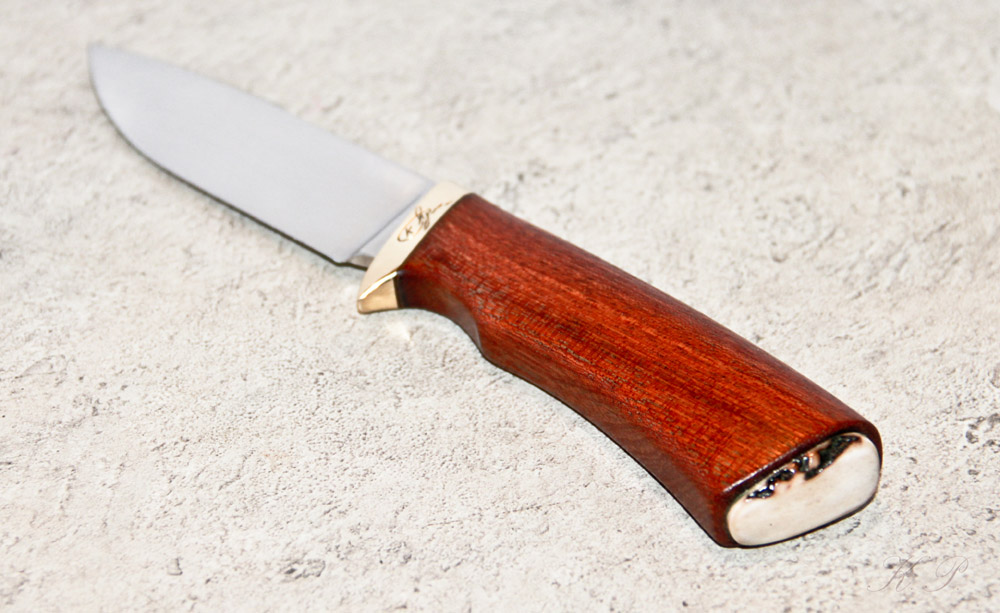

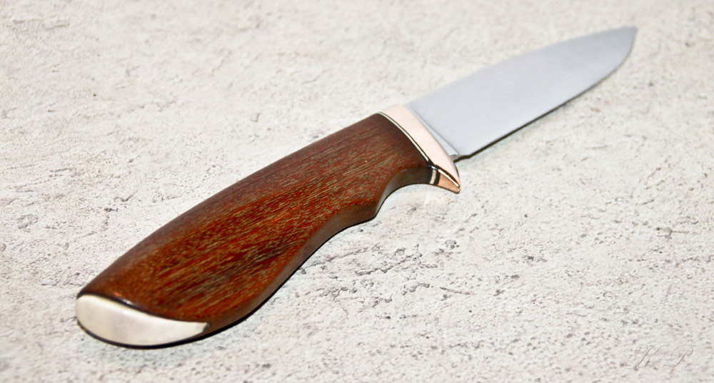

Pagaliau pavyko ir man AEB-L
Pagaliau pavyko ir man AEB-L išbandyti Smile Geležtė - 96x25x2,6 mm., apie 60-61 HRC, nuolydžiai nuo penties iki 0,3 mm., bendras ilgis 212 mm. Rankena - bronza, nikelsilveris, ipė, ragas.
Geležtė - teisinga. O štai
Geležtė - teisinga. Geras
O štai "pilvotas" rankenos galas vizualiai "per sunkus" tokiai geležtei. Undecided

Nedidukas labai patiko.
Nedidukas labai patiko. Geležtė graži. Formuojasi braižas. Ar labai skiriasi pjovimas 16500 na dėl mikropjūklelio? Ar daug geriau pjauna? Sekančiam, 165000 sluoksnių, norisi plonesnės rankenos.

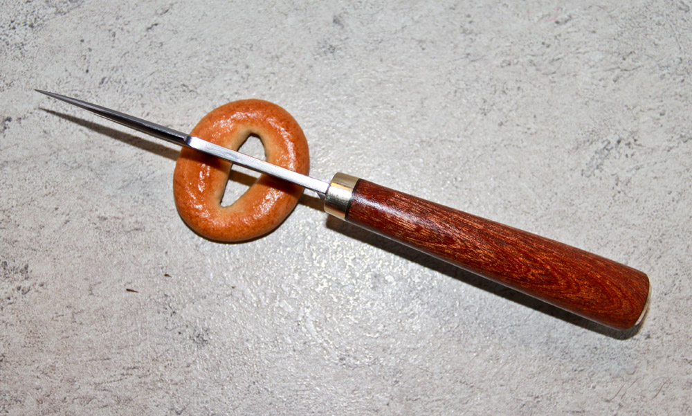

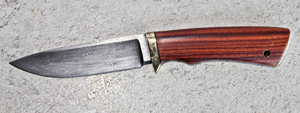

Eksperimentinis peiliukas
Eksperimentinis peiliukas Smile
Geležtė 135x24x5 bendras ilgis 255 mm. Nuolydžiai įgaubti, nuo penties. Damaskas - šerdis (ašmenų dalis) 165000 sluoksnių šx15, r18, xvg , išorė 350 sluoknių xvg, u10a, šx15. Rankena - bronza, ragas ir nežinau kos medis, žinau, tik kad egzotika iš pietų amerikos Smile
Mano akiai kiek persunkus
Mano akiai kiek persunkus rankenos galas. Visa kita puiku! Geležtės vis gražėja ir gražėja Smile

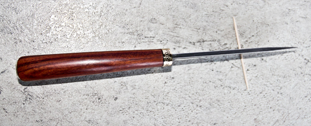

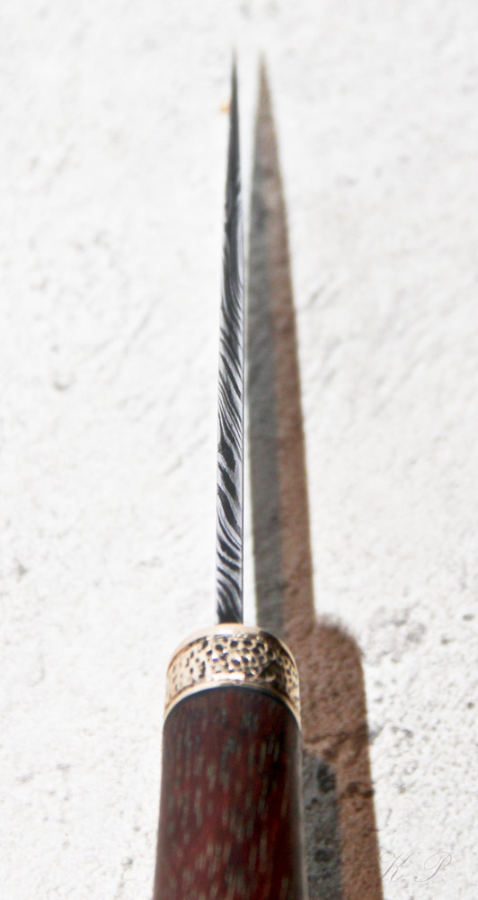

Na šitas tikrai nedidukas
Na šitas tikrai nedidukas Smile
Geležtė90x28x3 bendras ilgis 210 mm. Damaskas - 350 sluoksnių, kietumas apie 60 HRC , nuolydžiai įgaubti nuo penties suvesta iki 0,4 mm. Rankena - merbau, bronza, ragas.
Kestutis ply
Kestutis ply portretas
Tauragė
Prisijungė: 2011-08-10
Ten tamsi žalia, gal kiek per
Ten tamsi žalia, gal kiek per tamsi, bet kitokios neturėjau Smile
Rankenoje tarpinės sudaro
Rankenoje tarpinės sudaro trispalvę? Nelabai eina nustatyti vidurinės tarpinės spalvą, ar tamsiai žalia ar kokia kita tamsi spalva. Gražiai padaryta.

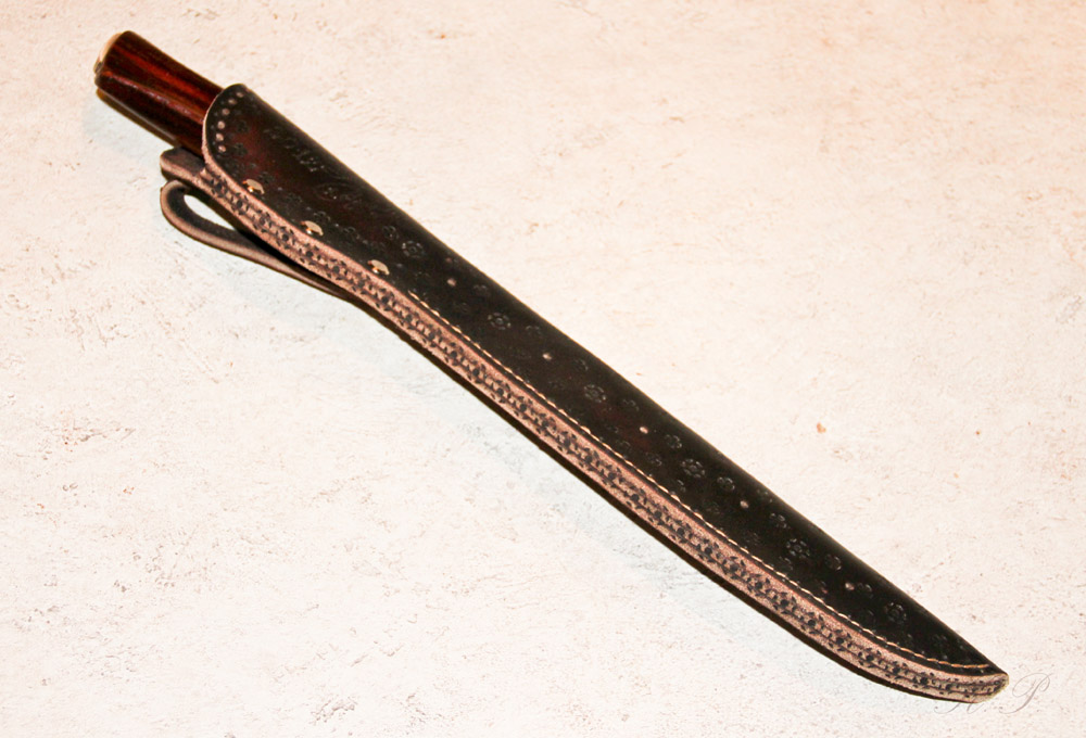

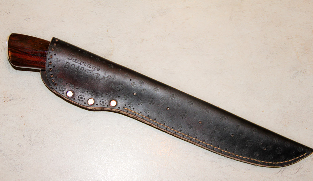

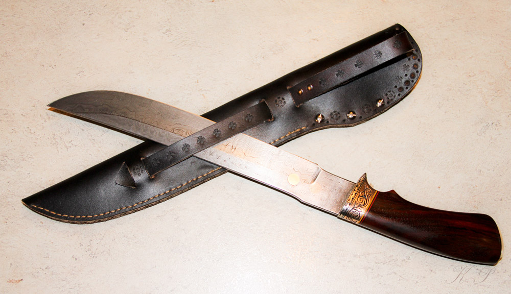

Kestutis ply
Tauragė
O čia ir apranga prie to
O čia ir apranga prie to paties peiliuko Smile
Vykintas
Vykintas portretas
Prisijungė: 2010-09-13
Gražus darbas, geležtės forma
Gražus darbas, geležtės forma ir ilgis primena VIII a. žemaitiškus kovos peilius. Galima būtų sekantį variantą stilistiškai artimesnį savo kraštams padaryt, būtų galima pretenduoti į šiuolaikinę senovinės peiliakalystės interpretaciją.

Geras dantu krapstukas.Tokius
Geras dantu krapstukas.Tokius vadinu dantu krapstukais.Kodel?
Toky kai parodai zandikaulis apatinis nukrinta iki zemes ir tada pats sau gali issikrapstyti datis
a o jaigui apie peily tai tikrai daro yspudy
Saules trokstame
bet laukeme jos miegodami.
Arens
Arens portretas
Pakruojis
o. Kardas kaip reikiant.
o. Kardas kaip reikiant. Gražus bolsteriuko raižinys. Geras Patiko.
