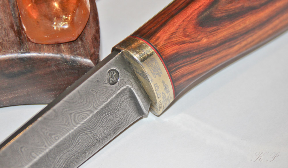

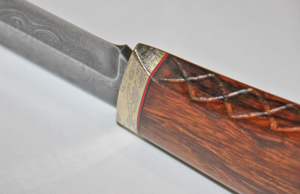

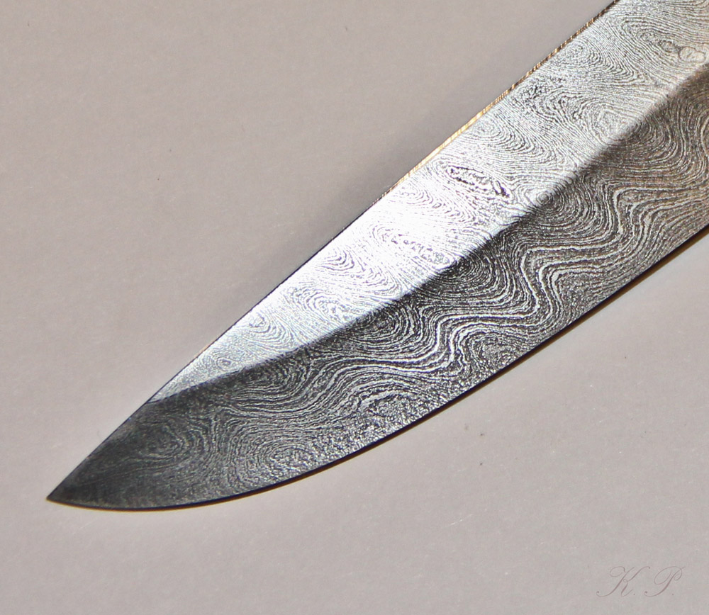

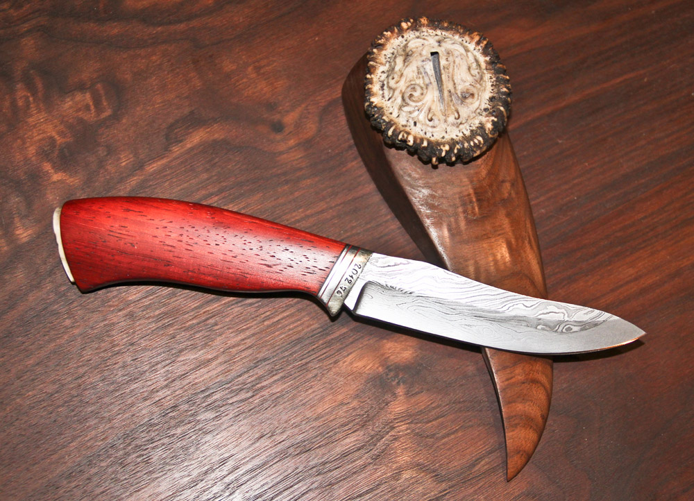

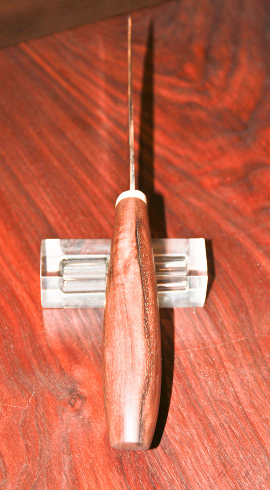

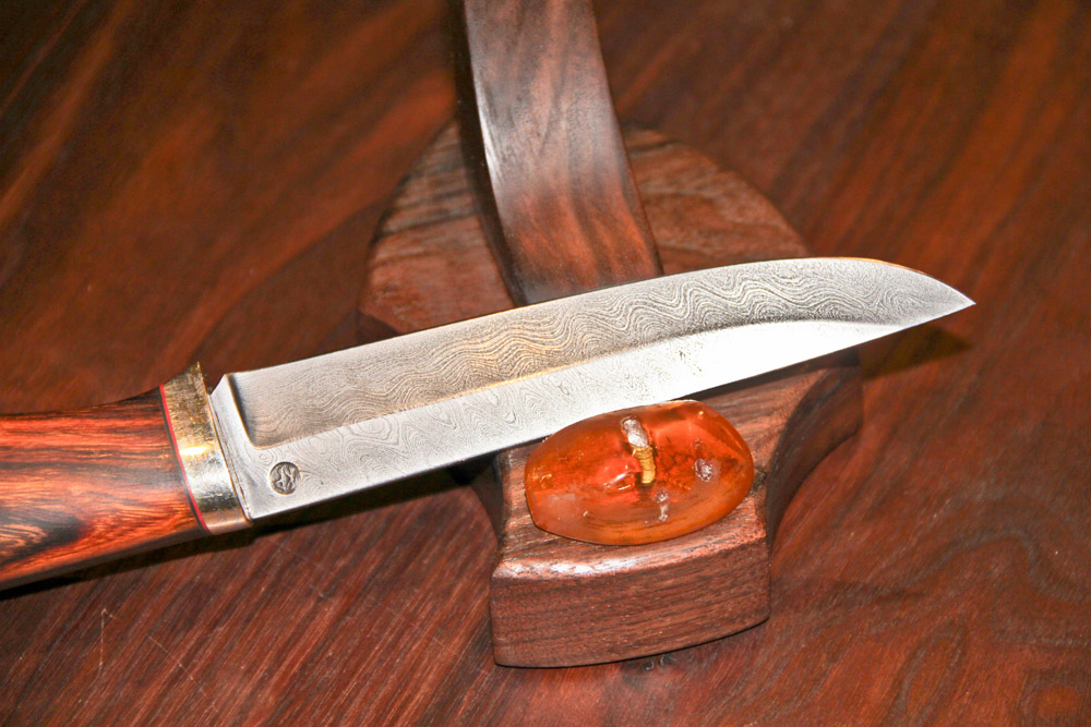

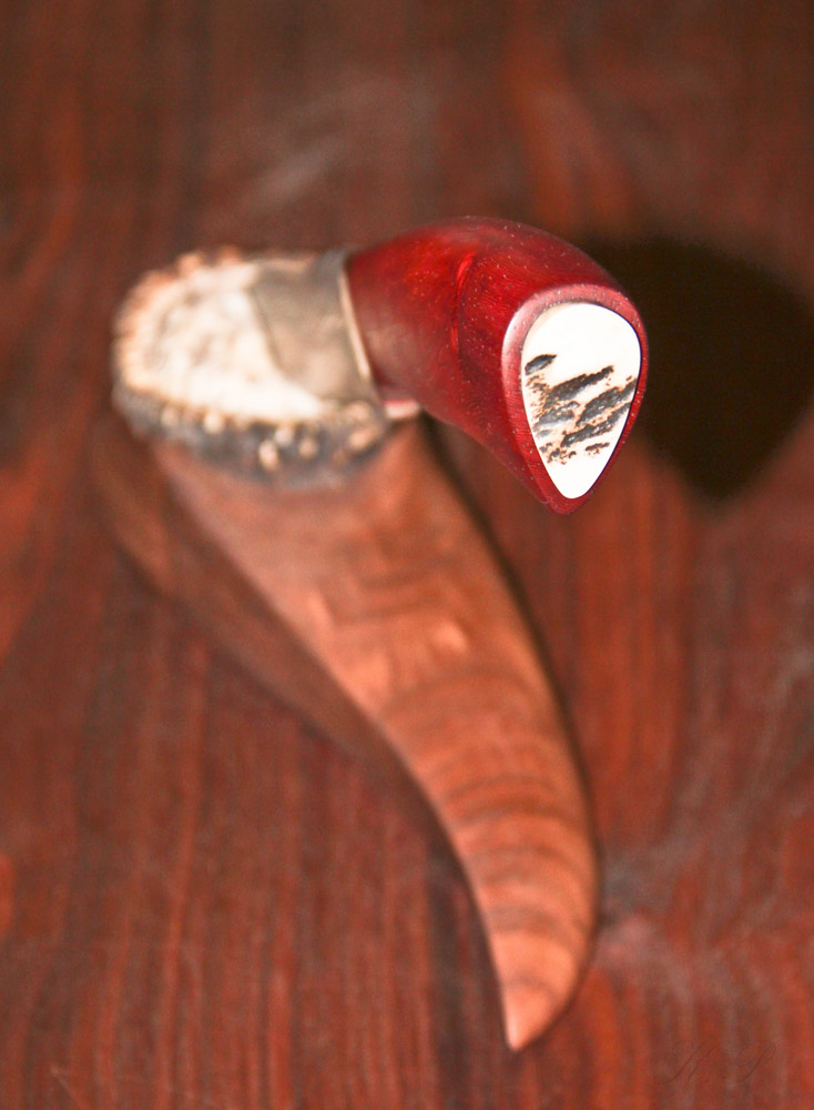

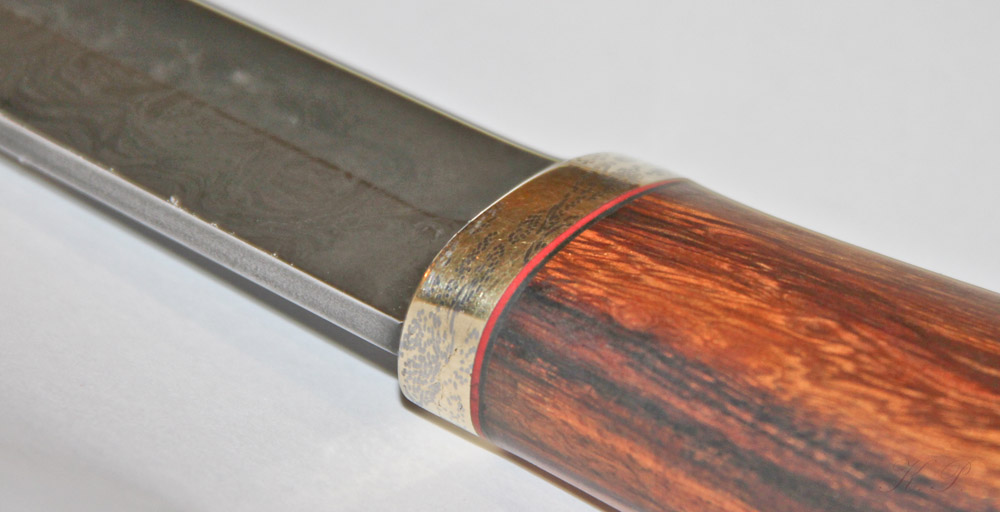

Nr. 76 Geležtė 109x25x4,5
Nr. 76
Geležtė 109x25x4,5 mm., dvigubas damaskas: pentis 170 sluoksnių 43-45 HRC, ašmenys 500 sluoksnių apie 64 HRC. Rankena nikelsilveris, titanas, padouk, ragas, bendras peilio ilgis 230 mm.
Šį kartą viską dariau kitaip Smile Kitoks plienų santykis pakete, visiškai kitoks TA režimas, kol kas, rezultatai man patinka Smile
Turbūt vienas iš gražiausių
Turbūt vienas iš gražiausių peilių, mano matytų, iš tavo, Kęstuti, pateiktų. Labai gražus Geras-2
Arens
Arens portretas
Pakruojis
Prisijungė: 2010-07-28

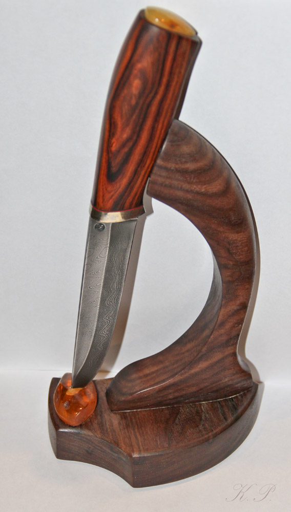

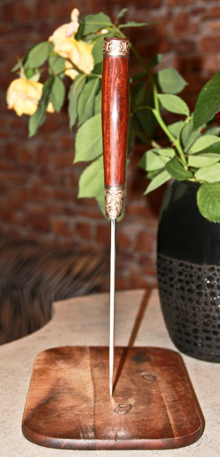

Nr 75 labai daug darbo įdėta.
Nr 75 labai daug darbo įdėta. Geležtė žinoma su štampuku liuks. Ir mokume labai fainas. ir stovelis. Harmoninga Geras .
Peilis gražus . Bet gale
Peilis gražus . Bet gale rankenos pauošimas gintaru kažin ar pagerins rimto peilio savybes. Jis gi gana trapus, nebent peiliukas skirtas puošniam interjerui.

Silkinas rašė: Peilis gražus
O koks skirtumas gintaras, ragas ar titanas? Juk vis vien niekas tuo rankenos galu vinių nekala, tam yra plaktukas. O jei numesi ant betono tai ir titanas neliks be žymės ir jau bus sugadintas galas, kurį reiks tvarkyti. Lygiai taip pat nesunku ir titaninį galą su mozaikine kniede peršlifuoti ir gintarą pakeisti Wink O protingai dirbant visus peiliui priklausančius darbus neturiu jokio supratimo, kas tam gintarui gali atsitikti Nesuprantu
Kestutis ply rašė: Silkinas
Perdirbti žinoma galima viską. Tik kiek aš turėjau reikalų su gintaru, patyriau, kad tai graži,bet jautri medžiaga. Peiliukas rimtas, tad pagalvojau, kad ši detalė čia kaip ir netinka, bet tai tik mano nuomonė Smile

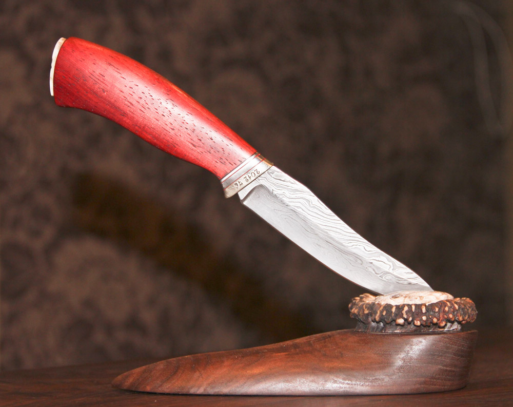

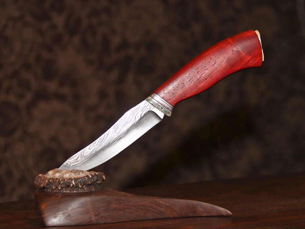

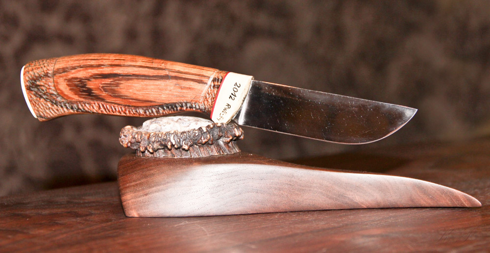

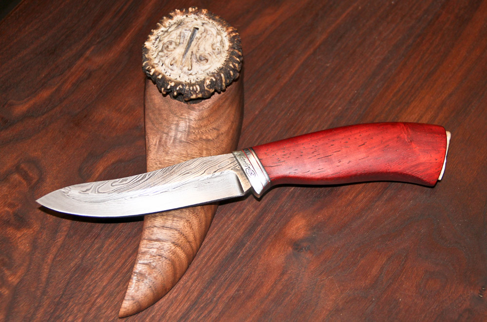

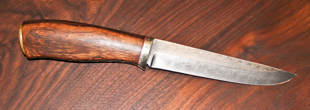

Šiandien nutariau
Šiandien nutariau suskaičiuoti kiek jau esu padaręs peilių, taigi taip išėjo, kad šis bus Nr. 75 Smile
Geležtė 134x26x4 mm. damaskas šx15, xvg, u10a apie 500 sluoksnių. Rankena desert ironwood, mokume gane iš bronzos ir plieno, gintaras. Bendras peilio ilgis 255 mm.
Labai skoningai ir teisingai
Labai skoningai ir teisingai pagamintas peiliukas. Geras-2
Tikrai bus kandidatu artėjančiuose "Geriausio 2012 m. savadarbio peilio" rinkimuose. Wink

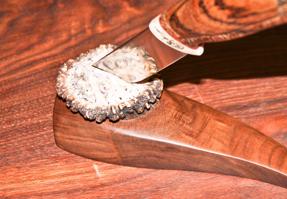

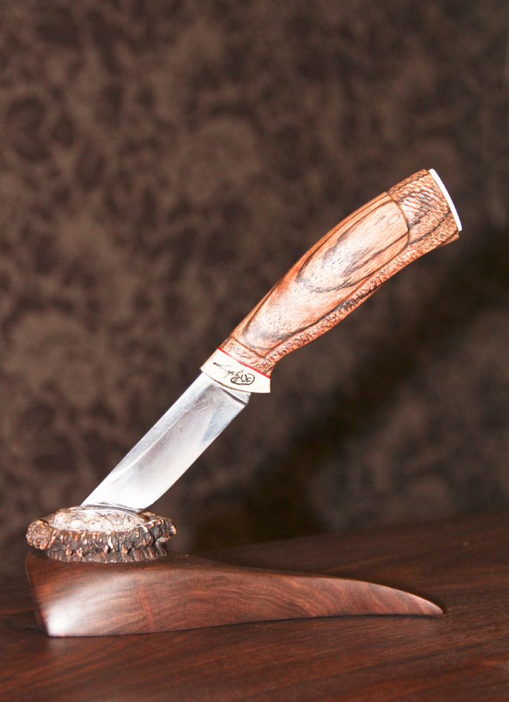

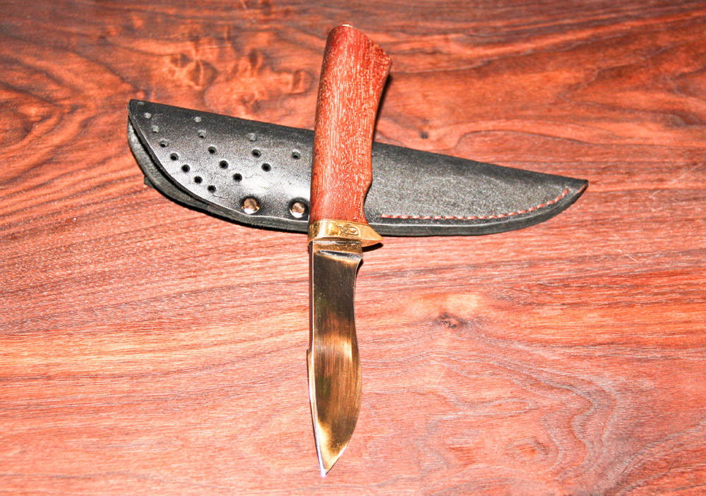

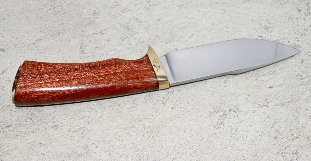

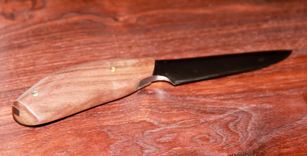

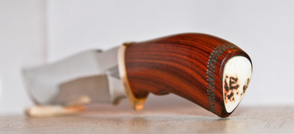

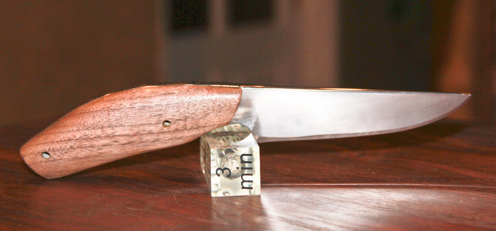

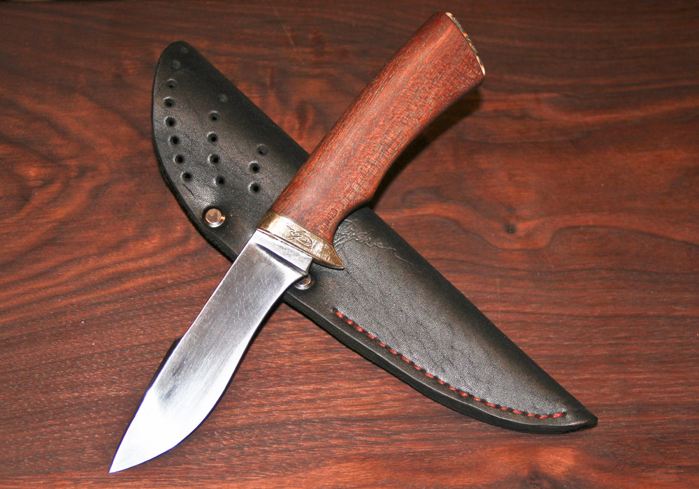

Geležtė 87x18x3 mm., RWL-34
Geležtė 87x18x3 mm., RWL-34 apie 61-62 HRC rankena ragas, fibra, zebrano, ragas. Tvirtinimas kiauryminis, bendras ilgis 217 mm.
Geležtė su įgaubtais
Geležtė su įgaubtais nuolydžiais - tikslingai tokius darei ar eksperimentuoji su grinderiu? Undecided
Visumoje peiliukas harmoningas ir turėtų būti smagus. Geras

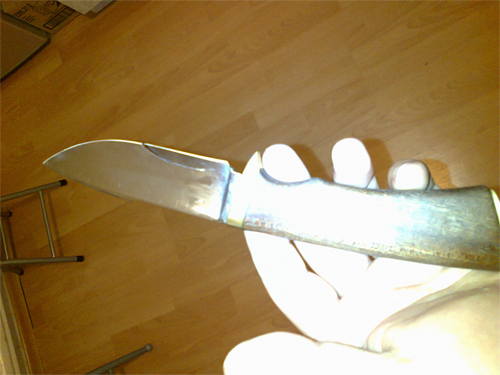

Bandžiau išgydyti vieną
Bandžiau išgydyti vieną sulaužytą mano peiliuką, kas gavosi spręskit patys Undecided
Pirmasis neįprastas, bet
Pirmasis neįprastas, bet įdomus. Smile
Antrasis - tvarkingas "darbininkas". Geras
Trečiajam, atskirai paėmus geležtę ir rankena - viskas lyg ir gerai, bet kartu - nedera formos ir proporcijos. Mano akimis žiūrint geležtė turėtų būti siauresnė, su kitokia penties linija. Undecided

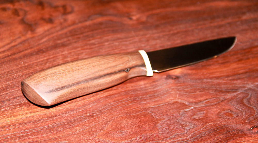

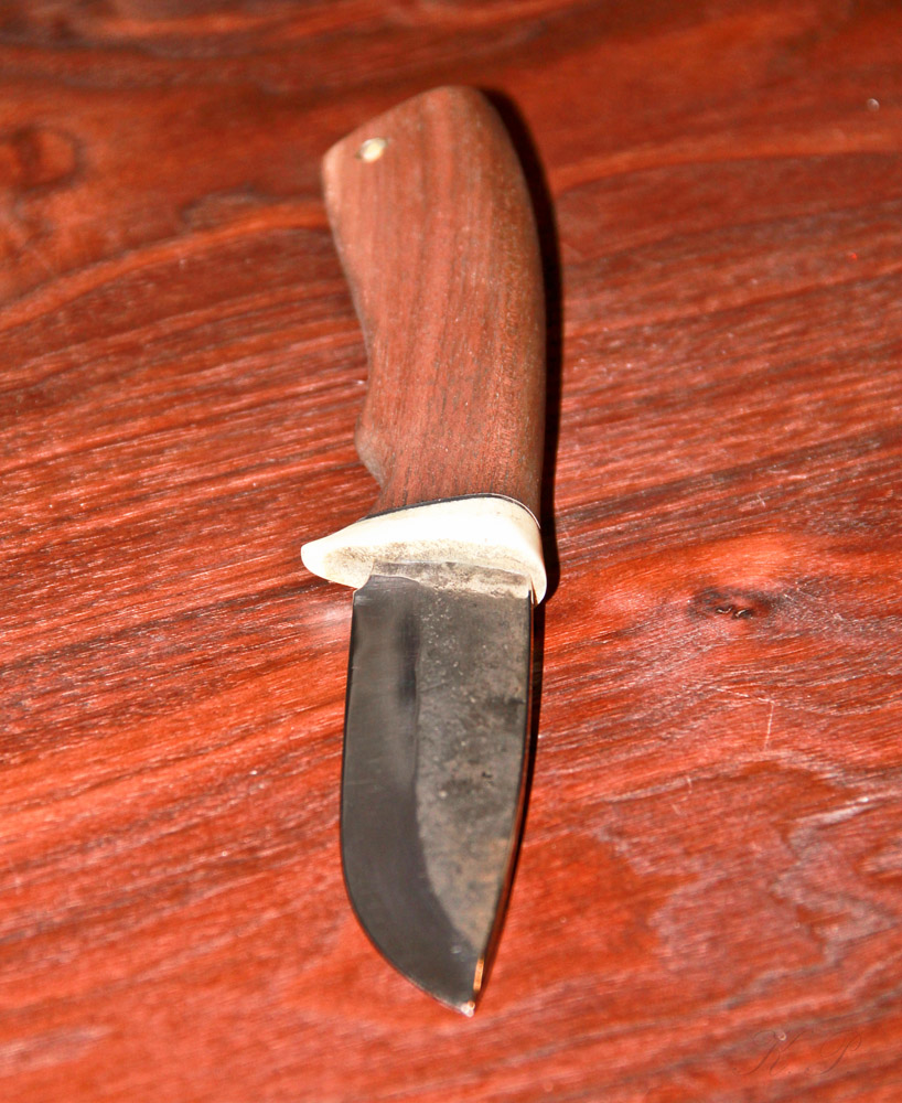

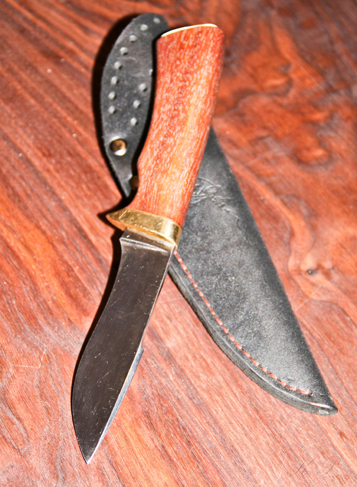

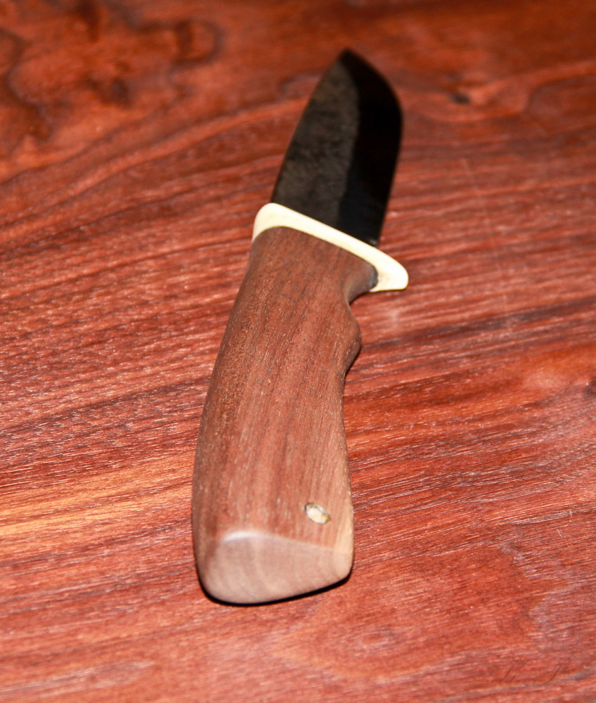

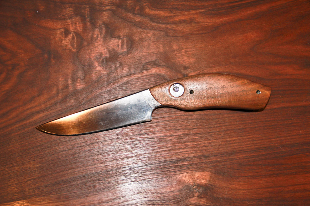

Ir dar vienas biudžetinis
Ir dar vienas biudžetinis Smile Geležtė kaltinė iš 95x18, rankena ragas, ir lyg ,tai jatoba Smile Matmenys: geležtė 88x27x3 bendras ilgis 207 mm

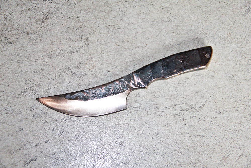

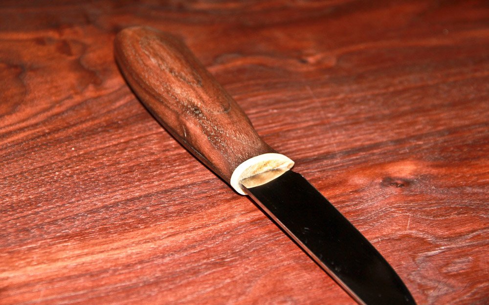

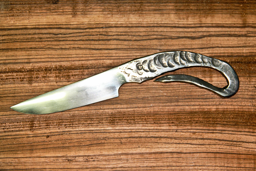

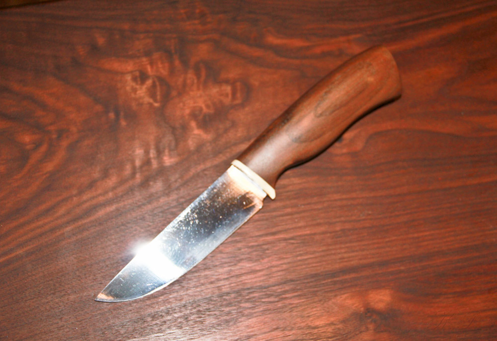

Pigus peiliukas geležtė iš
Pigus peiliukas Smile geležtė iš sulaužyto virtuvinio peilio matmenys: 115x30x2, rankena iš rago ir riešuto, bendras peilio ilgis 240 mm.

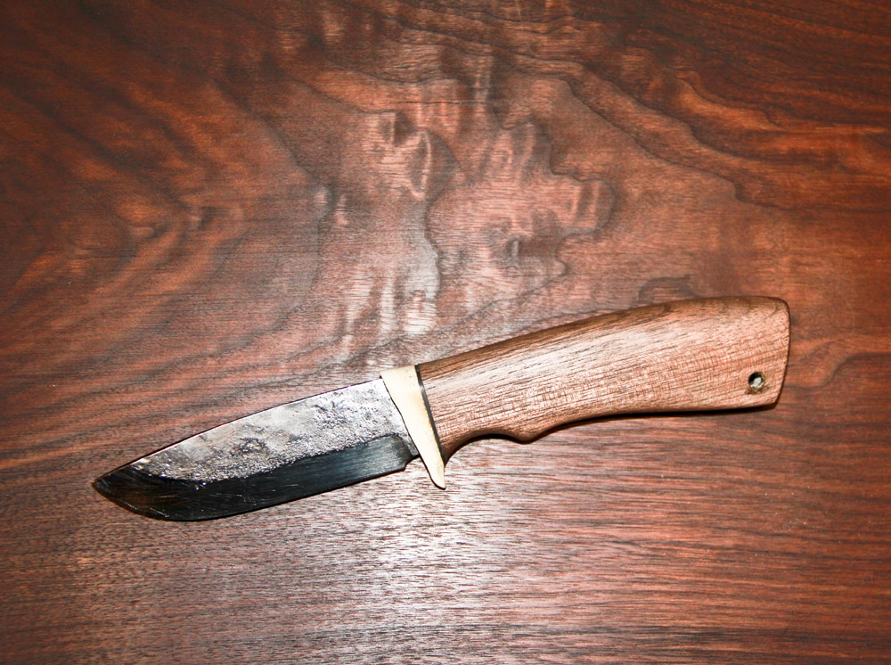

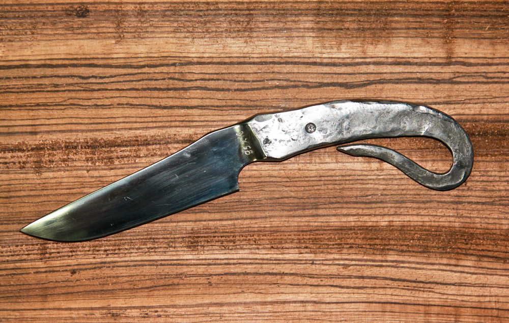

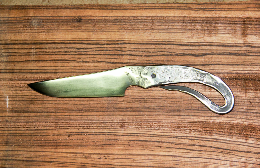

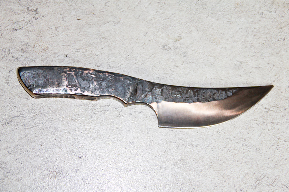

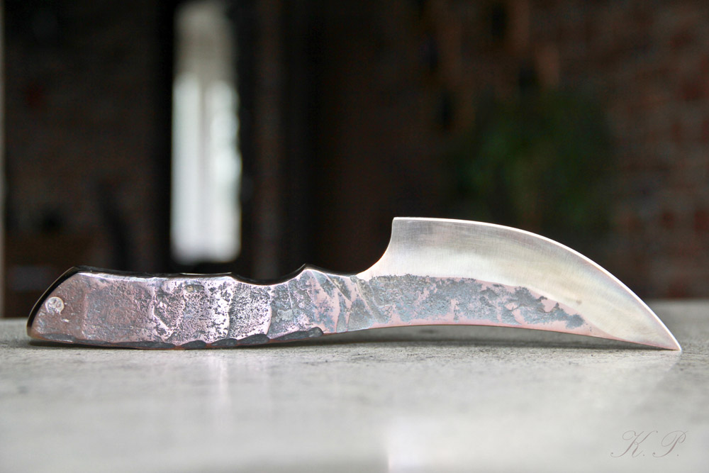

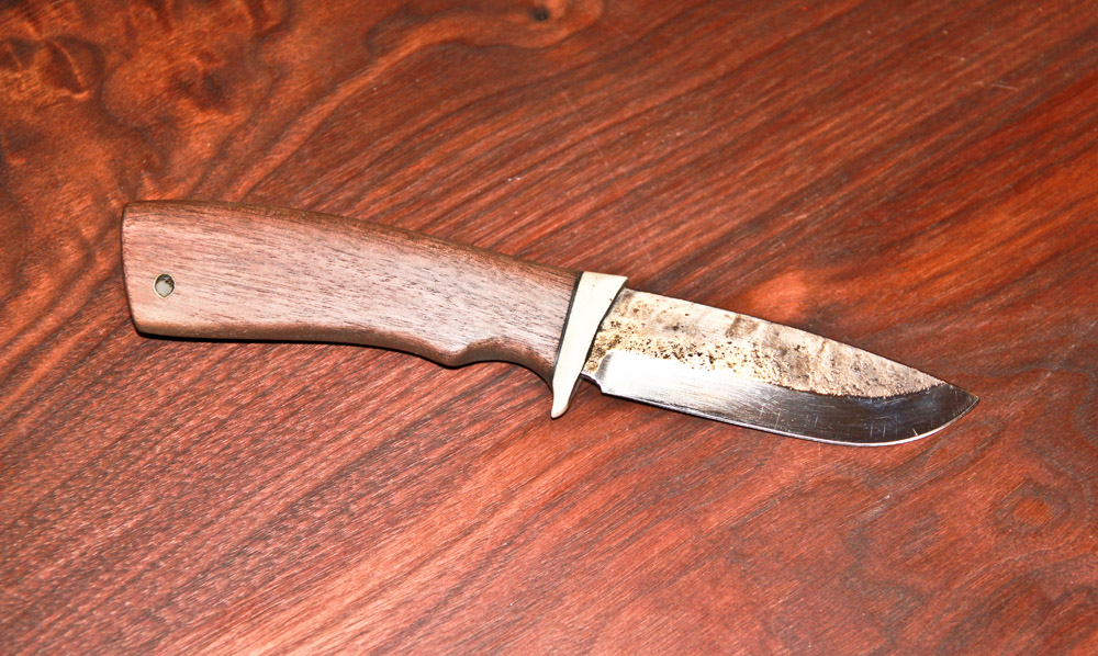

Dar vienas kaltinis skirtas
Dar vienas kaltinis skirtas bandymams. Plienas x12f1, matmenys 110x35x5 mm., bendras ilgis 220 mm. Kietumas ne mažiau 60 HRC, oksiduotas.
Dailus.
Dailus. Geras

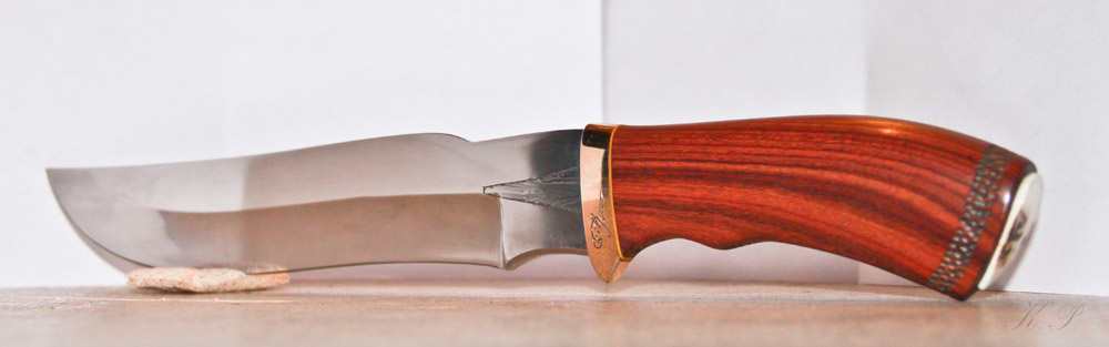

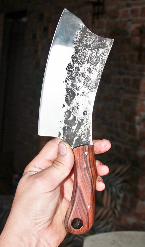

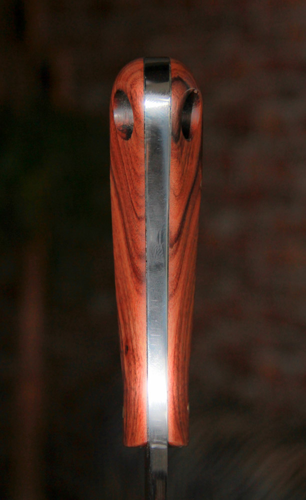

Dar vienas ,,suvenyrinis"
Dar vienas ,,suvenyrinis" peiliukas Smile geležtė 227x40x6 mm., bendras ilgis 360 mm. Plienas 95x18 su damasko intarpu (čia pirmas toks bandymas, tai truputį prisvilęs Embarassed ) apie 60 HRC, rankena - palisandras, bronza, ragas.
Sarunnas
Sarunnas portretas
Prisijungė: 2012-06-26
Super kapoklė, ir tas ragas
Super kapoklė, ir tas ragas gražiai žiurisi Smile
Man irgi akis už to 'rago'
Man irgi akis už to 'rago' užsikabino Wink O ta kuprelė nespaudžia delno mėsą kapojant? Iš foto atrodo, kad rimčiau pakapojus ji pūsles pritrinti gali. Kokia kapoklės masė?

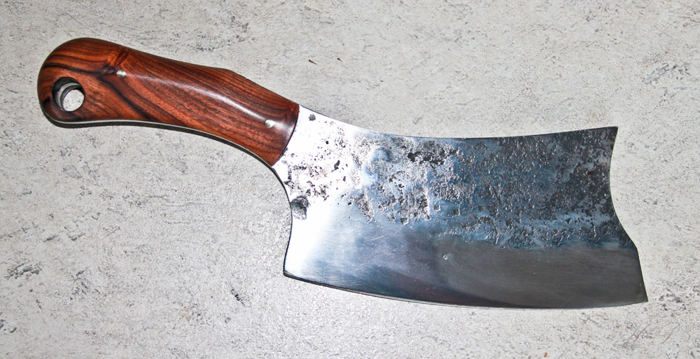

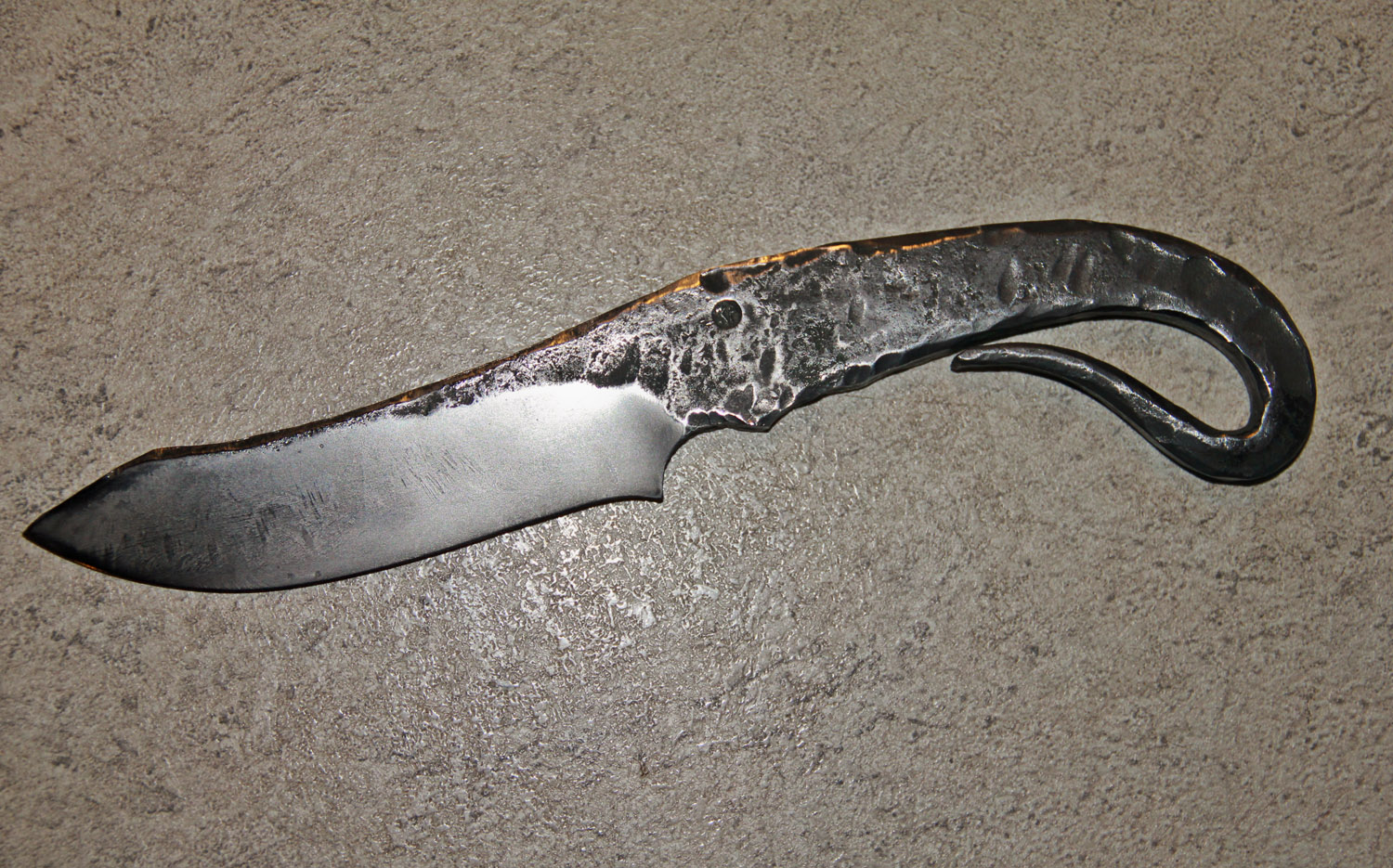

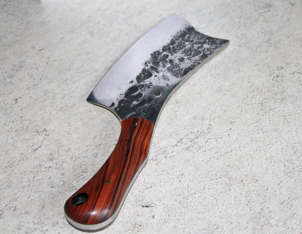

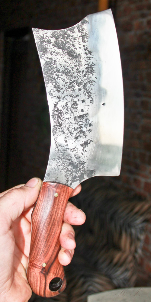

Kaltinė kapoklė Geležtė -
Kaltinė kapoklė Smile Geležtė - 182x73x6,5 bendras ilgis 310 mm., plienas40x9c2 rankena palisandras.
Kestutis ply rašė: Kaltinė
Viskas būtų gerai, bet kam tas smaigalys? Undecided
Kestutis ply
Kestutis ply portretas
Tauragė
Prisijungė: 2011-08-10
_Vladas_ rašė: Viskas būtų
Viskas būtų gerai, bet kam tas smaigalys? :/
Čia tam, kad niekas neklaustų - ,,o kur smaigalys?" Laughing

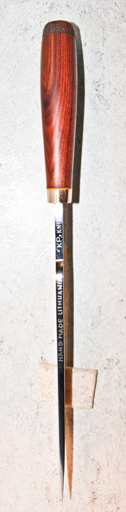

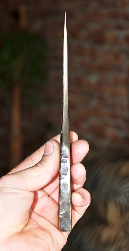

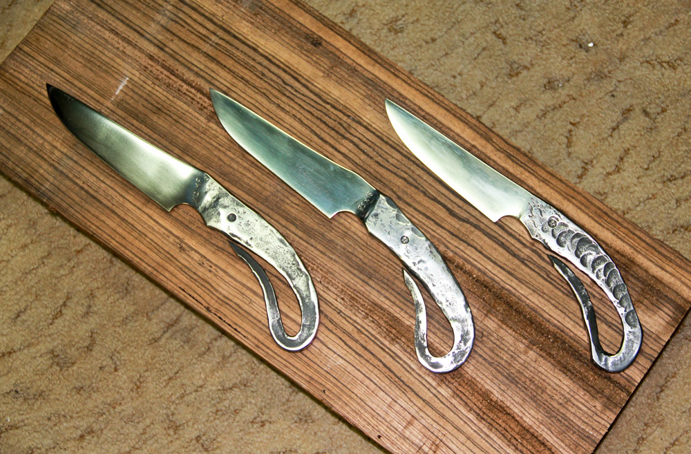

Trys kaltiniai peiliukai,
Trys kaltiniai peiliukai, trys vienodos, bet tuo pačiu skirtingos formos, trys skirtingi plienai. X12MF apie 62 HRC, X12F1 apie 63 HRC, 95X18 apie 60 HRC.

Labai gražus, meniškas peilis
Labai gražus, meniškas peilis Surprised Pagarba meistrams.
Čia jau meninis darbas
Čia jau meninis darbas Geras-2

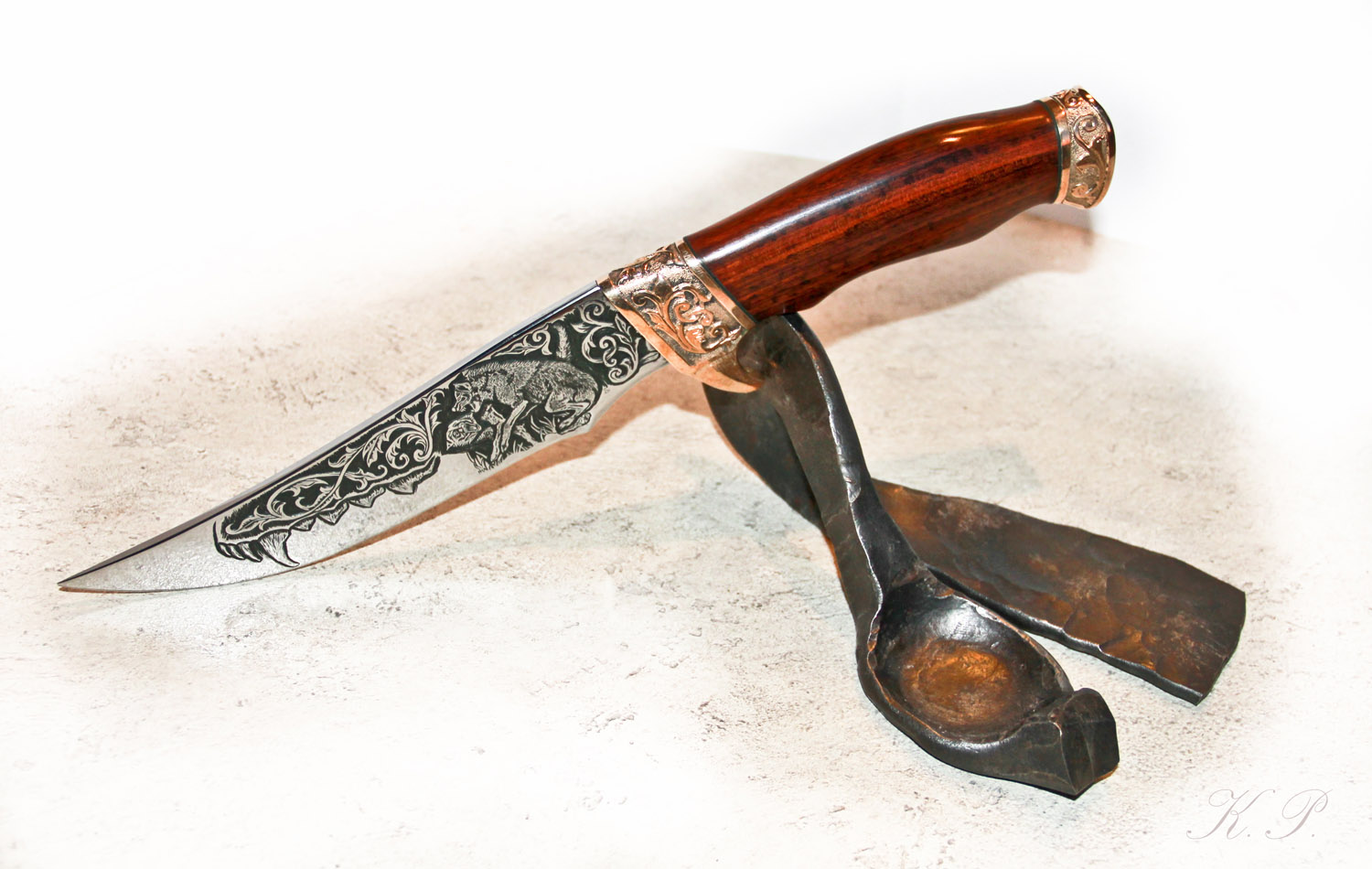

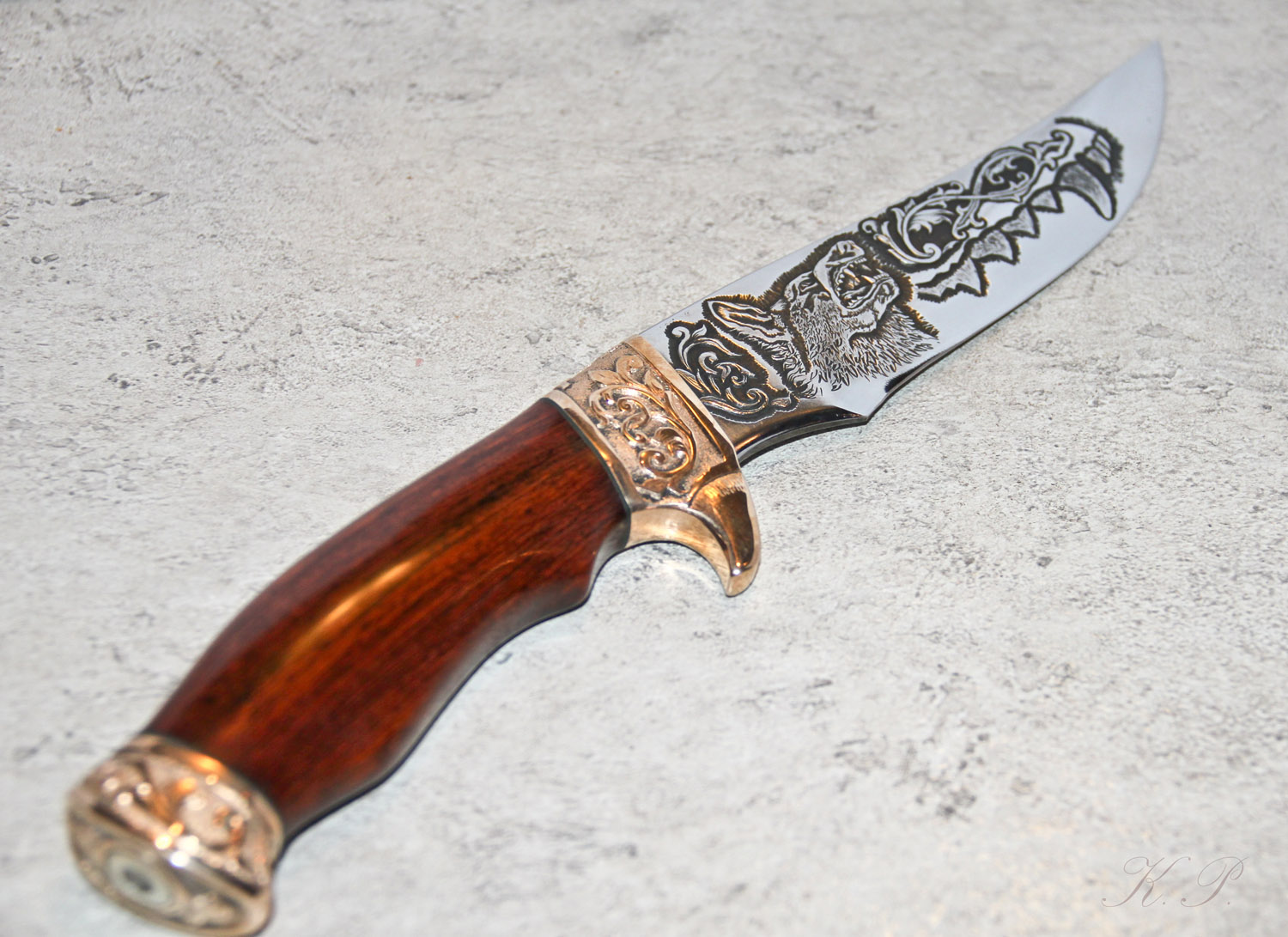

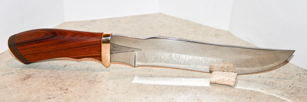

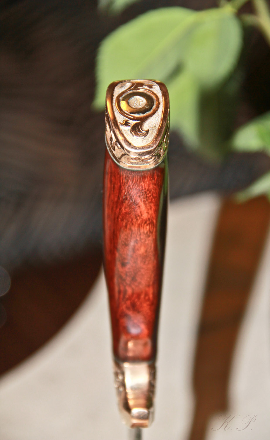

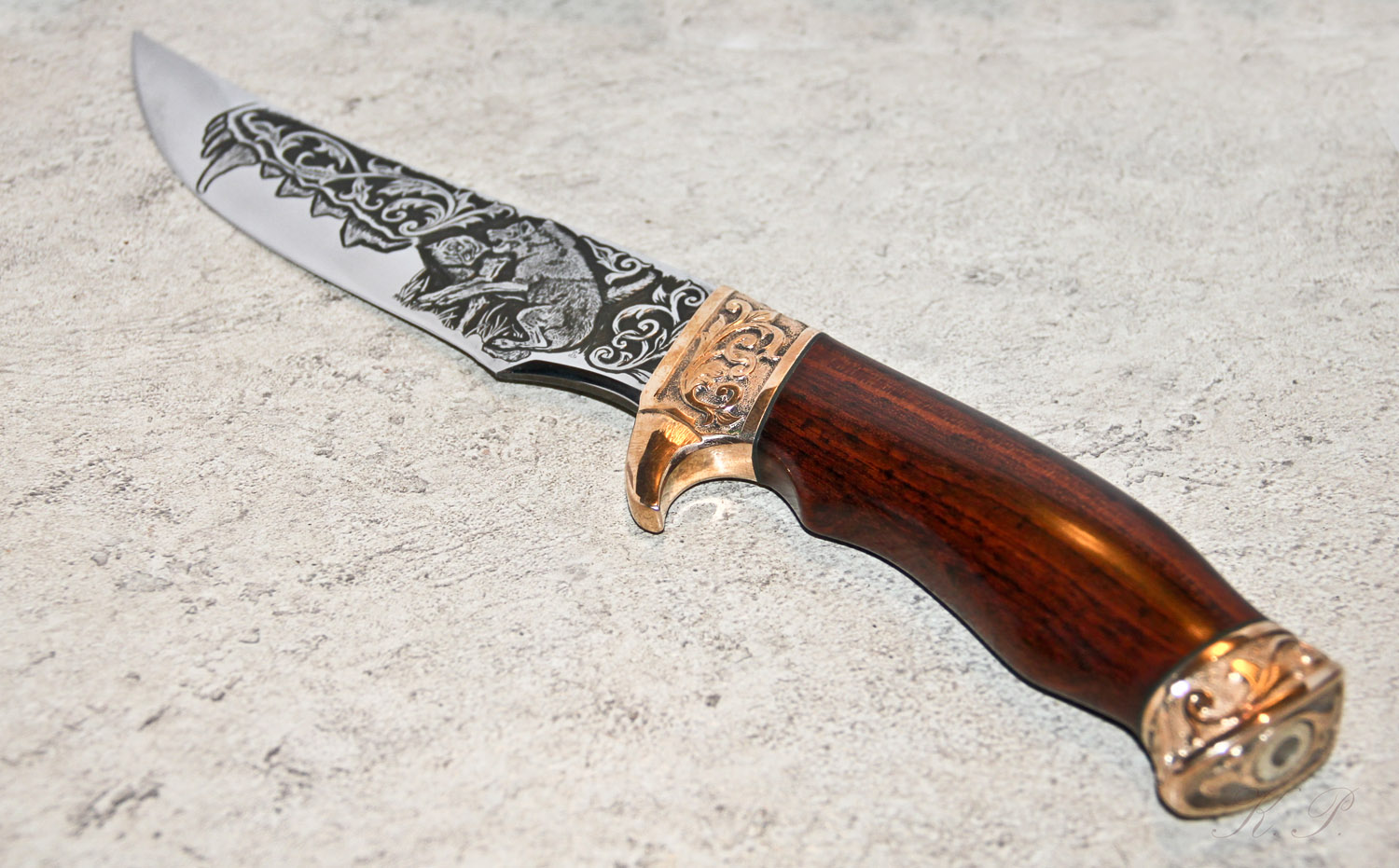

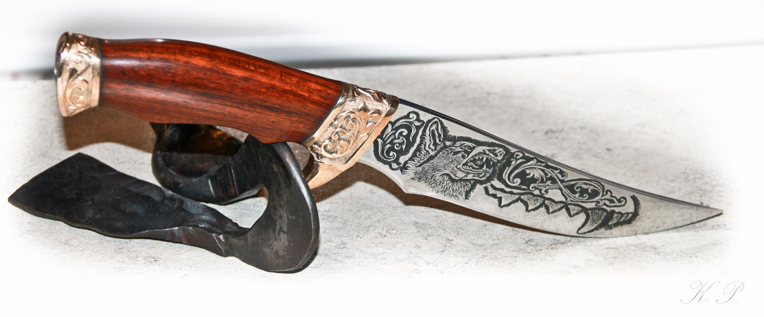

Pagaliau pabaigėm su Algirdu
Pagaliau pabaigėm su Algirdu bendrą darbą, mano peilis jo graviūros. Smile
Geležtė - 175x40x4,5 mm., bendras ilgis 325 mm., plienas 95x18 apie 60 HRC. Rankinis Algirdo graviravimas.
Rankena - Algirdo graviruota bronza, gyvatmedis, fibra, nikelsilveris. Tvirtinimas kiauryminis.
Arens
Arens portretas
Pakruojis
Labai gražu. Kai yra matoma,
Labai gražu. Kai yra matoma, kad tai tikrai rankų darbas ( yra tam tikrų smulkių nukrypimų ) manau prideda tam tikro šarmo gaminiui. Kai yra per daug viskas tikslu, darosi panašu į fabriko štampuotą gaminį, nors tai gal netgi aukštesnis lygis, bet mano akyse (kažkodėl) tai atrodo pigiau. Undecided

Aha, reik aplamai visus
Aha, reik aplamai visus peilius po tris daryti, tai biznis garantuots xD xD xD
