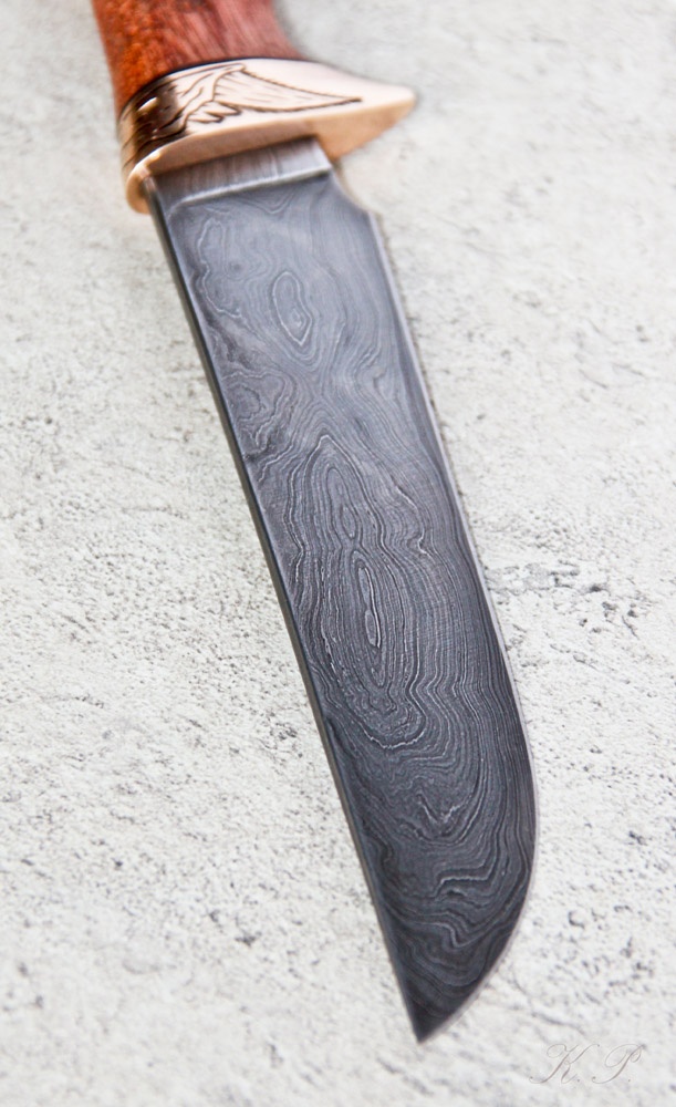

Kęstučio progresas peilių
Kęstučio progresas peilių gamyboje nenuginčijamas ir nebesikartosiu įvardydamas forumiečių liaupsių. O va išsakytos pastabos protingam meistrui, tikiu, gali tik padėti dar labiau tobulėti. Taigi pabūsiu opozicionieriumi, išsakydamas savo subjektyvias mintis.
Techninis Kęstučio peilių išpildynas su kiekvienu nauju peiliu vis kokybiškesnis ir tikrai traukia akį, bet dažnokai užkliūva peilio linijų kaip visumos išbaigtumas. Kai kurių atskirų peilio detalių išpildymai dažnai disonuoja bendrame jo vaizde – rankenų ar geležčių šiek tiek perdėtos kupros, išlinkimai, atsikišimai ir man atrodo tai gaunasi dėl didelės meistro energijos ir entuziazmo Smile
Atkreipčiau dėmesį į peilių puošybinius elementus, čia labai taikliai anksčiau įvardijo Algirdas. Trumpai tariant – daugiau, ne visada reiškia geriau.
Žodžiu mano akimis Kęstučio pasiektas meistrystės lygis jau reikalauja ypatingo dėmesio peilio linijų harmonijai ir dizainui.

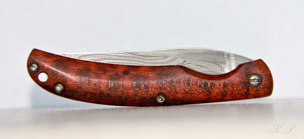

puikiai padarytas
puikiai padarytas Geras-2
Patiko. O dėl klipso,
Patiko. Smile O dėl klipso, nepalaikius rankoje, nėr ko spręsti. Gal kitoje vietoje nepatogu rankoje, meisteriui geriau matyt. Smile

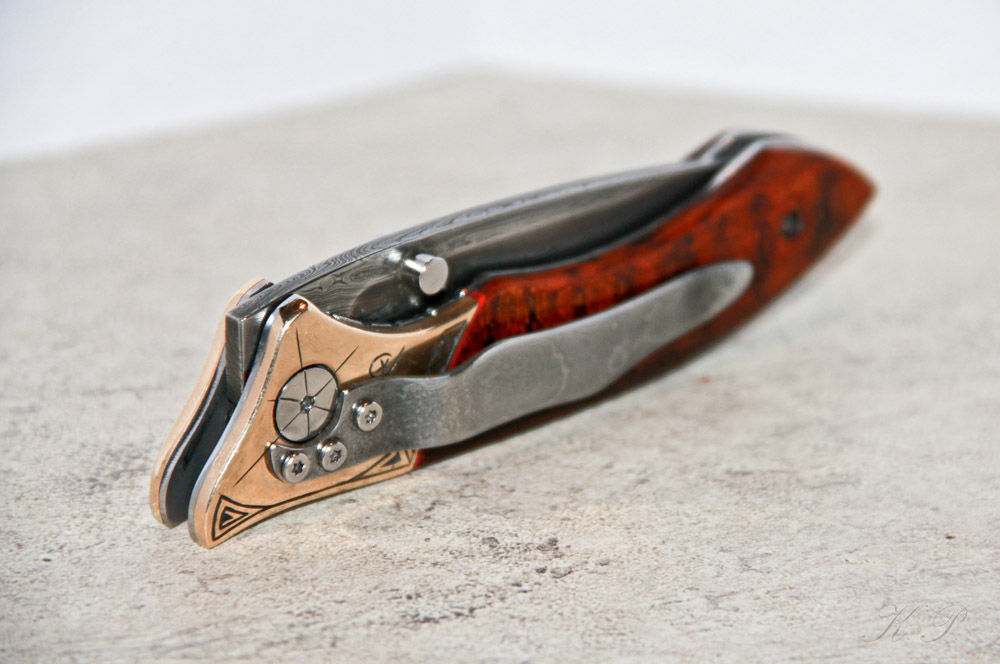

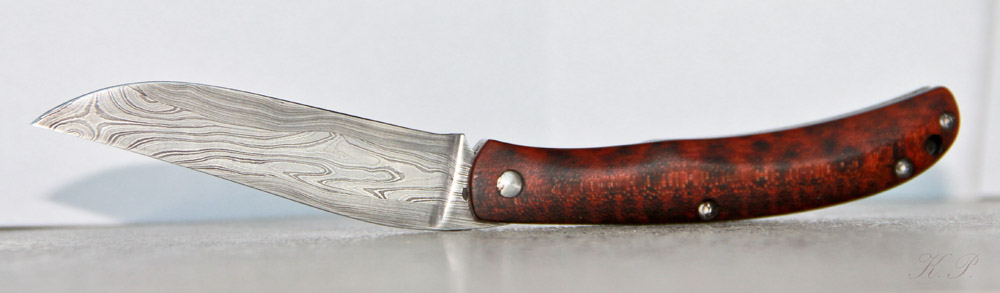

loki rašė: Patiko. O dėl
Patiko. Smile O dėl klipso, nepalaikius rankoje, nėr ko spręsti. Gal kitoje vietoje nepatogu rankoje, meisteriui geriau matyt. :)
Klipso padėtį keisti siūlau ne dėl patogumo laikyti rankoje, o dėl saugumo nešioti kišenėje - tikimybė, kad geležtė atsilenks į apačią mažesnė nei į viršų.
Kestutis ply
Kestutis ply portretas
Tauragė
Prisijungė: 2011-08-10
Ričardas.K rašė: Klipso
Ričardas.K rašė:
Kuo tokia tikimybė paremta? Undecided Mano galva, kad geležtė atsilenktų, ji turėtų už kažko užsikabinti ir tikrai daugiau galimybių tam atsitikti jei klipsas būtų kitoj pusėj. O dėl patogumo tai čia individualus dalykas. Man asmeniškai taip geriau žiūrisi, be to geležtė tikrai tvirtai užsifiksuoja peilį užlenkus, o ir užsilenkia pilnai, tai ir užkliūti kažkur šansų mažai Wink
Kas liečia visus išlaižymo trūkumus, tai reikalinga gera įranga, norint viską idealiai padaryti ( geriausia būtų CNC frezavimas) O kad padaryti visa tai rankiniu būdu aš neturiu nei tiek laiko, nei yra prasmės, nes šiuo metu man svarbiausia kitus niuansus perprasti, o ne išlaižymo lygis Smile Be to ir neįmanoma padaryti taip, kad nebebūtų ką tobulinti Smile O jei ir būtų įmanoma padaryti, tai nebūtų verta Laughing
pyfpafz rašė: Klipso padėtį
Prieštaraujat arba pats sau, arba fizikos dėsniams. Smile
Smaigaliu į apačią, atsilenkimo tikimybė mažesnė, plius neatsilenks užkliuvus už kišenės krašto ar pašalinių daiktų.
Visa kita - patinka, nepatinka.
P.S. Taip traukiant iš kišenės porą kart buvo atsilenkus net Seba (turbūt atidarymo smeigė užsikabino už kokio džinsų kišenės siūlo).

loki rašė: Prieštaraujat
Nešiojant tokioj padėty, kaip Kęstučio nuotraukoj, buvo atsilenkęs BM 740, o štai mano Sebenza niekada neatsilenkė. Štai tau ir fizikos dėsniai Smile

Žinant kaip 740-ojo geležtė
Žinant kaip 740-ojo geležtė laikosi (jei galima taip išsireikšti Wink) rankenoje, nieko nuostabaus. Klipsa šiame modelyje neperstatoma tikrai ne šiaip sau. Bijau net pagalvoti kuo baigtųsi bandymas nešioti 740/745 prisegtą smaigaliu aukštyn.
Plius-minus ramiai jaučiausi tik nešiodamasis savo 745-ą užpakalinėje dešinėje kišenėje, dėkle, arba ką nors įgrūdęs po laineriu (pvz galą juodo plastikinio šiaudelio, ar perlenktą gabaliuką fotojuostos).
Ričardas.K rašė: loki rašė:
Ričardas.K rašė:
Tai, kad pakeitus klipsos vietą kaiptik gausis, kad peilis nešiojamas aukštielnykas Undecided
Man tai tik dėl rankoje laikymo nepatinka klipsos toje vietoje.

Dabar jau tikrai super ir
Dabar jau tikrai super ir puiku. Dėl klipso pritarčiau pyfpafz'ui. Tačiau peiliukas atrodo taip harmoningai, kad perkėlus klipsą bus neaiškus vaizdelis, nebent gaminti naują klipsą Geras

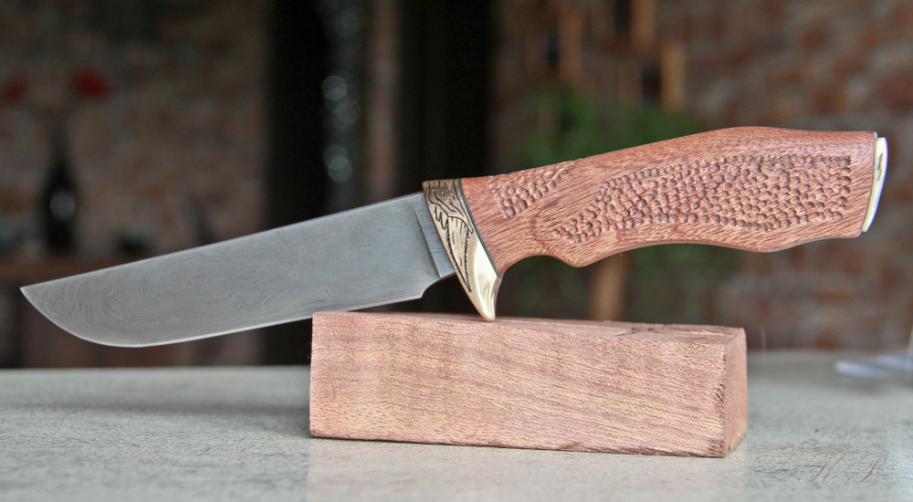

Kestutis ply
Tauragė
Kol kas neparduodamas, bet
Kol kas neparduodamas, bet jei sugalvočiau parduoti, galėčiau ir Nr.3 išgraviruoti xD xD xD
Kestutis ply rašė: Kol kas
Laughing Būtų falšas - trečio numerio dar nepagaminai Smile Bet kai pagaminsi jau aišku kam rezervas, o kaina irgi nekrikščioniška už tą šventąją trejybę gali šaukti:D xD
Jei ne paslaptis, kokia tokio
Jei ne paslaptis, kokia tokio kaina?
Šis jau tikrai puikus,
Šis jau tikrai puikus, išlaižytas lyginant su pirmuoju; snakewood'as žiūrisi puikiai. Šaunuolis.Wink

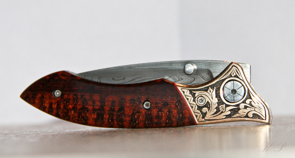

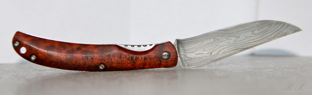

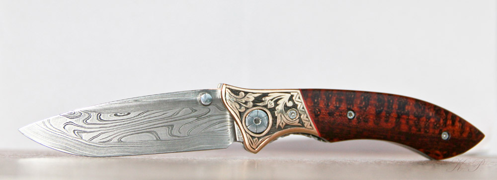

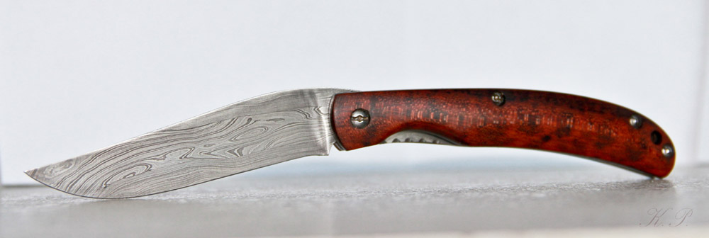

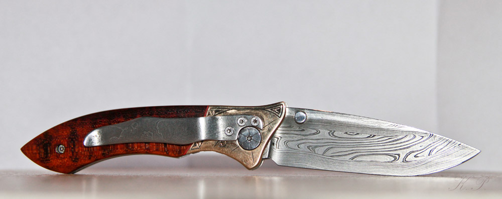

Štai ir sekantis Geležtė
Štai ir sekantis Smile
Geležtė 91x25x3 mm., bendras ilgis 200 mm., nuolydžiai įgaubti, suvesta iki 0.25 mm. Damaskas 650 sluoksnių, apie 60 HRC. Rankena gyvatmedis, bronza, raudona fibra, damaskas. Rankinis graviravimas. Smile
Žiauriai tobulėji. Labai
Žiauriai tobulėji. Labai patiko ašmenų forma, klipsą perstatyčiau į apačią.

pyfpafz rašė: Žiauriai
Žiauriai tobulėji
Anoks čia tobulėjimas, galiu ir daug geriau, bet laiko tiek neturiu Smile
to_mazas
to_mazas portretas
Kaunas / UK

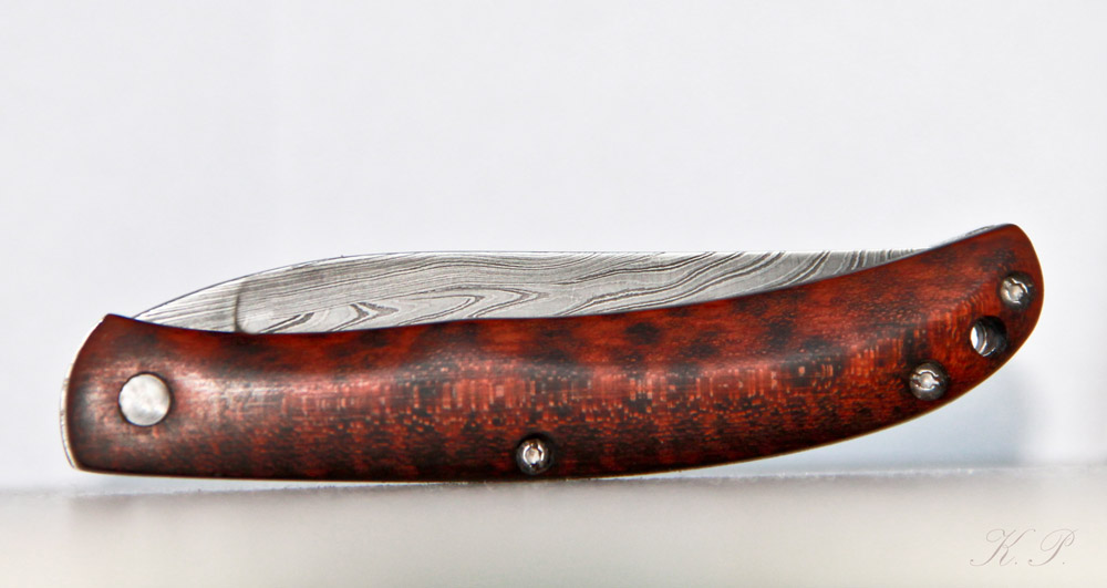

Kupra rezultatas plačios
Kupra rezultatas plačios geležtės siauroj rankenoj. Jei visiems ji labai užklius peilį galima išardyti ir kupros pabaigoje padaryti įgaubimą nykščiui, tik klausimas ar pavyks rasti tokią mažą ranką, kad tas įgaubimas būtų patogus, nes pats peilis gan nedidukas?
Visumoj: eilinį kartą gerai padirbėta ir kol entuziazmo dar yra sėkmės darant kitą lenktinuką Smile
O man ta kupra visai nieko.
O man ta kupra visai nieko. Toks senovinis stilius, kaip britvos. Lauksime kitų gaminių Smile

Varzteliai manau yra kaiptik
Varzteliai manau yra kaiptik tinkama vistik damaskas yra kazkas bisky mistisko bisky seno tad ir varztai ne techno stiliaus susisaukia su bendru vaizdu
Rastas metalo man asmeiskai superinis
Kaip ir kitiem ta kuprele atrodo e taip kaip visi peiliai taciau dazna karta kitai tai nereiskia blogai
Saules trokstame
bet laukeme jos miegodami.
Padarytas dailiai, bet
Padarytas dailiai, bet pritariu GAdui, tas kampas tarp rankenos ir atlenktos geležtės keistai atrodo.
Šaunu, lietuviški lenktinukai
Šaunu, lietuviški lenktinukai prasideda Smile Tik man kažkaip ta jo kupra 'ne v temu'...
Šitas labai patiko , gal tik
Šitas labai patiko Smile , gal tik varžteliai galėtų būt įleisti šešiakampiai, IMCHO.

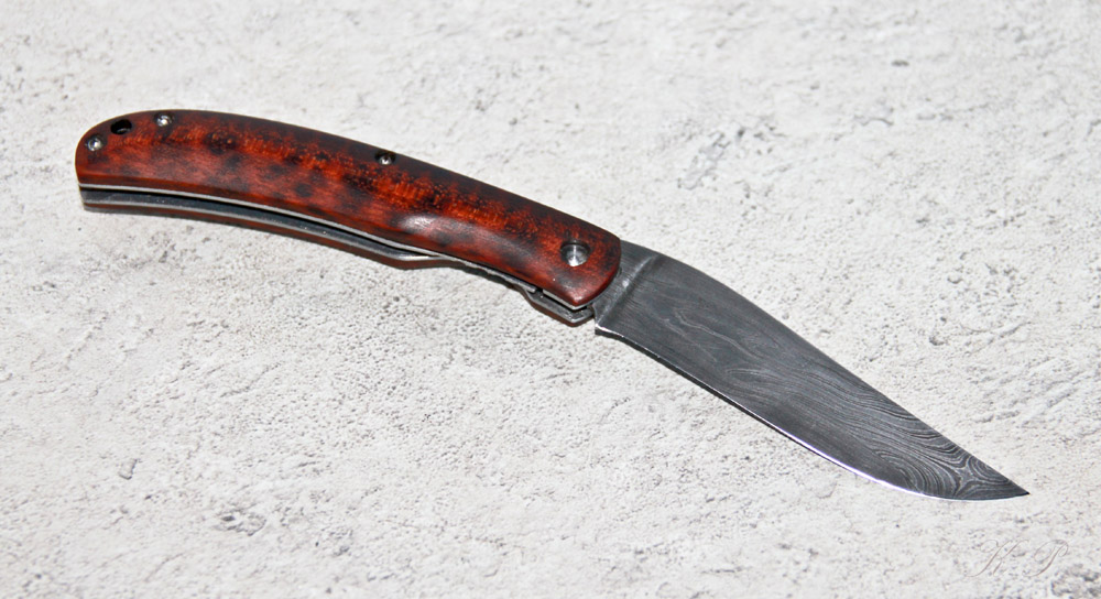

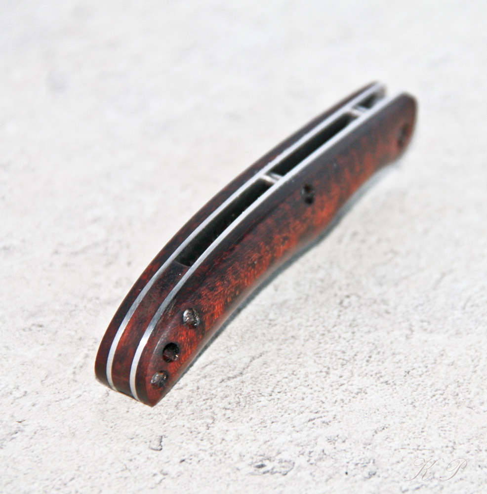

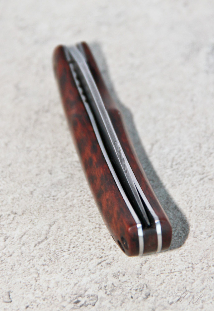

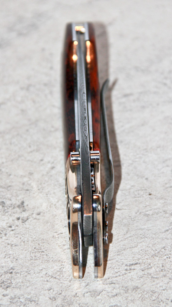

Mažylis lenktinukas Geležtė
Mažylis lenktinukas Smile
Geležtė - 80x18x2 mm., bendras ilgis 178 mm., sulenkto ilgis 98 mm. Nuolydžiai įgaubti nuo penties iki 0,2 mm. Kietumas apie 60 HRC. Damaskas 650 sluoksnių. Rankena gyvatmedis.

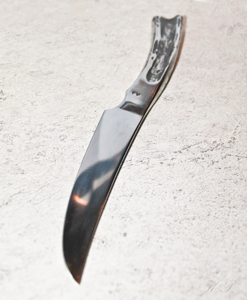

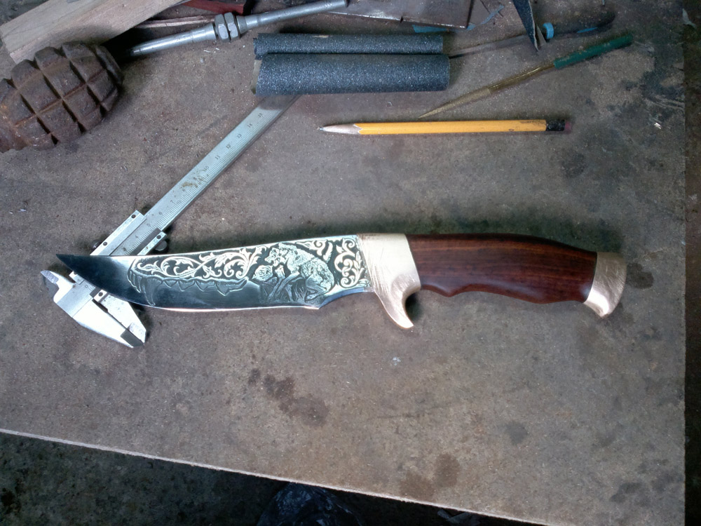

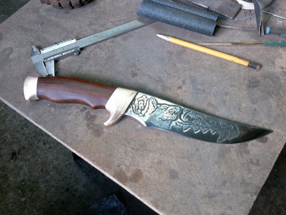

Čia nėra ką tarti, tik
Čia nėra ką tarti, tik granatos korpusas Laughing Taip, kad nebijokit xD
Banginis portretas
kad toliau nebutu
kad toliau nebutu bereikalingu kalbu apie 'ginkluote' - tarkime granata deaktyvuota.
Ričardas portretas
Jurbarkas
Prisijungė: 2010-11-12
Jei neklystu, tai kampe
Jei neklystu, tai kampe f-1granatos korpuso ruosinys,atlietas Kauno ketaus liejykloj.o peiliukas tikrai daugiau nei gražus
to_mazas
to_mazas portretas
Kaunas / UK
Apsiginklavę jūs čia O šiaip
Apsiginklavę jūs čia Laughing O šiaip peilis gražus gavosi Smile

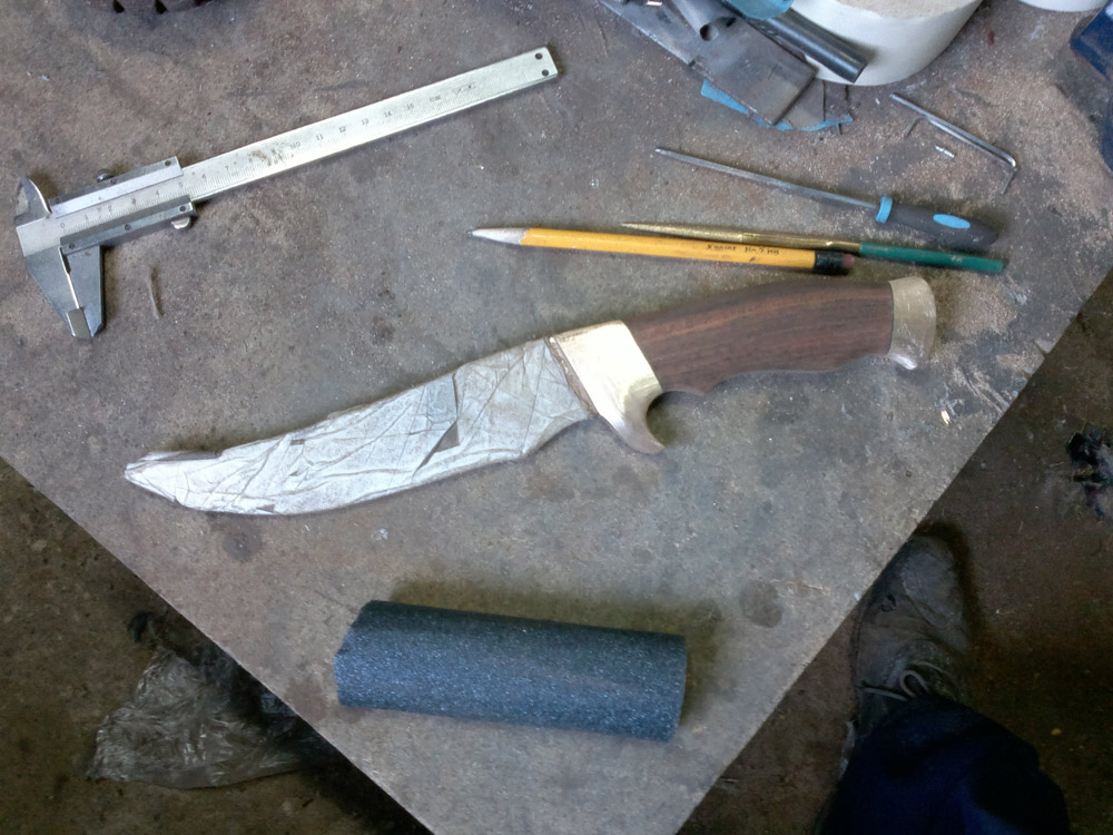

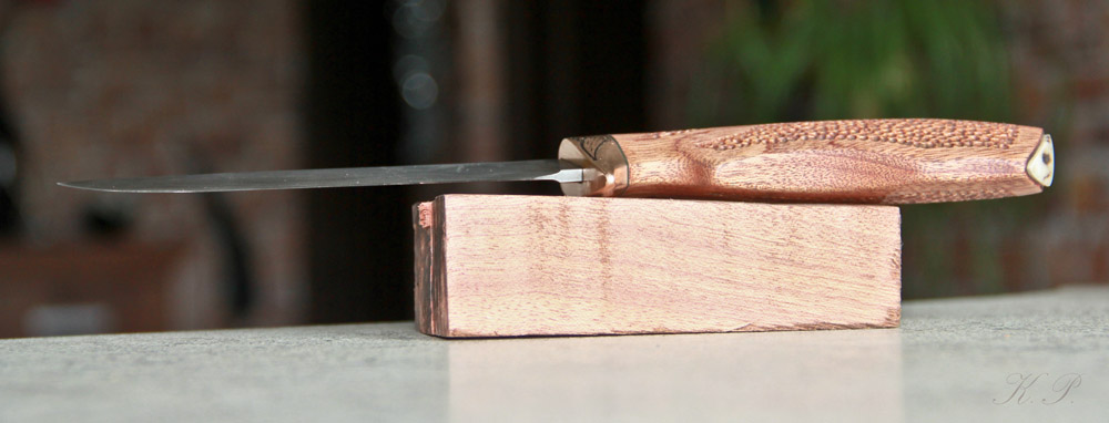

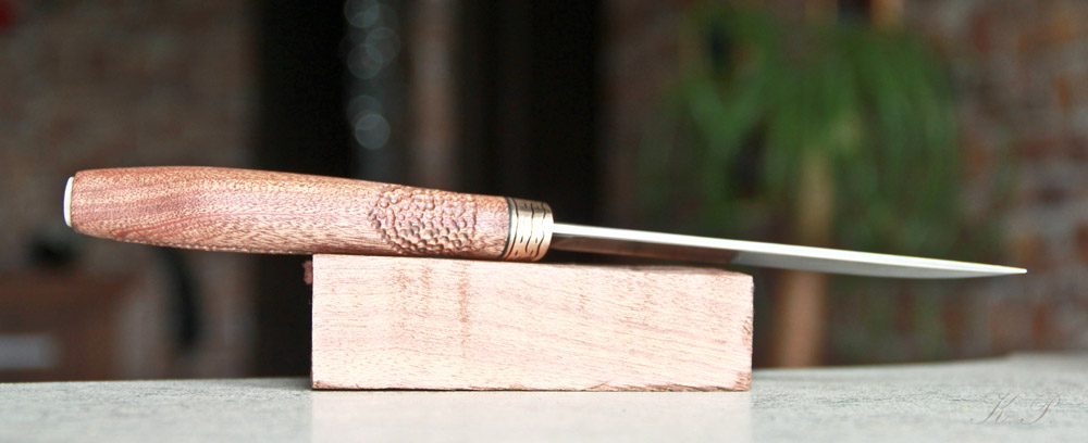

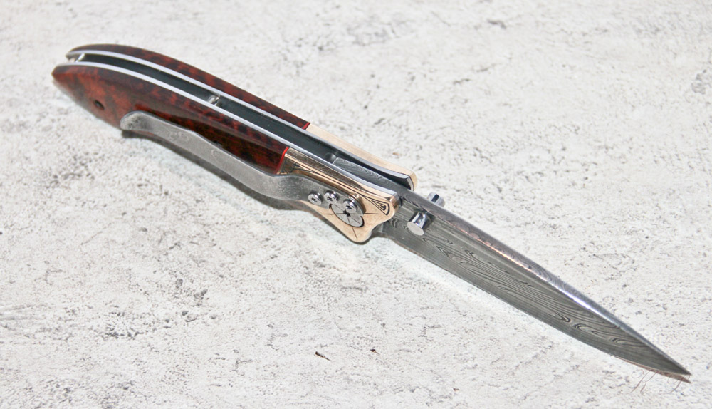

Bendras darbas su Algirdu,
Bendras darbas su Algirdu, gamybos eiga Smile
Kestutis ply
Tauragė

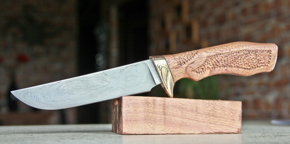

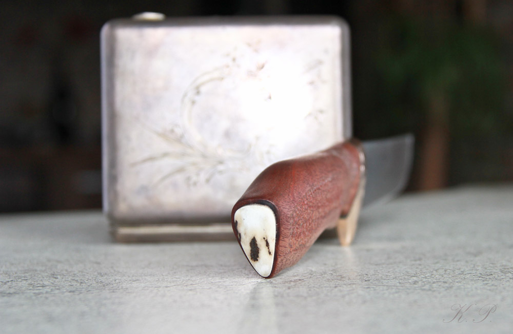

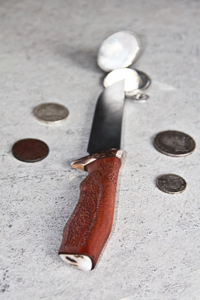

Geležtė - 133x30x2,5 mm.,
Geležtė - 133x30x2,5 mm., bendras ilgis 260mm. Damaskas iš damasko likučių, tai sluoksnių skaičius nesuskaičiuojamas Laughing Rankena - bronza, fibra, jatoba, ragas. Nuolydžiai plokšti nuo penties iki 0,3 mm. Kietumas apie 60 HRC.
Viskas būtų gražu, tik mano
Viskas būtų gražu, tik mano akimis žiūrint rankenos "pilvukas" galėtų būti kiek aptakesnis, nes dabar vizualiai jis pūpso išsikišęs. Undecided
Kestutis ply
Tauragė

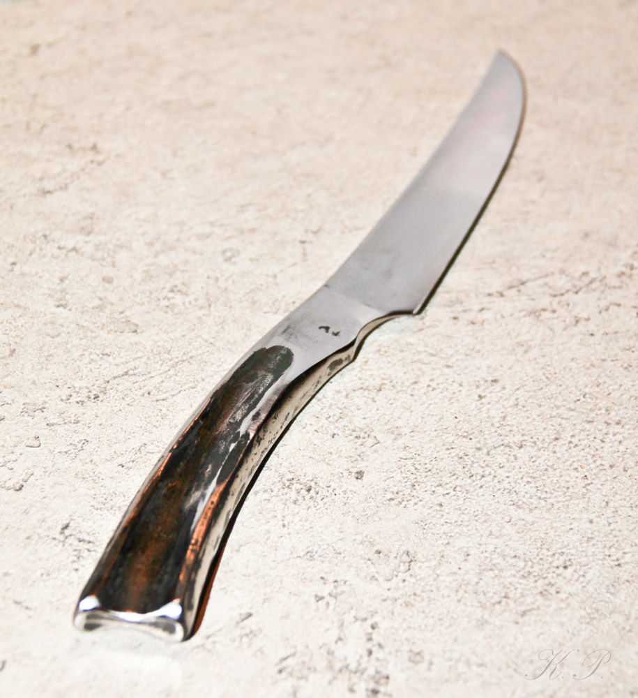

_Vladas_ rašė: Viskas būtų
Viskas būtų gražu, tik mano akimis žiūrint rankenos "pilvukas" galėtų būti kiek aptakesnis, nes dabar vizualiai jis pūpso išsikišęs. :/
Vizualiai aišku galėtų būti mažesnis Taip Bet rankoje patogus, bent jau taip visi sakė, kam daviau pačiupinėti Wink

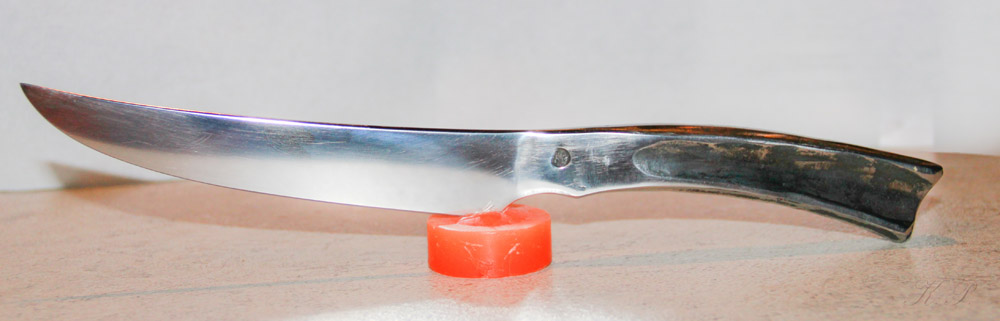

Peilio vokams atidaryti labai
Peilio vokams atidaryti labai daili rankena.
Virtuvinis gražus. Kaip
Virtuvinis gražus. Kaip balansas? Matosi, kad rankena masyvi, tai turėtų būti kažkur ties rankena ir ašmenimis.

Kaltinis, virtuvinis
Kaltinis, virtuvinis Smile Plienas x12f1 (pakolkas pats ,,bjauriausias" plienas su kuriuo teko dirbti Laughing ) geležtė 140x26x2,5 mm. lygūs nuolydžiai nuo penties iki 0,25 mm. kietumas apie 61 HRC.

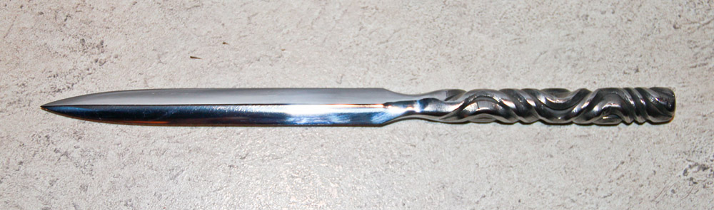

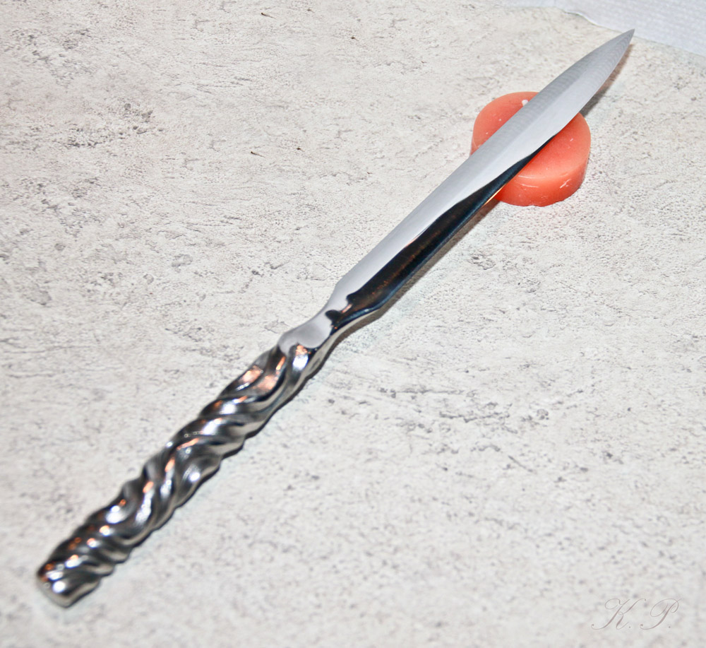

Kaltinis peiliukas vokams
Kaltinis peiliukas vokams Smile Plienas 40x13, geležtė 140x15x4 mm. viso ilgis 255 mm.
Kestutis ply rašė: Kaltinis
Blyn, mano dizainas Smile
Užsakė kas ar šeip treniruojiesi?
P.S. Beja virtuvinis labai gražus Geras-2
