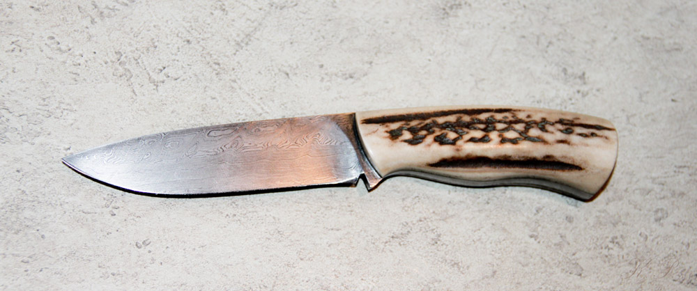

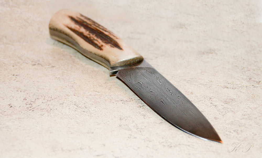

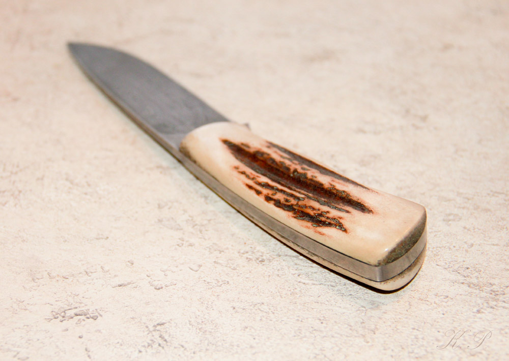

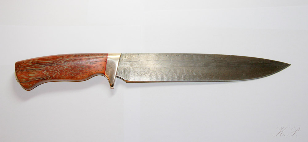

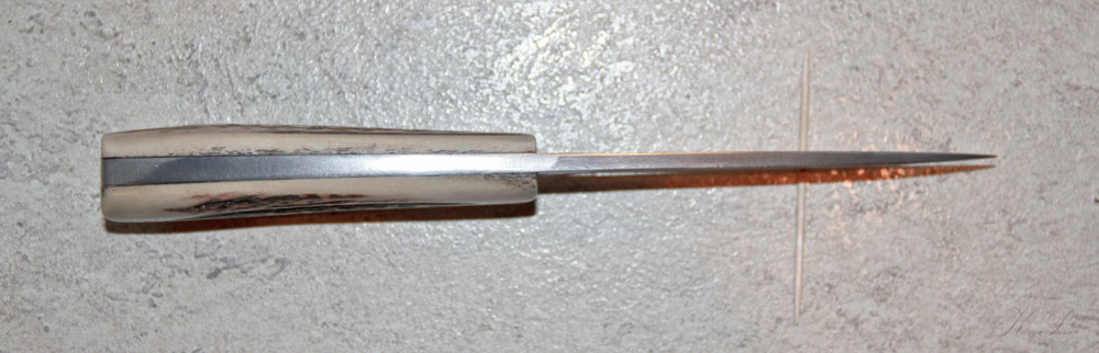

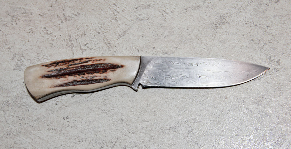

Damaskas u10a, 5xnv, lenkiškas plienas, 1200 sluoksnių , apie 58- 60 HRC , matmenys 105x26x4 visas ilgis 203 mm., rankena elnio ragas. Šį kartą negrūdinau, toks kietumas gaunasi savaime, nors po kalimo dar įkaitinau žaizdre iki maždaug 800-900 laipsnių ir padėjau lėtai aušti ant šiltos šamoto plytos. Maniau atsileis ir galėsiu sugręžioti, bet nė velnio, teko kaitinti gręžiamą vietą ir gręžti karštą.
O, kažkas naujo - ištisinė
O, kažkas naujo - ištisinė geležtė! Labai neblogai. Smile
Kaip tvirtinai ragines kriaunas?
Kestutis ply
Kestutis ply portretas
Tauragė
Prisijungė: 2011-08-10
Pinais ir epoksidine derva
Pinais ir epoksidine derva Smile Bet čia ne pirmas ištisinis šitie taip pat juk ištisiniai Smile

Kestutis ply rašė: Bet čia
http://www.knives.lt/sites/default/files/IMG_8410.JPG
http://www.knives.lt/sites/default/files/IMG_8158.JPG
Na, pastaruoju metu darei tik įsodinamus, todėl ir atkreipiau dėmesį į konstrukcija. Smile

Teko ciupineti gelezte,
Teko ciupineti gelezte, peilis matau gavosi neblogas, tobuleji! Taip ir toliau!

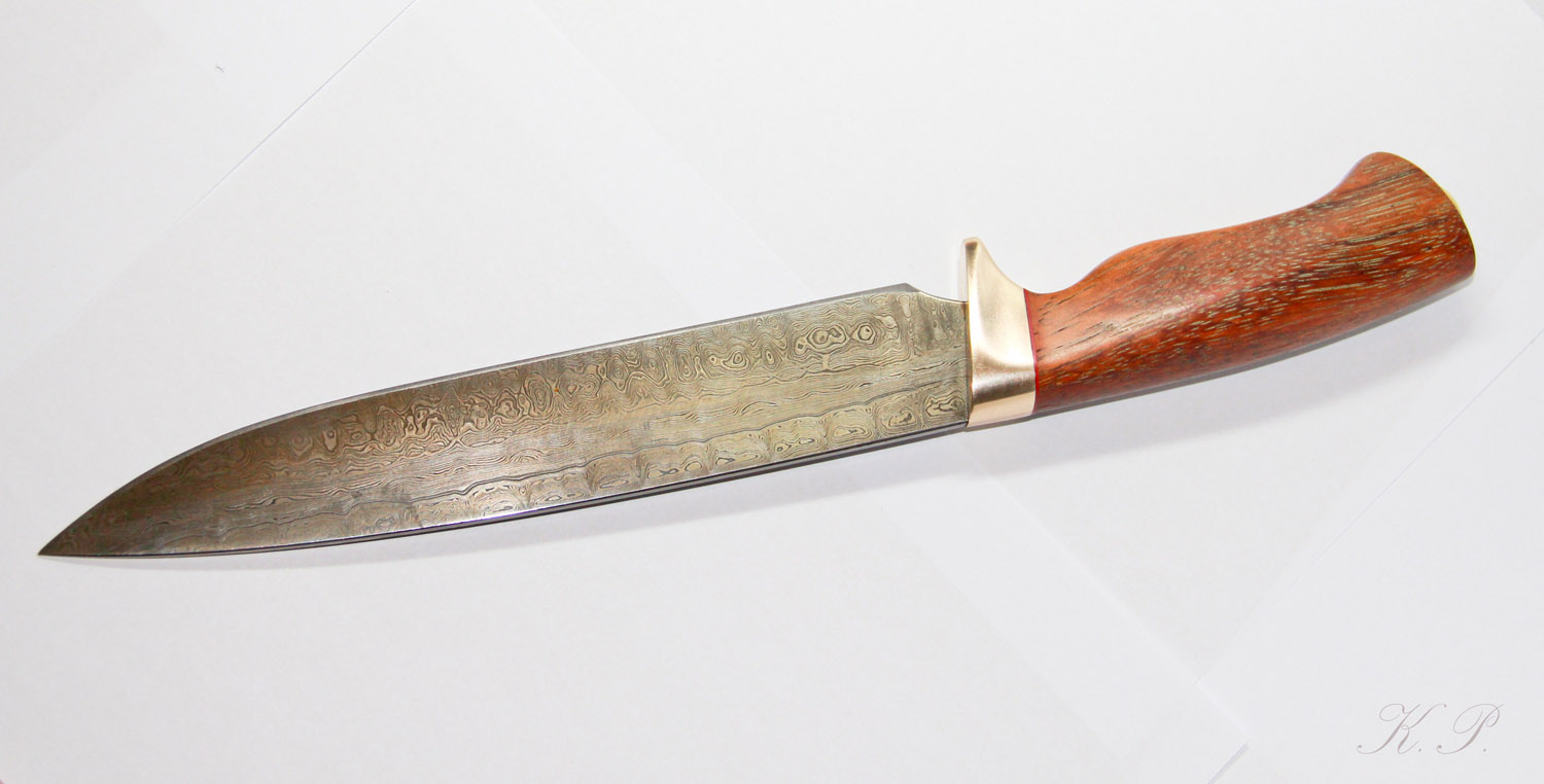

Turbūt didesnis peilis už
Turbūt didesnis peilis už Krokodilo Dandžio iš filmo. Geležtės vis gražesnės darosi.
Labai vykęs peilis visom
Labai vykęs peilis visom prasmėm!
Vienintelis pastebėjimas (ateičiai Smile ) Kadangi peilis didelis su juo bus ir kapojama. Kapojant kad pailgiti petį dažnai nugriebiama už rankenos galo, o tokiu atveju labai padeda rankenos galo išplatėjimas iš šonų Smile Aš dažnai patingiu tai padaryti, o paskui pabandęs pamatau kad vertėjo Laughing

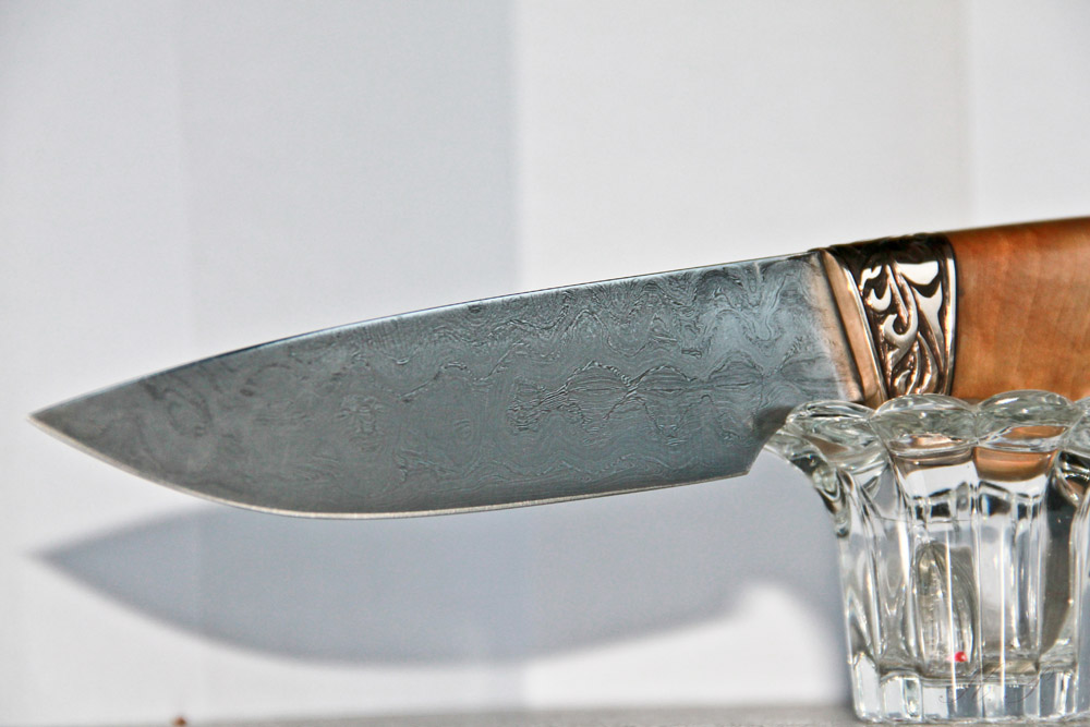

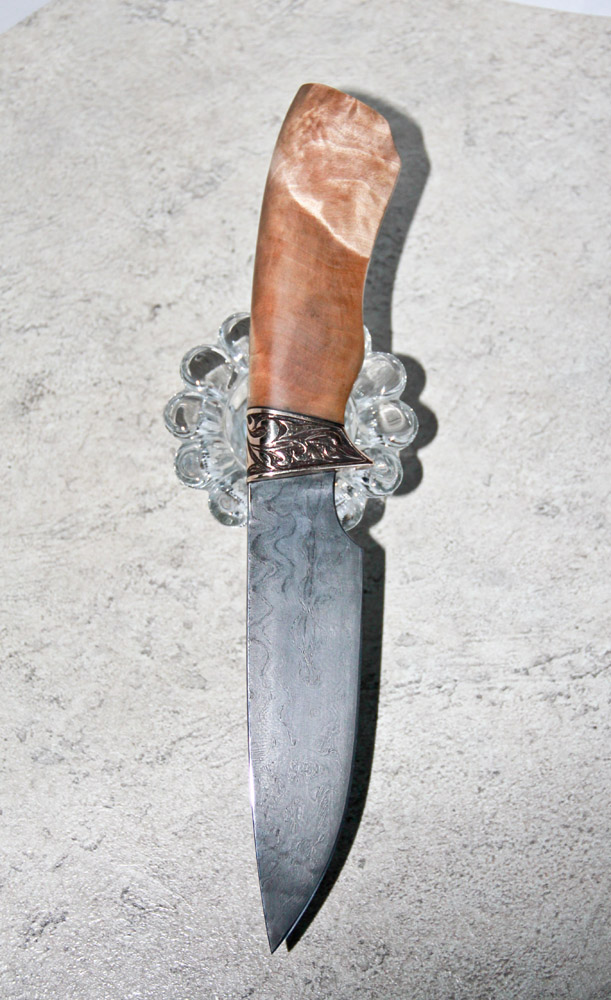

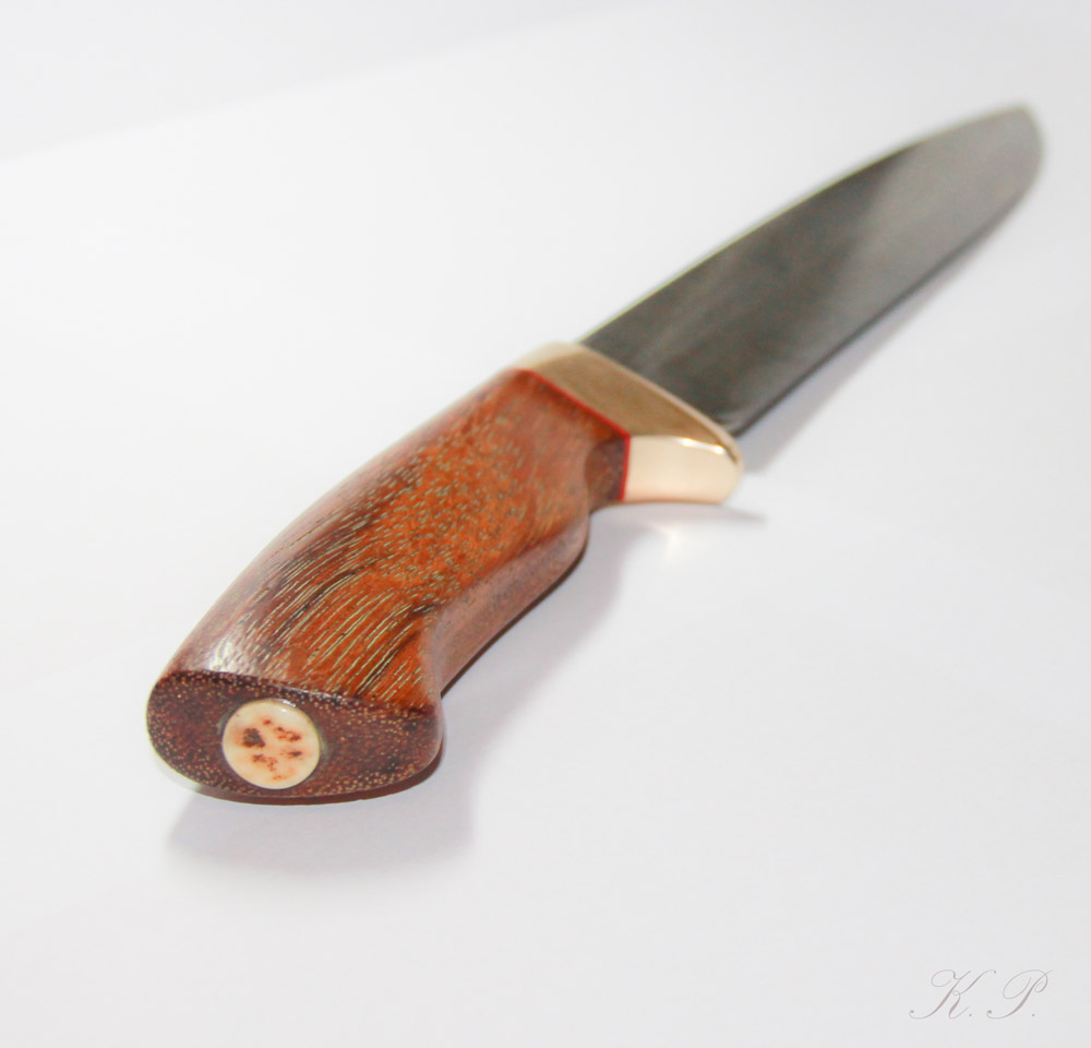

Naujausias ,,monstras" ,
Naujausias ,,monstras" , netrukus iškeliausiantis į Australiją Smile Geležtė - 220x37x4,5 bendras ilgis 340 mm., nuolydžiai nuo penties iki 0,4 mm. Damaskas u10a, 5xnv, lenkiškas plienas, 1200 sluoksnių kietumas ašmenyse apie 61HRC, pentyje apie 57 HRC. ( zoninis grūdinimas). Rankena - bronza, raudona fibra, merbau mediena, ragas.
Šaunus peiliokas - padarytas
Šaunus peiliokas - padarytas taip, kad pabambet neturiu dėl ko... Smile Geras
Gal gali daugiau papasakot apie paketavimo schemą (nes matosi, kad netradicinė)?

_Vladas_ rašė: Šaunus
Paketavimas panašus kaip ir kitų, iš pradžių suvirinu apie 120 - 250 (tame tarpe) sluoksnių laukinį damaską, tada susuku, dalinu į 2-5 dalis ir suvirinęs perkalu šonu, kad paskutinis paketas būtų ,,stačias" ir dar sutrigubinu. Šį kartą viskas tas pats, tik nedariau sukimo. O raštas formuojamas, tik tuomet, kai nusprendžiu kokia bus geležtė, tada sukuriu raštą ir išsikalu geležtės ruošinį. O šį kartą gražiau gavosi tik todėl, kad kūjo galvas prisiverčiau dusifrezuoti Smile Bet dar ne iki galo gerai, nes paketas kaltas su kreivu kūju Embarassed . Na bet sekantis jau tikiuosi bus tikrai tvarkingas Laughing
Nežinau ar pavyko ką nors suprasti Undecided
Kestutis ply rašė: Nežinau ar
Nežinau ar pavyko ką nors suprasti :-/
Supratau. Dėkui. Smile

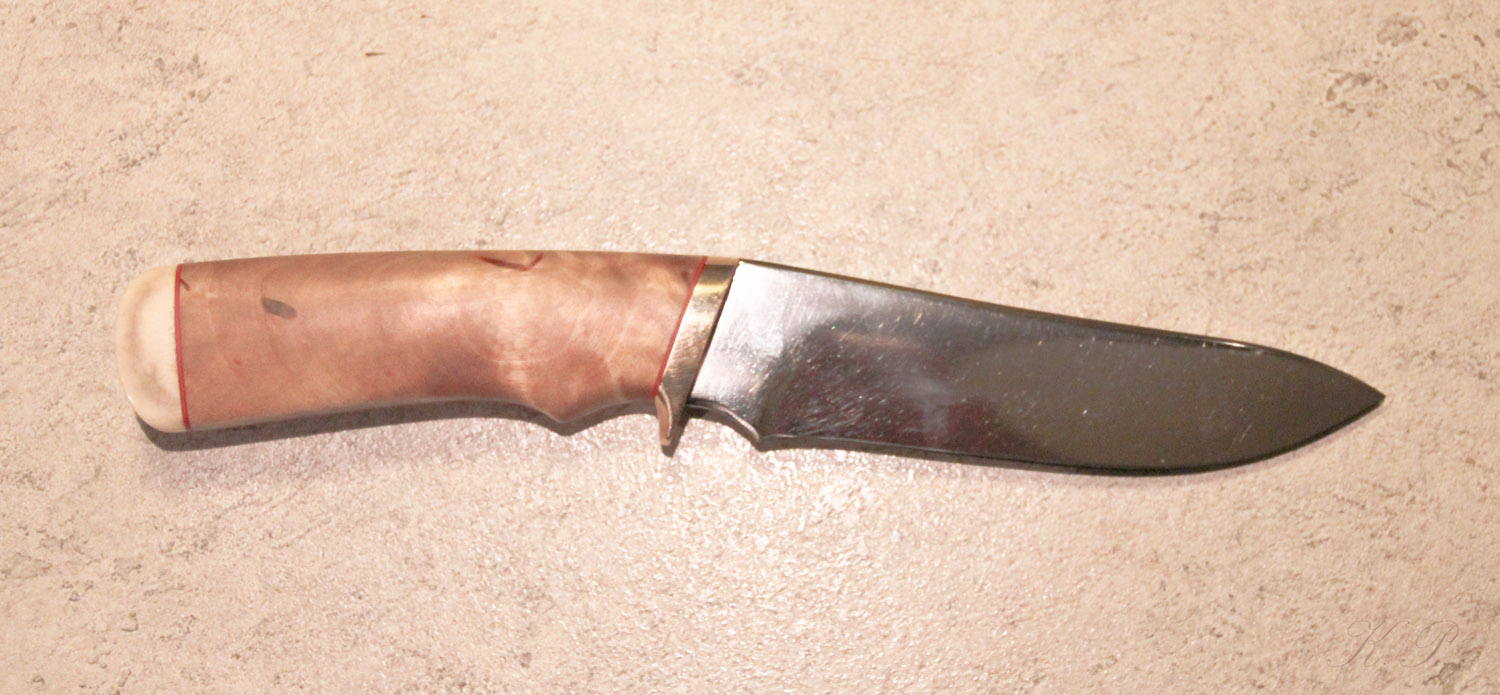

Gražus peilis gavos . Tik
Gražus peilis gavos Smile.
Tik man asmeniškai prie tokios formos bolsterio, norėtusi geležtės be įdubos už jo. Arba jei tokia geležtės forma, tai bolsteris turėtų būt mažiau įsikišęs. Bet čia tik kaip man atrodo, šiaip tikrai dailu.
Vykis
Vykis portretas
Prisijungė: 2011-01-15
loki rašė: Gražus peilis
Maniau nutylėsiu, bet... Pritariu loki pastebėjimui dėl geležtės įdubos.

Liuks
Liuks Smile
Tony
Tony portretas
Man truksta plieno rašto
Man truksta plieno rašto išraiškingumo(aštrumo). Visa kita gerai.

Įjungei aukštesnę pavarą
Įjungei aukštesnę pavarą Smile

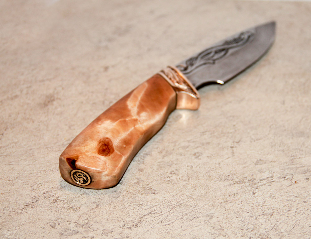

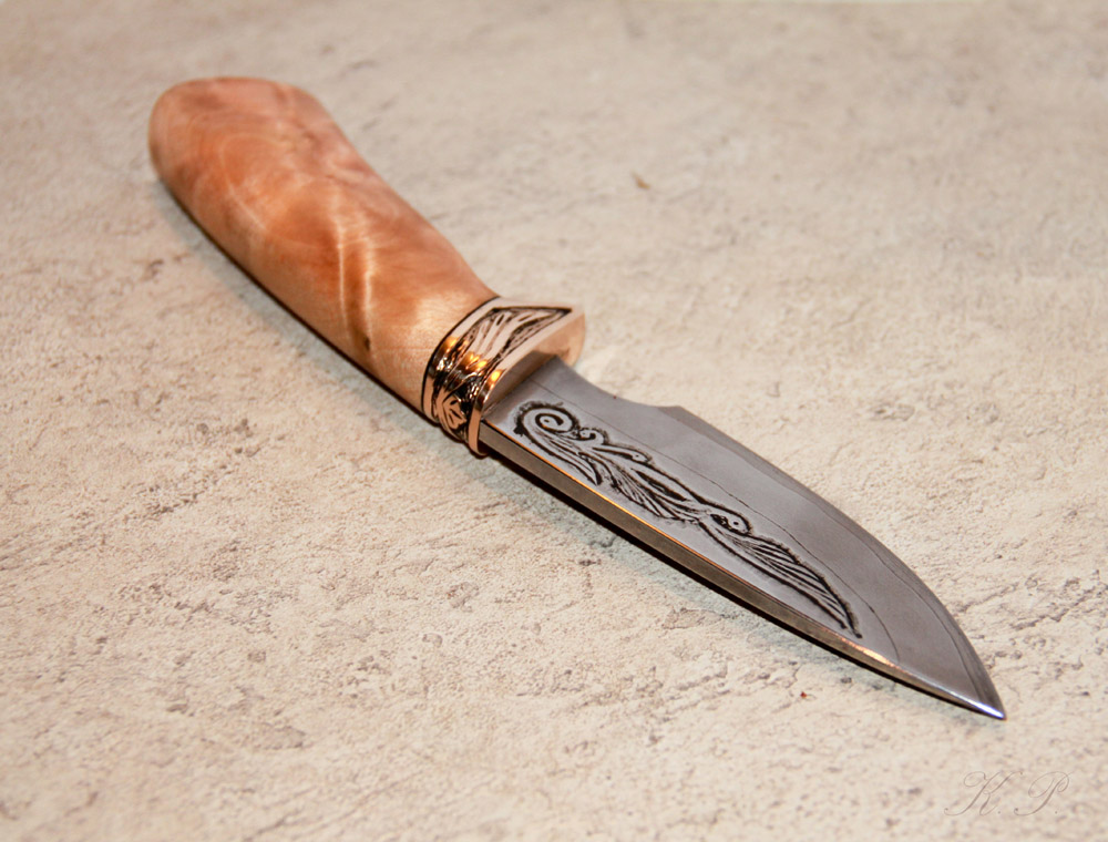

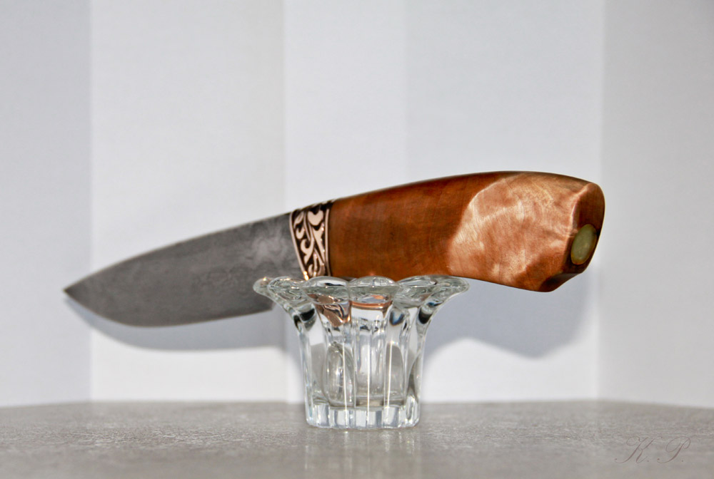

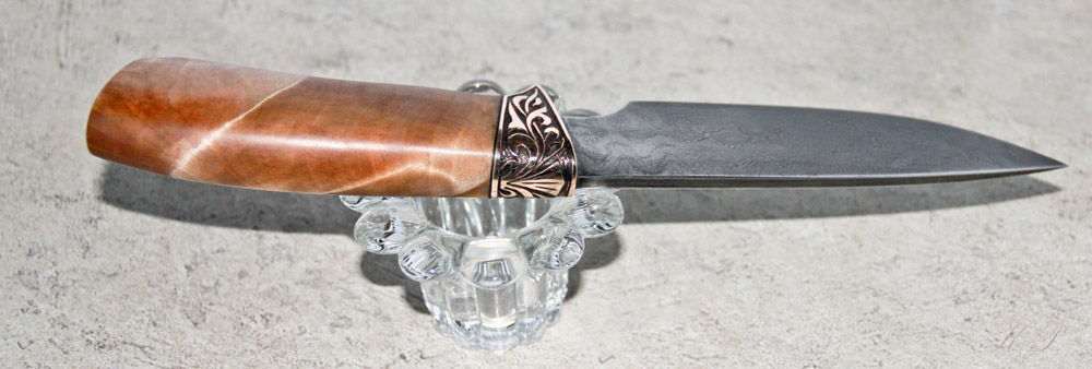

Naujas peiliukas, graviruotu
Naujas peiliukas, graviruotu bolsteriu. Geležtė - 2200 sluoksnių damaskas, kietumas 60-61 HRC, matmenys 140x35x4, rankena - bronza, beržu gumbas, gintaras.
sratas
sratas portretas
Prisijungė: 2010-05-19
Puikus darbas
Puikus darbas
Gražus durklas. Ir kaip vokus
Gražus durklas. Ir kaip vokus atidarinėja?
Arens
Arens portretas
Pakruojis
Prisijungė: 2010-07-28
Labai dailus.
Labai dailus.

Labai gražus darbas, IMHO tik
Labai gražus darbas, IMHO tik dėl kablio užbaigimo gal dar būčiau pagalvojęs.
Nepasakyčiau, kad vokams
Nepasakyčiau, kad vokams Smile gažus darbas.

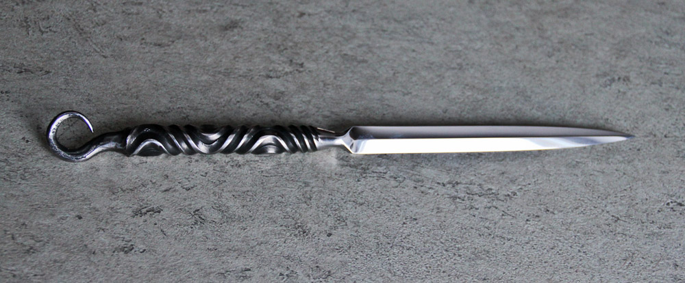

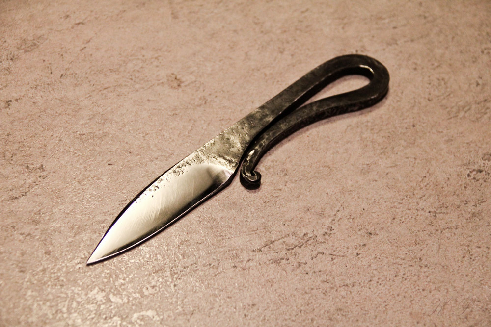

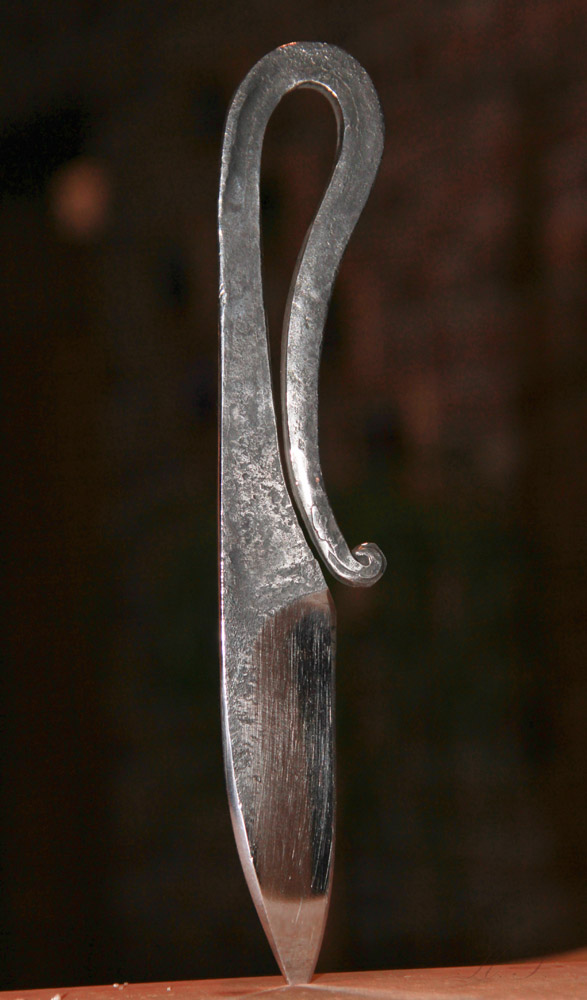

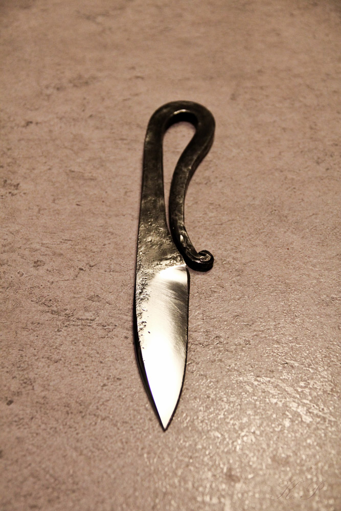

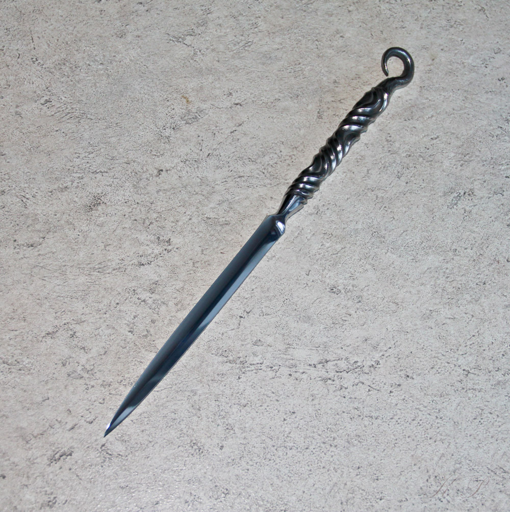

Kaltinis peilis vokams.
Kaltinis peilis vokams. Matmenys: geležtė 190x15x2 , bendras ilgis 350. Plienas 40x13.
`Gražus peiliukas, kiti
`Gražus peiliukas, kiti darbai bus dar gražesni.
to_mazas
to_mazas portretas
Kaunas / UK
Labai neblogai atlikta,
Labai neblogai atlikta, linkiu sėkmės tolesniuose darbuose, manau tikrai bus į ką pažiūrėt Smile

Gražus,netgi dailus, mano
Gražus,netgi dailus, mano akiai peiliukas.
Apie graviūrą galiu pasakyti daugiau. Aš ją mačiau gyvą. Atlikta ji naudojant aparatą Dremel. Netgi naudojant mechanika graviruoti nėra lengva. Ir kaip pirmas bandymas galiu pasakyti labai geras. Tai pat galiu patarti visiems kas norės išmokti rankinio graviravimo nesusižavėti mechanika. Na Kęstučiui aš parodžiau kaip graviruoju.Ir jei jis tik norės ,viską kas liečia rankinį graviravimą, ką žinau ir moku, pasidalinsiu su juo. Tai pat turiu vilties su Kęstučiu padaryti bendrą peilį mano graviūra ant Kęstučio peilio.

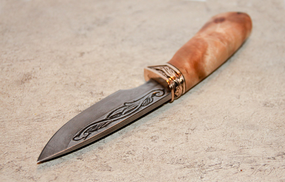

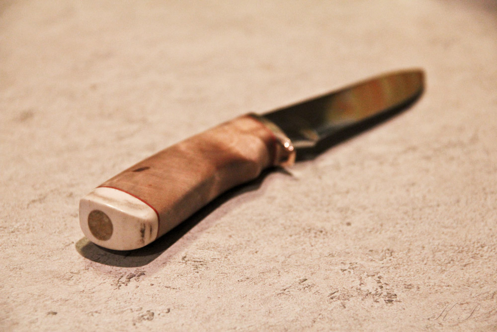

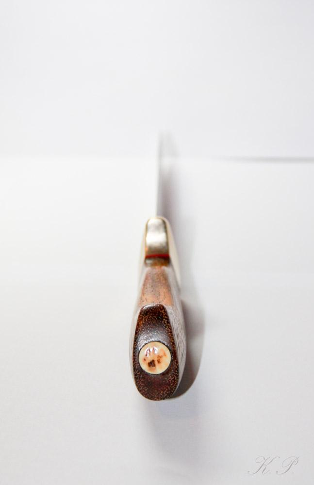

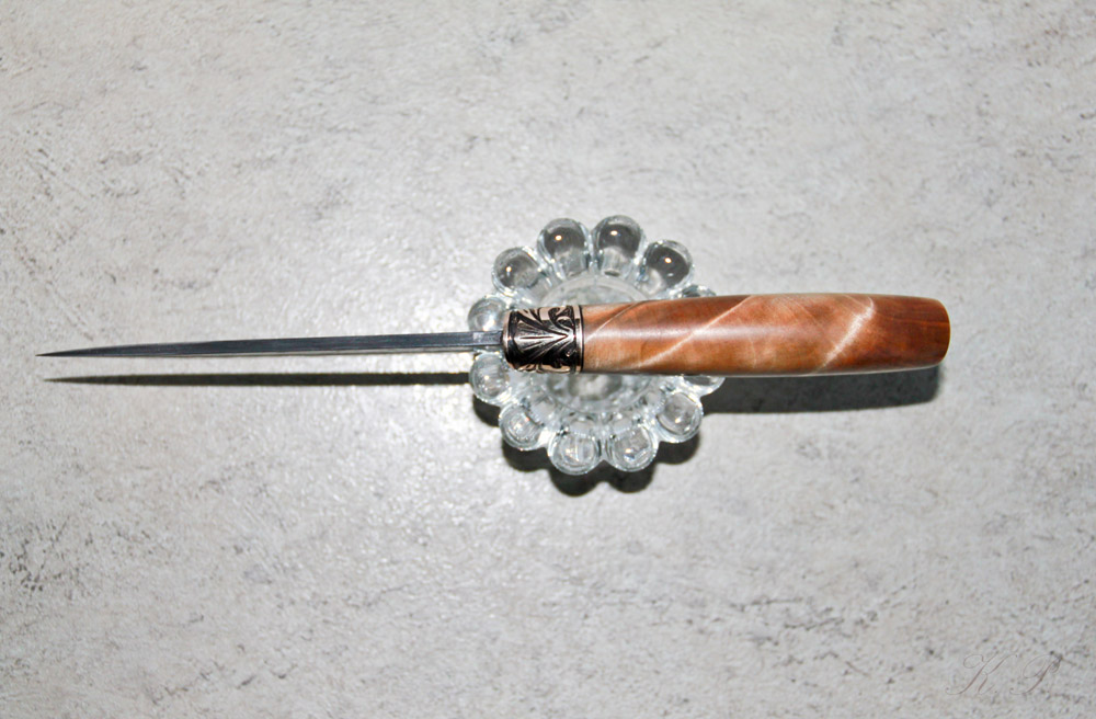

Matmenys: geležtė 105x34x4,4
Matmenys: geležtė 105x34x4,4 visas ilgis 220 mm. Geležtė graviruota dremeliu, atrama ir bronzinė akutė slepianti varžtą rankiniu būdu.
Geras darbas! Kokiu įrankiu
Geras darbas! Geras Kokiu įrankiu raižei geležtę ir atramą?
Dar pravartu būtų, kad parašytum kokie peilio matmenys.
Kęstuti, jei bus galimybė,
Kęstuti, jei bus galimybė, kada nors, nufotografuok šį savo peilį (o ir kitus galima) "iš viršaus", žiūrint į pentį stačiu kampu. Toks rakursas irgi padeda peiliui "atsiskleist" Smile Patiko šitas tavo peiliukas.

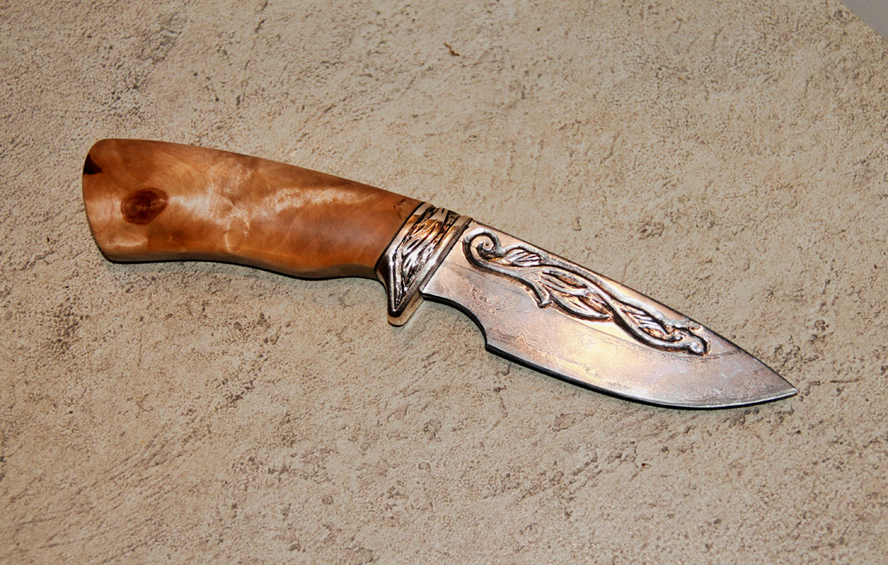

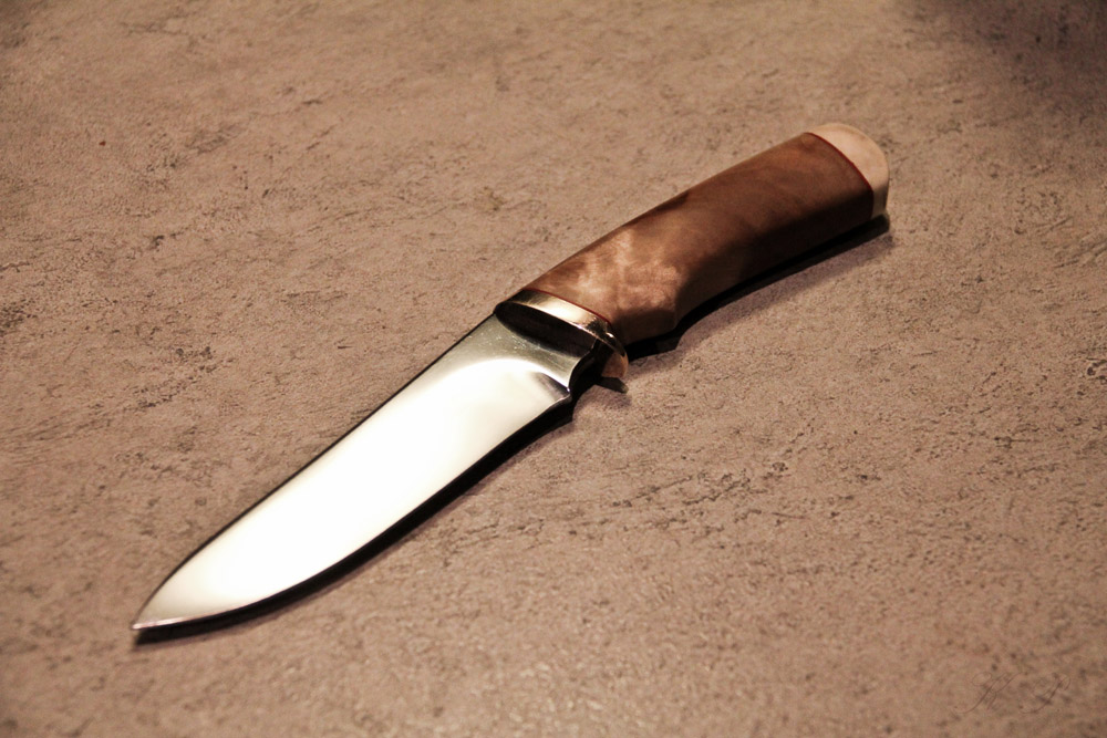

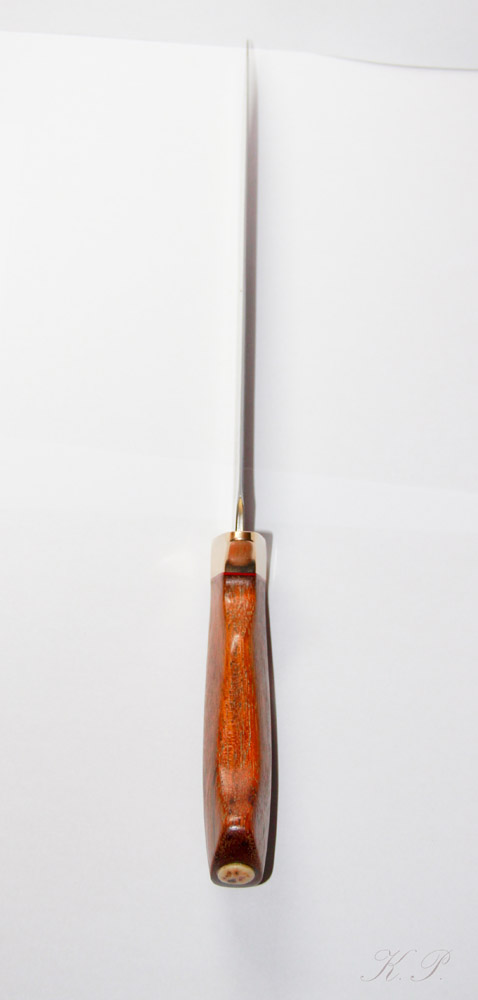

Geležtė - ašmenys damaskas
Geležtė - ašmenys damaskas u10a, 5xnv, ir lenkiškas peilių plienas, 550 sluoksnių, pentis 5xnv. Rankena bronza, stabilizuotas beržo gumbas, juoda vulkanizuota fibra.
Man ta kupra gal ir per daug
Man ta kupra gal ir per daug akies nerėžtų, jei ne 'garda' per vidurį...norėtūsi ją kažkaip modifikuoti - arba nuimti visai atsikišimą, arba bent palenkti link ašmenų (nors nemanau, kad tai pavyktų nesugadinus rankenos). Na bet tai tik pasąmprotavimai...

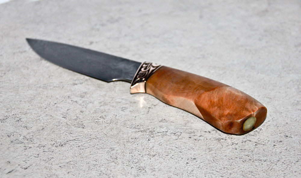

O čia mano naujametinis
O čia mano naujametinis peiliukas. Geležtė 95x18 apie 58 -59 HRC, rankena bronza, stabilizuotas beržo gumbas, briedžio ragas, gintaras, raudona vulkanizuota fibra.
Vizualiai "kliūna" rankenos
Vizualiai "kliūna" rankenos nugaros ir geležtės penties linijų lūžis ties atrama. Jeigu ne ta "kupra" - kitkas labai neblogai. Smile
