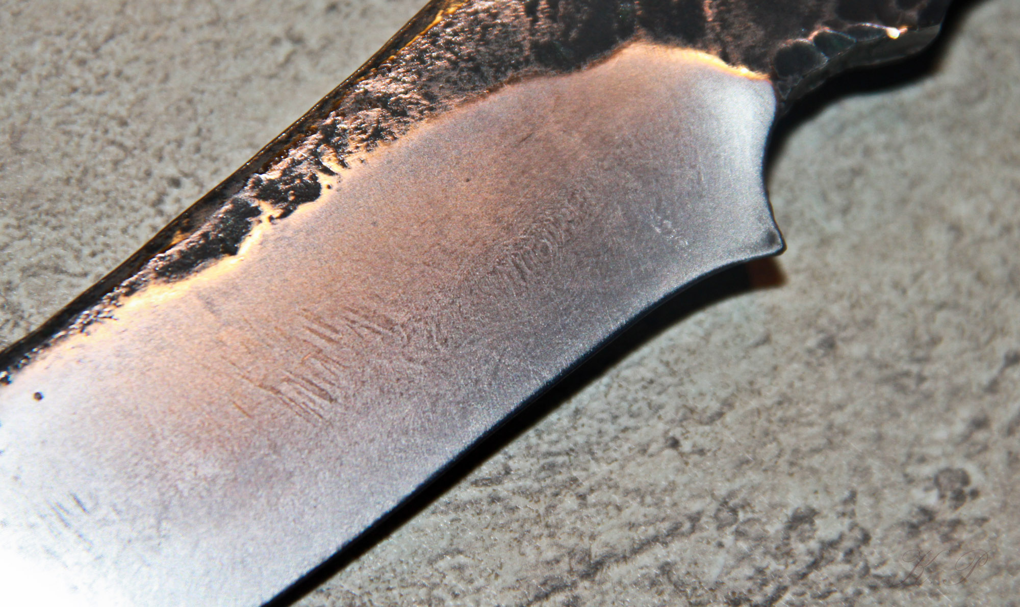

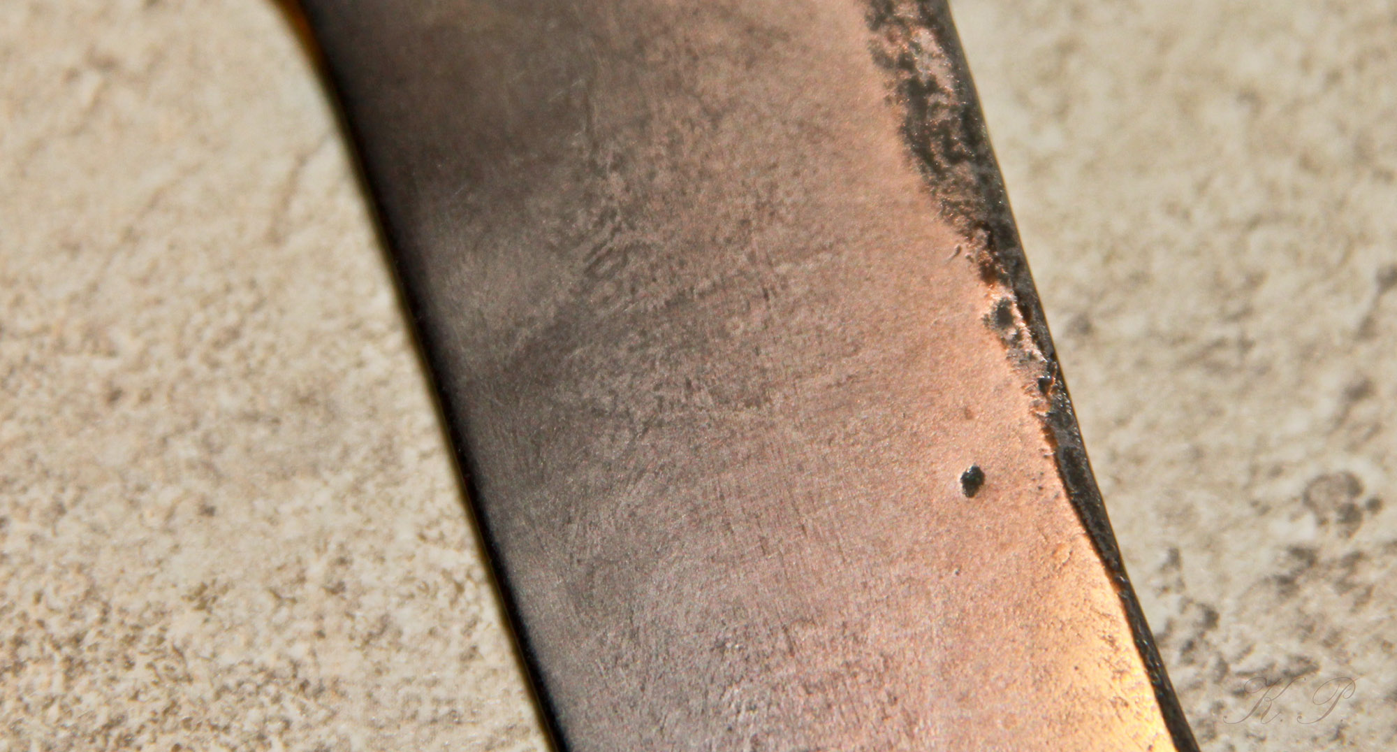

TerMind rašė: Aha, pritrūko

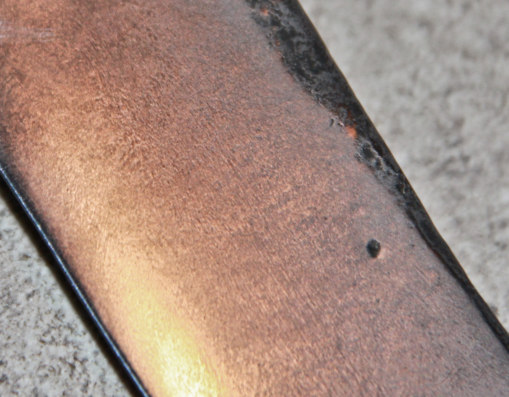

Aha, pritrūko geresnio apšvietimo ir peilio ašmenų vaizdo iš arti prieš ir po bandymų. Galėtų būti ir nuotraukos, jei kamera gerai neima iš arti.
Filmavau telefonu, tai stebuklų tikėtis neverta Smile Bet sekantį kartą pasistengsiu geriau apšviesti. O dėl nuotraukų, tai nepagalvojau, padarysiu ir nuotraukas kitą kart.

įkėliau filmukus apie tai ką
įkėliau filmukus apie tai ką šiandien nuveikiau su ta brokuota geležte Smile žiūrėkit iš eilės:

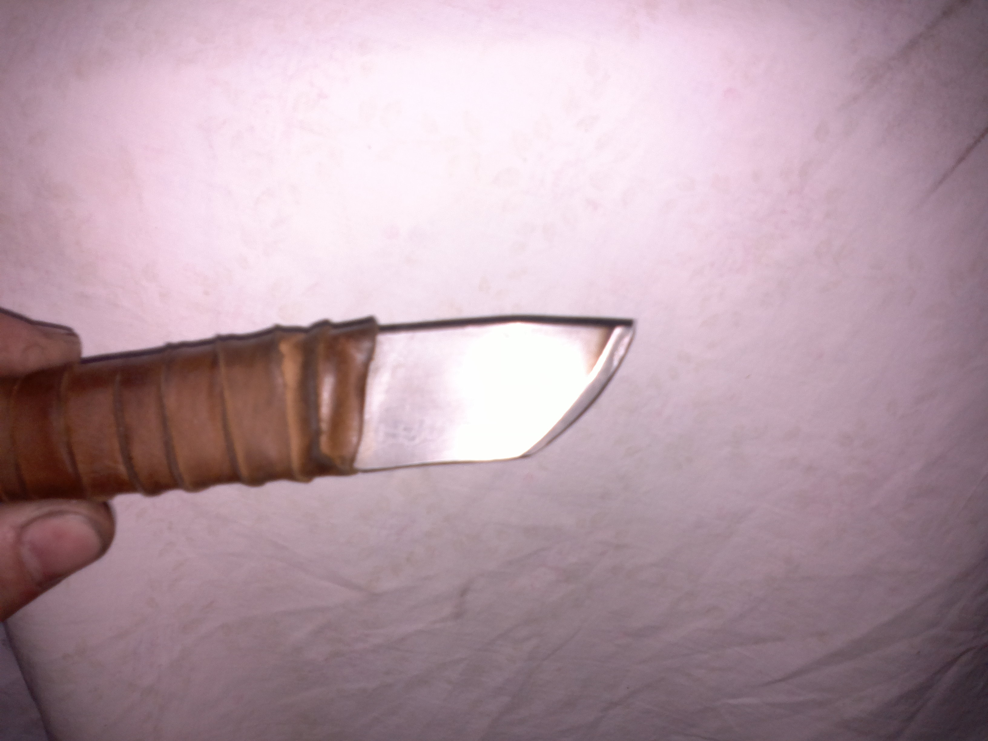

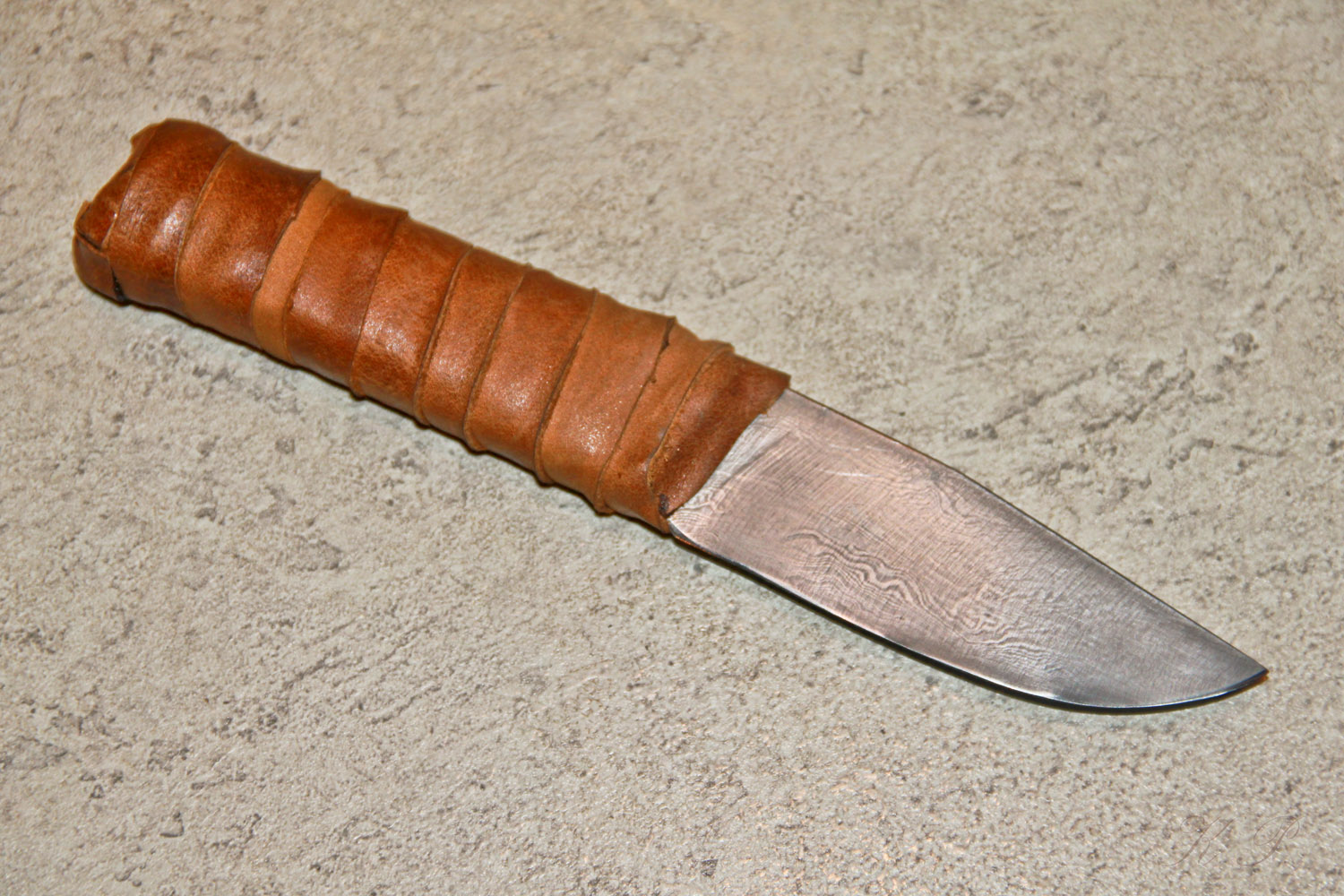

O čia koks peiliukas liko po visko Smile
Kestutis ply rašė: įkėliau
įkėliau filmukus apie tai ką šiandien nuveikiau su ta brokuota geležte :)
Ačiū. Kaip sakoma "geriau vieną kartą pamatyti, nei dešimt - išgirsti". Peiliukas nemažai atlaikė Smile
Keli patarimai ateičiai:
- dėl filmavimo: reikia daugiau šviesos arba kryptinio apšvietimo į veiksmo vietą.
- dėl bandymų: reikia iš anksto apgalvoti ir sudaryti bandymų programą. Vieną vertus, tai padės objektyviau įvertinti bandomą peilį, o kitą vertus - bus kažkoks pagrindas lyginti savo sekančius bandomus peilius su jau bandytais.
Manau, kad gal net pribrendo reikalas apie bandymus ir jų metodologiją pradėti atskirą temą, nes kas tuo domėjosi - žino, kad čia yra daug plonybių ir niuansų. Undecided

_Vladas_ rašė: Kestutis ply
Na, čia pirmas blynas Smile O dėl bandymų, tai man aktualu buvo išbandyt labiau tvirtumą, nei aštrumą. Aštrumui dar beje trukdė ir labai stipriai susibangavę ašmenys, nei pagalasi jų normaliai, nei virvę su tokiais papjaustysi. Taipogi ir laiko stoka, praktiškai pasigriebiau kas po ranka buvo, eglinę pliauską, džiovinto ąžuolo atlikusią lentą, briedžio rago gabaliuką ir strypo galą Smile Šiaip dėl kietumo gal ir klydau, bet buvo nemažai, lyginau su guolio žiedu iš 95x18 ( gamyklinio grūdinimo), tai pastarasis labai nežymiai kietesnis (tikrinant dildėm). Nors patrankius į jį peiliuku, žymės ant ašmenų buvo kur kas ryškesnės, nei į Ct 3 Smile . Na bet manau bandymų dar bus, nes turiu dar porą gabaliukų damasko iš kurių jaučiu normalaus peilio jau nebepadarysiu.

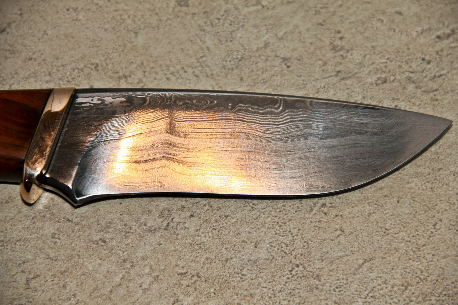

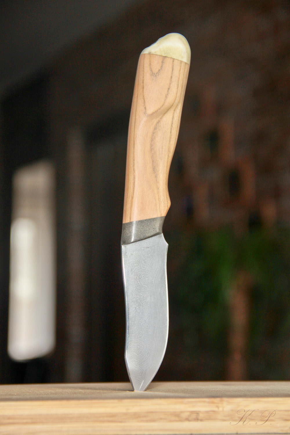

Geležtė 95x30x3,2 nuolydžiai
Geležtė 95x30x3,2 nuolydžiai įgaubti ištisiniai, suvesta iki o,5 mm., užgaląsta apie 40 laipsniu kampu, damaskas u10a, xvg, st3 apie 800 sluoksnių. Rankena padaryta iš beleko per 10 minučių.
Geležtė sugadinta, tačiau lyg neblogai pavyko užgrūdinti, tai nutariau pratestuoti. Jei rasiu laiko savaitgalį pabandysiu nufilmuoti. Kietumas didelis, manyčiau ne mažiau 64 Hrc, o gal ir daugiau, iškart po grūdinimo ( prieš atleidimą) 65 hrc dildė slydo, kaip per ledą, o smaigalys puikiai braižė stiklą.

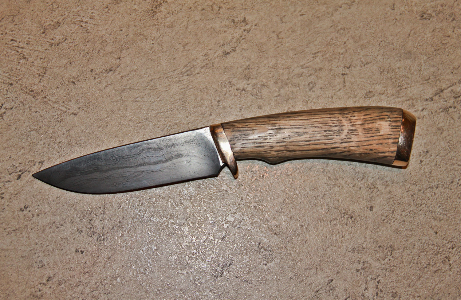

O man tokie gardos kampai
O man tokie gardos kampai (tiek garda-rankena, tiek garda-geležtė) kliūva. Žiūrint iš praktinės-ergonominės pusės atrodo lyg ir geriau būtų išvis be tos bronzinės gardos. Nebent duoklė grožiui ir estetikai, bet ir šiuo atžvilgiu platesnis bolsteris (t.y. be išsikišusio rago) man žiūrėtųsi kur kas harmoningiau.
ek rašė: O man tokie gardos
ek rašė:
Dizaino prasme toks sprendimas nėra blogas. Ir net galėtų būti originalus "meistro braižo" elementas. Wink
Vizualiai jis "kliūna" tik dėl to, kad proporcijos dar nėra iki galo atidirbtos. Manau toliau bus geriau.

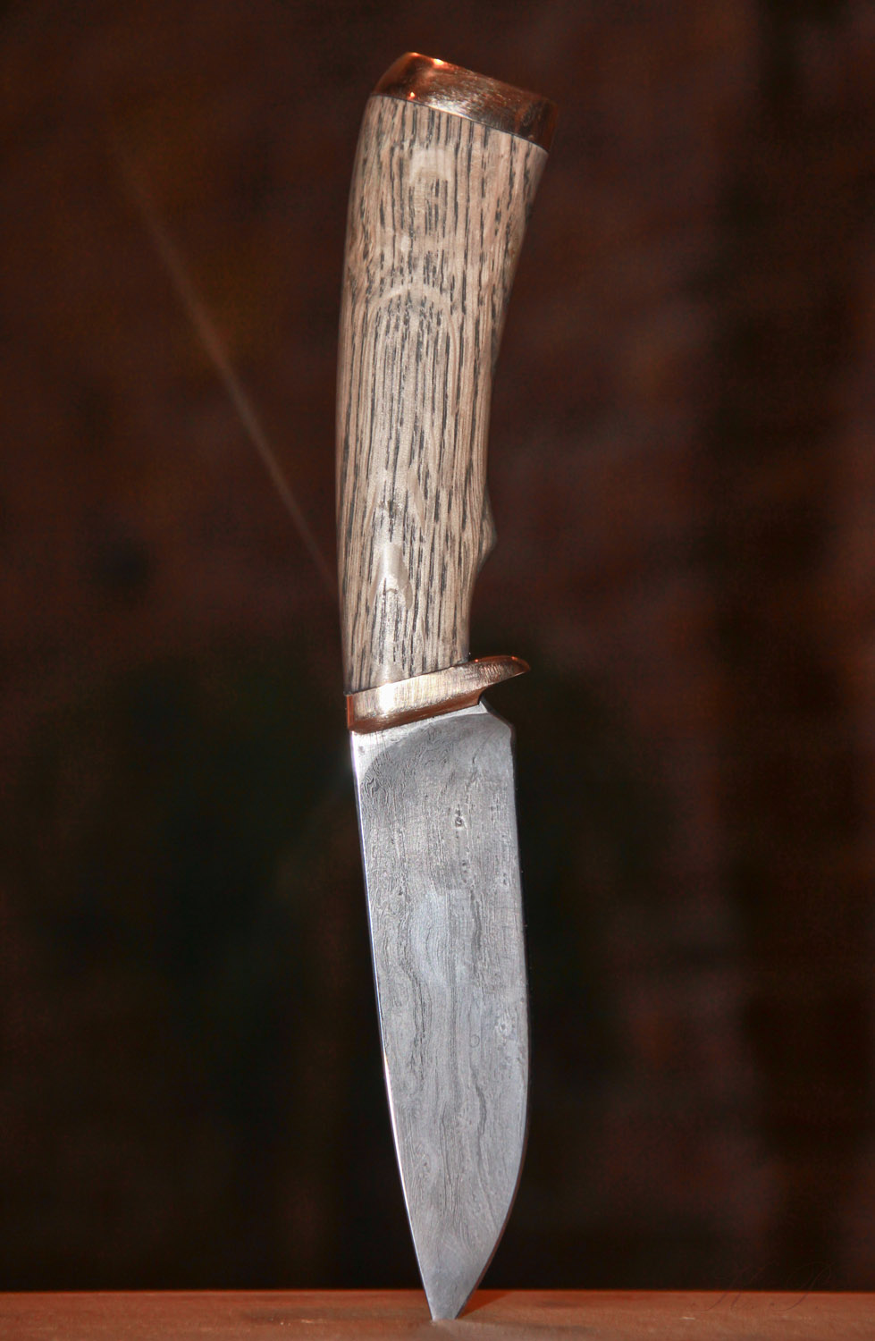

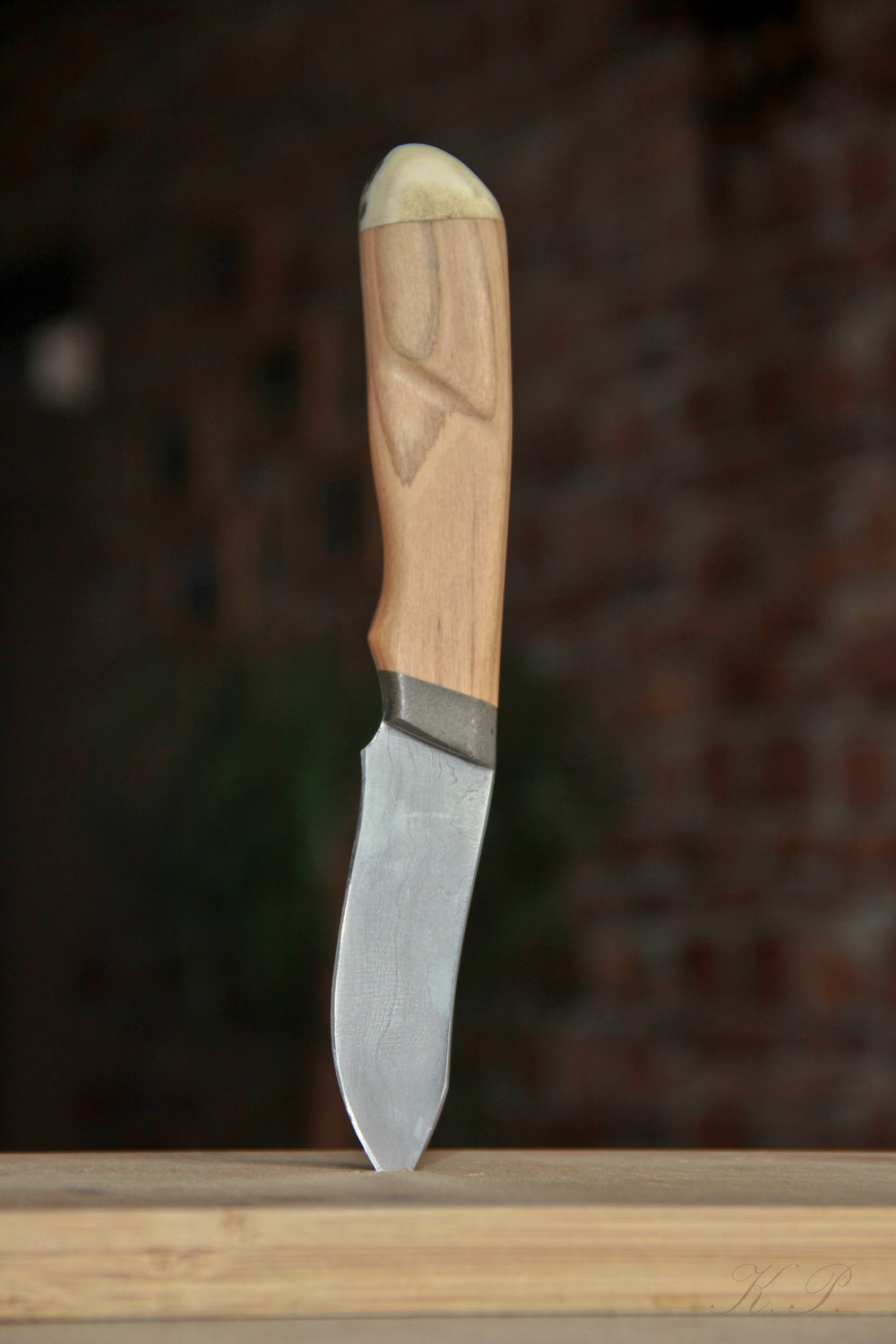

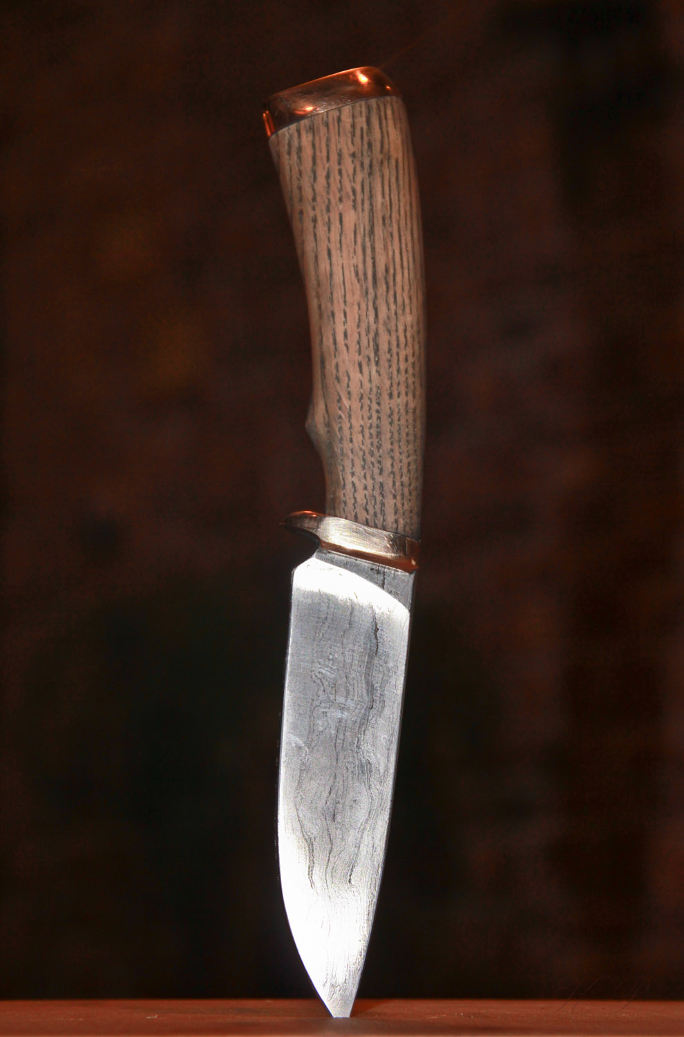

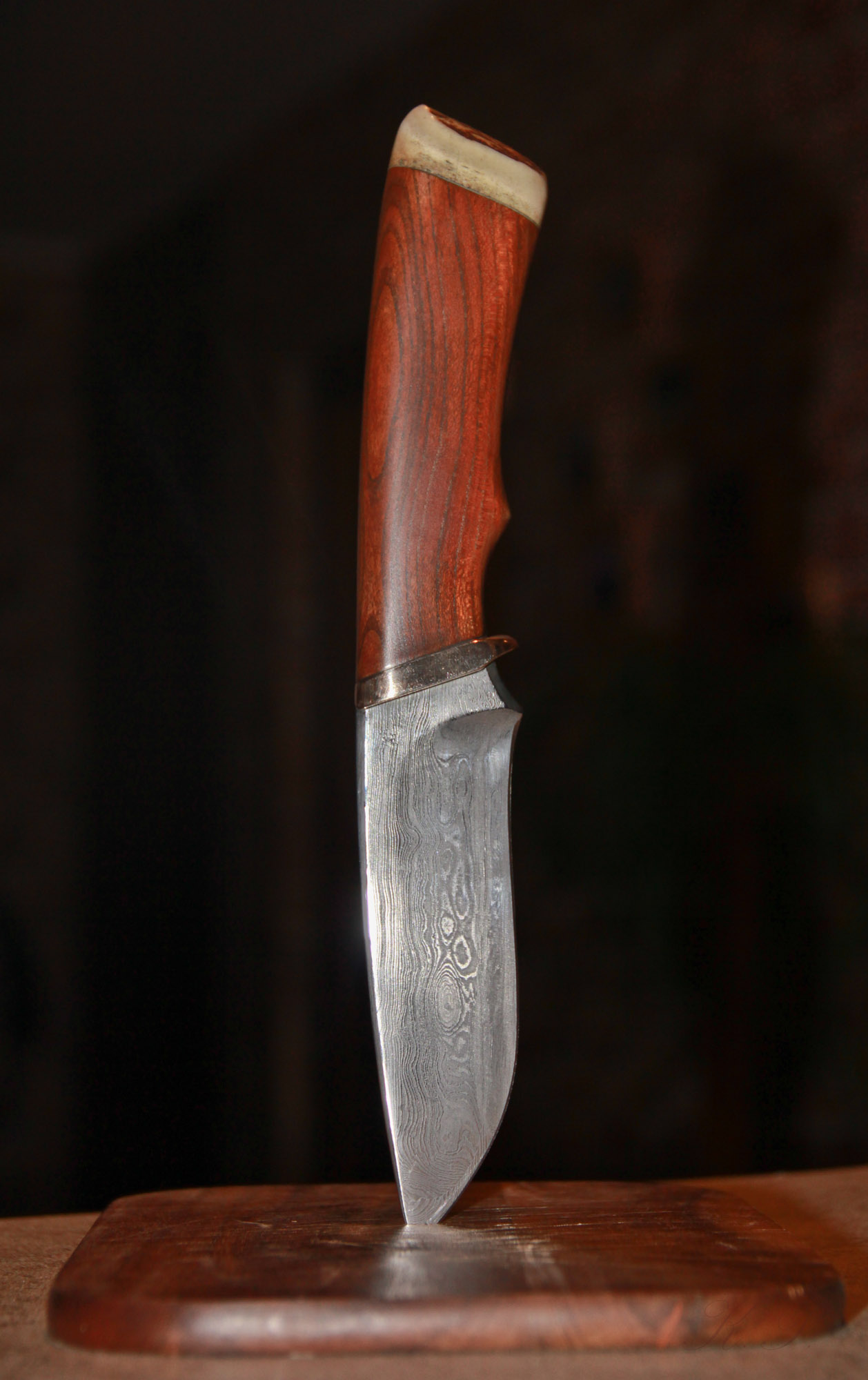

Truputį mažesnis paskutiniojo
Truputį mažesnis paskutiniojo broliukas Smile Geležtė - dviejų rūšių damaskas u10a, xvg, šx15 ir ct 3, 5xnv, 65g. Bendras sluoksnių skaičius 14265 , kietumas ašmenyse 60-62 HRC, pentyje 45-47 HRC , geležtės matmenys 113x30x3,5. Rankena ąžuolas, bronza.
Jeigu vietoj ąžuolo būtų
Jeigu vietoj ąžuolo būtų kokia tauresnė mediena, peilis atrodytų ne taip "buitiškai". Visą kitą - neblogai. Smile
GiedriusT
GiedriusT portretas
Prisijungė: 2011-04-18

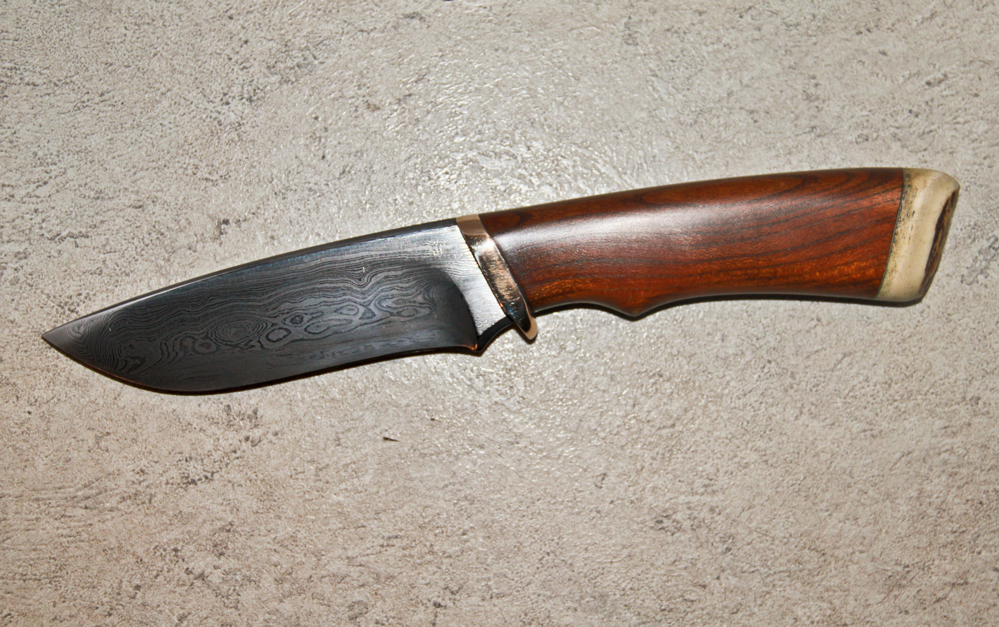

Paskutinis tikrai turi sarmo.
Paskutinis tikrai turi sarmo. Atrodo labai tvirtai ir proporcingai! Koks kietumas asmenu gavosi mazdaug?
Kestutis ply
Kestutis ply portretas
Tauragė
Prisijungė: 2011-08-10
Ipolitas rašė: Paskutinis
Ipolitas rašė:
Tai va, kad pas mane didžiausia bėda su grūdinimu, nes neturėjau krosnelės, o ir su kietumo matavimu tas pats Smile O iš akies kažkaip bijau prognozuoti Undecided

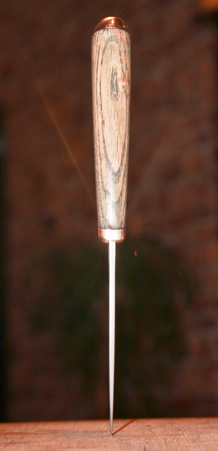

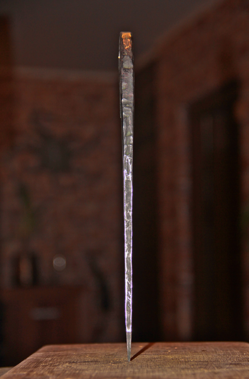

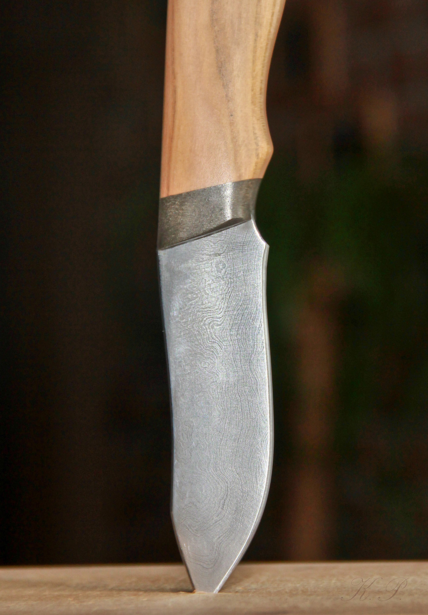

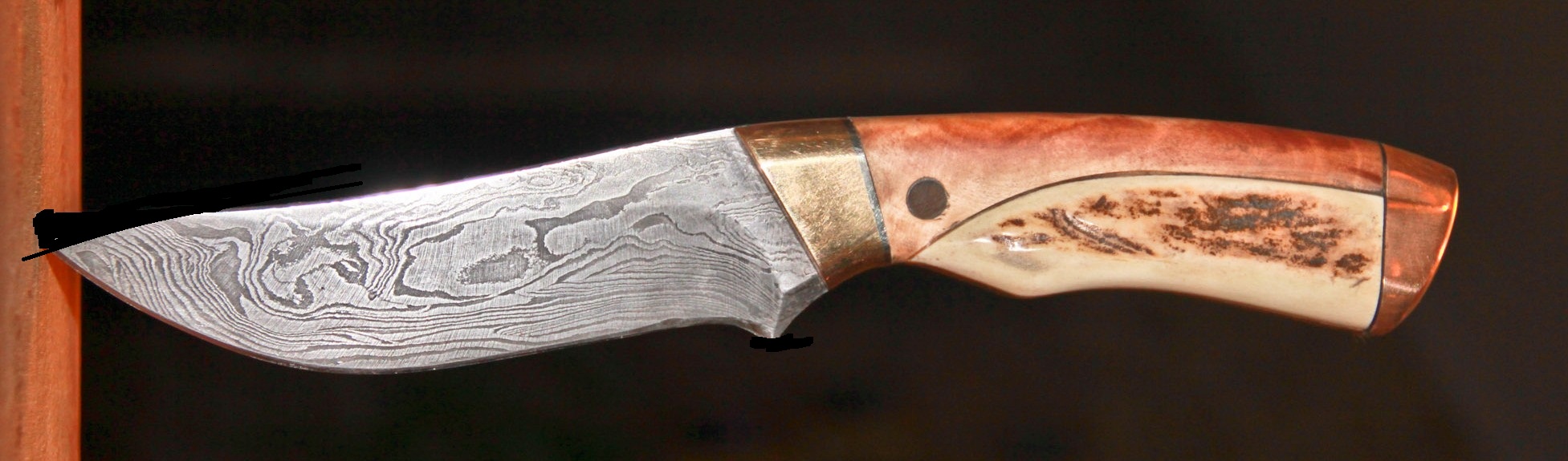

Geležtė - damaskas xvg, u10a,
Geležtė - damaskas xvg, u10a, st 3, 40XH2MA, bendras sluoksnių skaičius 4780. Rankena abrikosas, bronza, briedžio ragas.
Igoris
Igoris portretas
Prisijungė: 2010-03-30
Kestutis ply rašė: Geležtė -
Geležtės forma graži. Atrama galėtų būti "prabangesnė" ir ne tokios kontrastingos spalvos. Rankenos norėtųsi kiek grakščiai-paprastesnės, mažiau įmantrios. Visumoje peilis superinis. Tokio norėčiau Wink

Aišku norėtųsi rankenos
Aišku norėtųsi rankenos užlenkimą truputį "pastumti" nuo meno link gyvenimo tikrovės Smile bet šiaip tai man labai gražus darbas

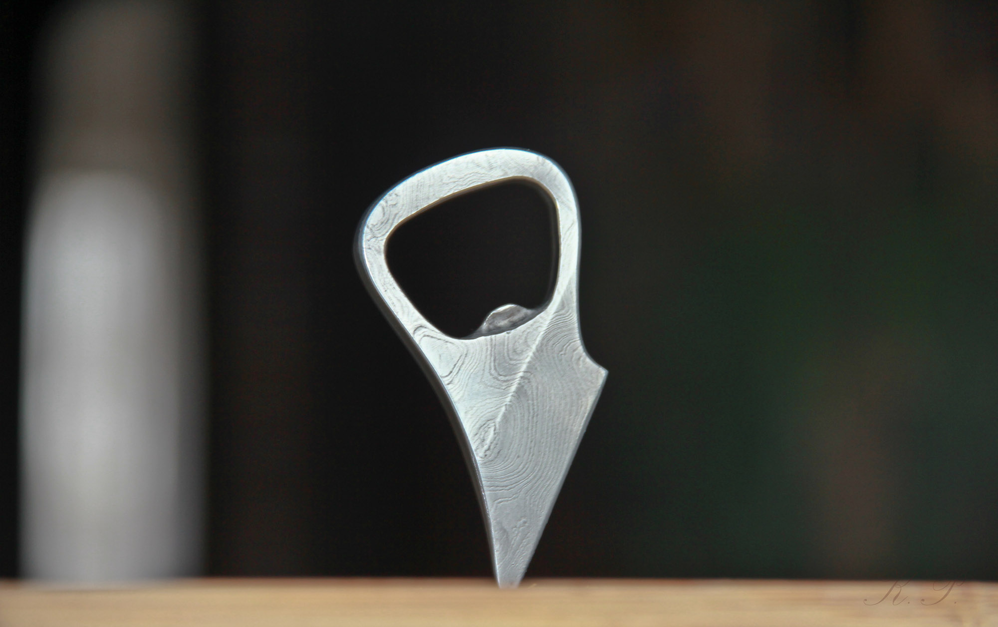

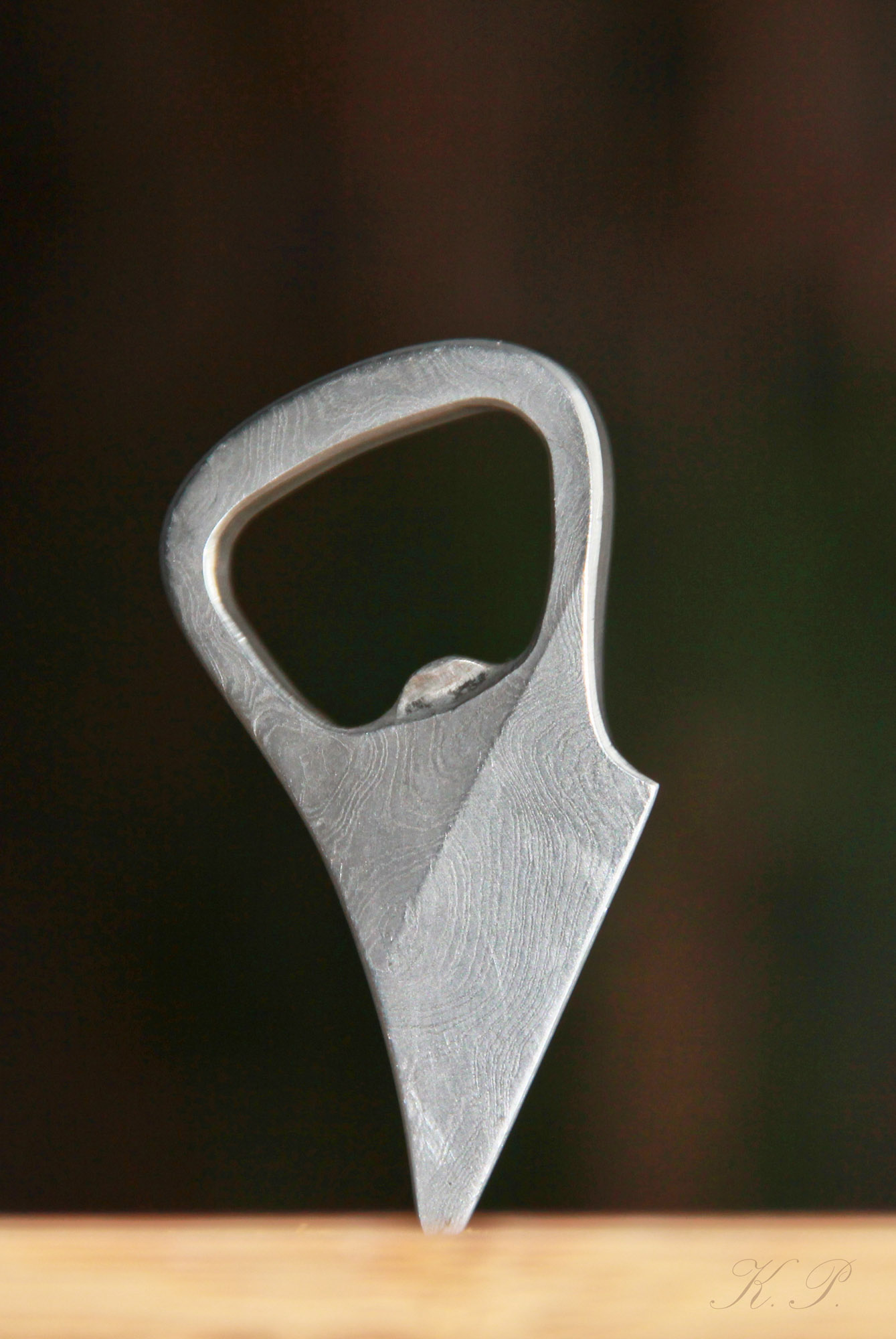

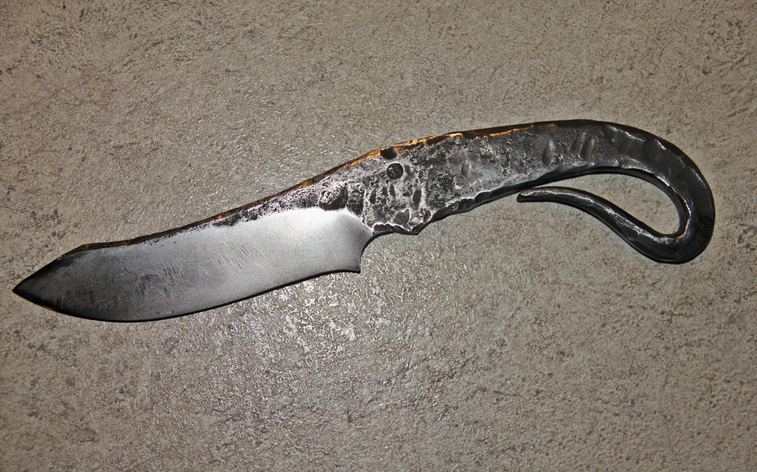

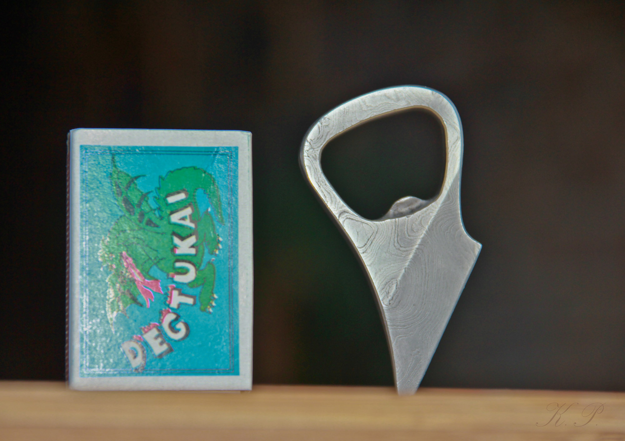

Kaltinis peiliukas X12MF ,
Kaltinis peiliukas X12MF , ant geležtės gerai įsižiūrėjus matosi ,,bulatinis" raštas Laughing
Kestutis ply rašė: Kaltinis
Kaltinis peiliukas X12MF , ant geležtės gerai įsižiūrėjus matosi ,,bulatinis" raštas :-D
Dizainas - daug žadantis. Wink
Rankenos pradžioje  (kur daugiausia "mėsos") man gerai "matytųsi" kokia kiaurymė iškalta, kad peiliukas vizualiai "palengvėtų". Ir su rankenos galo užvija manau dar galima būtų "pažaisti". Bet visumoje - patiko. Smile
Šį, jeigu jis dar niekam nepažadėtas, tikrai verta palikti parodai. Geras Taip
Pavojingas atidarytuvas...
Pavojingas atidarytuvas... Kai persipjauni delną, tai ženklas, kad alaus tam kartui gana Smile O peilis gražus. Ypač įdomi rankenos forma.
TerMind rašė: Pavojingas
Taip Ypač dešiniarankiams... Wink

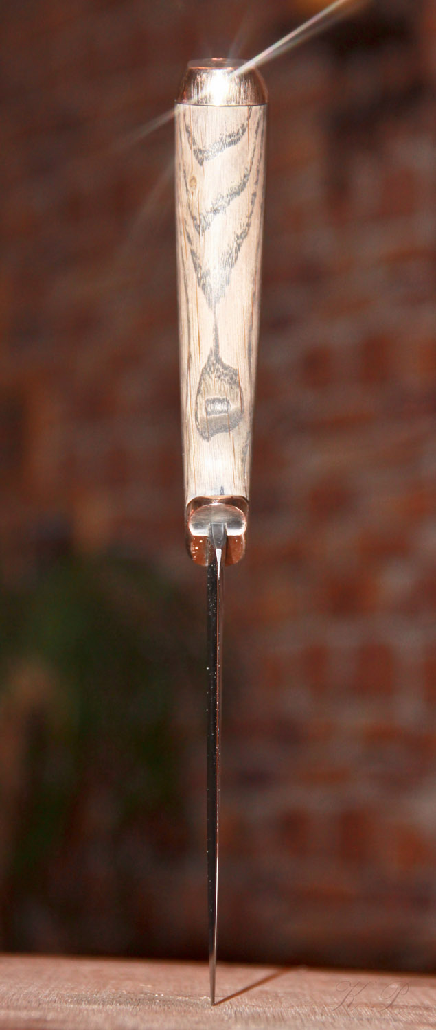

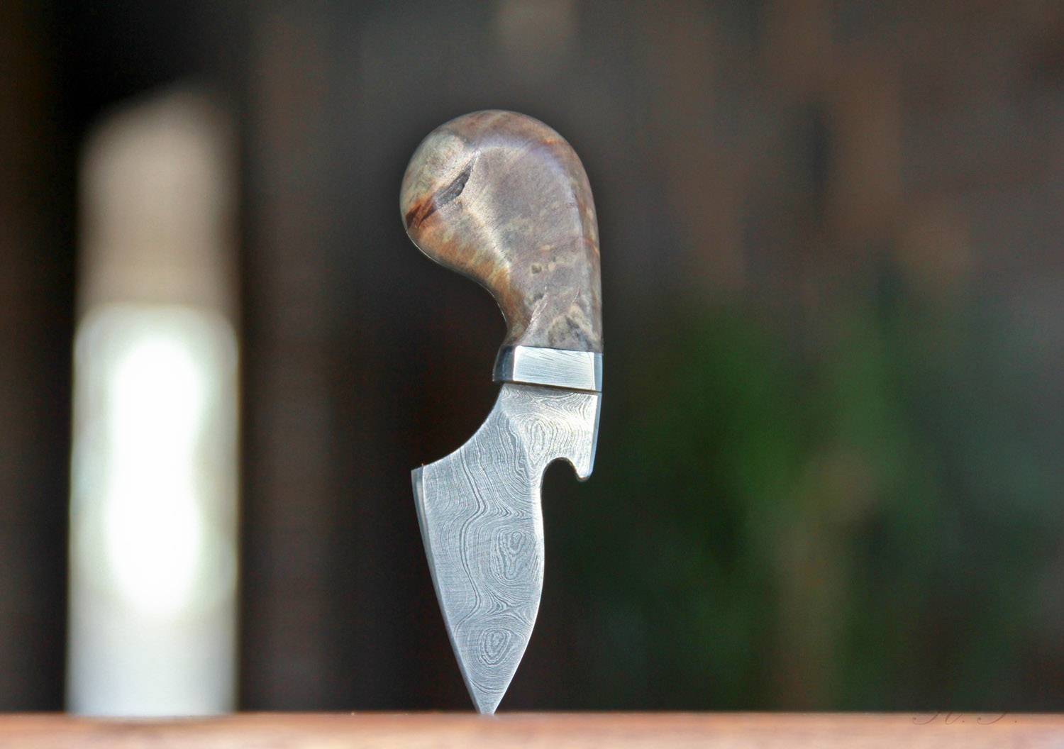

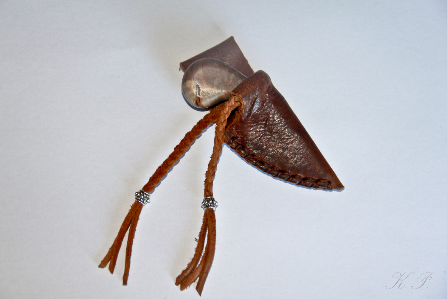

Dar vienas mažylis du viename
Dar vienas mažylis du viename iš damasko likučių Smile Damaskas u10a, ct 3, xvg, apie 600 sluoksniu.
Kestutis ply
Tauragė
Geležtė damaskas - šx15,
Geležtė damaskas - šx15, u10a, ct3, apie 800 sluoksniu. Rankena - abrikosas, ragas, epoksidas su abrikoso ir bronzos dulkių užpildu.

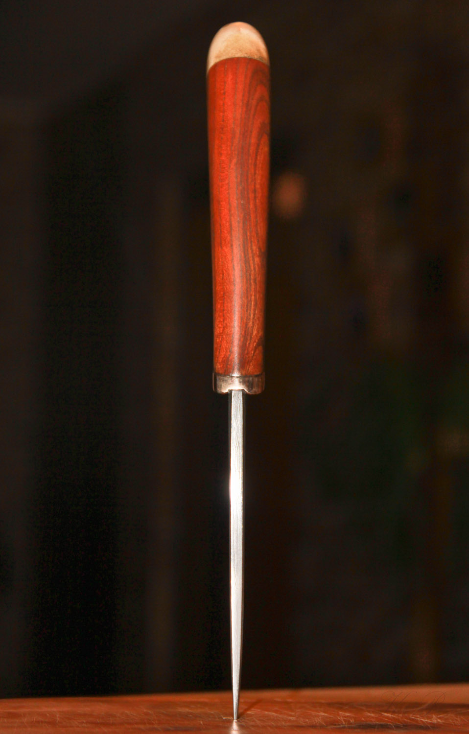

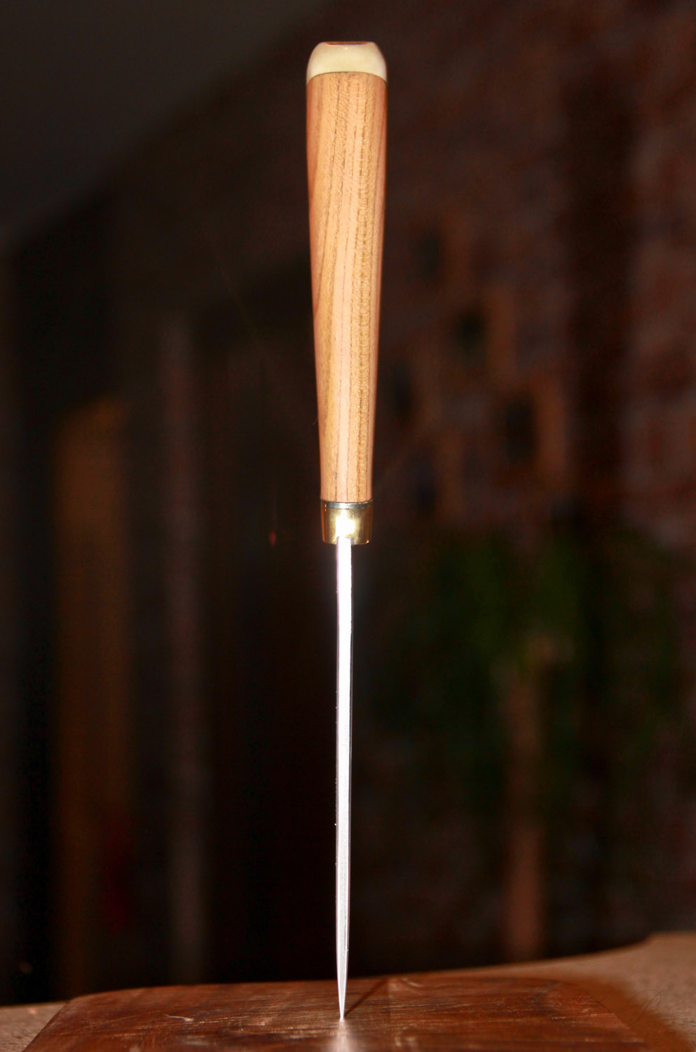

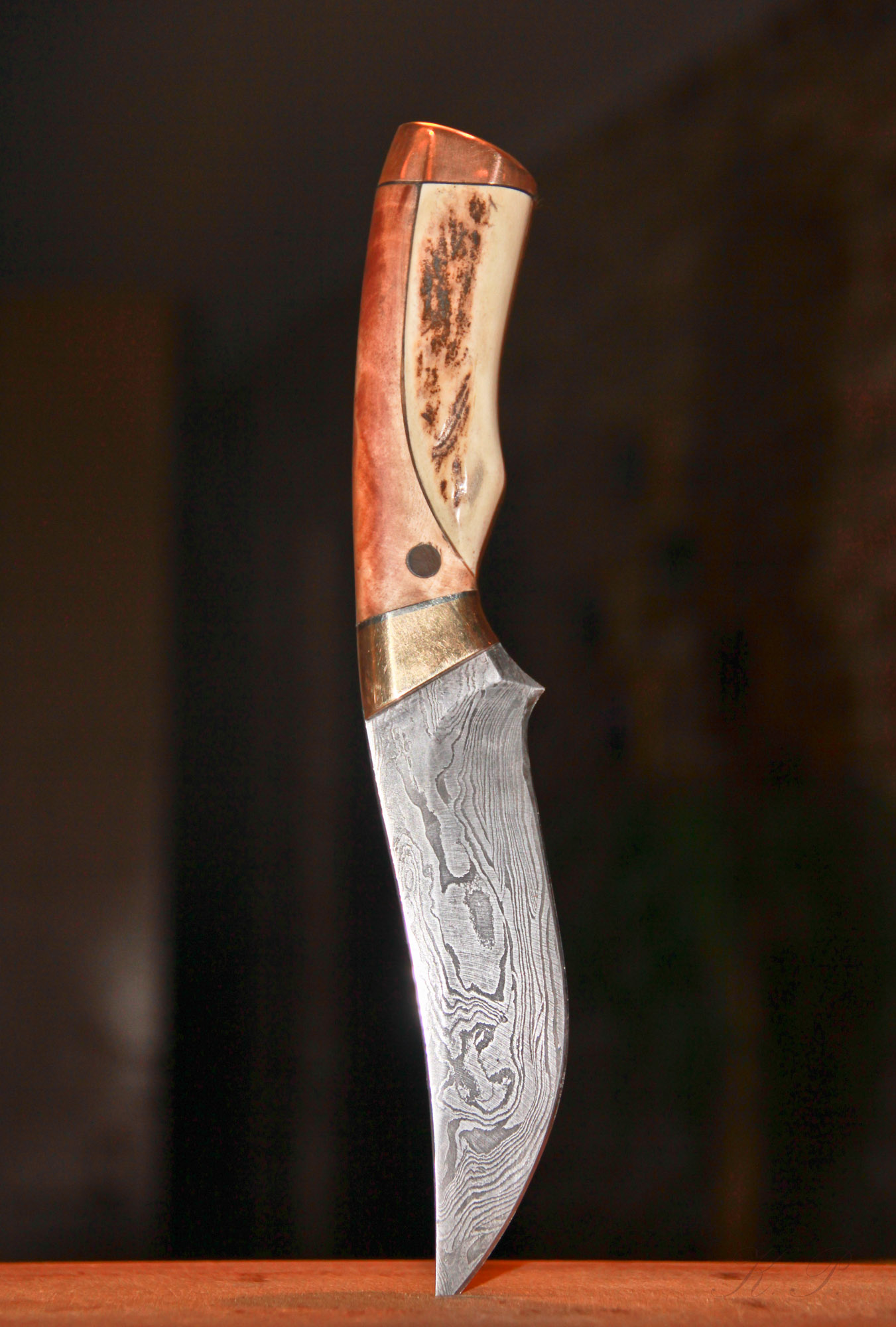

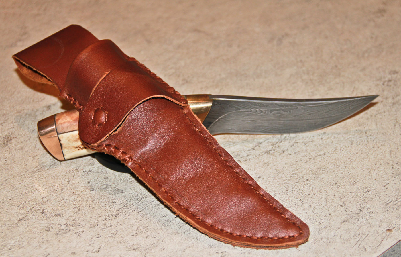

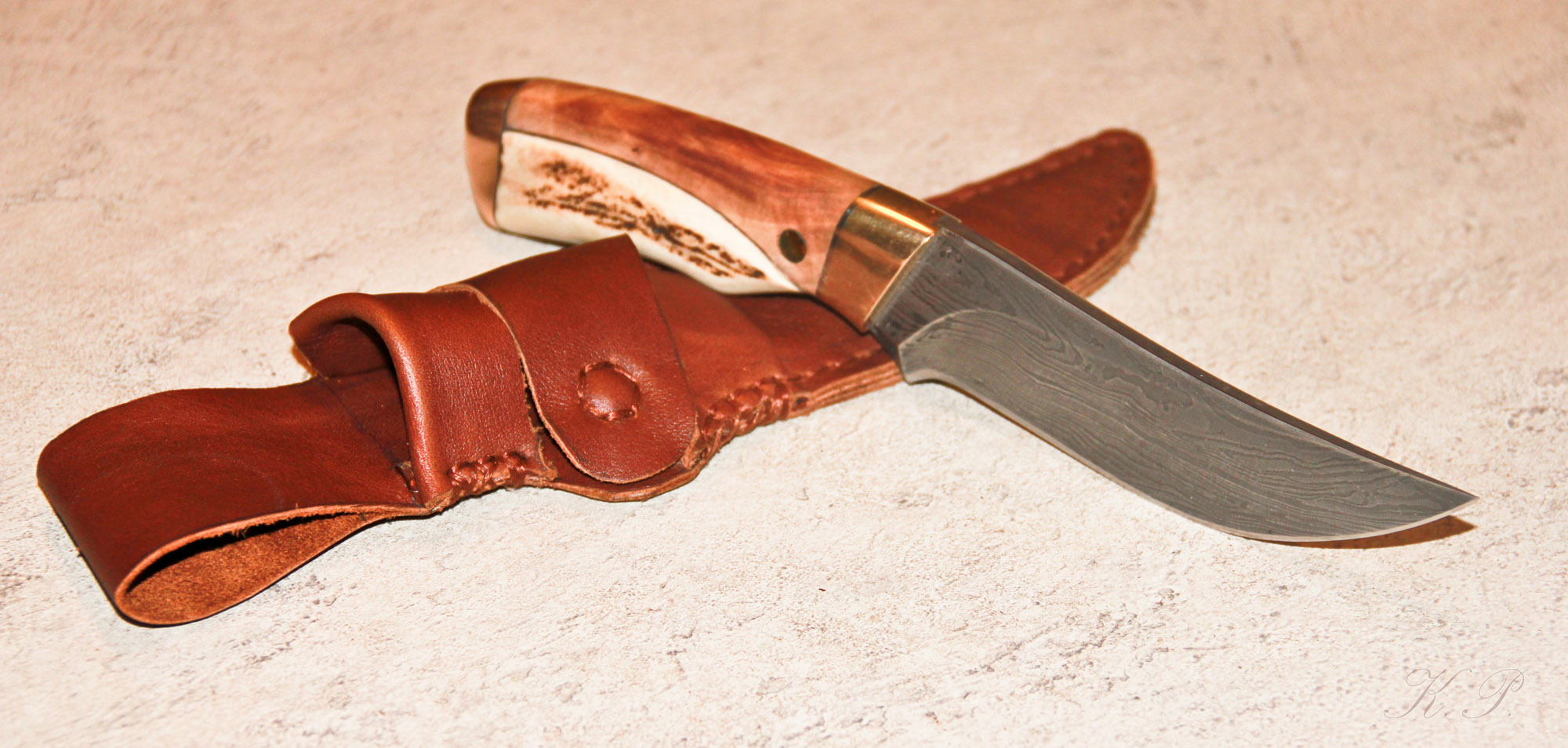

Atrodo vieną praleidau jau
Atrodo vieną praleidau Smile jau pora savaičių guli lentynoj. Geležtė damaskas šx15, u10a, ct3. Rankena abrikosas, bronza, vario ir nikelio lydinys, elnio ragas.
Remus
Remus portretas
Prisijungė: 2009-12-27
Klaidą supratau bandysiu

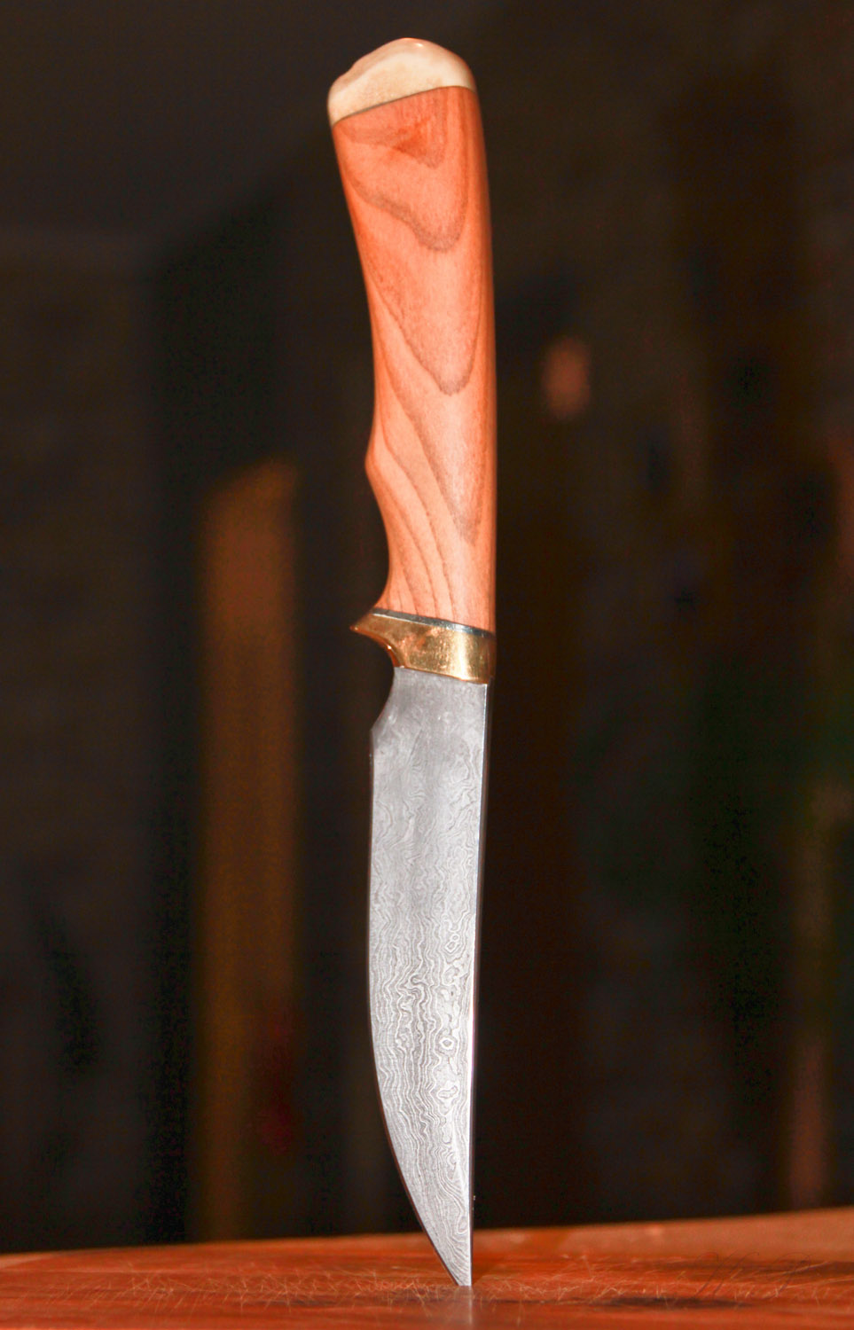

Klaidą supratau Smile bandysiu pasitaisyti, o jei rimčiau tai medžioklinei temai ruošiu naują seriją nuotraukų. Ten turėtų būti matyti ir tas užkištas pirštas.

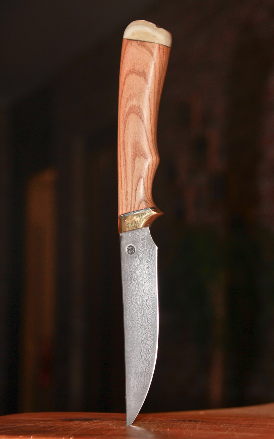

Medžioklėje tokia forma
Medžioklėje tokia forma gerokai praktiškesnė.
Remus rašė: Medžioklėje tokia
Remus rašė:

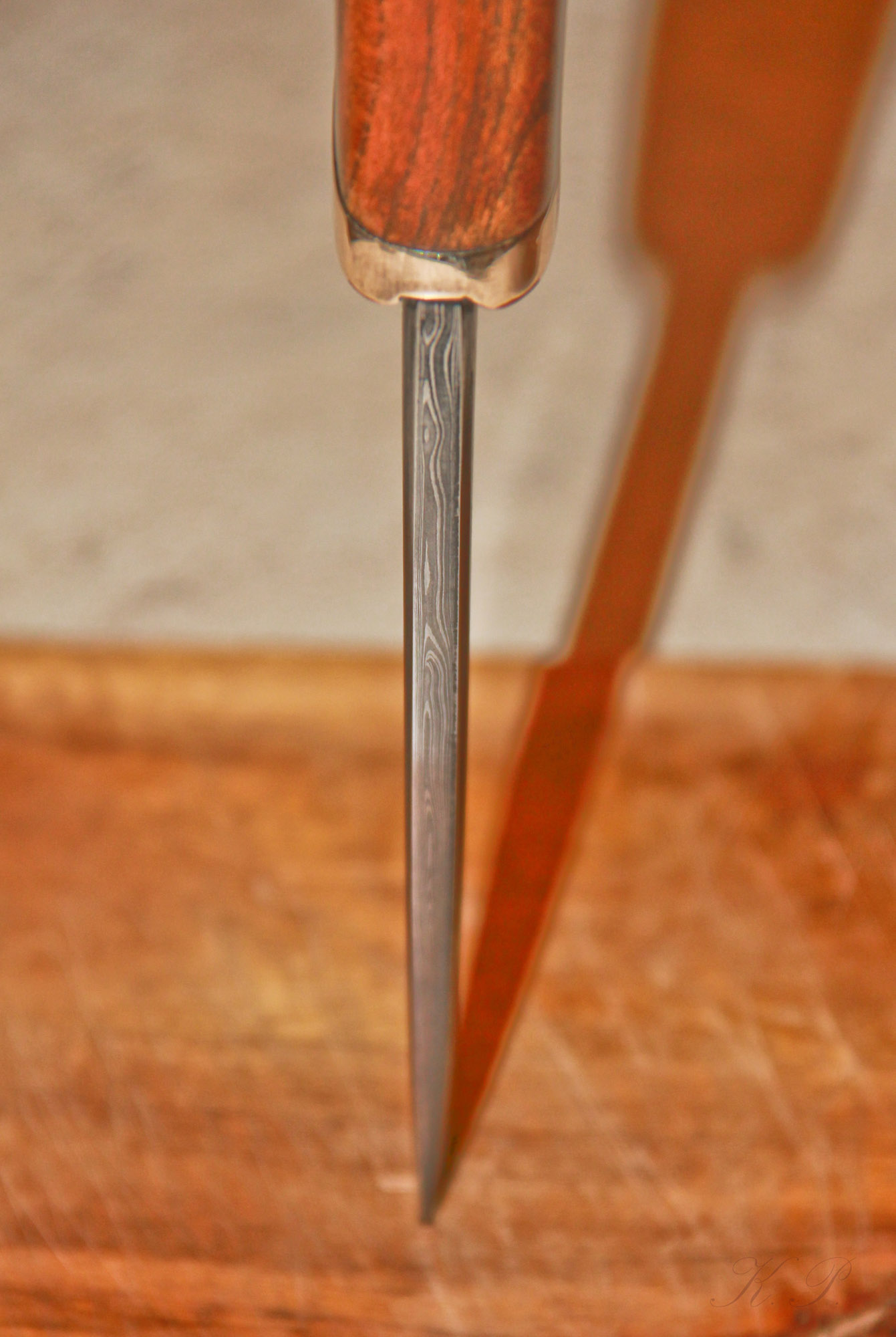

Labai jau tu lakoniškas. Laughing Kai smaigalys kiek nuleistas - nereikia stipriai lenkti riešo žemyn norint manipuliuoti smaigaliu, taigi ranka mažiau pavargsta. Be to lengviau kontroliuoti pjūvį tiek mėsinėjant, tiek diriant kailį, ypač ašmenimis į viršų, kaip ant smaigalio penties laikomas pirštas, kad smaigalys nesmigtų kur nereikia.
Ir vėl, net labai gražu!

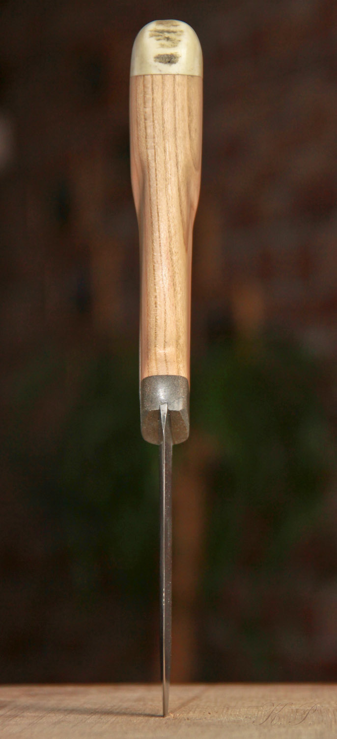

Ir vėl, net labai gražu! Dabar kai yra nuotrauka iš galo, pastebjau keista, atvirkščią rankenos 'kiaušiniškumą' ar ne patogiau butų jei rankena smailėtų ašmenų kryptimi?

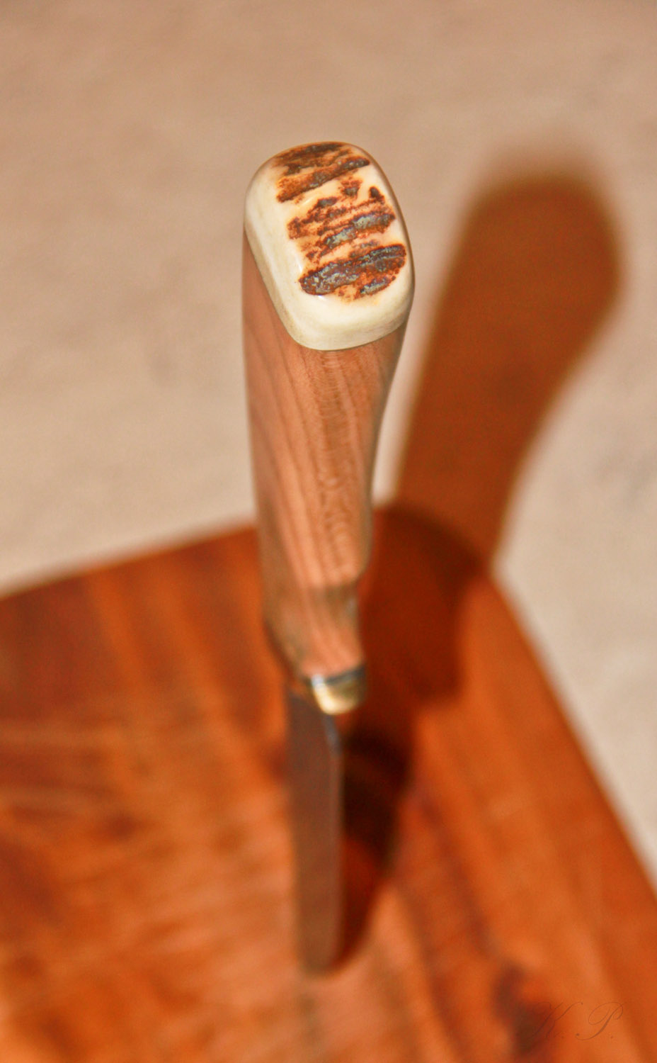

Kaip sako pardavėjai -
Kaip sako pardavėjai - klientas visada teisus. Tačiau ar visada jis žino ko nori? Smile Įtariu, kad peilis bus protokolinis, bet kartais gal ir bus medžioklėje naudojamas pagal tiesioginę paskirtį. Tuomet manyčiau, kad optimalesnis variantas būtų toks. Nors kaip sako dėl skonio gičytis neverta.
Gerai pakoreguota, reiks ir tokią formą išbandyti. Dėkui Smile Bet ką realiai duoda tas smaigalio nusklembimas? Ir kuo negera esama forma medžioklėje?

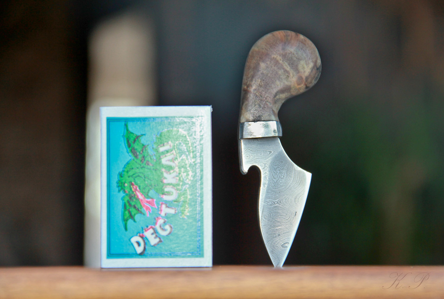

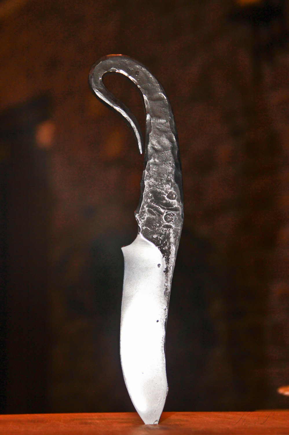

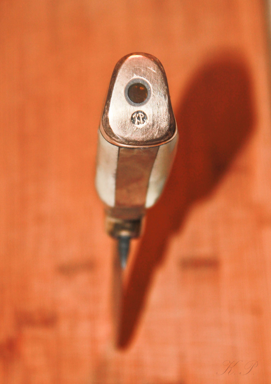

Dar vienas to paties užsakovo
Dar vienas to paties užsakovo Smile Rankena beržo gumbas, Žalvaris, bronza, vario ir nikelio lydinys, briedžio ragas, gintaras. Geležtė damaskas U10A, XVG, 40XH2MA , 320 sluoksnių.
Pucassius
Pucassius portretas
Prisijungė: 2011-03-23
Panaudojimas labai aiskus,
Panaudojimas labai aiskus, tai puikus peilis parmezano tipo kietam suriui pasiskaldyti, o ir tas wave'as i tema Smile

Tiesiog gražu. Praktinė tokio
Tiesiog gražu. Praktinė tokio daikto reikšmė aišku abejotina, tačiau nuo pirmos dienos manyčiau rimtas kolekcinis daiktas. Todėl meistro logotipą siūlyčiau kur nors uždėti.
Šitas puikus, labai patiko
Šitas puikus, labai patiko Wink

Mažylis iš likučių, du
Mažylis iš likučių, du viename Smile Geležtė - damaskas, rankena - damaskas, beržo gumbas
Man irgi patiko.
Man irgi patiko. Geras
Na, klausiau todėl, kad ir
Na, klausiau todėl, kad ir man pačiam žiūrint į nuotrauką pasirodė, kad turėtų trint Wink Bet norėjau tavęs paklausti, nes viena yra iš nuotraukos žiūrėt ir susidaryt įspūdį, kuris gali ir neatitikt realios padėties, kas kita pačiam palaikyt rankoje. Na, bet kokiu atveju - peilis Kęstuti gavosi tikrai gražus. O kita, tai kaip sakoma, klientas visada teisus Smile
