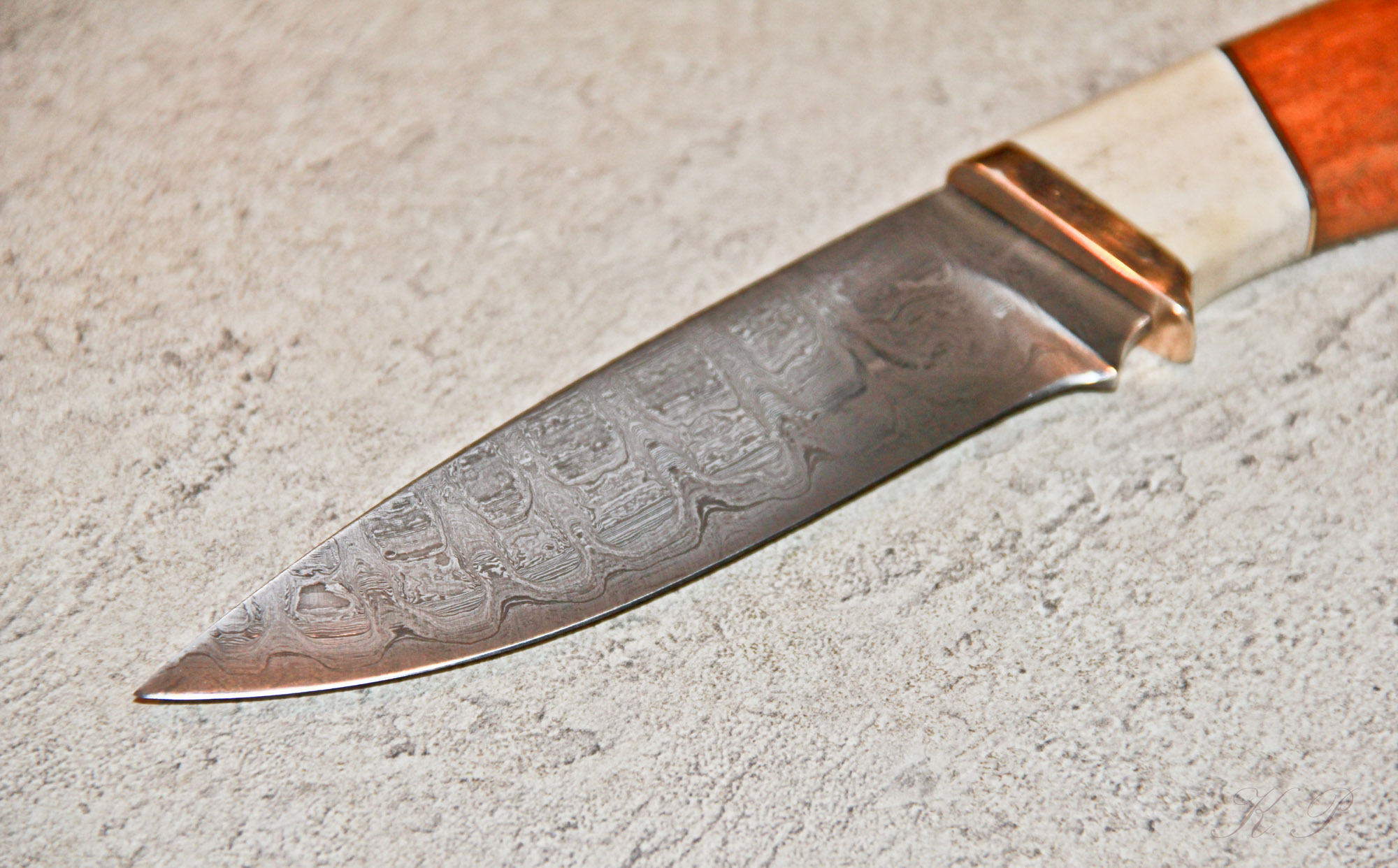

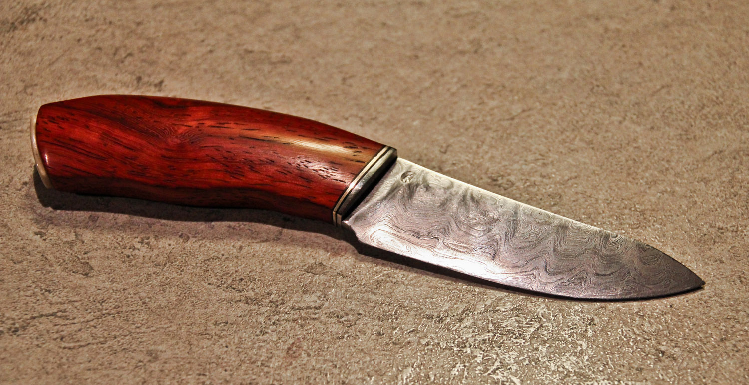

Kalėsi lengvai, sakyčiau, smagus plienas Iš pradžių atrodė panašus į xvg, bet struktūra man pasirodė labai smulki. Aišku, čia tik pirminis vaizdas, reikia daugiau padirbėti, tada galėsiu daugiau kažką pasakyti. O grūdinau paprastai tepale prie 850. Grūdinant galiukas truputį palinko, bet tik tiek, kad galėjau ir netiesinti. Tačiau noras padaryti idealiai nugalėjo ir tiesindamas sulaužiau
Žiūriu SiDis'o formos patiko Jei neieškoti panašumų į originalą, tai labai šaunųs peiliai gavosi!

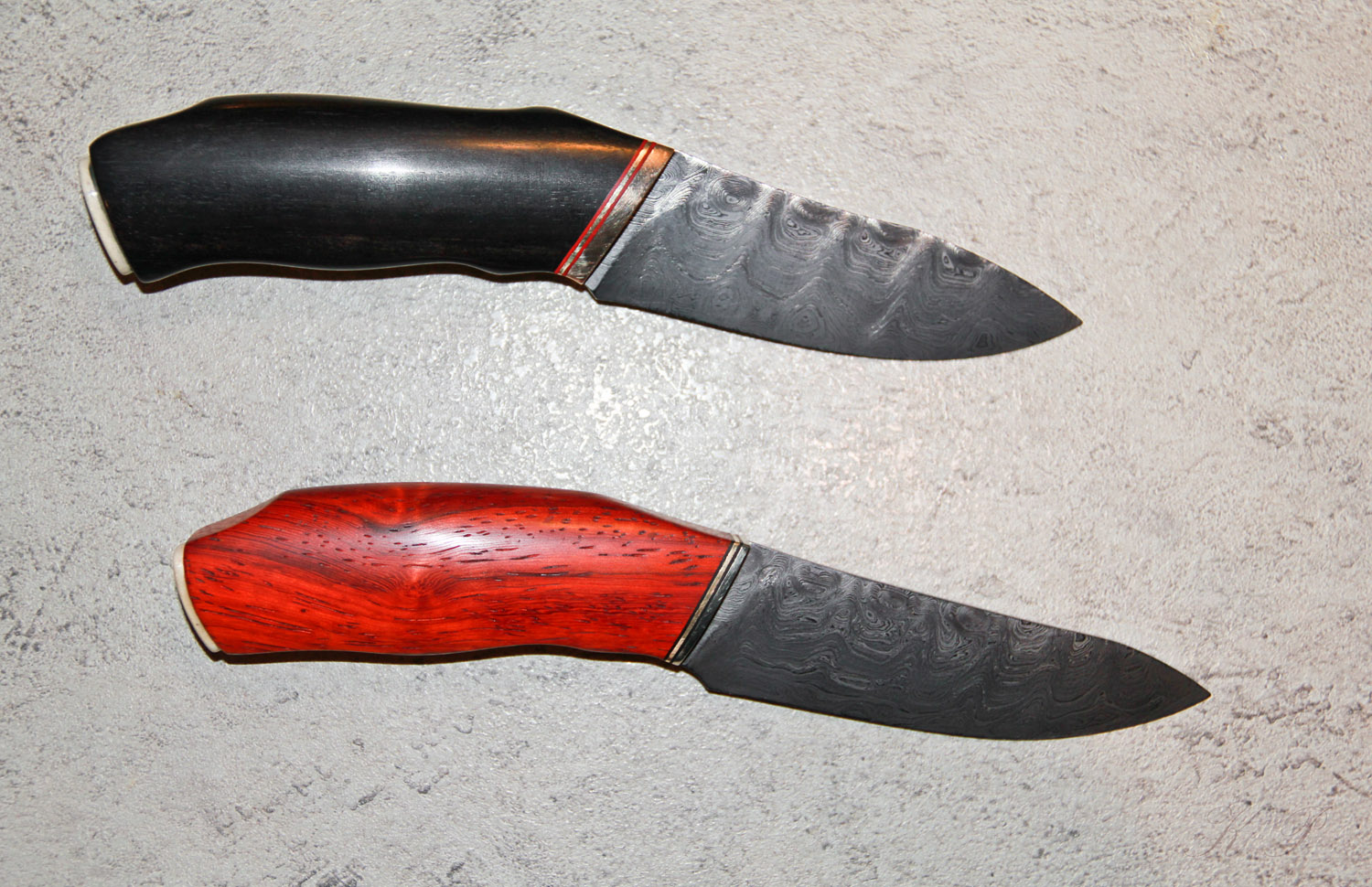

O sakyk, ar tikrai būtina tiek sluoksnių damaską daryti? Kažkaip pas rusus nemačiau daugiau kaip 500-800 , bet raštas ne ką stambesnis atrodo
Ps. raudonajam peilyje gal kiek plonoka pirmoji gardos plokštelė. Aišku kai ji tiek mažai išsikišus, įtakos nedaro, bet jai išlenda daugiau - labai lengva ją kur užkabinus atlenkti.
Na realiai turėtų būti taip, kuo daugiau sluoksnių, tuo geresnės damasko savybės (aišku yra tam tikros ribos). Tačiau yra kita medalio pusė, kuo daugiau sluoksnių, tuo smulkesnis raštas (čia taippat yra šiokių tokių niuansų) Rusai daro 500-800 sluoksnių, nes toks kiekis optimaliausias gražiam raštui ir gamybos sąnaudoms, tačiau yra tokių kur daro ir 1000 sluoksnių ir daugiau už ženkliai didesnę kainą Su nerūdijančiu damasku, dar įdomiau, ten sluoksnių dar mažiau, bet čia jau sąlygoja kiti veiksniai. O kaip aš kalu savo damaską, jau buvau nupiešes, iš to ir išplaukia didesnis sluoksnių skaičius, o raštas pasilieka pakankamai stambus Bet čia galima sakyti, tik eksperimentai, pakolkas tokio damasko savybės man pasirodė kur kas geresnės, o kaip bus ateity matysim

Tiesioginės priklausomybės tarp sluoksnių skaičiaus ir damaskinio plieno kokybės nėra. Čia įtakoja daug faktorių ir tai atskira tema.
Kaip jau esu minėjęs, didelis sluoksnių kiekis (>1000), jeigu nieko kito su ašmenų zona nebuvo specialiai daryta, duoda geresnes pjovimo savybes. O stambus raštas - paprastam vartotojui atrodo "solidžiau" ir darbo reikalauja kiek mažiau, todėl tie, kas masiškai "kepa" damaskinį plieną per daug sluoksniuoti ir nesistengia.

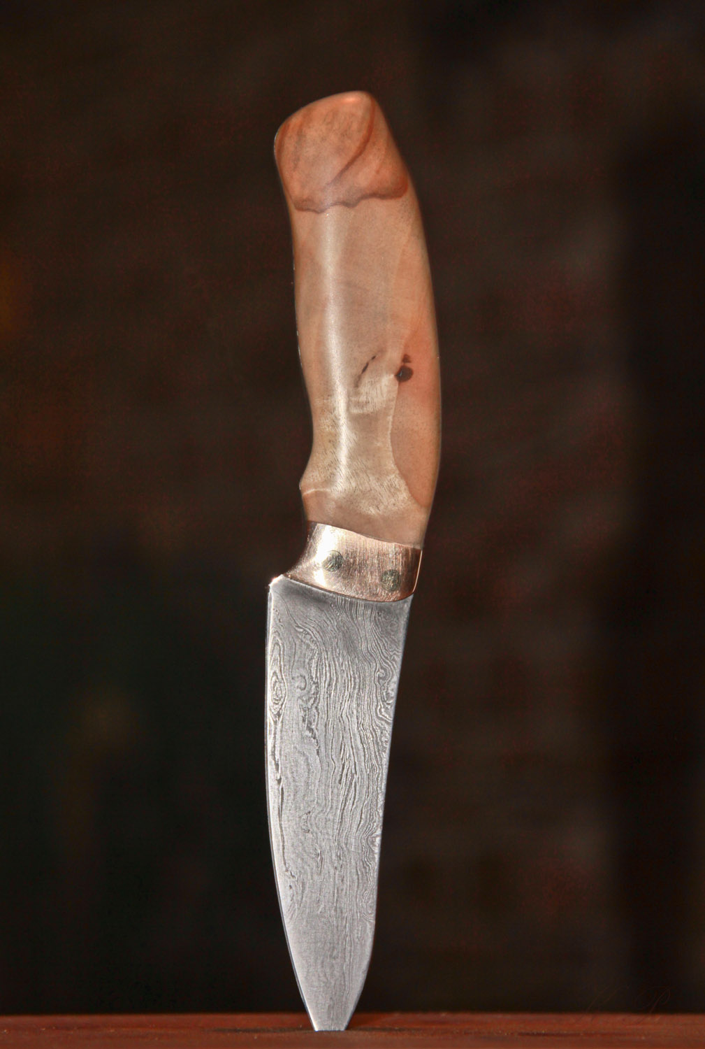

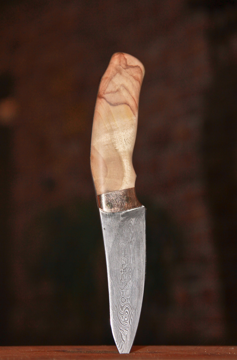

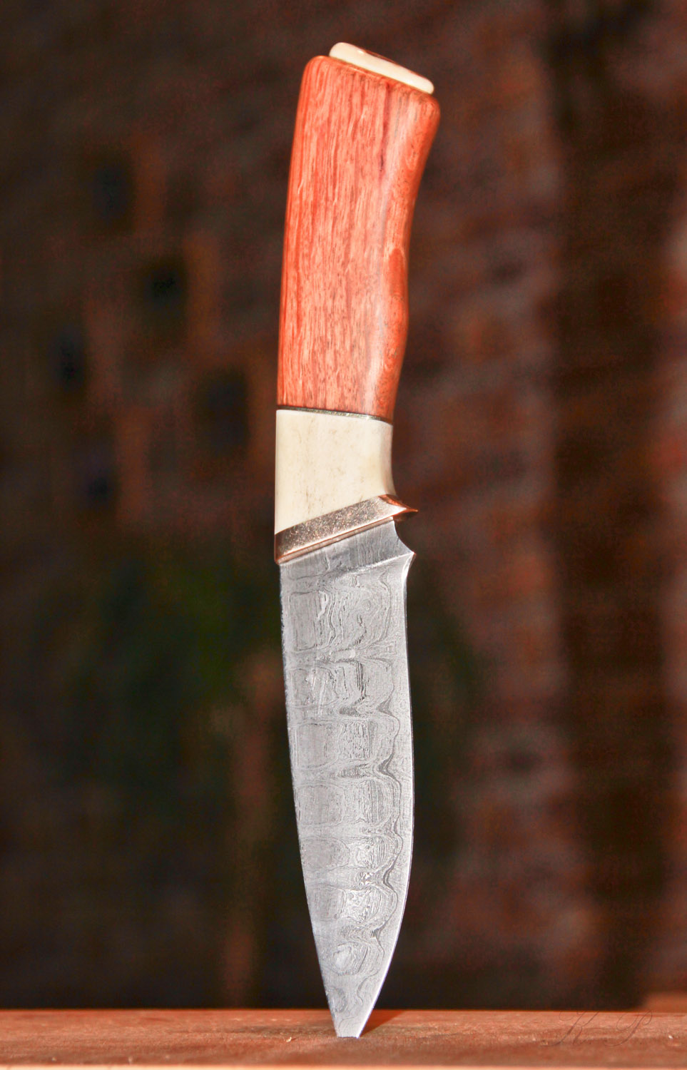

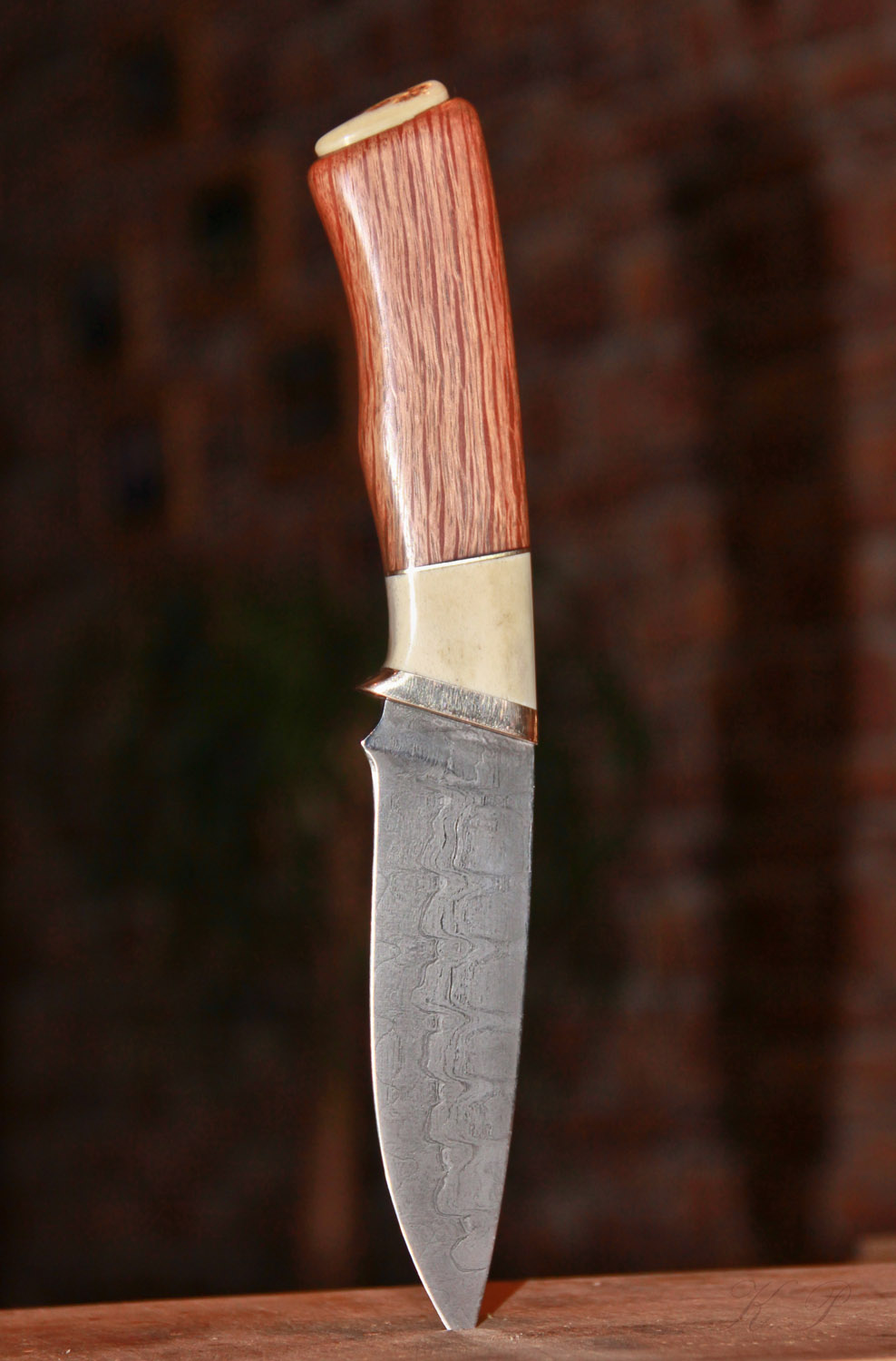

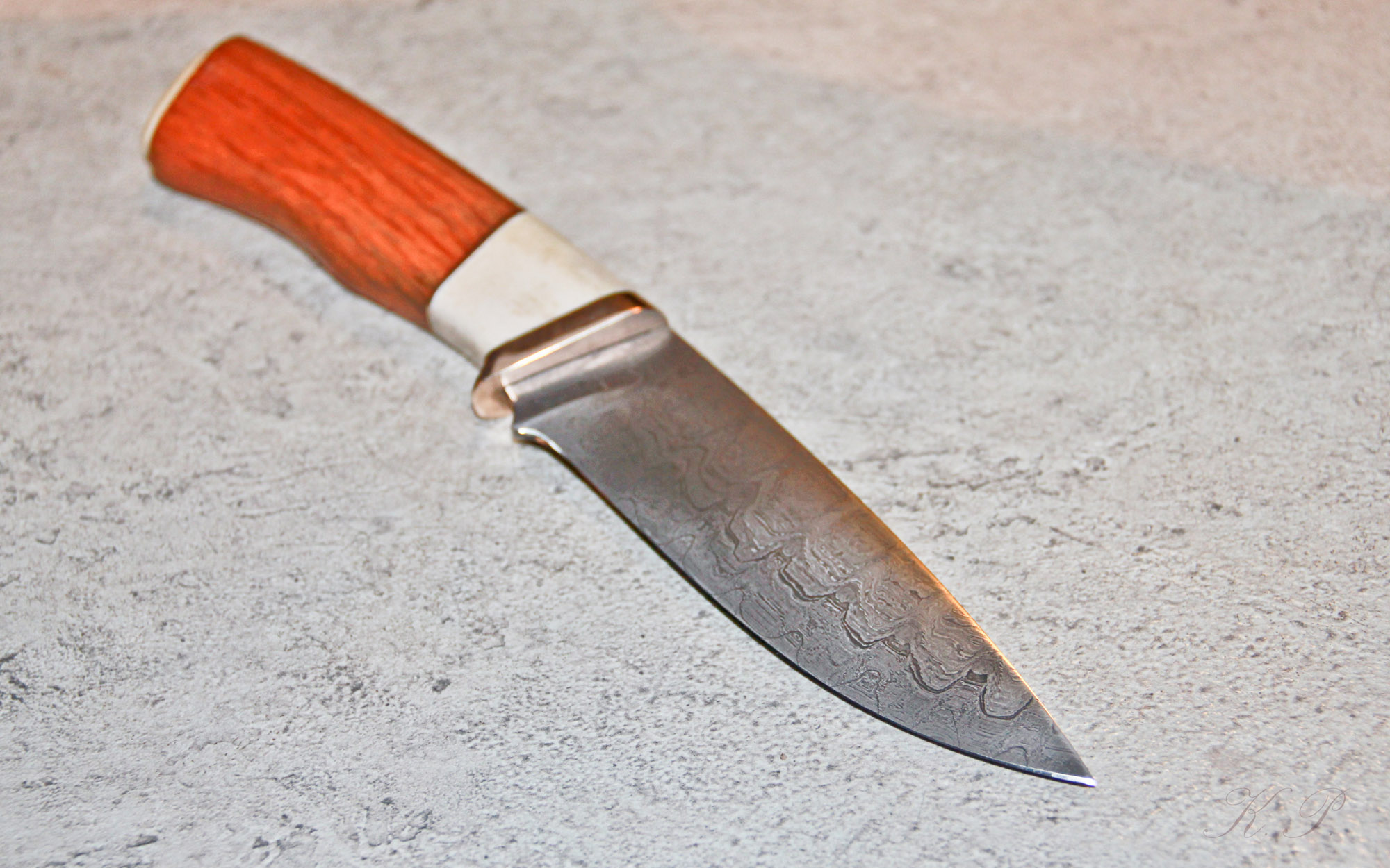

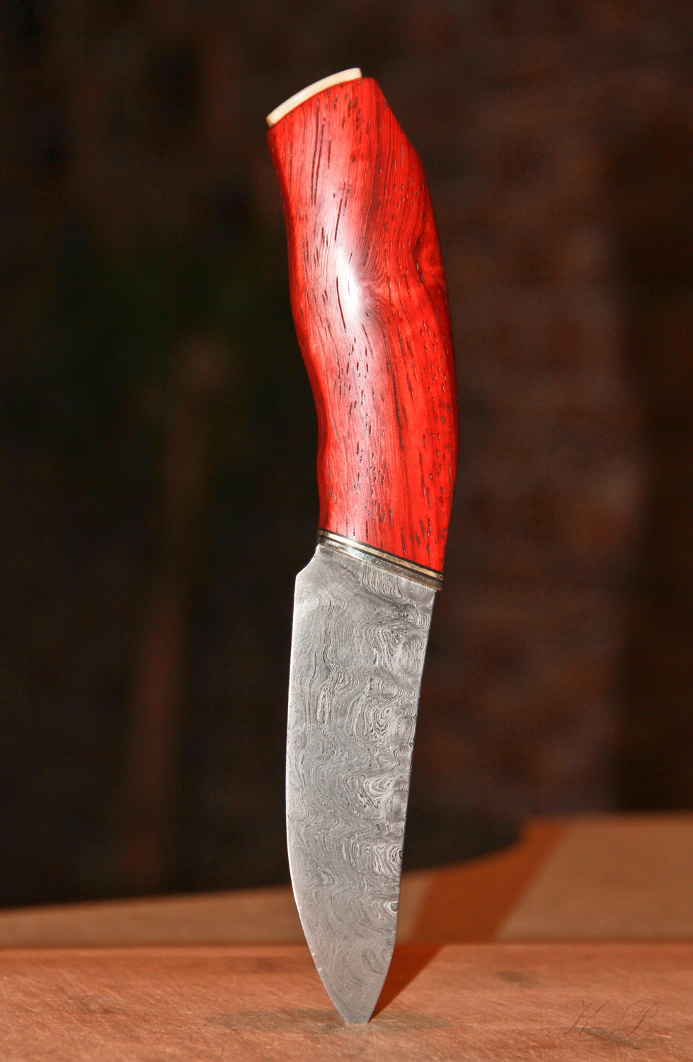

Geležtė - damaskas xvg, u10a, st 3, 40XH2MA, bendras sluoksnių skaičius 4780. Matmenys 90x32x4 , kietumas pentyje 45-47, ašmenyse 59-60 HRC. Rankena, ragas, bronza, žalvaris, raudona vulkanizuota fibra ir dar viena mediena gauta iš Sauliaus kurios pavadinimo nežinau, nes man jie visi taip susipainiojo, kad nebežinau pats kas yra kas
Kaip Kęstuti rankoje sėdi ir kaip jaučiasi apatinė rankenos dalis, turiu omeny aštresnes (paskutinės nuotraukos įspūdis) linijas?
Geležtė - damaskas xvg, u10a, st 3, 40XH2MA, bendras sluoksnių skaičius 4780. Matmenys 97x30x3 , kietumas pentyje 45 -47, ašmenyse 60 -62 HRC. Rankena, ragas, vario ir nikelio lydinys, žalvaris, juoda vulkanizuota fibra ir pamiršau kokia mediena gauta iš Sauliaus

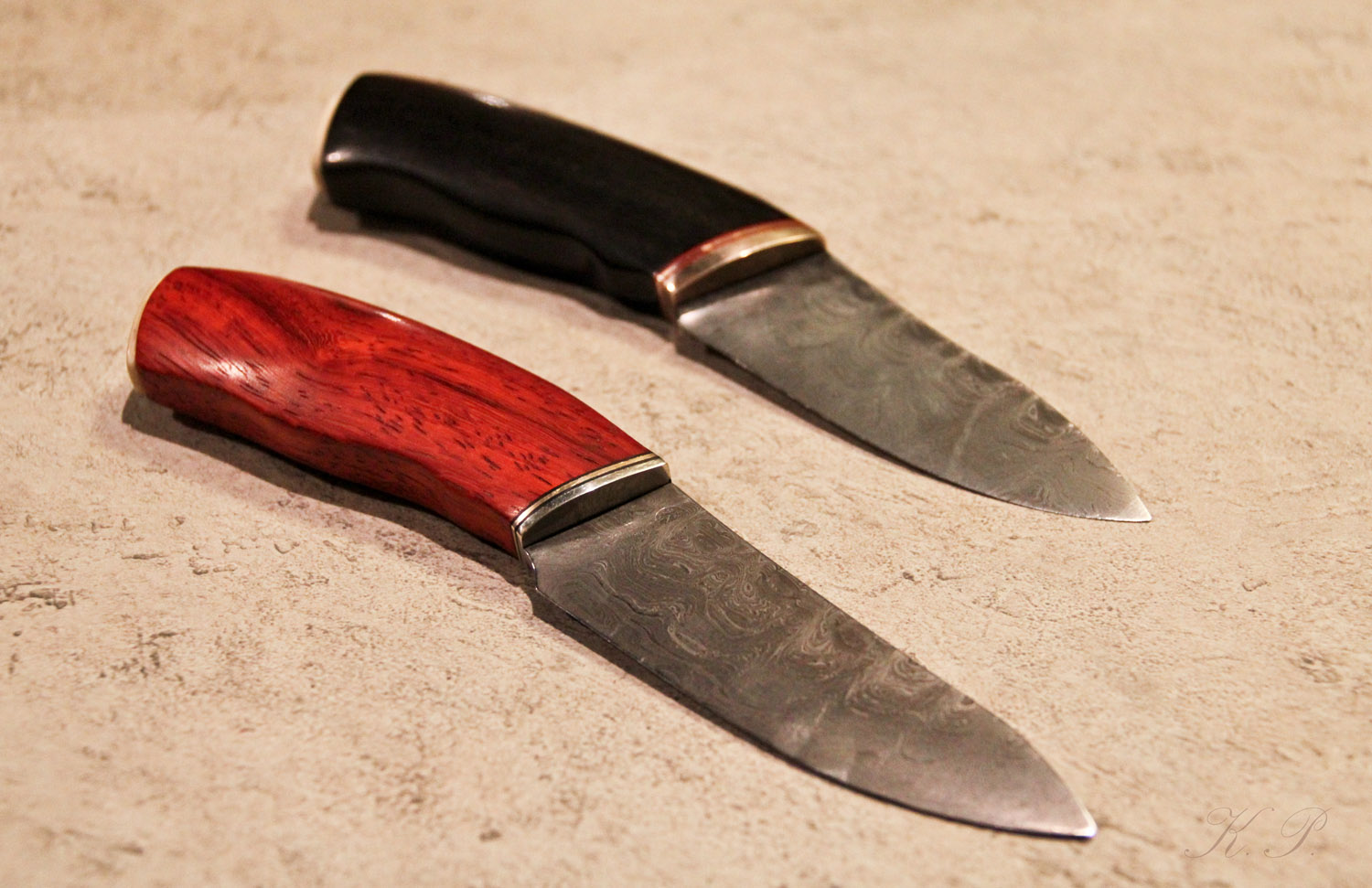

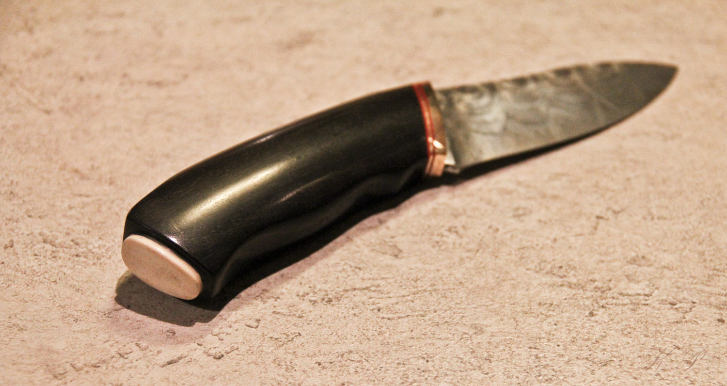

Geležtė - dviejų rūšių damaskas u10a, xvg, šx15 ir ct 3, 5xnv, 65g. Bendras sluoksnių skaičius 14265 , kietumas ašmenyse 60-62 HRC, pentyje 45-47 HRC , dydis 120x32x3,2 viso peilio ilgis 250 mm. Rankena - bronza, žalvaris, briedžio ragas, egzotinis medis gautas iš Sauliaus.
Su kiekvienu peiliu vis geriau!

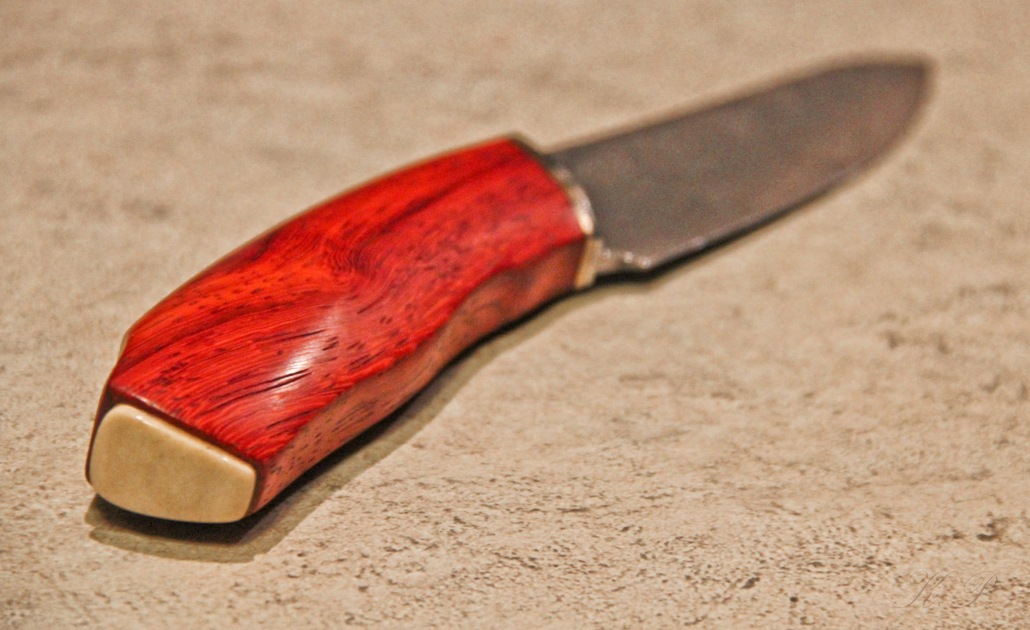

Tik nebedaryk tokių plokščių rankenos šonų - labai "nupigina" peilio išvaizdą.
Tradicinis rankenos profilis skerspjūvyje yra ovalas, o žiūrint iš viršaus - "bačkutė".
Galima siluetą varijuoti, bet nors kiek "išpūsti" rankenos šonai ir gražiau, ir patogiau.

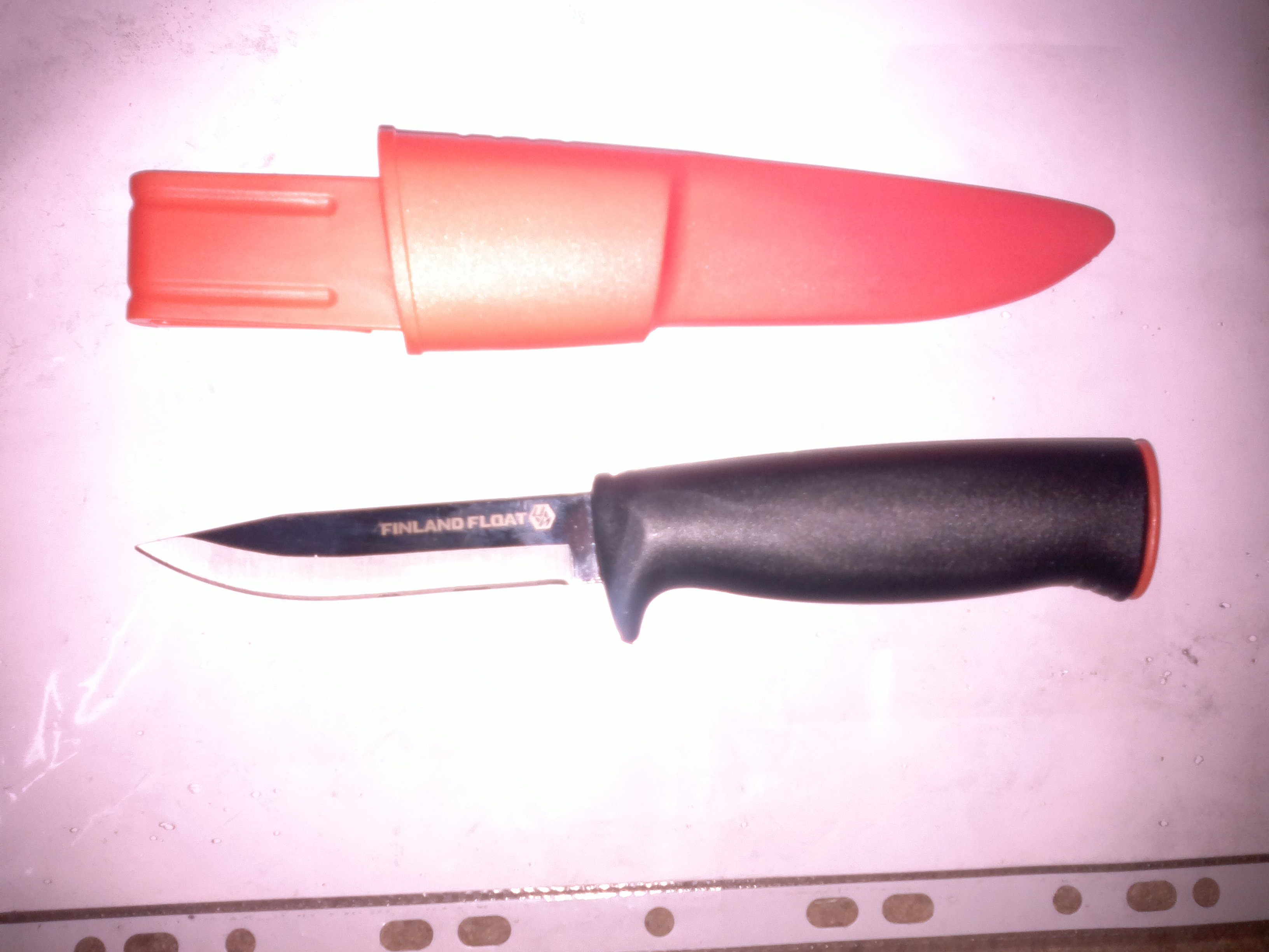

Kiek tu Kęstai mokėjai už tą "Finland Float"? Nes pas mane yra Vlado įdėtas ir minėtas suomių "paplavokas" (aš taip jį vadinu:) ) naudoju jį žvejyboje, neblogas peiliukas, neskęsta, bet kaip ir buvo minėta, lyginant su Moromis jis silpnesnės konstrukcijos - pas jį įkotė visai maža, minimalistinė, sunkiem darbam nelabai tinkamas - tai aš už jį man rodos nemokėjau daugiau 30Lt. Na, kažkur apie 30Lt, jei gerai pamenu. Jei "Finland Float" padirbinys, tikiuos, tavęs ant pinigų nenuskriaudė smarkiau?
Ne, aš 17Lt. temokėjau, o kažko rimto dirbti su juo neketinu, bus kartu su juoda mora, peilių savybėm palyginti.

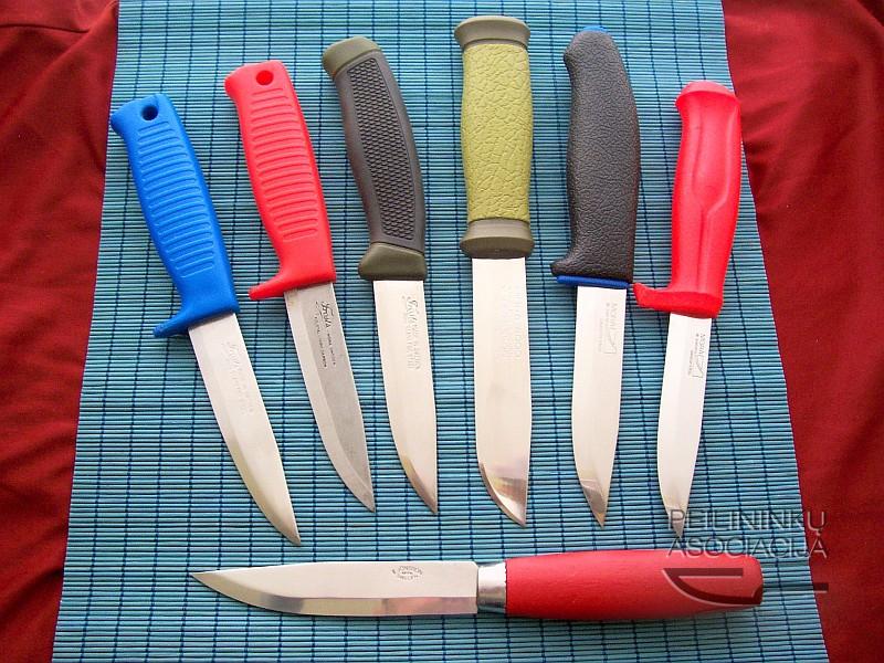

Fiskars šiuo metu gamina tik vieną universalios paskirties ištisinį:
Ar jį turėjai minty?
o kuo jis skiriasi nuo Fiskars virtuvinių? Nors ir tokĮ lyg senukuose mačiau :-/
Skiriasi tiek konstrukcija, tiek geležtės geometrija. Todėl net jeigu tie peiliai būtų iš vienodo plieno - lyginti juos tarpusavyje pagal universaliam peiliui pritaikytą bandymų metodiką - būtų nekorektiška.
Be to, mano parodytas Fiskars peiliukas - vienas iš silpnesnių. Taigi ir konkurentas taviškiams jis būtų silpnas.
O Mora-Frost peiliukai yra labiau paplitę tarp peilininkų bei pažengusių vartotojų ir pirkti jų pasitaiko daugumoje ūkinių bei statybinių prekių parduotuvių.
Tik kadangi tavo gaminami peiliai anglinio plieno, Mora taip pat geriau būtų imti su anglinio plieno (užrašyta "carbon steel") geležte. Įprastai tokios būna su raudonom-juodom rankenom.
O kaip Lindbloms Knivar Sweden High Carbon Steel šiandien mačiau vienoj parduotuvėj?
Lindbloms Knivar peiliais Lietuvoje prekiauja palyginus neseniai, tad nedaug kas juos turi.
O "šabloninio" peilio paskirtis būtent ta, kad tai būtų "atskaitos taškas", kurį turi daugelis, ar kurį nesudėtinga įsigyti. Mora-Frost peiliai kaip tik tokie ir yra.
Buvau paėmes iš vieno medžiotojo pagaląsti, bet man jis didelio įspūdžio nepadarė.
OT: Tai universalus lauko peilis, suprojektuotas kaip "karinis", tad teoriškai turėtų būti patvarus ir nekelti rūpesčių jo savininkui. Su rankena tai nelabai pavyko, o geležtė tokią tech-užduotį pilnai atitinka: plienas AUS-8 su 57-58 HRC turi neblogas mechanines savybes, atsparus korozijai, pusėtinai pjauna ir lengvai galandasi, geležtės geometrija leidžia juo ir pjauti, ir kapoti ir sliekų pasikasti. Žodžiu, normalus "taktinis" peilis.
Labai panašus į Fiskars gaminamą modelį, tad arba "Finland Float" užrašas padarytas reklaminiais tikslais kokios nors firmos užsakymu, arba tai kinų padirbinys. Tiksliau galima būtų pasakyti tik apžiūrėjus "gyvai".
Labai panašus į Fiskars gaminamą modelį, tad arba "Finland Float" užrašas padarytas reklaminiais tikslais kokios nors firmos užsakymu, arba tai kinų padirbinys. Tiksliau galima būtų pasakyti tik apžiūrėjus "gyvai". :/
SU juodom rankenom buna ir CS ir SS. Reikia žiūrėti koks užrašas ant geležtės.
Moros geležčių iš CS kietumas apie 58-60 HRC, SS - apie 55-57 HRC
Nusipirkau juodą mora CS ir tą FINLAND FLOAT jis SS, bet iš pirmo žvilgsnio pasirodė neprastas, bus įdomiau bandyti peiliukus . Įmesiu ryt nuotrauką to peiliuko.

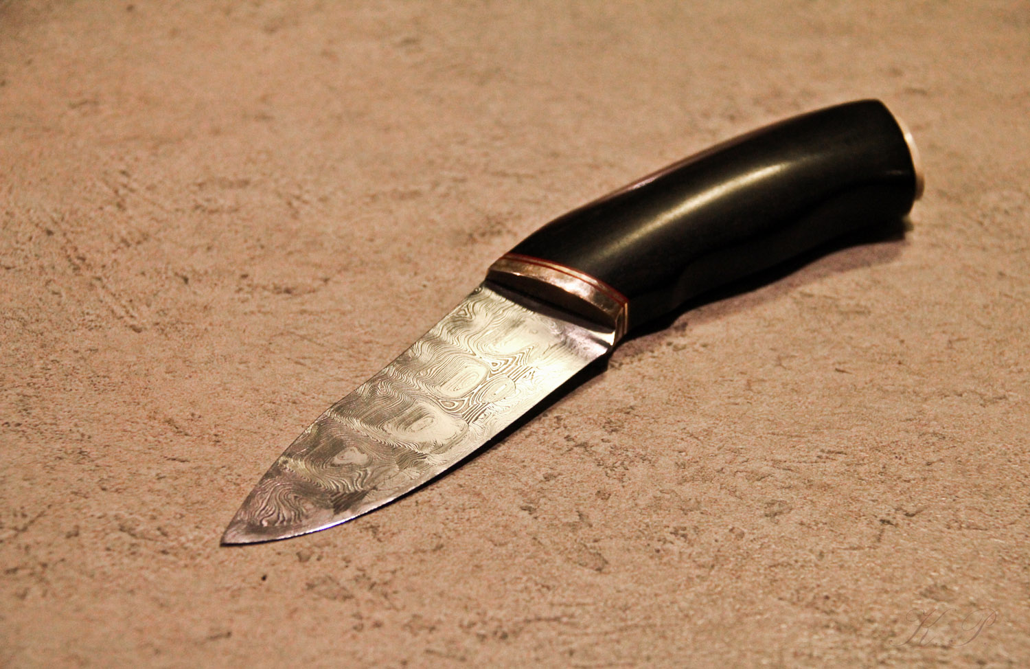

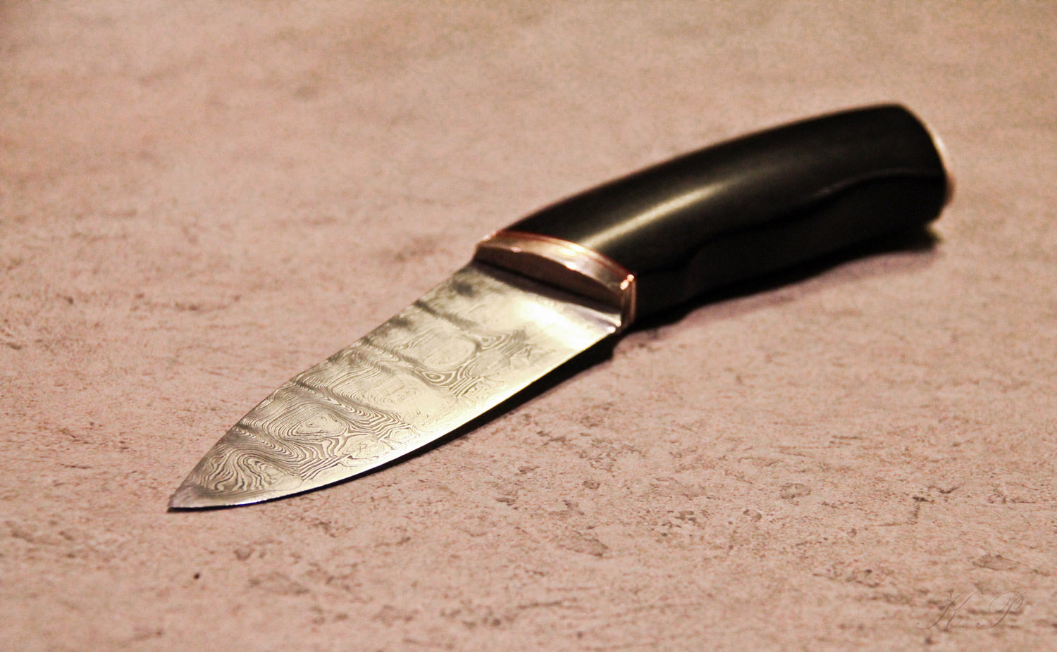

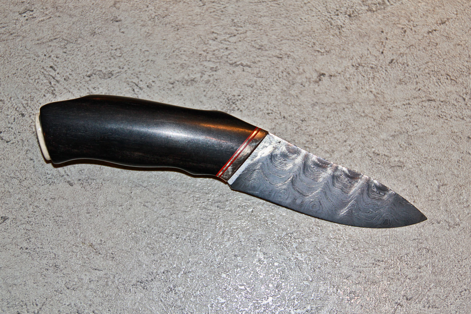

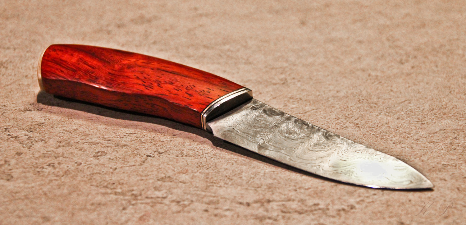

Juoduko mediena ebony, saunus peiliukai.

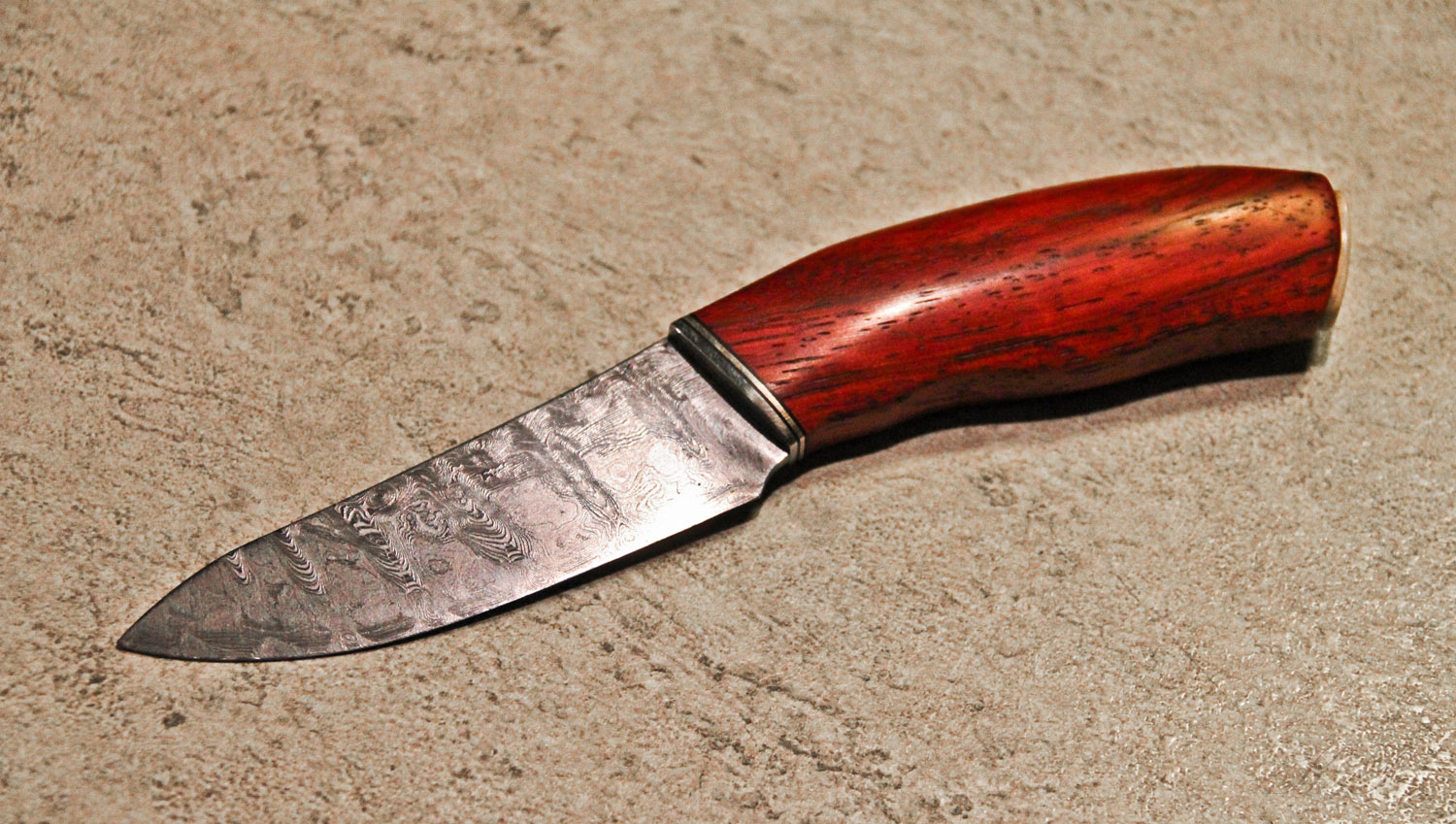

P.S. jau ir taip per daug pripasakojau, reikės visiems jums sąskaitas išsiuntinėti
Na ir turėjau galvoje pjovimo savybes, bet visumoj ir dėl kitų savybių galėčiau pasiginčyti
Ginčytis gal neverta, o padiskutuoti kas įtakoja damaskinio plieno kokybę - galim.

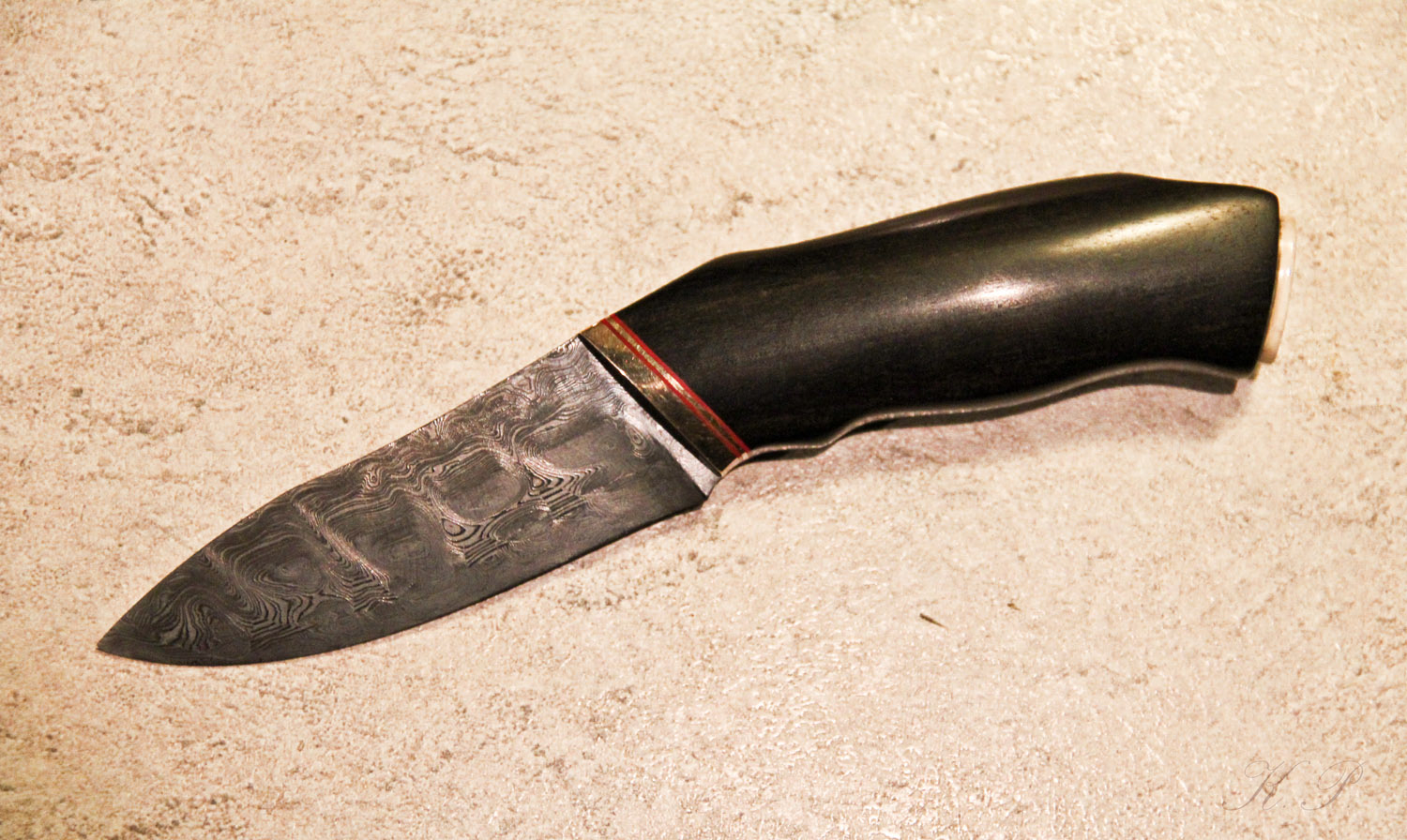

Nu graziai ziurisi, o mediena padouk lygtais vadinasi.
Matai, nesusilaikiau neišbandęs
Rankoj labai smagus, o dėl plokščios apačios, tai ji netrukdo, o priduoda kažkokio stabilumo

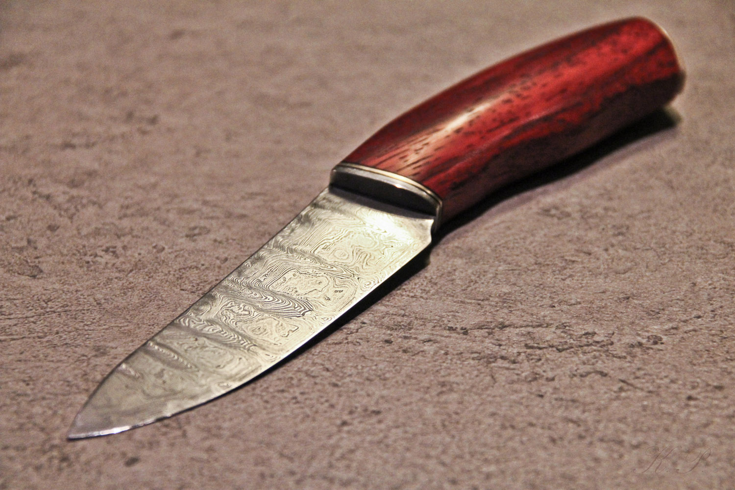

P.S. rankena pagal Vlado rekomendacijas
Dailus!
Rankenos galas galėtų būt kiek platesnis, bet kaip yra - ne kritiška.

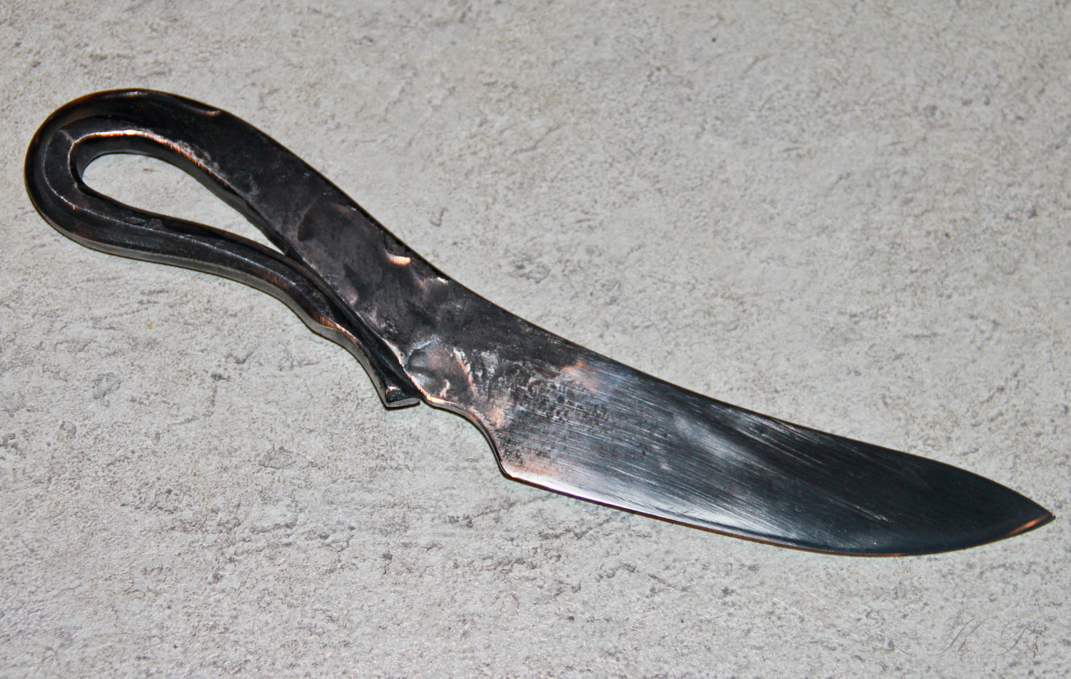

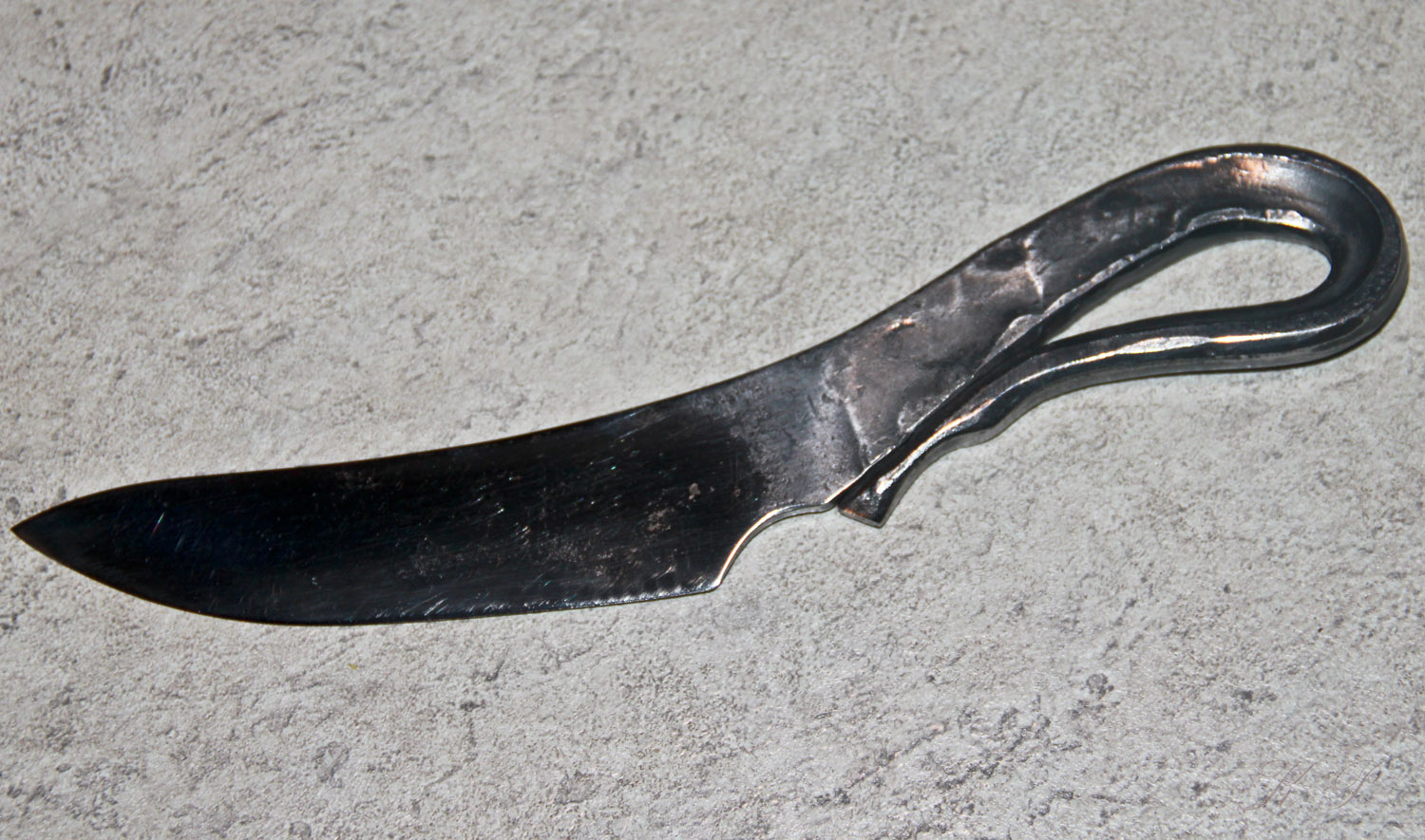

Kaltinis peilukas, plienas 40x13, geležtė 110x30x2,5 suvesta į nulį. Bandysiu namie kaip virtuvinį naudoti
Šis visom prasmėm geras.
Kaip sekėsi kalti 40X13?
Kalasi be didesnių plonybių, nepalyginsi su x12MF ar 95X18. kaliau iš nedidelio gabaliuko maždaug iš 5 cm 30mm apvalaus profilio. Išsikaliau apie 14 mm apvalų strypelį susukau kiek ėjo, ir išsikaliau peiliuką. Galutinėj proceso daly kaliau ,, pusiau šaltą". Viskas pavyko neblogai, tik grūdinimo metu šiek tiek kryptelėjo, nepadėjo nei bandymas ištiesinti atleidimo metu. Čia sukimo pasekmės

Šiaip jokios Moros nesu dorai čiupinėjes, tai norėčiau paklausti apie tas jų savybes, gal kasnors daugiau ką gali pasakyti, ar palyginti su kokiu tarkim Fiskars peiliuku?

Ir dar nutvėriau toki peiliuka FINLAND FLOAT vadinasi, kas tas per velnias?
Tik šiandien, teprisiruošiau nuotrauką įkelti
Na jei kinų padirbinys, tai tikrai kokybiškas

Visą geležtės istoriją manau galėčiau pakomentuoti.
Vėliau nutariau perdaryti. Sumažinau, suploninau, perdariau nuolydžius ir išlindo nedidelis bet gilus ,,neprovaras", taigi šveičiau tol kol jis dingo ir gavosi labai plonas suvedimas su švelniai įgaubtais nuolydžiais ir geležtė dar suplonėjo. Pakartotinio grūdinimo metu, labai stipriai susikraipė ašmenys. Tam mano supratimu galėjo būti dvi priežastys: pirma ir ko gero ,,tikroji" tai nenormalizuota geležtė prieš grūdinimą, antroji ta, kad prieš kaitinat krosnelėj gelęžtę nutepiau karščiui atspariu hermetiku, siekiant apsaugoti nuo išdegimo, ir manau tai galėjo turėti įtakos. Taigi, gavosi kas gavosi ir ištaisyti ją dar kartą nesiryžau
Užgalasti taip kaip norėtųžūsi nepavyko, bet plaukus pradžioje skuto. Toliau visą eigą su ja matėt patys. Pakapojus metalinį strypą didesnių pažeidimų ašmenyse paprasčiausiai nebuvo. Didžiausias sužalojimas tai vienoje vietoje gal kokio 1,5 mm ilgio ir kokių 0,3 - 0,5 mm gylio ištrupėjimas, o visur kitur lygiai gražiai užsibukino iki kokiu 0.3 mm. vėliau paskubom pergalandau ant minkšto deimantinio disko ir pribaigiau ant 1000 švitro, todėl kitose filmuko dalyse pjovė jau gerokai prasčiau
Geležtė buvo padaryta didesnė ir kitokios formos, ir buvo jau paruošta aprengimui, bet po grūdinimo vienam šone susigadino raštas. numečiau ją į lentyną ir palikau apmąstymui
Labiausiai pergyvenau, kad rankena atlaikytų, nes ten geležtė su cianoakrylatu dantų krapštukais buvo apklijuota ir oda apsukta
